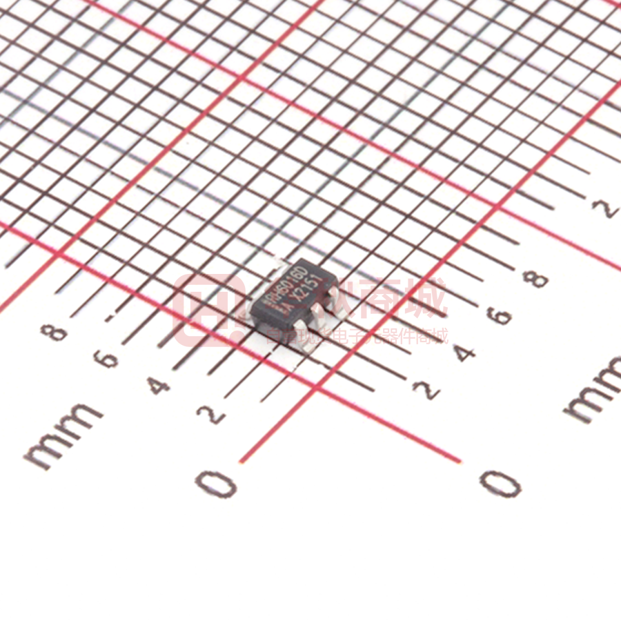

    NMOS开漏输出 工作电压:2.4V~5.5V待机平均电流小于 10uA@3.0V上电0.5s快速初始化环境自适应功能,可快速应对先上电后覆盖介质、触摸上电等类似应用场景

器件简介: - RH6016是一款内置稳压模块的单通道电容式触摸感应控制开关IC,可替代传统机械式开关。 - 可在有介质隔离保护的情况下实现触摸功能,具有高安全性。 - 内置高精度稳压、上电复位、低压复位、硬件去抖、环境自适应算法等,提高抗干扰性能。 - 可通过外部引脚配置成多种工作模式,广泛应用于灯光控制、电子玩具、消费电子、家用电器等产品中。
引脚分配: - VDD:正电源 - GND:地 - TCH:触摸输入端口 - CS:采样电容 - AHLB:输出高/低电平有效配置位(仅RH6016C/CA/CB) - TOG:同步/保持模式配置位(仅RH6016CB/D) - LPMB:快速/低功耗模式配置位(内部固定) - MOT1/MOT2:最大开启时间配置位(内部固定) - OD:NMOS开漏输出(仅RH6016D) - OC:CMOS输出(仅RH6016C/CA/CB)
参数特性: - 工作电压:2.4V~5.5V - 待机平均电流小于10uA@3.0V - 环境自适应功能 - 可靠的上电复位(POR)及低压复位(LVR)性能 - 芯片内置去抖动电路
功能详解: - 可设置输出为高/低电平有效。 - 可配置快速/低功耗模式,低功耗模式下响应时间约194ms,快速模式下响应时间约128ms。 - 可设置同步/保持模式,同步模式下输出状态与触摸响应同步,保持模式下输出状态在触摸有效后保持。 - 可设置最大开启时间,通过MOT1/MOT2配置引脚实现。
应用信息: - 应用电路图提供了一个基本的电路设计示例,包括电源、触摸IC、电阻、电容等元件的连接方式。 - 设计时需注意触摸感应盘的大小、感应线的长度和位置、覆铜的处理、介质面板的选择等,以确保最佳性能。
封装信息: - 封装形式:SOT23-6 - 封装尺寸详细列出,包括长度、宽度、高度等。
