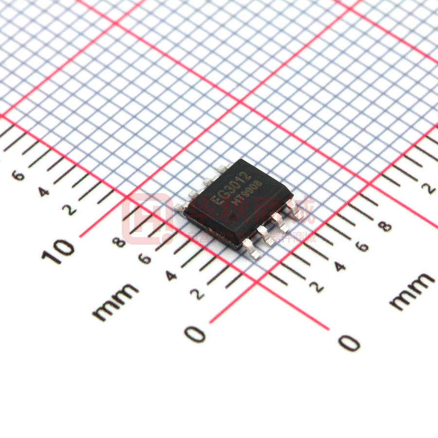

物料型号:EG3012
器件简介:EG3012是一款大功率MOS管、IGBT管栅极驱动芯片,具有高性价比,内部集成了多种电路,如逻辑信号输入处理电路、死区时控制电路、欠压关断电路等,适用于无刷电机控制器中的驱动电路。
引脚分配: - Vcc:芯片工作电源输入端 - HIN:逻辑输入控制信号,控制高端功率MOS管 - LIN:逻辑输入控制信号,控制低端功率MOS管 - GND:芯片的地端 - LO:输出控制低端MOS功率管 - VS:高端悬浮地端 - HO:输出控制高端MOS功率管 - VB:高端悬浮电源
参数特性: - 电源电压范围:11V~30V - 静态电流:4.5mA - 输入逻辑信号高电位:2.5V以上 - 输入逻辑信号低电位:1.0V以下
功能详解: - 高端悬浮自举电源设计,耐压可达100V - 内建死区控制电路 - 电源电压欠压关断输出 - 自带闭锁功能,防止上下管同时导通 - 采用半桥达林顿管输出结构,具有大电流栅极驱动能力
应用信息: - 电动摩托车控制器 - 变频水泵控制器 - 电动自行车控制器 - 无刷电机驱动器 - 100V降压型开关电源 - 高压Class-D类功放
封装信息:SOP-8封装形式,具体尺寸在文档中有详细描述。
