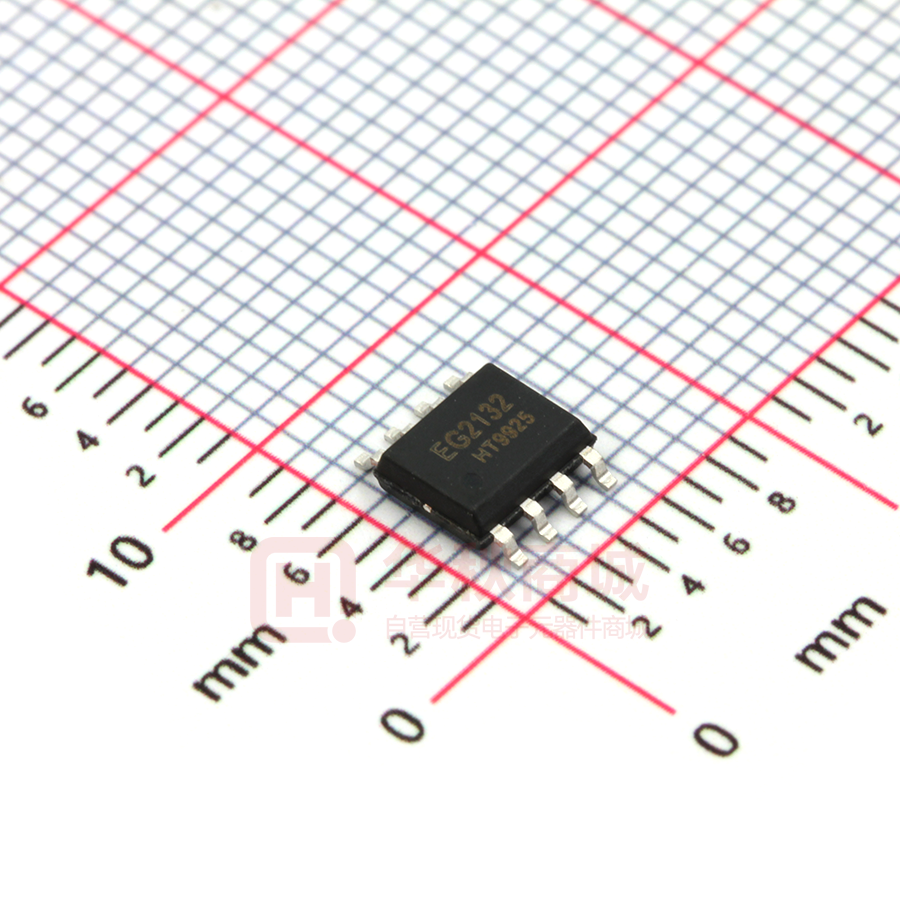

1. 特性
高端悬浮自举电源设计,耐压可达 300V
适应 5V、3.3V 输入电压
最高频率支持 500KHZ
低端 VCC 欠压关断输出
输出电流能力 IO+/- 1.0A/1.5A
内建死区控制电路
自带闭锁功能,彻底杜绝上、下管输出同时导通
HIN 输入通道高电平有效,控制高端 HO 输出
LIN 输入通道高电平有效,控制低端 LO 输出
外围器件少
封装形式:SOP8
无铅无卤符合 ROHS 标准
