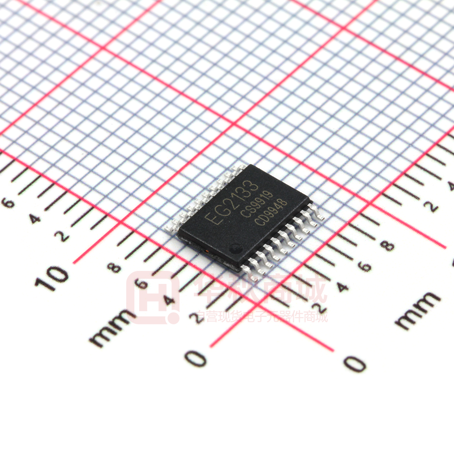

1. 特性
高端悬浮自举电源设计,耐压可达 300V
集成三路独立半桥驱动
适应 5V、3.3V 输入电压
最高频率支持 500KHZ
低端 VCC 电压范围 4.5V-20V
输出电流能力 IO +1.2A/-1.4A
内建死区控制电路
自带闭锁功能,彻底杜绝上、下管输出同时导通
HIN 输入通道高电平有效,控制高端 HO 输出
̅̅̅̅̅输入通道低电平有效,控制低端 LO 输出
LIN
封装形式:TSSOP20
2. 描述
EG2133 是一款高性价比的大功率 MOS 管、IGBT 管栅极驱动专用芯片,内部集成了逻辑信号输入处
理电路、死区时控制电路、闭锁电路、电平位移电路、脉冲滤波电路及输出驱动电路。
EG2133 高端的工作电压可达 300V,低端 VCC 的电源电压范围宽 4.5V~20V。该芯片具有闭锁功能
防止输出功率管同时导通,输入通道 HIN 和 LIN 内建了一个下拉和上拉电阻,在输入悬空时使上、下功率
MOS 管处于关闭状态,输出电流能力 IO +1.2A/-1.4A,采用 TSSOP20 封装。
