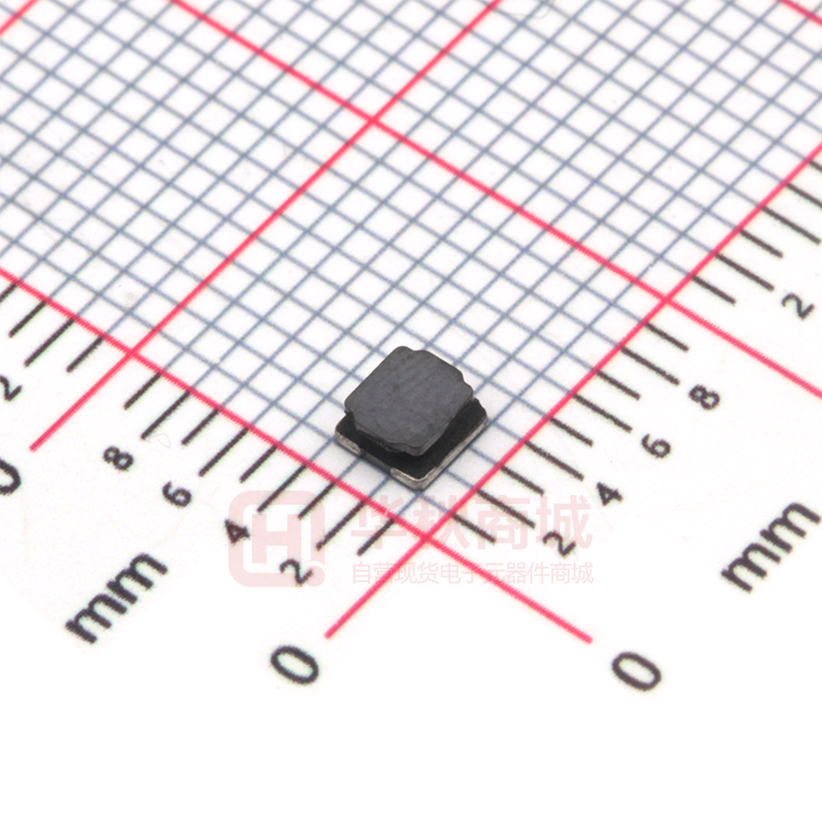

HPC3015F-4R7M
HPC3015F-4R7M
    TAI-TECH(台庆)
    SMD,3x3mm
    功率电感 4.7µH ±20% 120mΩ IND_3X3MM_SM
HPC3015F-4R7M 数据手册
