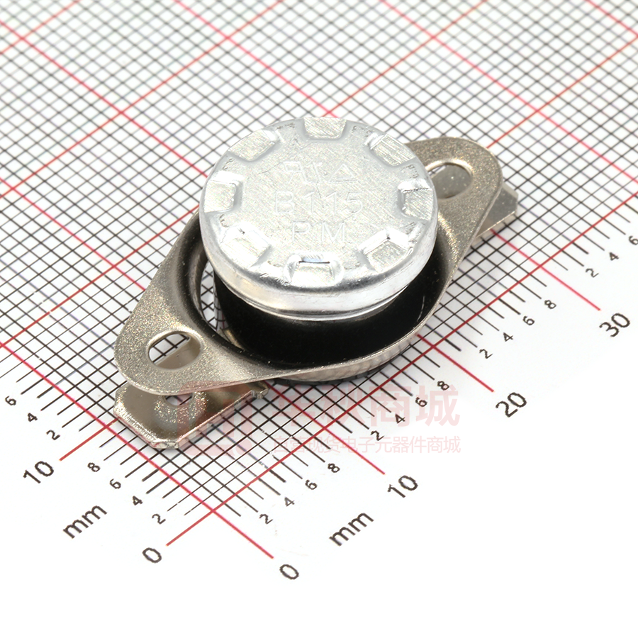

3.6
0.8
32+/-1
11.8+/-0.5
承认/
SIGNATURE
24+/-0.5
φ16+/-0.2
A
33.6+/-1
3
B120
PM
0.4
核准/
APPROVED BY
φ
1.8

小铝盖带活动环
6.3
A 向
KSD301
