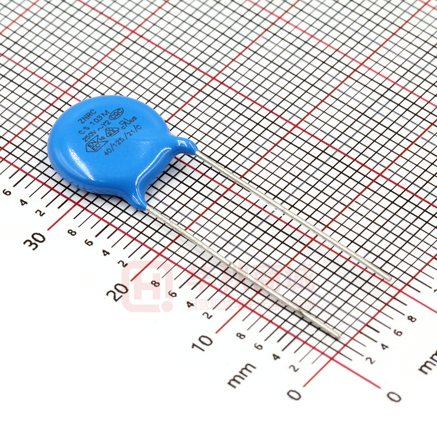

物料型号: - 产品编码:CY2103ME1IEF4CC2A8 - 客户料号:C2832521
器件简介: - 该文档适用于德尔创制造的安规陶瓷电容器。 - Y电容器可用于开关电源与AC适配器的滤波电路和耦合电路,也可用于没有变压器的DAA模块的D-A隔离和吸收杂音。
引脚分配: - 引线成型方式:直脚(F10) - 引线间距:10mm±1.0mm - 引线长度:24mm±4.0mm - 引线直径:0.60mm±0.10mm - 包封:环氧(蓝)
参数特性: - 安规类别:Y2 - 额定电压:250V - 电容量:10000pF±20%@1kHz1.0V25°C - 损耗角正切:0.025max@1kHz1.0V25°C - 耐电压:2500VAC (Charge/discharge 50mA max), 60s, PASS - 绝缘电阻:10^7MΩmin@500V60s - 温度特性:Y5V - 气候类别:40/125/21 - 阻燃等级:C
功能详解: - 电容器具有操作温度高达125ºC的特点。 - 通过cUL、VDE、ENEC和CQC认证,符合IEC 60384-14要求。 - 使用阻燃的环氧树脂包封,符合UL94 V-0标准。 - 可适用于自动化生产线。 - 符合RoHS 2.0和REACH标准,无卤。
应用信息: - 适用于AC线滤波和主次级耦合的Y电容器。 - 也适用于DAA调制解调器的D-A隔离和降噪。
封装信息: - 尺寸:直径14mm±1.0mm,厚度3.7mm±0.8mm。 - 包封层:环氧树脂。 - 介质:陶瓷。 - 电极:银或铜。 - 焊锡:无铅锡。 - 标志:激光蚀刻。 - 导线:CP线。
