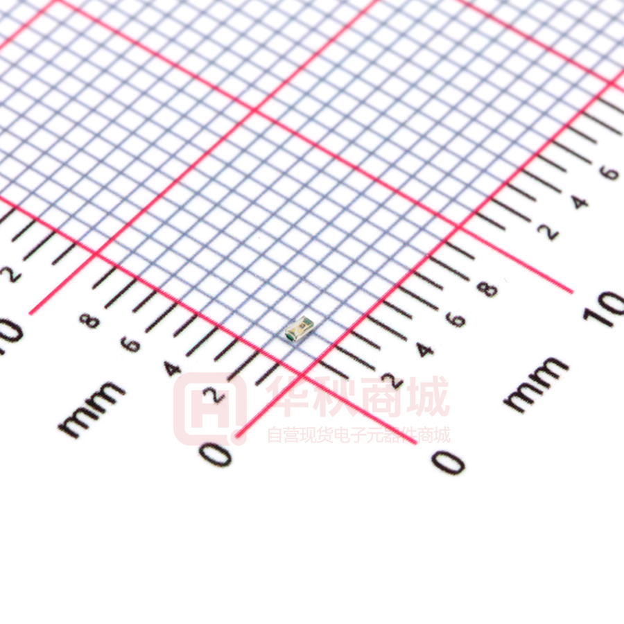

    LED 黄绿 0402 波长570nm 光强10mcd 正贴

物料型号:NCD0402C1
器件简介: - 产品名称:片式发光二极管 - 主要用途:作为信号指示及照明的电子元件,广泛应用于家用电器开关指示灯、手机键盘灯、汽车仪表盘指示灯等。 - 特性:高光强、低功耗、高可靠性、长寿命,符合欧盟ROHS指令要求。
引脚分配: - 极性:文档中提到负极标志,但未详细说明引脚分配
参数特性: - 正向电流:25mA - 正向脉冲电流:50mA - 反向电压:5V - 工作温度:-30℃至+85℃ - 贮存温度:-40℃至+100℃ - 功耗:65mW - 正向电压:1.6V至2.6V(典型值1.8V) - 峰值波长:576nm - 主波长:565nm至576nm(典型值570nm) - 半波宽度:15nm - 光强:6mcd至16mcd(典型值10mcd)
功能详解: - 产品具有高光强和低功耗的特点,适用于表面贴装电子设备。
应用信息: - 产品广泛应用于家用电器、通信设备、汽车仪表盘等。
封装信息: - 外形尺寸:文档中提供了外形尺寸图,但未列出具体数值。 - 封装材料:环氧树脂 - 焊接方法:无铅回流焊
可靠性试验: - 包括冷热冲击、湿热循环、高温贮存、低温贮存、常温寿命试验和耐焊接热等。
包装信息: - 载带:包括盖带、引导空带、编载产品、尾部空带。 - 防潮抗静电包装:包括防潮抗静电包装袋、干燥剂、密封。 - 外包装箱:卡纸盒。
