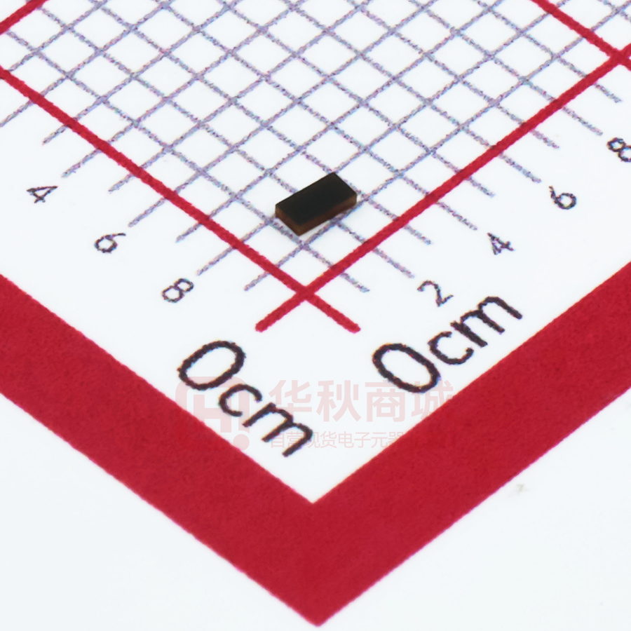

物料型号:PESD2463U005
器件简介:PESD2463U005是一种聚合物ESD抑制器,用于保护敏感电子设备免受静电放电(ESD)的影响,而不会使数据信号失真。其超低电容仅为0.05皮法拉(I/O到GND),并能帮助设备通过IEC61000-4-2 4级测试(15KV空气放电,8KV接触放电)。
引脚分配:0603-2封装,包含两个引脚。
参数特性: - 接触放电电压:8KV(IEC61000-4-2标准) - 空气放电电压:15KV(IEC61000-4-2标准) - 工作温度:-55°C至+125°C - 存储温度:-40°C至+85°C - 连续工作电压:24V - 触发电压:450V(IEC61000-4-2 8KV接触放电) - 钳位电压:40V(IEC61000-4-2 8KV接触放电) - 漏电流:<10nA(在24V直流下) - 电容:0.05pF(在10MHz下测量)
功能详解:PESD2463U005设计用于保护双向数据线免受ESD损害。应尽可能靠近输入端或连接器放置PESD,并使用接地平面,最小化PESD与受保护信号线之间的路径长度。
应用信息:适用于智能手机/移动网络设备、笔记本电脑/台式电脑、天线(手机、GPS等)、USB 3.0、USB 3.1和高速接口。
封装信息:0603-2封装,尺寸为1.60 mm x 0.80 mm x 0.30 mm。
焊接参数:最大升温速率3°C/s,最大降温速率6°C/s,预热区温度150°C至200°C,保持时间60-120秒,液态温度217°C,维持时间60-150秒,峰值封装体温度260°C±5°C,保持时间30秒。
