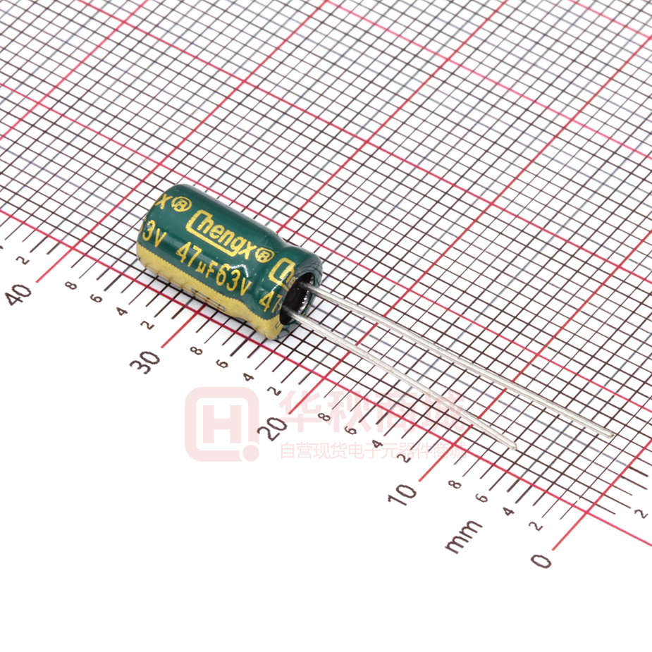

    插件,D6.3xL11mm
    直插铝电解电容 插件,D6.3xL11mm 47µF ±20% Ф6.30 x 11.00mm 63V 2000Hrs@105℃
