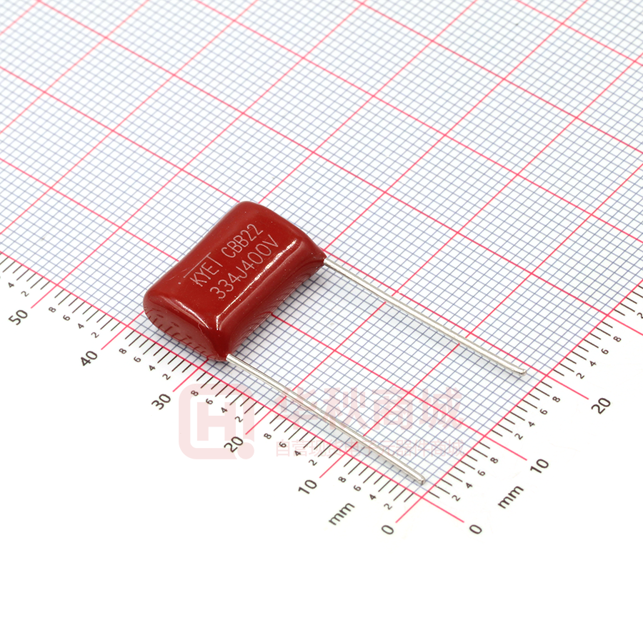

    CAP_17X6.5MM_TM
    薄膜电容 CAP_17X6.5MM_TM 330nF ±5% 17.00 x 6.50mm 400V
KP334J2G1508 数据手册
东莞市科雅电子科技有限公司 规 格 承 认 书 SPECIFICATIONS FOR APPROVAL TEL0769-83919069 FAX:0769-83500269 客户名称 CUSTOMER 规格类别 DESCRIPTION 科雅料号 KYET P/N 客户料号 CUSTOMER P/N 承认编号 APPROVAL NO 发行日期 ISSUED DATE 华秋商城 MPP:金屬化聚丙烯薄膜電容器(CBB22 粉包型) KP334J2G1508 2021120801 2021/12/08 东莞市科雅电子科技有限公司 广东省东莞市常平镇朗贝村常泰新村 4 街 128 号四楼 TEL:0769-83919069 FAX:0769-83500269 Website : HTTP://www.dgkeya.com 客户承认栏 CUSTOMER APPROVAL 製作 PREPARED BY 審核 CHECKED BY 核準 APPROVAL BY This specification will be invalidated assuming that it is not accepted when it is not returned within sixth months from the date of issue. 此承认书若未在发行日期起二个月内签回,将视为无效。 东莞市科雅电子科技有限公司 1/10 客 户 名 称 CUSTOMER 华秋商城 科 雅 料号 KP334J2G1508 产品尺寸图 PRODUCT DIMENSIONS 正面激光印字: 印字标识 Marking 容值 客户产品型号 CUSTOMER P/N CAP. (uF) 0.33 标志 Symbol 公差 Tol. % 电压 R.V. (VDC) 334 5 400 宽W ±1 高H ±1 17 11.5 尺寸毫米为单位 Dimensions in mm 厚T 脚距 P 线径d ±1 ±0.5 ±0.05 6.5 15 0.8 脚长 L ±2 科雅产品型号 KYET P/N 20 KP334J2G1508 备注:可根据客户需求进行切脚或整形(如上图) 东莞市科雅电子科技有限公司 2/10 产品编码对照表 PRODUCT CODE COMPARATIVE TABLE 产品编码 Product coding KP 334 J 2G 15 08 ① ② ③ ④ ⑤ ⑥ 1 产品类别 Type of capacitor ○ 类别 model MPP MPR 代码 Code KP KP CBB21 CBB22 KP KP MER CL21 PPS CBB81 PE PE PS PS CBB28 PPN CBB13 X2 MPB PN PN PX PC PS 型号 model 代码 Code Capacitance code (EIA Code) 2 产品容量代码 ○ 代码 Code 容量换算 Capacitance 代码 Code 容量换算 Capacitance 代码 Code Capacitance 容量换算 101 100pF 0.1nF 0.0001uF 103 10,000pF 10nF 0.01uF 105 1,000,000pF 1,000nF 1uF 102 1,000pF 1nF 0.001uF 104 100,000pF 100nF 0.1uF 106 10,000,000pF 10,000nF 10uF 3 产品容量误差 Tolerance (EIA Code) ○ 误差 Tol. ±1% F 代码 Code ±2% G ±3% I ±5% J ±10% K ±20% M –10%~ 0% L 0%~+10% P –5%~+10% U –10%~+5% V 0%~+20% W 4 产品额定电压 Rated Voltage ○ 电压 Voltage 代码 Code 63 100 125 250 275 310 350 380 400 450 630 800 1000 1200 1250 1600 2000 3000 1J 2A 2B 2E 2C 2H 2K 2L 2G 2S 2J 2D 3A 3I 3B 3C 3F 3G 5 产品本体脚距 Lead Space ○ 本体脚距 Lead Space 代码 Code 5 05 7.5 07 10 10 15 15 20 20 22.5 22 24 24 25 25 26 26 27.5 27 31 31 6 辅助码(内部识别码) Accessories Yards ○ NO. 说 明 Descriptions 1 每个规格第一料号时用“01" Each specification first edit with" 01" 2 同种规格原料、外观及尺寸有差异时用“01,02,03...”进行区分 The same specifications appearance and size differ with non-simultaneous 01, 02, 03 to distinguish Guideline of notabilia for the usage of plastic film capacitors 塑胶薄膜电容器的使用上注意事项及指导 Plastic film capacitors use organic films for their dielectrics, thus the capacitors may fume of flame, depending on the circuit conditions they are in, when they are damaged by applying over-voltage or over-current. 塑胶薄膜电容器使用有机薄膜为介质,当使用超过额定电压及额定电流,可能产生火焰,导致电容损坏,故请使用于正确的电路。 1. Circuit Design 电路设计 ① Please use capacitors within the range of their characteristic ratings, only after confirming their operating and mounting environments. 请确认电容器的使用范围仅止于明定之额定特性规范,请先确认电容器使用之环境是否符合规范。 ② In case of selecting a capacitor, please select the most suitable one which fits to your operating conditions. 请依照适合的作业条件选择相对应的电容器使用。 ③ An applying voltage to a capacitor, including the peak of surge and ripple voltage (D.C. voltage + A.C. Peak), cannot be exceeded the rating voltage. 电容器之应用电压,包括突波和纹波电压的峰值(直流电压+交流峰值)不可超过额定电压。 ④ Do not apply a current over its permissible level. Also, make sure the check the surrounding temperature and inherent temperature rise of a capacitor since a permissible current can be restricted by those factors. 切勿使用超出电容器可承载之电流并检查电容器周围之温度,因有许多因素会影响电流之变化,进而造成电容器之温度上升。 ⑤ Do not conduct a rapid charge and discharge to a capacitor which may lead to characteristics degradations or break down of the capacitor. 请不要对电容器进行快速的充电和放电,此可能会导致电容器之特性退化或损坏。 2. Mounting 安装 ① Do not apply any exceeding tension or torsion to lead wires of a capacitor, during the mounting process. 请不要使用任何超过电容导线可承受之张力进行插件。 ② Please mount a capacitor where it dose not contact any other heating parts, high voltage parts and other parts. 请确认电容器使用环境,避免接触任何其他升温热物件,高压和其他部分料件。 ③ Please conduct soldering process by strictly following the specified conditions. 进行焊接过程实,请严格遵循指定之焊接条件。 3.Storing and handling 储存和处理 ① A storage needs to be kept indoors at -10~+30℃ and relative humidity of under 75% without any sudden temperature changes, direct sunlight and corrosive gas around. 需保存于-10 ~ 30℃,相对湿度低于75%并确保没有任何突然的温度变化,避免直接阳光之曝晒及接触腐蚀性气体之环境。 ② Do not apply and exceeding vibration, shock (dropping) and pressure. 不应过度震动、碰撞和及外力的冲击。 东莞市科雅电子科技有限公司 3/10 产 品 规 格 说 明 PRODUCT SPECIFICATIONS NO. 项目 ITEM 说明 DESCRIPTIONS 本规格适用于科雅之要求 This specifications cover the requirements of KYET 金属化聚丙烯薄膜电容器 Metallized Polypropylene Film capacitor MPP/CBB81/CBB21/CBB22 1 承认范围 2 各测量皆于标准大气下进行 STANDARD ATMOSPHERIC CONDITIONS FOR MAKING MEASUREMENTS SCOPE 15℃ 至 35℃ (如对结果有任何疑问,该测量环境温度应为+20 ± 5℃之间) 2.1 环境温度 AMBIENT TEMPERATURE 15℃ to 35℃ (If there is any doubt on the results, the measurements shall be made at +20 ± 5℃) 2.2 相对湿度 RELATIVE HUMIDITY(R.H.) 45%至 75% (如对结果有任何疑问,该测量相对湿度应为 60% to 70%之间) 45%to 75% (If there is any doubt on the results, the measurements shall be made at 60% to 70%) 2.3 大气压力 AIR PRESSURE 86 千帕至 106 千帕之 86 kpa to 106 kpa 2.4 工作温度范围 OPERATING TEMPERATURE RANGE 3 结构 CONSTRUCTION 3.1 电介质 DIELECTRIC 金属化聚丙烯薄膜 Metallized Polypropylene Film 3.2 喷金层 METAL SPRAY 特殊焊料 Special Solder 3.3 导线 LEAD WIRE 镀锡铜包钢线 Copper-clad Steel Wire 3.4 环氧树脂 EPOXY RESIN UL V-0 耐燃等级 3.5 塑料外壳 PLASTIC CASE UL V-0 耐燃等级 4 打印 MARKING 4.1 制造商标志 MANUFACTURER'S SYMBOL 4.2 型号或材质 TYPE OR MATERIAL 4.3 电容类别 CAPACITOR CLASS “CBB22” 代表“CBB”类别 “CBB22stands for “CBB” class 4.4 静电容量 NOMINAL CAPACITANCE 容量用 EIA 三码表示 Capacitance Expressed in 3-digit (EIA) code. 4.5 容量容许差值 TOLERANCE 4.6 额定电压 4.7 工作温度范围 Operating Temperature Range -40℃~100℃ 4.8 散逸因素(损耗角正切) Max 0.1%(at 1KHZ, 25℃) 4.9 绝缘电阻 Insulation Resistance CR≤0.33μF IR≥10000MΩ UR≤100V CR>0.33μF IR≥5000MΩ/μF UR≤100V RATED VOLTAGE 东莞市科雅电子科技有限公司 于-40℃至+100℃间,电容可在额定电压下持续运作 -40℃ to +100℃ for which the capacitor can be operated continuously at rated voltage. 表示为”科雅电子科技有限公司 KYET ELECTRONICS CO., LTD” “MPP”代表“金属化聚丙烯”材质 “MPP” stands for “Metallized Polypropylene Film” 范例 example J (±5%) , K(±10%) , M(±20%) 100,250,400,450,630 ,1000,1250,1600,2000VDC 4/10 产 品 规 格 说 明 PRODUCT SPECIFICATIONS 5 电气特性 ELECTRICAL CHARACTERISTICS NO. 项目 ITEM 说明 DESCRIPTIONS 施加 1.5 倍额定直流电压测试 60 秒(电压应 以不超过 150V/s 的速率从零升高到试验电 压,时间应从达到电压时计算,在结束时, 电压应减少到接近零,并且电容器应通过一 5.1 引线之间 应无异常 Between Terminals Shall be no abnormality 耐压 (TV) Withstand Voltage 引线与外包封之间 Between Terminals &Enclosure 5.2 介质损耗 (DF) Dissipation Factor 5.3 容量 (CAP) Capacitance 5.4 2 倍额定电压+500V,测试 2 到 5 秒 应无异常 Shall be no abnormality 于 1KHz 时 ≤ 0.001(0.1%) ≤ 0.001(0.1%) at 1 KHz 环境温度(于+20 ± 5℃)。 Within the tolerance specified 绝缘电阻 (I.R.) Insulation Resistance 个适当的电阻放电) Apply 1.5*Ur (DC) for 60 sec (Should be no more than 150V/s rate increased from zero to the test voltage, testing time, meets the test voltage should be calculated at the end of the trial, the voltage should be reduced to zero and the capacitor through a resistor of appropriate discharge. 最小值 1000VDC Apply 2*Ur+500V for 2 to 5 sec. Min. 1000VDC 测量频率: ±2% ;测量电压: ≤1 rms Measuring Frequency: ±2% Measuring Voltage: ≤1 Vrms.. (at +20 ± 5℃). 测量频率: ±2% ;测量电压: ≤1 rms Measuring Frequency: ±2% Measuring Voltage: ≤1 Vrms.. ≥10,000 Mohm (C≤0.33uf) 容值≤0.33uf 时,绝缘电阻 ≥10,000MΩ ≥5,000 Mohm*uF/C (C>0.33uf) 容值>0.33uf 时,绝缘电阻 测试电压 100 伏 充电时间 60±5 秒。 Vt=100 VDC Charge Time : 60±5 sec. ≥5,000MΩ*uF / C 焊料覆盖面积应超过导线表面 圆周 90%。 More than 90% of circumferential surface of lead wire shall be covered with new solder. 5.5 焊料附着性 Soldering Property 6 机械特性 MECHANICAL CHARACTERISTICS 6.1 引线强度 Terminal Strength 引线强度 Tensile Strength 东莞市科雅电子科技有限公司 应无异常。 Shall be no abnormality 焊接温度为: +260 ± 5℃ 浸焊时间为: 2 ± 0.5 秒 Soldering temperature: +260 ± 5℃ Immersion duration: 2 ± 0.5 sec. 沿着引出方向,施加 1 公斤力量,保持 10±1 秒。 Apply 1.0Kg for 10 ± 1 sec. to the terminal in the axial direction and acting in a direction away from the body. 5/10 产 品 规 格 说 明 PRODUCT SPECIFICATIONS 7 耐久性特性 ENDURANCE CHARACTERISTICS NO. 项目 ITEM 7.1 温度变化循环 Temperature Cycle 说明 DESCRIPTIONS 外观 Appearance 应当无显著变化 Shall be no remarkable change 耐压 Withstand Voltage 应满足 NO.5.1 shall satisfy NO.5.1 容值变化率 (△C/C) Capacitance Change Rate 变化率小于 ±5% Within ±5% of the value before test 介质损耗 Dissipation Factor 于 1KHz 时: 最大值为 0.002 (0.2%) @ 1KHz: 0.002 (0.2%) max. 共 5 次温度循环测试,循环条件: 1. +20 ± 2℃ 持续 3 分钟 2. -40 ± 3℃ 持续 10 分钟 3. +20 ± 2℃ 持续 3 分钟 4. +100 ± 2℃ 持续 10 分钟 5. +20 ± 2℃ 持续 3 分钟 试验后放置于室内 1.5 ± 0.5 小时后再进行量 测。 Test Temperature Cycle: Total 5 cycles. Each cycle includes 1. 20 ± 2℃ for 3 min. 2. -40 ± 3℃ for 10 min. 3. +20 ± 2℃ for 3 min. 4.+100 ± 2℃ for 10min. 7.2 7.3 耐干热试验 Dry Heat Resistance 耐干寒试验 Cold Resistance 绝缘电阻 (I.R.) Insulation Resistance ≥50%的限制值在 NO.5.4 ≥50% of the limit value of NO.5.4 外观 Appearance 应当无显著变化 Shall be no remarkable change 耐压 Withstand Voltage 应满足 NO.5.1 Shall satisfy NO.5.1 容值变化率 (△C/C) Capacitance Change Rate 变化率小于 ±5% Within ±5% of the value before test 介质损耗 Dissipation Factor 于 1KHz 时: 最大值为 0.002 (0.2%) @ 1KHz: 0.002 (0.2%) max. 绝缘电阻 (I.R.) Insulation Resistance ≥50%的限制值在 NO.5.4 ≥50% of the limit value of NO.5.4 外观 Appearance 应当无显著变化 Shall be no remarkable change 耐压 Withstand Voltage 应满足 NO.5.1 Shall satisfy NO.5.1 容值变化率 (△C/C) Capacitance Change Rate 变化率小于 ±5% Within ±5% of the value before test 介质损耗 Dissipation Factor 于 1KHz 时: 最大值为 0.002 (0.2%) @ 1KHz: 0.002 (0.2%) max. 绝缘电阻 (I.R.) Insulation Resistance ≥50%的限制值在 NO.5.4 ≥50% of the limit value of NO.5.4 东莞市科雅电子科技有限公司 5. +20 ± 2℃ for 3 min. After test, allow it stay alone for 1.5 ± 0.5 Hrs. at ordinary condition before making measurements. 试验温度: +100 ± 2℃ 测试时间: 16 ± 1 小时 Test Temperature: +100 ± 2℃ Test Duration: 16 + 1/-0 hrs. 试验温度: -40 ± 3℃ 测试时间: 2 ± 1 小时 Test Temperature: -40 ± 3℃ Test Duration: 2 ± 1 hrs. 6/10 产 品 规 格 说 明 PRODUCT SPECIFICATIONS NO. 7.4 7.5 项目 ITEM 耐湿绝缘 Damp Heat 说明 DESCRIPTIONS 外观 Appearance 应当无显著变化 Shall be no remarkable change 耐压 Withstand Voltage 应满足 NO.5.1 Shall satisfy NO.5.1 容值变化率 (△C/C) Capacitance Change Rate 变化率小于±5% Within ±5% of the value before test 介质损耗 Dissipation Factor 于 1KHz 时: 最大值为 0.002 (0.2%) @ 1KHz: 0.002 (0.2%) max. 绝缘电阻 (I.R.) Insulation Resistance ≥50%的限制值在 NO.5.4 ≥50% of the limit value of NO.5.4 外观 Appearance 应无机械性损伤 Shall be no mechanical damage. 振动试验 Vibration Resistance 连接强度 Connection strength 不得为短路或开路连接。 连接点应稳定。 Shall be no short-circuiting or open. The connection shall be stable. 外观 Appearance 应当无显著变化 印字标志应清晰 Shall be no remarkable change. The marking shall be legible. 试验温度:+40 ± 2℃ 试验湿度:90%至 95%相对湿度 试验时间:2 ± 1 小时 试验后放置于室内 1.5 ± 0.5 小时后再进行量 测。 Test Temperature: +40 ± 2℃. Test Humidity: 90% to 95% R.H. Test Duration: 2 ± 1 hrs.. After test, allow it stay alone for 1.5 ± 0.5 Hrs. at ordinary condition before making measurements. 频率变化: 10-55-10Hz 振动距离: 1.5 毫米. 试验方向: X,Y,Z 试验时间:每个方向 2± 1 小时 Frequency Change : 10-55-10 Hz Vibration Distance:1.5 mm. Test Direction : X,Y,Z Test Duration : 2± 1hrs each direction 预热温度: 85 ~100℃ 7.6 焊接耐热 Soldering Heat Resistance 端子间的耐电压值 Withstand Voltage Between Terminals 应满足 NO.5.1 Shall satisfy NO.5.1 容值变化率 (△C/C) Capacitance Change Rate 变化率小于 ±5% Within ±3% of the value before test 介质损耗 Dissipation Factor 绝缘电阻 (I.R.) Insulation Resistance 连接元件 Connection of Element 东莞市科雅电子科技有限公司 于 1KHz 时: 最大值为 0.002 (0.2%) @ 1KHz: 0.002 (0.2%) max. ≥50%的限制值在 NO.5.4 ≥50% of the limit value of NO.5.4 预热时间:最大为 60 秒 温度升高:最大为 3℃/秒 锡炉温度: +260 ± 5℃ 浸焊时间: 2 ± 1 秒 浸焊深度:导线根部 4 ± 0.8 毫米 试验后放置于室内 1.5 ± 0.5 小时后再进行量 测。 Preheat Temp. : 85~100℃ Preheat Duration : 60 sec. max. Temperature Increase by 3℃/sec. max. Soldering Temperature : +260 ± 5℃ Immersion Duration : 2 ± 1sec. Immersion Depth : 4 ± 0.8mm from roots. After test, allow it stay alone for 1.5 ± 0.5 Hrs. at ordinary condition before making measurements. 应稳定 Shall be stable 7/10 产 品 规 格 说 明 PRODUCT SPECIFICATIONS NO. 7.7 7.8 项目 ITEM 耐久寿命 Endurance 耐湿负荷 Moisture Resistant Loading 性能 PERFORMANCE 外观 Appearance 应当无显著变化 Shall be no remarkable change 耐压 Withstand Voltage 应满足 NO.5.1 Shall satisfy NO.5.1 容值变化率 (△C/C) Capacitance Change Rate 变化率小于 ±10% Within±10% of the value before test 介质损耗 Dissipation Factor 于 1KHz 时: 最大值为@ 1KHz Cr ≤1uF : 0.008 (0.8%) max. Cr >1uF : 0.005 (0.5%) max. 绝缘电阻 (I.R.) Insulation Resistance ≥50%的限制值在 NO.5.4 ≥50% of the limit value of NO.5.4 外观 Appearance 应当无显著变化 Shall be no remarkable change 耐压 Withstand Voltage 应满足 NO.5.1 Shall satisfy NO.5.1 容值变化率 (△C/C) Capacitance Change Rate 变化率小于 ±5% Within ±5% of the value before test 介质损耗 Dissipation Factor 于 1KHz 时: 最大值为 0.002 (0.2%) @ 1KHz: 0.002 (0.2%) max. 绝缘电阻 (I.R.) Insulation Resistance ≥50%的限制值在 NO.5.4 ≥50% of the limit value of NO.5.4 东莞市科雅电子科技有限公司 测试条件 TEST CONDITIONS 试验温度: +85 ± 2℃ 测试电压: 额定电压 试验时间: 16 小时 每小时将电压升至额定电压,持续 0.1 秒 每个电容分别通过一个 47Ω±5 %.电阻。 Test Temperature: +85± 2℃ Test Voltage: 100% * rated voltage. Test Duration: 16 Hrs. Once every hour the voltage For 0.1 sec. The test voltage is applied to each capacitor individually through a resistor of 47Ω±5 %. 试验温度: +40 ± 2℃. 试验湿度: 87%至 93%相对湿度 测试电压: 额定电压 试验时间: 16 小时 试验后放置于室内 1.5 ± 0.5 小时后再进行量 测。 Test Temperature: +40 ± 2℃. Test Humidity: 87% to 93% R.H. Test Voltage: rated voltage. Test Duration: 16 Hrs. After test, allow it stay alone for 1.5 ± 0.5 Hrs. at ordinary condition before making measurements. 8/10 焊接温度: 1.手工焊接时,MPP 薄膜电容器是全部元件里面耐温最差的元件,请特别注意焊接时 间,尽量不超过 3 秒,焊点尽量离本体远一些,另外不适合回流焊焊接,否则产品 会因薄膜热收缩导致性能问题; 2.波峰焊锡时,电容不宜卧式安装,直插 PC 板为宜,防止焊锡时,锡波烫伤电容器 内部材料; 焊锡载具建议不要加盖,尽量降低电容过锡炉的温度;预热三段温度 80-100℃之间,温度 260℃+/-5;(温度越低越安全)焊锡时间 5S 内完成;(双波 峰焊总时间)焊锡过程不得有停顿/卡料,导致焊锡成品板受热时间和焊锡时间变长, 造成烫伤潜在隐患;(其他焊锡方式,都需遵循此要求) 3.金属化薄膜电容器环境温度在≧85℃时,远离高热元件,防止其他元件热量影响 电容器正常工作。 东莞市科雅电子科技有限公司 9/10 薄膜电容性能参数 Electrical Characteristics of Film Capacitor 1.焊接温度与时间对比 Soldering Temperature VS Time 2.温度性能 Temperature Characteristic 容量变化率与温度的关系 Capacitance vs. Temperature 使用电压与温度的关系 Operation voltage vs. Temperature 损耗角正切与温度的关系 Dissipation Factor vs. Temperature 绝缘电阻与温度的关系 (CR value) IR vs. Temperature 3.频率性能 Frequency Characteristics 容量变化率与频率的关系 Capacitance vs. Frequency 东莞市科雅电子科技有限公司 损耗角正切与频率的关系 Dissipation Factor vs. Frequenc 10/10
