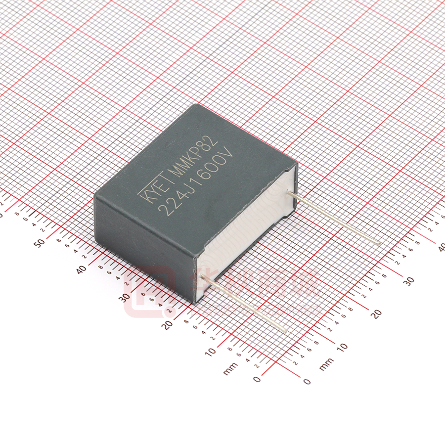

    薄膜电容 CAP_31X14MM_TM 220nF ±5% 31.00 x 14.00mm 1.6KV
MMKP224J3C2701 数据手册
东莞市科雅电子科技有限公司 Dongguan keya electronic technology co. LTD 規 格 承 認 書 SPECIFICATIONS FOR APPROVAL 客 戶 名 稱: CUSTOMER 华秋商城 產 品 名 稱: ITEM 塑料外壳双面金属化聚丙烯膜电容器 產 品 類 型: CUSTOMER'S PART NO. MMKP82 (MMKP224J3C2701) 產 品 規 格 CUSTOMER'S P/N: MMKP82 224J1600V P27.5 31*25*14 KYET 灰壳 日 期 ISSUED DATE 2021.12.13 承认印(APPROVAL STAMP) 供应商(VENDER) 客户(CUSTOMER) ◆ 如果您有特殊要求请联系我们,我们将提供符合您要求的产品。 ◆ If your requirement is special please contact us, we will test products as per your requirement. 1 塑料外壳双面金属化聚丙烯膜电容器 MMKP82 Double sided metellized polypropylene film capacitor (Box-type) 外形图 Outilne Drawing 正面印字: 224J1600V SIZE: 容值 客户产品型号 CUSTOMER P/N CAP. (uF) 0.22 2 标志 Symbol 公差 Tol. % 电压 R.V. (VDC) 224 5 1600 尺寸毫米为单位 Dimensions in mm 宽W ±0.5 高H ±0.5 厚T ±0.5 脚距 P ±0.5 线径d ±0.05 脚长 L 科雅产品型号 KYET P/N 31 25 14 27.5 0.8 20 MMKP224J3C2701 电容器结构 Capacitor Structure 采用聚丙烯薄膜作为介质,以自愈特性优良的耐高 With polypropylene fime dielectric,pole with 温双面金属化聚酯薄膜作电极,双端喷金形成无感 double sided metallized polyester fime,twain 结构,单向引出,引出采用镀锡铜线(CU 线),阻燃 section spray-metal form Non-inductive 环氧树脂灌封。 configuration,Electrode lead unilateralism fetch out and fame retardant epoxy resindip sealed. 特点: Features 双面金属化聚丙烯引出 Doublesided meatallized pplypropylene structure 损耗小,内部温升小 Low loss and small inherent temperature rise 负点容量温度系数 NegatiVe temperature coefficient of capacitance 优异的阻燃系数 Exellent active and passive flame resistant circuit 主要用途 Typical Applications 广泛应用与高压,高频脉冲电路中 Widely used in high voltage, high frenquency and pulse circuit 电子镇流器和节能灯中 Lamp capacitor for electronic ballast compact lamps 吸收和 SCR 整流电路 SNUBBER and SCR commutaing circuits 3 dV/dt(v/μs) 最 大 脉 冲 爬 升 速 率 Maximum Pulse Rise UR(V) Time(dV/dt):若实际工作电压 U 比额定电压 P=7.5 P=10.0 P=15.0 P=22.5 P=27.5 UR 低,电容器可工作在更高的 dV/dt 场合, 250 1200 1000 550 250 200 这样 dv/dt 允许值应为右表值乘以 UR/U。 400 1800 1500 900 500 300 If the working voltage(U) is low than the 630 3200 3200 2500 1500 900 rated voltage(UR),the capacitor can be 1000 6000 6000 3300 2100 1000 worked at a higher dV/dt is obtian by 1600 ------- ------- 6000 3000 2000 multiplying the right value with UR/U. 2000 ------- ------- 10000 5000 2200 4 技术参数: NO: 项目 01 适用温度范围 02 额定电压 UR 性能要求 试验方法 GB/T 10190(IEC 60384-16) -40 — +105℃ 400VDC/630VDC/1000VDC/1250VDC /1600VDC/2000VDC/3000VDC 03 电容量范围 04 电容量允许偏差 05 损耗角正切 0. 0022~1. 8μ F ±2%(G) , ±3%(H) , ±5%(J) , ±10%(K) Ref. item 4. 2. 2 tgδ ≤0. 0010 (20℃, 1KHz, 0. 1V) Ref. item 4. 2. 3 1kHz Ref. item 4. 2. 1 Ref. item 4. 3 06 耐 电 压 1. 6UR, 5s 无击穿或飞弧 Ref. item 4. 4 焊槽法 Tb, 方法 1A (漏电流设定为 20mA) Ref. item 4. 2. 4 07 绝缘电阻 IR≥50000MΩ , CN≤0. 33μ F; 测试电压设置: 10V≤UR﹤ 100V, IR≥30000, CN>0. 33μ F; 测试电压为 10V; 100V≤UR﹤ 500V, (100V, 20℃, 1min) 测试电压为 100V; UR≥500V, 测试电压为 500V (20℃, 1min) Ref. item 4. 5 08 可 焊 性 镀锡良好 焊槽法 Ta, 方法 1 焊料温度:235±2℃ 浸渍时间:2. 0±0. 5s 初始测量 电容量 损耗角正切: 依据 NO. 5 Ref. item 4. 3 5 拉力: 0. 5≤φ d≤0. 8mm, 10N 引出端强度 外观无可见损伤 .1. 0≤φ d≤1. 2mm, 20N 弯曲试验 Ub: 弯力: 0. 5≤φ d≤0. 8mm, 5N 09 .1. 0≤φ d≤1. 2mm, 10N 每个方向上连续进行二次弯曲 Ref. item 4. 4 耐焊接热 外观无可见损伤, 标志清晰 焊槽法 Tb, 方法 1A 260±5℃, 10±1s 电容量: Δ C/C≤初始测量值的±2% 损耗角正切增加: 最后测量 Δtgδ ≤0. 0020 (10kHz, C≤1. 0μ F) Δ tgδ ≤0. 0020 (1kHz, C>1μ F) 绝缘电阻 IR: ≥额定值的 50% 初始测量 电容量 损耗角正切: 依据 NO. 5 Ref. item 4. 6 温度快速变化 外观无可见损伤 Q A =-40℃, Q B =+105℃ 5 次循环, 持续时间: t=30min 外观无可见损伤, 标志清晰, 10 最后测量 电容量: Δ C/C≤初始测量值的±5%, 损耗角正切增加: 6 Δ tgδ ≤0. 0020 (10kHz, C≤1. 0μ F) Δ tgδ ≤0. 0020 (1kHz, C>1μ F) 绝缘电阻 IR: ≥额定值的 50% 初始测量 电容量 损耗角正切: 依据 NO. 5 干 热 Ref. item 4. 10. 2 +105℃, 16h 循环湿热 Ref. item 4. 10. 3 试验 Db, 严酷度 b, 第一次循环 气 11 寒 冷 Ref. item 4. 10. 4 候 顺 -40℃, 2h 循环湿热 在试验结束后, 施加 UR 1 分钟 序 Ref. item 4. 10. 6 试验 Db 严酷度 b, 其余循环 外观无可见损伤, 标志清晰, 电容量变化: Δ C/C≤初始测量值的±3%, 损耗角正切增加: 最后测量 Δtgδ ≤0. 0030 (10kHz, C≤1. 0μ F) Δ tgδ ≤0. 0030 (1kHz, C>1μ F) 绝缘电阻 IR: ≥额定值的 50% 外观无明显鼓胀, 标志清晰, Ref. item 4. 11 电容量变化: Δ C/C≤初始测量值的±2%, 温度: 85℃ 7 12 稳态湿热 损耗角正切增加: 湿度: 85%RH Δ tgδ ≤0. 0010 (1kHz) 持续时间: 48H 绝缘电阻 IR: ≥额定值的 90% 13 耐 久 性 外观无可见损伤, 标志清晰, 电容量变 Ref. item 4. 12 化: Δ C/C≤初始测量值的±5%, +85℃, 1000h 损耗角正切增加:Δ tgδ ≤0. 0020 (10kHz) 施加电压: 1. 25 倍额定电压 绝缘电阻 IR: ≥额定值的 50% 14 随温度而定 的特性 在 b, d, f 点上进行电容量测量: Ref. item 4. 2. 6 在下限类别温度-40℃时的特性: 充电电压为额定电压 0≤(Cb-Cd) /Cd≤+3% 静态法, 电容器依次保持在下述 在上限类别温度 110℃时的特性: 每个温度: a. (20±2) ℃, -4%≤(Cf-Cd) /Cd≤0 b. (-40±3) ℃, d. (20±2) ℃, f. (110±2) ℃, g. (20±2) ℃ Ref. item 4. 13 次 数: 10000 次 15 充电和放电 电容量: △C/C≤初始测量值的±5% 充电持续时间: 0. 5s 损耗角正切增加: 放电持续时间: 0. 5s Δ tgδ ≤0. 0030 (10KHz0. 1V) 充电电压为额定电压 耐电压: 1. 6UR 充电电阻: 220/CR (Ω ) 绝缘电阻 IR: ≥额定值的 50% 放电电阻: 10/CR(Ω ) 或 20Ω (取较大 者) CR 为标称电容量(μ F) 8 外观无炸裂, 无燃烧。 电容量变化: Δ C/C≤初测值的±5% 16 脉冲电压 损耗角正切增加: 次 数: 24 次 Δ tgδ ≤0. 0020 (10kHz) 脉冲电压: 1. 8UR 绝缘电阻 IR: ≥额定值的 50% 耐电压: 1. 6U R 17 纹波电流 外观无炸裂, 无燃烧 试验温度: 常温 电容量变化 纹波电流: Δ C/C≤初测值的±10% 损耗角正切增加 10A 直流偏压=额定电压-纹波电压 Δ tgδ ≤0. 0030(10kHz, 0. 1V) 试验时间: 5 小时 Δ tgδ ≤0. 0030(1kHz, 1V) 试验频率: 100KHZ 绝缘电阻 IR: ≥额定值的 50% 耐电压: 1. 6UR IEC695-2-2 针焰法, 耐燃性类别 C, 在火焰上暴露一 次 离开火焰后, 任一电容器继续燃烧的时间 电容器体积(立方毫米) 在火焰上暴露 18 阻燃性试验 不超过 30S, 且电容器燃烧的滴落物不应 时间 引燃在其下铺设的棉纸 V≥250 5S 250
