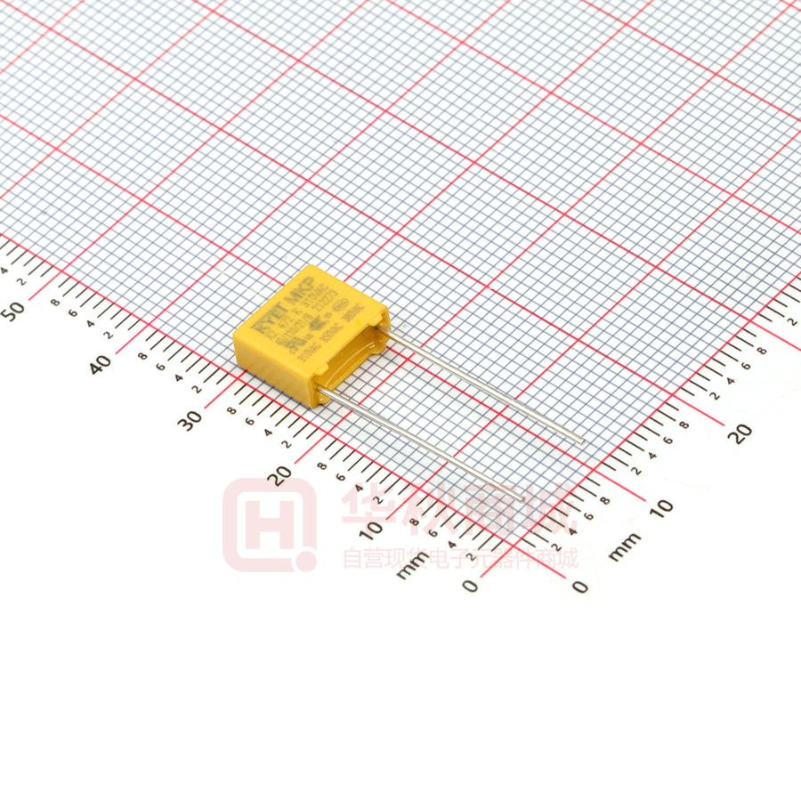

    安规电容 CAP_10X4MM_TM 4.7nF ±10% 310V
PX472K2C0702 数据手册
东莞市科雅电子科技有限公司 规 格 承 认 书 SPECIFICATIONS FOR APPROVAL TEL0769-83919069 FAX:0769-83500269 客户名称 CUSTOMER 规格类别 DESCRIPTION 科雅料号 KYET P/N 客户料号 CUSTOMER P/N 承认编号 APPROVAL NO 发行日期 ISSUED DATE 华秋商城 MKP-X2 抑制电源电磁干扰用固定电容器 PX472K2C0702 X2 472K310VAC P7.5 10*9*4 KYET 2021120801 2021-12-08 东莞市科雅电子科技有限公司 广东省东莞市常平镇朗贝村常泰新村 4 街 128 号四楼 TEL:0769-83919069 FAX:0769-83500269 Website : HTTP://www.dgkeya.com 客户承认栏 CUSTOMER APPROVAL 製作 PREPARED BY 審核 CHECKED BY 核準 APPROVAL BY This specification will be invalidated assuming that it is not accepted when it is not returned within sixth months from the date of issue. 此承认书若未在发行日期起二个月内签回,将视为无效。 东莞市科雅电子科技有限公司 1/8 客 户 名 称 CUSTOMER 华秋商城 科 雅 型 号 KYET TYPE MKP-X2 产品尺寸图 PRODUCT DIMENSIONS ■ 激光印字 Marking 客户产品料号 CUSTOMER P/N (μF) 规格 Symbol 误差 Tol. % 电压 R.V. (VAC) 0.0047 472 10 310VAC 容值 CAP. 东莞市科雅电子科技有限公司 尺寸毫米为单位 Dimensions in mm 宽W 高H 厚T 脚距 P 线径d ±0.5mm ±0.5mm ±0.5mm ±0.5mm ±0.05 10 9 4 7.5 0.6 脚长 L 测试 电压 VDC 科雅产品型号 KYET P/N ≤20 1200 PX472K2C0702 2/8 产品编码对照表 PRODUCT CODE COMPARATIVE TABLE 产品编码 Product codig PX 472 ① 1 产品类别 ○ 型号: K ② 2C ③ 07 ④ MKP-X2 02 ⑤ ⑥ Type of capacitor 类别 model MPP MPR 代码 Code KP KP CBB21 CBB22 KP KP MER CL21 PPS CBB81 PE PE PS PS CBB28 PPN CBB13 X2 MPB PN PN PX PC PS 型号 model 代码 Code 2 产品容量代码 Capacitance code (EIA Code) ○ 代码 Code 容量换算 Capacitance 代码 Code 容量换算 Capacitance 代码 Code Capacitance 容量换算 101 100pF 0.1nF 0.0001uF 103 10,000pF 10nF 0.01uF 105 1,000,000pF 1,000nF 1uF 102 1,000pF 1nF 0.001uF 104 100,000pF 100nF 0.1uF 106 10,000,000pF 10,000nF 10uF 3 产品容量误差 Tolerance (EIA Code) ○ 误差 Tol. ±1% ±2% ±3% F G I 4 产品额定电压 Rated Voltage ○ ±5% J 代码 Code 电压 Voltage 代码 Code 63 100 125 250 1J 2A 2B 2E 275 ±10% K 310 ±20% M 350 –10%~ 0% L 380 2C 0%~+10% P –5%~+10% U –10%~+5% V 0%~+20% W 400 450 630 800 1000 1200 1250 1600 2000 3000 2G 2K 2J 2D 3A 3I 3B 3C 3F 3G 5 产品本体脚距 Lead Space ○ 本体脚距 Lead Space 代码 Code 5 05 7.5 07 10 10 15 15 20 20 22.5 22 24 24 25 25 26 26 27.5 27 31 31 6 辅助码(内部识别码) Accessories Yards ○ NO. 说 明 Descriptions 1 每个规格第一料号时用“01" Each specification first edit with" 01" 2 同种规格原料、外观及尺寸有差异时用“01,02,03...”进行区分 The same specifications appearance and size differ with non-simultaneous 01, 02, 03 to distinguish Guideline of notabilia for the usage of plastic film capacitors 塑胶薄膜电容器的使用上注意事项及指导 Plastic film capacitors use organic films for their dielectrics, thus the capacitors may fume of flame, depending on the circuit conditions they are in, when they are damaged by applying over-voltage or over-current. 塑胶薄膜电容器使用有机薄膜为介质,当使用超过额定电压及额定电流,可能产生火焰,导致电容损坏,故请使用于正确的电路。 1. Circuit Design 电路设计 ① Please use capacitors within the range of their characteristic ratings, only after confirming their operating and mounting environments. 请确认电容器的使用范围仅止于明定之额定特性规范,请先确认电容器使用之环境是否符合规范。 ② In case of selecting a capacitor, please select the most suitable one which fits to your operating conditions. 请依照适合的作业条件选择相对应的电容器使用。 ③ An applying voltage to a capacitor, including the peak of surge and ripple voltage (D.C. voltage + A.C. Peak), cannot be exceeded the rating voltage. 电容器之应用电压,包括突波和纹波电压的峰值(直流电压+交流峰值)不可超过额定电压。 ④ Do not apply a current over its permissible level. Also, make sure the check the surrounding temperature and inherent temperature rise of a capacitor since a permissible current can be restricted by those factors. 切勿使用超出电容器可承载之电流并检查电容器周围之温度,因有许多因素会影响电流之变化,进而造成电容器之温度上升。 ⑤ Do not conduct a rapid charge and discharge to a capacitor which may lead to characteristics degradations or break down of the capacitor. 请不要对电容器进行快速的充电和放电,此可能会导致电容器之特性退化或损坏。 2. Mounting 安装 ① Do not apply any exceeding tension or torsion to lead wires of a capacitor, during the mounting process. 请不要使用任何超过电容导线可承受之张力进行插件。 ② Please mount a capacitor where it dose not contact any other heating parts, high voltage parts and other parts. 请确认电容器使用环境,避免接触任何其他升温热物件,高压和其他部分料件。 ③ Please conduct soldering process by strictly following the specified conditions. 进行焊接过程时,请严格遵循指定之焊接条件。 3.Storing and handling 储存和处理 ① A storage needs to be kept indoors at -10~+30℃ and relative humidity of under 75% without any sudden temperature changes, direct sunlight and corrosive gas around. 需保存于-10 ~ 30℃,相对湿度低于75%并确保没有任何突然的温度变化,避免直接阳光之曝晒及接触腐蚀性气体之环境。 ② Do not apply and exceeding vibration, shock (dropping) and pressure. 不应过度震动、碰撞和及外力的冲击。 东莞市科雅电子科技有限公司 3/8 产 品 规 格 说 明 PRODUCT SPECIFICATIONS MKP-X2 抑制电源电磁干扰用固定电容器型号: NO. 项目 ITEM 说明 DESCRIPTIONS 承认范围 本规格适用于科雅之要求 This specifications cover the requirements of KYET 金属化聚丙烯薄膜 Metallized Polypropylene Film 交流电容器 (抑制电源电磁干扰用固定电容器)等级-X2 1 SCOPE TYPE: MKP-X2 AC Capacitor (Interference Suppressors Class-X2). 2 各测量皆于标准大气下进行 STANDARD ATMOSPHERIC CONDITIONS FOR MAKING MEASUREMENTS 15℃ 至 35℃ (如对结果有任何疑问,该测量环境温度应为+20 ± 5℃之间) 2.1 环境温度 AMBIENT TEMPERATURE 15℃ to 35℃ (If there is any doubt on the results, the measurements shall be made at +20 ± 5℃) 2.2 相对湿度 RELATIVE HUMIDITY(R.H.) 45%至 75% (如对结果有任何疑问,该测量相对湿度应为 60% to 70%之间) 45%to 75% (If there is any doubt on the results, the measurements shall be made at 60% to 70%) 2.3 大气压力 AIR PRESSURE 86 千帕至 106 千帕之 86 kpa to 106 kpa 2.4 工作温度范围 OPERATING TEMPERATURE RANGE 3 结构 CONSTRUCTION 3.1 电介质 DIELECTRIC 金属化聚丙烯薄膜 Metallized Polypropylene Film 3.2 喷金层 METAL SPRAY 锌锡合金 Special Solder 3.3 导线 LEAD WIRE 镀锡铜包钢线 Copper-clad Steel Wire 3.4 环氧树脂 EPOXY RESIN V-0 耐燃等级 3.5 塑料外壳 PLASTIC CASE V-0 耐燃等级 4 打印 MARKING 4.1 制造商标志 MANUFACTURER'S SYMBOL 4.2 型号或材质 TYPE OR MATERIAL “MKP”代表“X2”类型 “MKP” stands for “X2” type 4.3 电容类别 CAPACITOR CLASS “X2” 代表“X2”等级 “X2stands for “X2” class 4.4 静电容量 NOMINAL CAPACITANCE 容量用 EIA 三码表示 Capacitance Expressed in 3-digit (EIA) code. 4.5 容量容许差值 TOLERANCE 4.6 额定电压 4.7 电容气候类别 CLIMATIC CATEGORY 4.8 国际认证 APPROVAL MARKS cULus / ENEC / CQC 4.9 制造番号 MANUFACTURE CODE 182235--2018 年第 2235 制造批次 RATED VOLTAGE 东莞市科雅电子科技有限公司 于-40℃至+110℃间,电容可在额定电压下持续运作 -40℃ to +110℃ for which the capacitor can be operated continuously at rated voltage. 表示为”科雅电子有限公司 KYET ELECTRONICS CO., LTD” 范例 example J (±5%) , K(±10%) , M(±20%) 交流电压 310-350-380V in VAC rating. (50/60Hz) 40/110/21/B 4/8 MKP-X2 抑制电源电磁干扰用固定电容器 产 品 规 格 说 明 PRODUCT SPECIFICATIONS 型号: TYPE: 5 电气特性 ELECTRICAL CHARACTERISTICS NO. 项目 ITEM MKP-X2 说明 DESCRIPTIONS 施加额定直流电压测试 60 秒(电压应以不超 应无异常 Shall be no abnormality 非标准小型化产品施加 1.5-2 倍 端子之间 Between Terminals 5.1 Non-standard miniaturized 耐压 (TV) products apply 1.5-2 times Withstand Voltage rated DC voltage for 60 seconds 端子与外壳之间 Between Terminals &Enclosure 5.2 介质损耗 (DF) Dissipation Factor 5.3 容量 (CAP) Capacitance 5.4 额定直流电压,测试 60 秒 的电阻放电) Apply (DC) for 60 sec (Should be no more than 150V/s rate increased from zero to the test voltage, testing time, meets the test voltage should be calculated at the end of the trial, the voltage should be reduced to zero and the capacitor through a resistor of appropriate discharge. 2 倍额定电压+1,500VAC,测试 2 到 5 秒 应无异常 Shall be no abnormality 于 1KHz 时 ≤ 0.001(0.1%) ≤ 0.001(0.1%) at 1 KHz 偏差值如标示(于+20 ± 5℃)。 Within the tolerance specified 绝缘电阻 (I.R.) Insulation Resistance 过 150V/s 的速率从零升高到试验电压,时 间应从达到电压时计算,在结束时,电压应 减少到接近零,并且电容器应通过一个适当 最小值 2,000VAC Apply 2*Ur+1,500VAC for 2 to 5 sec. Min. 2,000VAC 测量频率: ±2% ;测量电压: ≤1 rms Measuring Frequency: ±2% Measuring Voltage: ≤1 Vrms.. (at +20 ± 5℃). 测量频率: ±2% ;测量电压: ≤1 rms Measuring Frequency: ±2% Measuring Voltage: ≤1 Vrms.. ≥15,000 Mohm (C≤0.33uf) 容值≤0.33uf 时,绝缘电阻 ≥15,000MΩ ≥5,000 Mohm*uF/C (C>0.33uf) 容值>0.33uf 时,绝缘电阻 应加电压 100 伏 充电时间 60±5 秒。 Vt=100 VDC Charge Time : 60±5 sec. ≥5,000MΩ*uF / C 焊料覆盖面积应超过导线表面 圆周 90%。 More than 90% of circumferential surface of lead wire shall be covered with new solder. 5.5 焊料附着性 Soldering Property 6 机械特性 MECHANICAL CHARACTERISTICS 6.1 端子强度 Terminal Strength 引张强度 Tensile Strength 东莞市科雅电子科技有限公司 应无异常。 Shall be no abnormality 焊接温度为: +265 ± 5℃ 浸焊时间为: 3 ± 0.5 秒 Soldering temperature: +265 ± 5℃ Immersion duration: 3 ± 0.5 sec. 沿着轴向和引出方向,施加 1 公斤力量,保 持 10±1 秒。 Apply 1.0Kg for 10 ± 1 sec. to the terminal in the axial direction and acting in a direction away from the body. 5/8 产 品 规 格 说 明 PRODUCT SPECIFICATIONS MKP-X2 抑制电源电磁干扰用固定电容器型号: TYPE: 7 耐久性特性 ENDURANCE CHARACTERISTICS NO. 项目 ITEM 7.1 温度变化循环 Temperature Cycle MKP-X2 说明 DESCRIPTIONS 外观 Appearance 应当无显著变化 Shall be no remarkable change 耐压 Withstand Voltage 应满足 NO.5.1 shall satisfy NO.5.1 容值变化率 (△C/C) Capacitance Change Rate 变化率小于 ±5% Within ±5% of the value before test 介质损耗 Dissipation Factor 于 1KHz 时: 最大值为 0.002 (0.2%) @ 1KHz: 0.002 (0.2%) max. 共 5 次温度循环测试,循环条件: 1. +20 ± 2℃ 持续 3 分钟 2. -40 ± 3℃ 持续 30 分钟 3. +20 ± 2℃ 持续 3 分钟 4. +110 ± 2℃ 持续 30 分钟 5. +20 ± 2℃ 持续 3 分钟 试验后放置于室内 1.5 ± 0.5 小时后再进行量 测。 Test Temperature Cycle: Total 5 cycles. Each cycle includes 1. 20 ± 2℃ for 3 min. 2. -40 ± 3℃ for 30 min. 3. +20 ± 2℃ for 3 min. 4.+110 ± 2℃ for 30min. 7.2 7.3 耐干热试验 Dry Heat Resistance 耐干寒试验 Cold Resistance 绝缘电阻 (I.R.) Insulation Resistance ≥50%的限制值在 NO.5.4 ≥50% of the limit value of NO.5.4 外观 Appearance 应当无显著变化 Shall be no remarkable change 耐压 Withstand Voltage 应满足 NO.5.1 Shall satisfy NO.5.1 容值变化率 (△C/C) Capacitance Change Rate 变化率小于 ±5% Within ±5% of the value before test 介质损耗 Dissipation Factor 于 1KHz 时: 最大值为 0.002 (0.2%) @ 1KHz: 0.002 (0.2%) max. 绝缘电阻 (I.R.) Insulation Resistance ≥50%的限制值在 NO.5.4 ≥50% of the limit value of NO.5.4 外观 Appearance 应当无显著变化 Shall be no remarkable change 耐压 Withstand Voltage 应满足 NO.5.1 Shall satisfy NO.5.1 容值变化率 (△C/C) Capacitance Change Rate 变化率小于 ±5% Within ±5% of the value before test 介质损耗 Dissipation Factor 于 1KHz 时: 最大值为 0.002 (0.2%) @ 1KHz: 0.002 (0.2%) max. 绝缘电阻 (I.R.) Insulation Resistance ≥50%的限制值在 NO.5.4 ≥50% of the limit value of NO.5.4 东莞市科雅电子科技有限公司 5. +20 ± 2℃ for 3 min. After test, allow it stay alone for 1.5 ± 0.5 Hrs. at ordinary condition before making measurements. 试验温度: +110 ± 2℃ 测试时间: 16 + 1/-0 小时 Test Temperature: +110 ± 2℃ Test Duration: 16 + 1/-0 hrs. 试验温度: -40 ± 3℃ 测试时间: 2 ± 1 小时 Test Temperature: -40 ± 3℃ Test Duration: 2 ± 1 hrs. 6/8 MKP-X2 抑制电源电磁干扰用固定电容器 型号: 产 品 规 格 说 明 PRODUCT SPECIFICATIONS NO. 7.4 7.5 项目 ITEM 耐湿绝缘 Damp Heat TYPE: MKP-X2 说明 DESCRIPTIONS 外观 Appearance 应当无显著变化 Shall be no remarkable change 耐压 Withstand Voltage 应满足 NO.5.1 Shall satisfy NO.5.1 容值变化率 (△C/C) Capacitance Change Rate 变化率小于±5% Within ±5% of the value before test 介质损耗 Dissipation Factor 于 1KHz 时: 最大值为 0.002 (0.2%) @ 1KHz: 0.002 (0.2%) max. 绝缘电阻 (I.R.) Insulation Resistance ≥50%的限制值在 NO.5.4 ≥50% of the limit value of NO.5.4 外观 Appearance 应无机械性损伤 Shall be no mechanical damage. 振动试验 Vibration Resistance 连接强度 Connection strength 不得为短路或开路连接。 连接点应稳定。 Shall be no short-circuiting or open. The connection shall be stable. 外观 Appearance 应当无显著变化 印字标志应清晰 Shall be no remarkable change. The marking shall be legible. 试验温度:+40 ± 2℃ 试验湿度:90%至 95%相对湿度 试验时间:21 天 试验后放置于室内 1.5 ± 0.5 小时后再进行量测。 Test Temperature: +40 ± 2℃. Test Humidity: 90% to 95% R.H. Test Duration: 21 days. After test, allow it stay alone for 1.5 ± 0.5 Hrs. at ordinary condition before making measurements. 频率变化: 10-55-10Hz 振动距离: 1.5 毫米. 试验方向: X,Y,Z 试验时间:每个方向 2+1/-0 小时 Frequency Change : 10-55-10 Hz Vibration Distance:1.5 mm. Test Direction : X,Y,Z Test Duration : 2+1/-0 hrs each direction 预热温度: 100 ~120℃ 7.6 焊接耐热 Soldering Heat Resistance 端子间的耐电压值 Withstand Voltage Between Terminals 应满足 NO.5.1 Shall satisfy NO.5.1 容值变化率 (△C/C) Capacitance Change Rate 变化率小于 ±5% Within ±5% of the value before test 于 1KHz 时: 最大值为 0.002 (0.2%) @ 1KHz: 0.002 (0.2%) max. 绝缘电阻 (I.R.) Insulation Resistance ≥50%的限制值在 NO.5.4 ≥50% of the limit value of NO.5.4 东莞市科雅电子科技有限公司 温度升高:最大为 3℃/秒 锡炉温度: +260 ± 5℃ 浸焊时间: 3 ± 1 秒 介质损耗 Dissipation Factor 连接元件 Connection of Element 预热时间:最大为 60 秒 浸焊深度:导线根部 4 ± 0.8 毫米 试验后放置于室内 1.5 ± 0.5 小时后再进行量测。 Preheat Temp. : 100~120℃ Preheat Duration : 60 sec. max. Temperature Increase by 3℃/sec. max. Soldering Temperature : +260 ± 5℃ Immersion Duration : 3 ± 1sec. Immersion Depth : 4 ± 0.8mm from roots. After test, allow it stay alone for 1.5 ± 0.5 Hrs. at ordinary condition before making measurements. 应稳定 Shall be stable 7/8 MKP-X2 抑制电源电磁干扰用固定电容器 型号: TYPE: 产 品 规 格 说 明 PRODUCT SPECIFICATIONS NO. 项目 ITEM 7.7 7.8 耐久寿命 Endurance 耐湿负荷 Moisture Resistant Loading 性能 PERFORMANCE MKP-X2 测试条件 TEST CONDITIONS 外观 Appearance 应当无显著变化 Shall be no remarkable change 耐压 Withstand Voltage 应满足 NO.5.1 Shall satisfy NO.5.1 容值变化率 (△C/C) Capacitance Change Rate 变化率小于 ±10% Within±10% of the value before test 介质损耗 Dissipation Factor 于 1KHz 时: 最大值为@ 1KHz Cr ≤1uF : 0.008 (0.8%) max. Cr >1uF : 0.005 (0.5%) max. 绝缘电阻 (I.R.) Insulation Resistance ≥50%的限制值在 NO.5.4 ≥50% of the limit value of NO.5.4 外观 Appearance 应当无显著变化 Shall be no remarkable change 耐压 Withstand Voltage 应满足 NO.5.1 Shall satisfy NO.5.1 容值变化率 (△C/C) Capacitance Change Rate 变化率小于 ±5% Within ±5% of the value before test 介质损耗 Dissipation Factor 于 1KHz 时: 最大值为 0.002 (0.2%) @ 1KHz: 0.002 (0.2%) max. 绝缘电阻 (I.R.) Insulation Resistance ≥50%的限制值在 NO.5.4 ≥50% of the limit value of NO.5.4 试验温度: +110 ± 2℃ 测试电压: 1.25 倍的额定电压 试验时间: 1,000 小时 每小时将电压升至 1,000VAC,持续 0.1 秒 每个电容分别通过一个 47Ω±5 %.电阻。 Test Temperature: +110 ± 2℃ Test Voltage: 125% * rated voltage. Test Duration: 1,000 Hrs. Once every hour the voltage is increased to 1000 V rms. For 0.1 sec. The test voltage is applied to each capacitor individually through a resistor of 47Ω±5 %. 试验温度: +40 ± 2℃. 试验湿度: 87%至 93%相对湿度 测试电压: 额定电压 试验时间: 500 小时 试验后放置于室内 1.5 ± 0.5 小时后再进行量测。 Test Temperature: +40 ± 2℃. Test Humidity: 87% to 93% R.H. Test Voltage: rated voltage. Test Duration: 500 Hrs. After test, allow it stay alone for 1.5 ± 0.5 Hrs. at ordinary condition before making measurements. 产 品 安 规 认 証 PRODUCT SAFETY APPROVALS 标 志 Mark 认证单位 Agent 应用标准 Standard 规格范围 Specification 证书号码 Certificate No. 美国 / 加拿大 UL / CUL UL EN 60384-14:2013 (AMD2016) CSA E60384-14 X2, 310/ 350/380 VAC 0.001μF to 4.7μF E502709 欧 盟 ENEC EN 60384-14:2013 (AMD2016) X2, 310/ 350/380 VAC 0.001μF to 4.7μF ENEC-02253-M1 中 国 CQC IEC 60384-14: 2005 GB/T 6346.14-2015 X2, 310/ 350/380 VAC 0.001μF to 4.7μF CQC18001207926 IECEE IEC 60384-14: 2005 GB/T 6346.14-2015 X2, 310/ 350/380 VAC 0.001μF to 4.7μF CN44127 东莞市科雅电子科技有限公司 8/8
