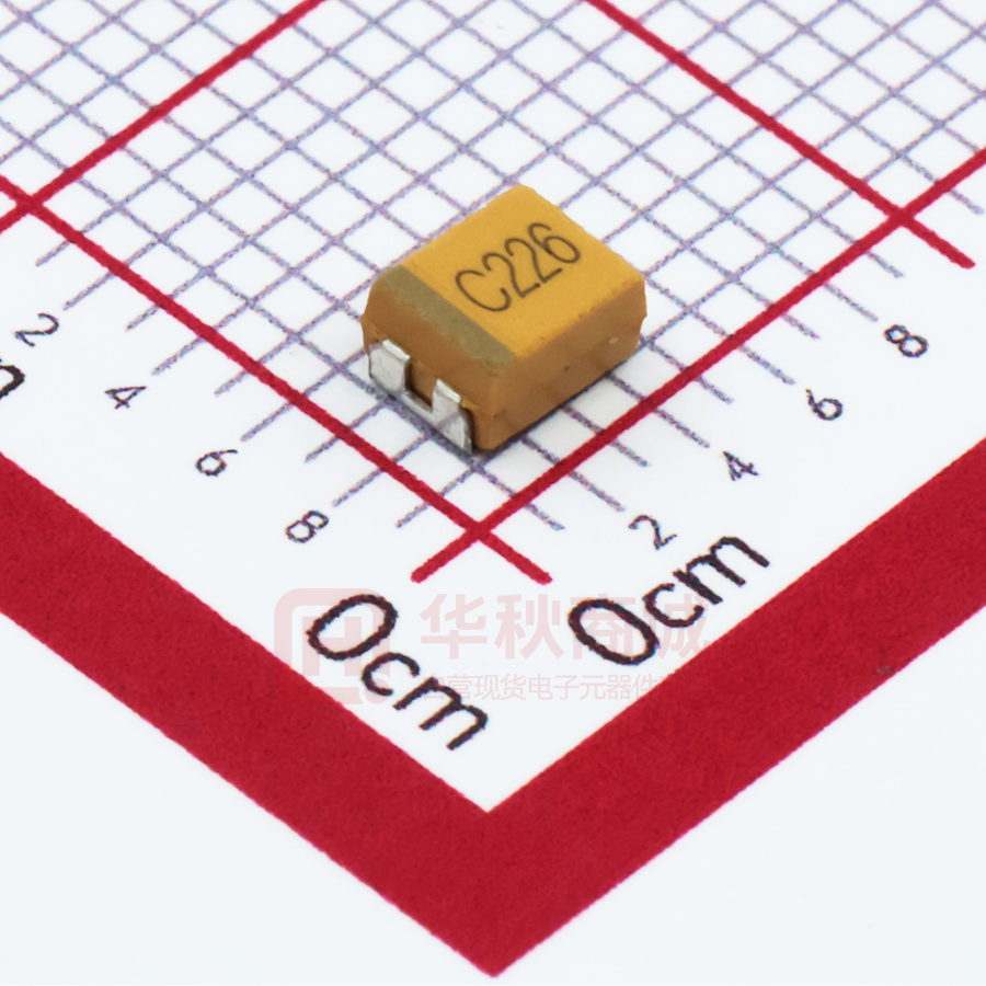

CA45-B016M226T
CA45-B016M226T
    XIANGYEE(湘怡电子)
    B3528-19
    钽电容 22μF ±20% 16V
CA45-B016M226T 数据手册
CA45 系列 常规片式固体电解质钽电容器 高标准 / 零缺陷 / 造精品 产品手册 / V 20.7 / 铸辉煌 / 产品特性  具有非常高的工作电场强度,并较任何类型电容器都大,以此保证它的小型化;  可以非常方便地获得较大的电容量,在电源滤波、交流旁路等用途上少有竞争对手;  具有单向导电性,即所谓有“极性”,应用时应按电源的正、负方向接入电流,电容 器的阳极(正极)接电源“+”极,阴极(负极)接电源的“-”极如果接错不仅电容 器发挥不了作用,而且漏电流很大,短时间内芯子就会发热,破坏氧化膜随即失效;  工作电压有一定的上限平值,但这方面的缺点可以配合晶体管或集成电路电源来弥补;  具有储藏电量、进行充放电等性能;  执行标准: QJ/PWV109-2003. 外形尺寸 (mm) EIA EIA 英制代码 公制代码 A 1206 B 壳号 L W1 H S W2 3216–18 3.30±0.20 1.70±0.20 1.80±0.20 0.70±0.20 1.20±0.20 1210 3528–21 3.60±0.20 2.90±0.20 2.10±0.20 0.70±0.20 2.20±0.20 C 2312 6032–28 6.20±0.20 3.30±0.20 2.60±0.20 1.30±0.20 2.20±0.20 D 2917 7343–31 7.40±0.20 4.40±0.20 3.00±0.20 1.30±0.20 2.40±0.20 E 2917 7343–43 7.40±0.40 4.40±0.40 4.30±0.40 1.30±0.20 2.40±0.20 V 2924 7360–38 7.50±0.40 6.20±0.40 3.80±0.40 1.40±0.20 3.00±0.20 产品编码 CA45 - D 010 M 型号 隔离符 壳号尺寸 见上表 直流额定电压 容量允差 容量代码 包装方式 2R5=2.5Vdc; 004=4Vdc;6R3=6.3Vdc; 010=10Vdc;016=16Vdc; 020=20Vdc;025=25Vdc; 035=35Vdc;050=50Vdc. K=±10% M=±20% 前 2 位数字为有效数 字,单位为 pF,第 3 位 数字为指数。(即有效 数字后跟多少个 0) T =编带 W=盘装 107 T 环保声明 RoHS 声明 (6/6) 符合 2002/95/EC 指示要求, 即规定使用 100%Sn 焊料, 金镀层或无磁性 100% Sn 焊料。 LEAD-FREE 产品标识 技术特性 技术参数 所有技术参数都是在 1 个大气压, +25℃下测定 容量范围 0.47μF ~2200μF 容量允差 ±10%;±20%; 额定电压 (VR) ≤+85℃: 2.5 4 6.3 10 16 20 25 35 50 类别电压(VC) ≤+125℃: 1.7 2.7 4 6.3 10 15 17 23 33 浪涌电压 (VS) ≤+85℃: 3.3 5.2 8 13 20 26 32 46 65 浪涌电压 (VS) ≤+125℃: 2.2 3.4 5 8 13 16 20 28 40 温度范围 -55℃ to +125℃ 引出镀层 锡镀层 (标准), 金镀层或锡铅镀层要另外提要求 - 36 - © 湖南湘怡中元科技有限公司 T200702 CA45 系列 常规片式固体电解质钽电容器 产品手册 / V 20.7 / 高标准 / 零缺陷 / 造精品 / 铸辉煌 产品规格壳号对照表(壳号代码) 额定电压(V) 2.5 4 6.3 10 16 20 25 35 50 电压代码 F G J A C D E V T 容量(μF) 容量代码 壳号 0.1 104 0.15 154 A A 0.22 224 A A/B 0.33 334 A A A/B 0.47 474 A A A/B A/B 0.68 684 A A A/B A/B A/B/C 1 105 A/B A/B A/B A/B A/B A/B/C 1.5 155 A A A/B A/B A/B A/B/C A/B/C 2.2 225 A A A/B A/B A/B A/B/C A/B/C B/C/D 3.3 335 A A/B A/B A/B A/B/C A/B/C B/C B/C/D 4.7 475 A/B A/B A/B A/B/C A/B/C A/B/C B/C/D C/D 6.8 685 A/B A/B A/B/C A/B/C A/B/C B/C/D B/C/D C/D 10 106 A/B A/B/C A/B/C A/B/C A/B/C B/C/D C/D/E C/D/E 15 156 A/B/C A/B/C A/B/C A/B/C B/C/D C/D C/D/E D/E/V 22 226 A/B/C A/B/C A/B/C A/B/C B/C/D C/D C/D/E D/E/V 33 336 A A/B/C A/B/C A/B/C B/C/D C/D D/E D/E/V E/V 47 476 A A/B/C A/B/C A/B/C B/C/D/E C/D/E D/E D/E/V 68 686 A A/B/C A/B/C B/C/D C/D/E C/D/E D/E/V E/V 100 107 A/B A/B/C A/B/C B/C/D C/D/E D/E/V E/V 150 157 B B/C/D B/C/D C/D/E D/E/V D/E/V E/V 220 227 B/D B/C/D B/C/D C/D/E D/E/V E/V 330 337 D C/D/E C/D/E D/E/V E/V E/V 470 477 C/D C/D/E D/E/V E/V E 680 687 C/D/E D/E E/V E 1000 108 D/E D/E/V E/V 1500 158 D/E/V E/V 2200 228 V © 湖南湘怡中元科技有限公司 T200702 - 37 - CA45 系列 常规片式固体电解质钽电容器 高标准 / 零缺陷 / 造精品 / 铸辉煌 / 产品手册 / V 20.7 产品编码及其参数规格 产品编码 1 2 3 4 5 壳号 额定电压 标称容量 额定 温度 类别 电压 类别 温度 漏电流 最大值 @25℃ 损耗最大值 @25℃ 100Hz ESR 最大值 @25℃ 100KHz V μF ℃ V ℃ μA % Ω 25℃ 85℃ 125℃ 允许纹波电流最大值 @100KHz IRMS (mA) CA45-A2R5#336T A 2.5 33 85 1.7 125 0.8 8 3.0 153 137 61 CA45-A2R5#476T A 2.5 47 85 1.7 125 1.2 6 3.0 153 137 61 CA45-A2R5#686T A 2.5 68 85 1.7 125 1.7 8 2.5 167 151 67 CA45-A2R5#107T A 2.5 100 85 1.7 125 2.5 20 3.0 153 137 61 CA45-B2R5#107T B 2.5 100 85 1.7 125 2.5 8 2.0 200 180 80 CA45-B2R5#157T B 2.5 150 85 1.7 125 3.8 10 1.8 211 190 84 CA45-B2R5#227T B 2.5 220 85 1.7 125 5.5 16 1.6 224 201 89 CA45-D2R5#227T D 2.5 220 85 1.7 125 5.5 8 0.8 379 341 152 CA45-D2R5#337T D 2.5 330 85 1.7 125 8.3 8 0.3 619 557 248 CA45-C2R5#477T C 2.5 470 85 1.7 125 12 12 0.5 424 382 170 CA45-D2R5#477T D 2.5 470 85 1.7 125 12 8 0.4 536 483 214 CA45-C2R5#687T C 2.5 680 85 1.7 125 17 18 0.6 387 349 155 CA45-D2R5#687T D 2.5 680 85 1.7 125 17 16 0.5 480 432 192 CA45-E2R5#687T E 2.5 680 85 1.7 125 17 10 0.5 500 450 200 CA45-D2R5#108T D 2.5 1000 85 1.7 125 25 18 0.5 480 432 192 CA45-E2R5#108T E 2.5 1000 85 1.7 125 25 14 0.4 559 503 224 CA45-D2R5#158T D 2.5 1500 85 1.7 125 38 20 0.4 536 483 214 CA45-E2R5#158T E 2.5 1500 85 1.7 125 38 14 0.3 645 581 258 CA45-V2R5#158T V 2.5 1500 85 1.7 125 38 14 0.2 866 779 346 CA45-V2R5#228T V 2.5 2200 85 1.7 125 55 20 0.4 612 551 245 CA45-A004#225T A 4 2.2 85 2.7 125 0.5 6 3.0 153 137 61 CA45-A004#335T A 4 3.3 85 2.7 125 0.5 6 3.0 153 137 61 CA45-A004#475T A 4 4.7 85 2.7 125 0.5 6 3.0 153 137 61 CA45-B004#475T B 4 4.7 85 2.7 125 0.5 6 2.0 200 180 80 CA45-A004#685T A 4 6.8 85 2.7 125 0.5 6 2.5 167 151 67 CA45-B004#685T B 4 6.8 85 2.7 125 0.5 6 2.0 200 180 80 CA45-A004#106T A 4 10 85 2.7 125 0.5 6 3.0 153 137 61 CA45-B004#106T B 4 10 85 2.7 125 0.5 6 2.5 179 161 72 CA45-A004#156T A 4 15 85 2.7 125 0.6 6 3.0 153 137 61 CA45-B004#156T B 4 15 85 2.7 125 0.6 6 2.5 179 161 72 CA45-C004#156T C 4 15 85 2.7 125 0.6 6 1.5 245 220 98 CA45-A004#226T A 4 22 85 2.7 125 0.9 6 3.0 153 137 61 CA45-B004#226T B 4 22 85 2.7 125 0.9 6 2.5 179 161 72 CA45-C004#226T C 4 22 85 2.7 125 0.9 6 1.5 245 220 98 CA45-A004#336T A 4 33 85 2.7 125 1.3 8 3.0 153 137 61 CA45-B004#336T B 4 33 85 2.7 125 1.3 6 2.5 179 161 72 CA45-C004#336T C 4 33 85 2.7 125 1.3 6 1.5 245 220 98 CA45-A004#476T A 4 47 85 2.7 125 1.9 8 3.0 153 137 61 CA45-B004#476T B 4 47 85 2.7 125 1.9 6 2.5 179 161 72 CA45-C004#476T C 4 47 85 2.7 125 1.9 6 1.5 245 220 98 CA45-A004#686T A 4 68 85 2.7 125 2.7 14 2.5 167 151 67 CA45-B004#686T B 4 68 85 2.7 125 2.7 6 1.8 211 190 84 CA45-C004#686T C 4 68 85 2.7 125 2.7 6 1.5 245 220 98 CA45-A004#107T A 4 100 85 2.7 125 4 18 3.0 153 137 61 CA45-B004#107T B 4 100 85 2.7 125 4 14 2.0 200 180 80 CA45-C004#107T C 4 100 85 2.7 125 4 8 1.5 245 220 98 CA45-B004#157T B 4 150 85 2.7 125 6 16 1.8 211 190 84 CA45-C004#157T C 4 150 85 2.7 125 6 8 1.2 274 246 110 CA45-D004#157T D 4 150 85 2.7 125 6 8 0.8 379 341 152 CA45-B004#227T B 4 220 85 2.7 125 8.8 18 1.6 224 201 89 CA45-C004#227T C 4 220 85 2.7 125 8.8 10 1.2 274 246 110 CA45-D004#227T D 4 220 85 2.7 125 8.8 8 0.8 379 341 152 #为替换字符用以表示容量允差 , 填入 K 表示±10% ,M 表示±20% ; 请不要用万用表测量; 容量和损耗测量条件 :100Hz,U_=2.2 0-1V,U~=1.0-0.50 V, Frequency=100Hz,串联方式测量 环境温度高于+85℃需要降额电压使用.(漏电流参数为通电 5 分钟后读数). 特殊尺寸或要求请联系我们。 - 38 - © 湖南湘怡中元科技有限公司 T200702 常规片式固体电解质钽电容器 产品手册 / V 20.7 / 高标准 / 零缺陷 / 造精品 CA45 系列 / 铸辉煌 产品编码及其参数规格 产品编码 1 2 3 4 5 壳号 额定电压 标称容量 额定 温度 类别 电压 类别 温度 漏电流 最大值 @25℃ 损耗最大值 @25℃ 100Hz ESR 最大值 @25℃ 100KHz V μF ℃ V ℃ μA % Ω 25℃ 85℃ 125℃ 允许纹波电流最大值 @100KHz IRMS (mA) CA45-C004#337T C 4 330 85 2.7 125 13 10 1.2 274 246 110 CA45-D004#337T D 4 330 85 2.7 125 13 8 0.9 357 322 143 CA45-E004#337T E 4 330 85 2.7 125 13 12 0.8 395 356 158 CA45-C004#477T C 4 470 85 2.7 125 19 14 0.5 424 382 170 CA45-D004#477T D 4 470 85 2.7 125 19 10 0.4 536 483 214 CA45-E004#477T E 4 470 85 2.7 125 19 10 0.4 559 503 224 CA45-D004#687T D 4 680 85 2.7 125 27 12 0.5 480 432 192 CA45-E004#687T E 4 680 85 2.7 125 27 14 0.5 500 450 200 CA45-D004#108T D 4 1000 85 2.7 125 40 20 0.5 480 432 192 CA45-E004#108T E 4 1000 85 2.7 125 40 14 0.4 559 503 224 CA45-V004#108T V 4 1000 85 2.7 125 40 12 0.3 707 636 283 CA45-E004#158T E 4 1500 85 2.7 125 60 14 0.3 645 581 258 CA45-V004#158T V 4 1500 85 2.7 125 60 18 0.2 866 779 346 CA45-A6R3#155T A 6.3 1.5 85 4 125 0.5 6 3.0 153 137 61 CA45-A6R3#225T A 6.3 2.2 85 4 125 0.5 6 3.0 153 137 61 CA45-A6R3#335T A 6.3 3.3 85 4 125 0.5 6 3.0 153 137 61 CA45-B6R3#335T B 6.3 3.3 85 4 125 0.5 6 2.5 179 161 72 CA45-A6R3#475T A 6.3 4.7 85 4 125 0.5 6 3.0 153 137 61 CA45-B6R3#475T B 6.3 4.7 85 4 125 0.5 6 2.0 200 180 80 CA45-A6R3#685T A 6.3 6.8 85 4 125 0.5 6 2.5 167 151 67 CA45-B6R3#685T B 6.3 6.8 85 4 125 0.5 6 2.0 200 180 80 CA45-A6R3#106T A 6.3 10 85 4 125 0.6 6 3.0 153 137 61 CA45-B6R3#106T B 6.3 10 85 4 125 0.6 6 2.5 179 161 72 CA45-C6R3#106T C 6.3 10 85 4 125 0.6 6 1.5 245 220 98 CA45-A6R3#156T A 6.3 15 85 4 125 0.9 6 3.5 141 127 57 CA45-B6R3#156T B 6.3 15 85 4 125 0.9 10 3.0 163 147 65 CA45-C6R3#156T C 6.3 15 85 4 125 0.9 6 1.5 245 220 98 CA45-A6R3#226T A 6.3 22 85 4 125 1.4 6 3.0 153 137 61 CA45-B6R3#226T B 6.3 22 85 4 125 1.4 6 2.5 179 161 72 CA45-C6R3#226T C 6.3 22 85 4 125 1.4 6 1.5 245 220 98 CA45-A6R3#336T A 6.3 33 85 4 125 2.1 8 3.0 153 137 61 CA45-B6R3#336T B 6.3 33 85 4 125 2.1 6 2.5 179 161 72 CA45-C6R3#336T C 6.3 33 85 4 125 2.1 6 1.5 245 220 98 CA45-A6R3#476T A 6.3 47 85 4 125 3 8 3.0 153 137 61 CA45-B6R3#476T B 6.3 47 85 4 125 3 6 2.5 179 161 72 CA45-C6R3#476T C 6.3 47 85 4 125 3 6 1.5 245 220 98 CA45-A6R3#686T A 6.3 68 85 4 125 4.3 14 3.0 153 137 61 CA45-B6R3#686T B 6.3 68 85 4 125 4.3 8 1.5 231 208 92 CA45-C6R3#686T C 6.3 68 85 4 125 4.3 6 1.0 300 270 120 CA45-A6R3#107T A 6.3 100 85 4 125 6.3 26 3.0 153 137 61 CA45-B6R3#107T B 6.3 100 85 4 125 6.3 12 1.0 283 255 113 CA45-C6R3#107T C 6.3 100 85 4 125 6.3 8 1.5 245 220 98 CA45-B6R3#157T B 6.3 150 85 4 125 9.5 18 1.8 211 190 84 CA45-C6R3#157T C 6.3 150 85 4 125 9.5 8 1.2 274 246 110 CA45-D6R3#157T D 6.3 150 85 4 125 9.5 8 0.8 379 341 152 CA45-B6R3#227T B 6.3 220 85 4 125 14 14 1.0 283 255 113 CA45-C6R3#227T C 6.3 220 85 4 125 14 10 1.2 274 246 110 CA45-D6R3#227T D 6.3 220 85 4 125 14 8 0.8 379 341 152 CA45-C6R3#337T C 6.3 330 85 4 125 21 14 1.2 274 246 110 CA45-D6R3#337T D 6.3 330 85 4 125 21 8 0.9 357 322 143 CA45-E6R3#337T E 6.3 330 85 4 125 21 8 0.8 395 356 158 CA45-D6R3#477T D 6.3 470 85 4 125 30 14 0.4 536 483 214 #为替换字符用以表示容量允差 , 填入 K 表示±10% ,M 表示±20% ; 请不要用万用表测量; 容量和损耗测量条件 :100Hz,U_=2.2 0-1V,U~=1.0-0.50 V, Frequency=100Hz,串联方式测量 环境温度高于+85℃需要降额电压使用.(漏电流参数为通电 5 分钟后读数). 特殊尺寸或要求请联系我们。 © 湖南湘怡中元科技有限公司 T200702 - 39 - CA45 系列 常规片式固体电解质钽电容器 高标准 / 零缺陷 / 造精品 / 铸辉煌 / 产品手册 / V 20.7 产品编码及其参数规格 产品编码 1 2 3 4 5 壳号 额定电压 标称容量 额定 温度 类别 电压 类别 温度 漏电流 最大值 @25℃ 损耗最大值 @25℃ 100Hz ESR 最大值 @25℃ 100KHz V μF ℃ V ℃ μA % Ω 25℃ 85℃ 125℃ 允许纹波电流最大值 @100KHz IRMS (mA) CA45-E6R3#477T E 6.3 470 85 4 125 30 10 0.4 559 503 224 CA45-V6R3#477T V 6.3 470 85 4 125 30 10 0.4 612 551 245 CA45-E6R3#687T E 6.3 680 85 4 125 43 10 0.5 500 450 200 CA45-V6R3#687T V 6.3 680 85 4 125 43 10 0.4 612 551 245 CA45-E6R3#108T E 6.3 1000 85 4 125 63 14 0.4 559 503 224 CA45-V6R3#108T V 6.3 1000 85 4 125 63 14 0.3 707 636 283 CA45-A010#105T A 10 1 85 6.3 125 0.5 4 4.5 125 112 50 CA45-B010#105T B 10 1 85 6.3 125 0.5 4 2.5 179 161 72 CA45-A010#155T A 10 1.5 85 6.3 125 0.5 6 3.0 153 137 61 CA45-A010#225T A 10 2.2 85 6.3 125 0.5 6 3.0 153 137 61 CA45-B010#225T B 10 2.2 85 6.3 125 0.5 6 2.5 179 161 72 CA45-A010#335T A 10 3.3 85 6.3 125 0.5 6 3.0 153 137 61 CA45-B010#335T B 10 3.3 85 6.3 125 0.5 6 2.5 179 161 72 CA45-A010#475T A 10 4.7 85 6.3 125 0.5 6 4.5 125 112 50 CA45-B010#475T B 10 4.7 85 6.3 125 0.5 6 3.0 163 147 65 CA45-A010#685T A 10 6.8 85 6.3 125 0.7 6 4.0 132 119 53 CA45-B010#685T B 10 6.8 85 6.3 125 0.7 6 3.5 151 136 60 CA45-C010#685T C 10 6.8 85 6.3 125 0.7 6 1.5 245 220 98 CA45-A010#106T A 10 10 85 6.3 125 1 6 2.5 167 151 67 CA45-B010#106T B 10 10 85 6.3 125 1 6 2.5 179 161 72 CA45-C010#106T C 10 10 85 6.3 125 1 6 1.5 245 220 98 CA45-A010#156T A 10 15 85 6.3 125 1.5 6 3.0 153 137 61 CA45-B010#156T B 10 15 85 6.3 125 1.5 6 2.5 179 161 72 CA45-C010#156T C 10 15 85 6.3 125 1.5 6 1.5 245 220 98 CA45-A010#226T A 10 22 85 6.3 125 2.2 6 2.5 167 151 67 CA45-B010#226T B 10 22 85 6.3 125 2.2 6 2.5 179 161 72 CA45-C010#226T C 10 22 85 6.3 125 2.2 6 1.5 245 220 98 CA45-A010#336T A 10 33 85 6.3 125 3.3 14 3.0 153 137 61 CA45-B010#336T B 10 33 85 6.3 125 3.3 6 2.5 179 161 72 CA45-C010#336T C 10 33 85 6.3 125 3.3 6 1.5 245 220 98 CA45-A010#476T A 10 47 85 6.3 125 4.7 26 3.0 153 137 61 CA45-B010#476T B 10 47 85 6.3 125 4.7 8 1.5 231 208 92 CA45-C010#476T C 10 47 85 6.3 125 4.7 6 1.0 300 270 120 CA45-A010#686T A 10 68 85 6.3 125 6.8 26 2.5 167 151 67 CA45-B010#686T B 10 68 85 6.3 125 6.8 10 2.0 200 180 80 CA45-C010#686T C 10 68 85 6.3 125 6.8 6 1.5 245 220 98 CA45-D010#686T D 10 68 85 6.3 125 6.8 6 0.8 379 341 152 CA45-A010#107T A 10 100 85 6.3 125 10 26 3.0 153 137 61 CA45-B010#107T B 10 100 85 6.3 125 10 18 2.0 200 180 80 CA45-C010#107T C 10 100 85 6.3 125 10 8 1.5 245 220 98 CA45-D010#107T D 10 100 85 6.3 125 10 8 1.0 339 305 136 CA45-C010#157T C 10 150 85 6.3 125 15 10 1.2 274 246 110 CA45-D010#157T D 10 150 85 6.3 125 15 8 0.8 379 341 152 CA45-E010#157T E 10 150 85 6.3 125 15 8 0.6 456 411 183 CA45-C010#227T C 10 220 85 6.3 125 22 18 1.2 274 246 110 CA45-D010#227T D 10 220 85 6.3 125 22 8 0.8 379 341 152 CA45-E010#227T E 10 220 85 6.3 125 22 8 0.6 456 411 183 CA45-D010#337T D 10 330 85 6.3 125 33 14 0.4 536 483 214 CA45-E010#337T E 10 330 85 6.3 125 33 8 0.9 373 335 149 CA45-V010#337T V 10 330 85 6.3 125 33 10 0.8 433 390 173 CA45-E010#477T E 10 470 85 6.3 125 47 14 0.5 500 450 200 CA45-V010#477T V 10 470 85 6.3 125 47 14 0.4 612 551 245 #为替换字符用以表示容量允差 , 填入 K 表示±10% ,M 表示±20% ; 请不要用万用表测量; 容量和损耗测量条件 :100Hz,U_=2.2 0-1V,U~=1.0-0.50 V, Frequency=100Hz,串联方式测量 环境温度高于+85℃需要降额电压使用.(漏电流参数为通电 5 分钟后读数). 特殊尺寸或要求请联系我们。 - 40 - © 湖南湘怡中元科技有限公司 T200702 常规片式固体电解质钽电容器 产品手册 / V 20.7 / 高标准 / 零缺陷 / 造精品 CA45 系列 / 铸辉煌 产品编码及其参数规格 产品编码 1 2 3 4 5 壳号 额定电压 标称容量 额定 温度 类别 电压 类别 温度 漏电流 最大值 @25℃ 损耗最大值 @25℃ 100Hz ESR 最大值 @25℃ 100KHz V μF ℃ V ℃ μA % Ω 25℃ 85℃ 125℃ 允许纹波电流最大值 @100KHz IRMS (mA) CA45-E010#687T E 10 680 85 6.3 125 68 14 0.5 500 450 200 CA45-A016#105T A 16 1 85 10 125 0.5 4 6.0 108 97 43 CA45-B016#105T B 16 1 85 10 125 0.5 4 2.5 179 161 72 CA45-A016#155T A 16 1.5 85 10 125 0.5 6 5.0 118 106 47 CA45-B016#155T B 16 1.5 85 10 125 0.5 6 4.5 133 120 53 CA45-A016#225T A 16 2.2 85 10 125 0.5 6 4.0 132 119 53 CA45-B016#225T B 16 2.2 85 10 125 0.5 6 2.5 179 161 72 CA45-A016#335T A 16 3.3 85 10 125 0.5 6 4.5 125 112 50 CA45-B016#335T B 16 3.3 85 10 125 0.5 6 4.5 133 120 53 CA45-A016#475T A 16 4.7 85 10 125 0.8 6 3.0 153 137 61 CA45-B016#475T B 16 4.7 85 10 125 0.8 6 3.0 163 147 65 CA45-C016#475T C 16 4.7 85 10 125 0.8 6 1.8 224 201 89 CA45-A016#685T A 16 6.8 85 10 125 1.1 6 3.5 141 127 57 CA45-B016#685T B 16 6.8 85 10 125 1.1 6 2.5 179 161 72 CA45-C016#685T C 16 6.8 85 10 125 1.1 6 1.5 245 220 98 CA45-A016#106T A 16 10 85 10 125 1.6 5 3.0 153 137 61 CA45-B016#106T B 16 10 85 10 125 1.6 4 2.5 179 161 72 CA45-C016#106T C 16 10 85 10 125 1.6 6 1.5 245 220 98 CA45-A016#156T A 16 15 85 10 125 2.4 6 3.0 153 137 61 CA45-B016#156T B 16 15 85 10 125 2.4 6 2.5 179 161 72 CA45-C016#156T C 16 15 85 10 125 2.4 6 1.5 245 220 98 CA45-A016#226T A 16 22 85 10 125 3.5 15 3.0 153 137 61 CA45-B016#226T B 16 22 85 10 125 3.5 6 2.5 179 161 72 CA45-C016#226T C 16 22 85 10 125 3.5 6 1.5 245 220 98 CA45-B016#336T B 16 33 85 10 125 5.3 8 2.5 179 161 72 CA45-C016#336T C 16 33 85 10 125 5.3 6 1.5 245 220 98 CA45-D016#336T D 16 33 85 10 125 5.3 6 1.0 339 305 136 CA45-B016#476T B 16 47 85 10 125 7.5 10 2.5 179 161 72 CA45-C016#476T C 16 47 85 10 125 7.5 6 1.5 245 220 98 CA45-D016#476T D 16 47 85 10 125 7.5 6 0.8 379 341 152 CA45-E016#476T E 16 47 85 10 125 7.5 6 0.6 456 411 183 CA45-B016#686T B 16 68 85 10 125 11 12 1.5 231 208 92 CA45-C016#686T C 16 68 85 10 125 11 6 1.5 245 220 98 CA45-D016#686T D 16 68 85 10 125 11 6 0.8 379 341 152 CA45-E016#686T E 16 68 85 10 125 11 6 0.7 423 380 169 CA45-C016#107T C 16 100 85 10 125 16 12 1.5 245 220 98 CA45-D016#107T D 16 100 85 10 125 16 8 1.0 339 305 136 CA45-E016#107T E 16 100 85 10 125 16 6 0.7 423 380 169 CA45-D016#157T D 16 150 85 10 125 24 8 0.8 379 341 152 CA45-E016#157T E 16 150 85 10 125 24 8 0.6 456 411 183 CA45-V016#157T V 16 150 85 10 125 24 8 0.4 612 551 245 CA45-D016#227T D 16 220 85 10 125 35 14 0.8 379 341 152 CA45-E016#227T E 16 220 85 10 125 35 10 0.6 456 411 183 CA45-V016#227T V 16 220 85 10 125 35 8 0.5 548 493 219 CA45-E016#337T E 16 330 85 10 125 53 12 0.8 395 356 158 CA45-V016#337T V 16 330 85 10 125 53 12 0.8 433 390 173 CA45-E016#477T E 16 470 85 10 125 75 16 0.4 559 503 224 CA45-A020#474T A 20 0.47 85 15 125 0.5 4 10 84 75 33 CA45-A020#684T A 20 0.68 85 15 125 0.5 4 6.0 108 97 43 CA45-A020#105T A 20 1 85 15 125 0.5 4 6.0 108 97 43 CA45-B020#105T B 20 1 85 15 125 0.5 4 4.0 141 127 57 CA45-A020#155T A 20 1.5 85 15 125 0.5 6 5.0 118 106 47 #为替换字符用以表示容量允差 , 填入 K 表示±10% ,M 表示±20% ; 请不要用万用表测量; 容量和损耗测量条件 :100Hz,U_=2.2 0-1V,U~=1.0-0.50 V, Frequency=100Hz,串联方式测量 环境温度高于+85℃需要降额电压使用.(漏电流参数为通电 5 分钟后读数). 特殊尺寸或要求请联系我们。 © 湖南湘怡中元科技有限公司 T200702 - 41 - CA45 系列 常规片式固体电解质钽电容器 高标准 / 零缺陷 / 造精品 / 铸辉煌 / 产品手册 / V 20.7 产品编码及其参数规格 产品编码 1 2 3 4 5 壳号 额定电压 标称容量 额定 温度 类别 电压 类别 温度 漏电流 最大值 @25℃ 损耗最大值 @25℃ 100Hz ESR 最大值 @25℃ 100KHz V μF ℃ V ℃ μA % Ω 25℃ 85℃ 125℃ 允许纹波电流最大值 @100KHz IRMS (mA) CA45-B020#155T B 20 1.5 85 15 125 0.5 6 3.5 151 136 60 CA45-A020#225T A 20 2.2 85 15 125 0.5 6 4.5 125 112 50 CA45-B020#225T B 20 2.2 85 15 125 0.5 6 3.5 151 136 60 CA45-A020#335T A 20 3.3 85 15 125 0.7 4 4.0 132 119 53 CA45-B020#335T B 20 3.3 85 15 125 0.7 6 3.0 163 147 65 CA45-C020#335T C 20 3.3 85 15 125 0.7 6 2.0 212 191 85 CA45-A020#475T A 20 4.7 85 15 125 0.9 6 4.0 132 119 53 CA45-B020#475T B 20 4.7 85 15 125 0.9 6 3.0 163 147 65 CA45-C020#475T C 20 4.7 85 15 125 0.9 6 1.8 224 201 89 CA45-A020#685T A 20 6.8 85 15 125 1.4 6 2.5 167 151 67 CA45-B020#685T B 20 6.8 85 15 125 1.4 6 2.0 200 180 80 CA45-C020#685T C 20 6.8 85 15 125 1.4 6 1.5 245 220 98 CA45-A020#106T A 20 10 85 15 125 2 8 3.0 153 137 61 CA45-B020#106T B 20 10 85 15 125 2 6 2.5 179 161 72 CA45-C020#106T C 20 10 85 15 125 2 6 1.5 245 220 98 CA45-B020#156T B 20 15 85 15 125 3 6 2.5 179 161 72 CA45-C020#156T C 20 15 85 15 125 3 6 1.5 245 220 98 CA45-D020#156T D 20 15 85 15 125 3 6 1.0 339 305 136 CA45-B020#226T B 20 22 85 15 125 4.4 7 2.5 179 161 72 CA45-C020#226T C 20 22 85 15 125 4.4 6 1.5 245 220 98 CA45-D020#226T D 20 22 85 15 125 4.4 6 0.8 379 341 152 CA45-C020#336T C 20 33 85 15 125 6.6 6 1.5 245 220 98 CA45-D020#336T D 20 33 85 15 125 6.6 6 1.0 339 305 136 CA45-C020#476T C 20 47 85 15 125 9.4 8 1.5 245 220 98 CA45-D020#476T D 20 47 85 15 125 9.4 6 0.8 379 341 152 CA45-E020#476T E 20 47 85 15 125 9.4 6 0.6 456 411 183 CA45-C020#686T C 20 68 85 15 125 14 8 1.5 245 220 98 CA45-D020#686T D 20 68 85 15 125 14 6 0.8 379 341 152 CA45-E020#686T E 20 68 85 15 125 14 6 0.7 423 380 169 CA45-D020#107T D 20 100 85 15 125 20 8 1.0 339 305 136 CA45-E020#107T E 20 100 85 15 125 20 6 0.7 423 380 169 CA45-V020#107T V 20 100 85 15 125 20 8 0.5 548 493 219 CA45-D020#157T D 20 150 85 15 125 30 10 0.8 379 341 152 CA45-E020#157T E 20 150 85 15 125 30 8 0.6 456 411 183 CA45-V020#157T V 20 150 85 15 125 30 8 0.4 612 551 245 CA45-E020#227T E 20 220 85 15 125 44 12 0.6 456 411 183 CA45-V020#227T V 20 220 85 15 125 44 12 0.5 548 493 219 CA45-E020#337T E 20 330 85 15 125 66 12 0.8 395 356 158 CA45-V020#337T V 20 330 85 15 125 66 12 0.8 433 390 173 CA45-A025#334T A 25 0.33 85 17 125 0.5 4 10 84 75 33 CA45-A025#474T A 25 0.47 85 17 125 0.5 4 10 84 75 33 CA45-A025#684T A 25 0.68 85 17 125 0.5 4 8.0 94 84 37 CA45-B025#684T B 25 0.68 85 17 125 0.5 4 4.0 141 127 57 CA45-A025#105T A 25 1 85 17 125 0.5 4 6.0 108 97 43 CA45-B025#105T B 25 1 85 17 125 0.5 4 4.0 141 127 57 CA45-A025#155T A 25 1.5 85 17 125 0.5 4 5.0 118 106 47 CA45-B025#155T B 25 1.5 85 17 125 0.5 6 3.5 151 136 60 CA45-A025#225T A 25 2.2 85 17 125 0.6 6 5.0 118 106 47 CA45-B025#225T B 25 2.2 85 17 125 0.6 6 4.0 141 127 57 CA45-C025#225T C 25 2.2 85 17 125 0.6 6 1.5 245 220 98 CA45-A025#335T A 25 3.3 85 17 125 0.8 6 3.0 153 137 61 CA45-B025#335T B 25 3.3 85 17 125 0.8 6 3.5 151 136 60 #为替换字符用以表示容量允差 , 填入 K 表示±10% ,M 表示±20% ; 请不要用万用表测量; 容量和损耗测量条件 :100Hz,U_=2.2 0-1V,U~=1.0-0.50 V, Frequency=100Hz,串联方式测量 环境温度高于+85℃需要降额电压使用.(漏电流参数为通电 5 分钟后读数). 特殊尺寸或要求请联系我们。 - 42 - © 湖南湘怡中元科技有限公司 T200702 常规片式固体电解质钽电容器 产品手册 / V 20.7 / 高标准 / 零缺陷 / 造精品 CA45 系列 / 铸辉煌 产品编码及其参数规格 产品编码 1 2 3 4 5 壳号 额定电压 标称容量 额定 温度 类别 电压 类别 温度 漏电流 最大值 @25℃ 损耗最大值 @25℃ 100Hz ESR 最大值 @25℃ 100KHz V μF ℃ V ℃ μA % Ω 25℃ 85℃ 125℃ 允许纹波电流最大值 @100KHz IRMS (mA) CA45-C025#335T C 25 3.3 85 17 125 0.8 6 2.0 212 191 85 CA45-A025#475T A 25 4.7 85 17 125 1.2 6 3.0 153 137 61 CA45-B025#475T B 25 4.7 85 17 125 1.2 6 2.5 179 161 72 CA45-C025#475T C 25 4.7 85 17 125 1.2 6 1.8 224 201 89 CA45-B025#685T B 25 6.8 85 17 125 1.7 6 2.0 200 180 80 CA45-C025#685T C 25 6.8 85 17 125 1.7 6 1.5 245 220 98 CA45-D025#685T D 25 6.8 85 17 125 1.7 6 1.2 310 279 124 CA45-B025#106T B 25 10 85 17 125 2.5 6 2.5 179 161 72 CA45-C025#106T C 25 10 85 17 125 2.5 6 1.5 245 220 98 CA45-D025#106T D 25 10 85 17 125 2.5 6 1.0 339 305 136 CA45-B025#156T B 25 15 85 17 125 3.8 8 2.5 179 161 72 CA45-C025#156T C 25 15 85 17 125 3.8 6 1.5 245 220 98 CA45-D025#156T D 25 15 85 17 125 3.8 6 1.0 339 305 136 CA45-C025#226T C 25 22 85 17 125 5.5 6 1.5 245 220 98 CA45-D025#226T D 25 22 85 17 125 5.5 6 0.8 379 341 152 CA45-D025#336T D 25 33 85 17 125 8.3 6 1.0 339 305 136 CA45-E025#336T E 25 33 85 17 125 8.3 6 0.8 395 356 158 CA45-D025#476T D 25 47 85 17 125 12 6 1.0 339 305 136 CA45-E025#476T E 25 47 85 17 125 12 6 0.6 456 411 183 CA45-D025#686T D 25 68 85 17 125 17 6 0.8 379 341 152 CA45-E025#686T E 25 68 85 17 125 17 6 0.7 423 380 169 CA45-V025#686T V 25 68 85 17 125 17 6 0.5 548 493 219 CA45-E025#107T E 25 100 85 17 125 25 10 0.7 423 380 169 CA45-V025#107T V 25 100 85 17 125 25 8 0.5 548 493 219 CA45-E025#157T E 25 150 85 17 125 38 10 0.6 456 411 183 CA45-V025#157T V 25 150 85 17 125 38 10 0.4 612 551 245 CA45-A035#154T A 35 0.15 85 23 125 0.5 4 15 68 61 27 CA45-A035#224T A 35 0.22 85 23 125 0.5 4 15 68 61 27 CA45-A035#334T A 35 0.33 85 23 125 0.5 4 10 84 75 33 CA45-A035#474T A 35 0.47 85 23 125 0.5 4 10 84 75 33 CA45-B035#474T B 35 0.47 85 23 125 0.5 4 8.0 100 90 40 CA45-A035#684T A 35 0.68 85 23 125 0.5 4 6.0 108 97 43 CA45-B035#684T B 35 0.68 85 23 125 0.5 4 5.0 126 114 51 CA45-A035#105T A 35 1 85 23 125 0.5 4 6.0 108 97 43 CA45-B035#105T B 35 1 85 23 125 0.5 4 3.5 151 136 60 CA45-A035#155T A 35 1.5 85 23 125 0.5 6 6.0 108 97 43 CA45-B035#155T B 35 1.5 85 23 125 0.5 6 3.5 151 136 60 CA45-C035#155T C 35 1.5 85 23 125 0.5 6 1.5 245 220 98 CA45-A035#225T A 35 2.2 85 23 125 0.8 6 5.0 118 106 47 CA45-B035#225T B 35 2.2 85 23 125 0.8 6 3.5 151 136 60 CA45-C035#225T C 35 2.2 85 23 125 0.8 6 1.5 245 220 98 CA45-B035#335T B 35 3.3 85 23 125 1.2 6 3.5 151 136 60 CA45-C035#335T C 35 3.3 85 23 125 1.2 6 2.0 212 191 85 CA45-B035#475T B 35 4.7 85 23 125 1.6 6 3.0 163 147 65 CA45-C035#475T C 35 4.7 85 23 125 1.6 6 2.0 212 191 85 CA45-D035#475T D 35 4.7 85 23 125 1.6 6 1.2 310 279 124 CA45-B035#685T B 35 6.8 85 23 125 2.4 6 1.8 211 190 84 CA45-C035#685T C 35 6.8 85 23 125 2.4 6 1.5 245 220 98 CA45-D035#685T D 35 6.8 85 23 125 2.4 6 1.2 310 279 124 CA45-C035#106T C 35 10 85 23 125 3.5 6 1.5 245 220 98 CA45-D035#106T D 35 10 85 23 125 3.5 6 1.0 339 305 136 CA45-E035#106T E 35 10 85 23 125 3.5 6 0.8 395 356 158 #为替换字符用以表示容量允差 , 填入 K 表示±10% ,M 表示±20% ; 请不要用万用表测量; 容量和损耗测量条件 :100Hz,U_=2.2 0-1V,U~=1.0-0.50 V, Frequency=100Hz,串联方式测量 环境温度高于+85℃需要降额电压使用.(漏电流参数为通电 5 分钟后读数). 特殊尺寸或要求请联系我们。 © 湖南湘怡中元科技有限公司 T200702 - 43 - CA45 系列 常规片式固体电解质钽电容器 高标准 / 零缺陷 / 造精品 / 铸辉煌 / 产品手册 / V 20.7 产品编码及其参数规格 产品编码 1 2 3 4 5 壳号 额定电压 标称容量 额定 温度 类别 电压 类别 温度 漏电流 最大值 @25℃ 损耗最大值 @25℃ 100Hz ESR 最大值 @25℃ 100KHz V μF ℃ V ℃ μA % Ω 25℃ 85℃ 125℃ 允许纹波电流最大值 @100KHz IRMS (mA) CA45-C035#156T C 35 15 85 23 125 5.3 6 1.5 245 220 98 CA45-D035#156T D 35 15 85 23 125 5.3 6 1.0 339 305 136 CA45-E035#156T E 35 15 85 23 125 5.3 6 0.8 395 356 158 CA45-C035#226T C 35 22 85 23 125 7.7 6 1.5 245 220 98 CA45-D035#226T D 35 22 85 23 125 7.7 6 0.8 379 341 152 CA45-E035#226T E 35 22 85 23 125 7.7 6 0.5 500 450 200 CA45-D035#336T D 35 33 85 23 125 12 6 1.0 339 305 136 CA45-E035#336T E 35 33 85 23 125 12 6 0.8 395 356 158 CA45-V035#336T V 35 33 85 23 125 12 6 0.5 548 493 219 CA45-D035#476T D 35 47 85 23 125 17 10 0.8 379 341 152 CA45-E035#476T E 35 47 85 23 125 17 10 0.9 373 335 149 CA45-V035#476T V 35 47 85 23 125 17 8 0.4 612 551 245 CA45-E035#686T E 35 68 85 23 125 24 8 0.7 423 380 169 CA45-V035#686T V 35 68 85 23 125 24 6 0.5 548 493 219 CA45-A050#154T A 50 0.15 85 33 125 0.5 4 15 68 61 27 CA45-B050#154T B 50 0.15 85 33 125 0.5 4 14 76 68 30 CA45-A050#224T A 50 0.22 85 33 125 0.5 4 15 68 61 27 CA45-B050#224T B 50 0.22 85 33 125 0.5 4 14 76 68 30 CA45-A050#334T A 50 0.33 85 33 125 0.5 4 10 84 75 33 CA45-B050#334T B 50 0.33 85 33 125 0.5 4 8.0 100 90 40 CA45-B050#474T B 50 0.47 85 33 125 0.5 4 6.0 115 104 46 CA45-C050#474T C 50 0.47 85 33 125 0.5 4 3.0 173 156 69 CA45-A050#684T A 50 0.68 85 33 125 0.5 4 6.0 108 97 43 CA45-B050#684T B 50 0.68 85 33 125 0.5 4 4.0 141 127 57 CA45-C050#684T C 50 0.68 85 33 125 0.5 4 3.0 173 156 69 CA45-A050#105T A 50 1 85 33 125 0.5 4 6.0 108 97 43 CA45-B050#105T B 50 1 85 33 125 0.5 6 3.5 151 136 60 CA45-C050#105T C 50 1 85 33 125 0.5 4 2.0 212 191 85 CA45-B050#155T B 50 1.5 85 33 125 0.8 8 6.0 115 104 46 CA45-C050#155T C 50 1.5 85 33 125 0.8 6 4.5 141 127 57 CA45-D050#155T D 50 1.5 85 33 125 0.8 6 1.2 310 279 124 CA45-B050#225T B 50 2.2 85 33 125 1.1 8 4.0 141 127 57 CA45-C050#225T C 50 2.2 85 33 125 1.1 6 3.0 173 156 69 CA45-D050#225T D 50 2.2 85 33 125 1.1 6 2.5 214 193 86 CA45-C050#335T C 50 3.3 85 33 125 1.7 6 2.0 212 191 85 CA45-D050#335T D 50 3.3 85 33 125 1.7 6 1.5 277 249 111 CA45-C050#475T C 50 4.7 85 33 125 2.4 4 1.8 224 201 89 CA45-D050#475T D 50 4.7 85 33 125 2.4 6 1.2 310 279 124 CA45-C050#685T C 50 6.8 85 33 125 3.4 6 1.5 245 220 98 CA45-D050#685T D 50 6.8 85 33 125 3.4 6 1.2 310 279 124 CA45-E050#685T E 50 6.8 85 33 125 3.4 6 1.0 354 318 141 CA45-D050#106T D 50 10 85 33 125 5 6 1.0 339 305 136 CA45-E050#106T E 50 10 85 33 125 5 6 0.8 395 356 158 CA45-V050#106T V 50 10 85 33 125 5 6 0.7 463 417 185 CA45-D050#156T D 50 15 85 33 125 7.5 6 1.0 339 305 136 CA45-E050#156T E 50 15 85 33 125 7.5 6 0.8 395 356 158 CA45-V050#156T V 50 15 85 33 125 7.5 6 0.7 463 417 185 CA45-E050#226T E 50 22 85 33 125 11 8 0.5 500 450 200 CA45-V050#226T V 50 22 85 33 125 11 8 0.4 612 551 245 #为替换字符用以表示容量允差 , 填入 K 表示±10% ,M 表示±20% ; 请不要用万用表测量; 容量和损耗测量条件 :100Hz,U_=2.2 0-1V,U~=1.0-0.50 V, Frequency=100Hz,串联方式测量 环境温度高于+85℃需要降额电压使用.(漏电流参数为通电 5 分钟后读数). 特殊尺寸或要求请联系我们。 - 44 - © 湖南湘怡中元科技有限公司 T200702
