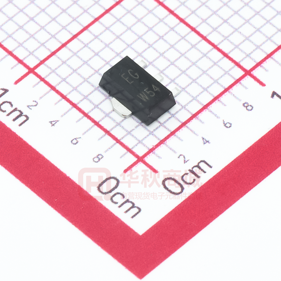

物料型号:BCV29; BCV49 器件简介:NPN达林顿晶体管,具有高电流(最大500mA)、低电压(最大60V)和高直流电流增益(最小20000)。
引脚分配:1脚为发射极,2脚为集电极,3脚为基极。
参数特性:包括集电极-基极电压(BCV29为40V,BCV49为80V)、集电极-发射极电压(BCV29为30V,BCV49为60V)、发射极-基极电压(10V)、集电极电流(直流,500mA)、峰值集电极电流(1A)、峰值基极电流(200mA)、总功耗(1.3W)、存储温度(-65至+150°C)、结温(150°C)和环境温度(-65至+150°C)。
功能详解:NPN小信号达林顿晶体管,采用表面贴装SOT89塑料封装。
PNP互补型号为BCV28和BCV48。
应用信息:适用于前置放大器输入应用。
封装信息:SC-62塑料表面贴装封装,集电极焊盘有助于良好的热传导,3个引脚。
