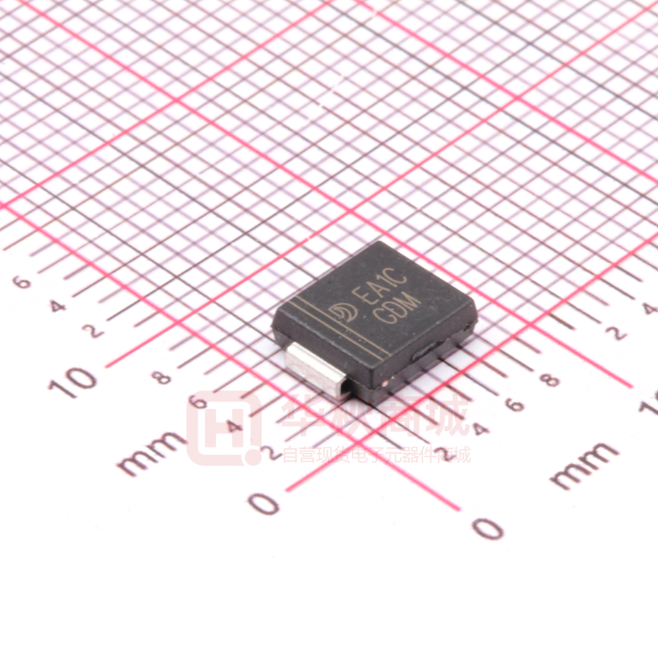

    ESD抑制器/TVS二极管 PD=1500W,VRM=7.0V,VBR=7.78~8.6V,VC=12.0V

物料型号: SMCJ5.0(C)A 至 SMCJ440(C)A
器件简介: - 用于表面贴装应用,优化板空间 - 低轮廓封装 - 内置应变缓解 - 玻璃钝化结 - 低电感 - 出色的钳位能力,1500W峰值脉冲功率
引脚分配: - 极性符号标记在封装上 - 任何位置安装
参数特性: - 峰值脉冲功率耗散:1500W - 峰值脉冲电流:见表格 - 稳态功率耗散:6.5W - 峰值正向浪涌电流:200A - 工作结温和存储温度范围:-65℃至+150℃ - 典型热阻:结到引脚15°C/W,结到环境75°C/W
功能详解: - 快速响应时间,典型IR小于1μA在10V以上 - 高温焊接:260℃/10秒在引脚上 - 塑料封装具有UL阻燃性94V-0
应用信息: - I/O接口交流/直流电源 - 低频信号传输线(如RS232, RS485等)
封装信息: - JEDEC SMC模制塑料体 - 引脚:根据MIL-STD-750, Method 2026可焊 - 尺寸以英寸和毫米为单位 - 标准包装:12mm胶带(EIA STD RS-481)
电气特性: - 反向工作电压、击穿电压、测试电流、最大钳位电压、峰值脉冲电流、反向漏电流等参数,根据型号不同而有所变化。
