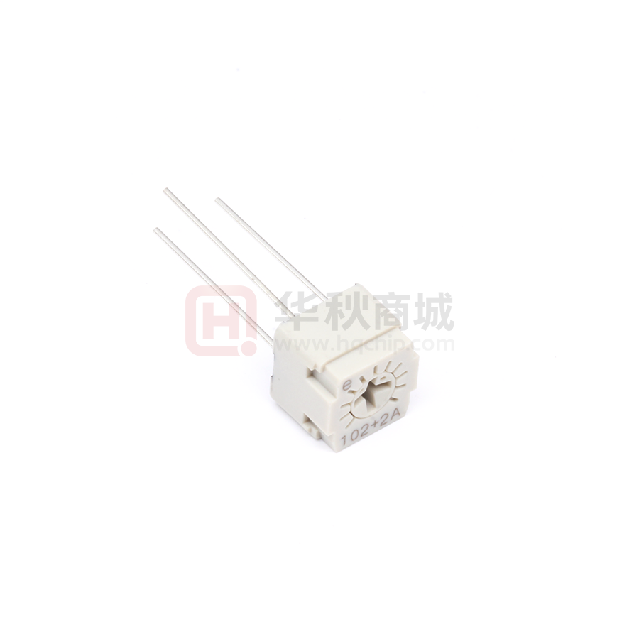

    精密微调电阻 POTENTIONMETER_7X7MM_TM 1KΩ ±10% 1/2W ±100ppm/℃

物料型号:FT-63ETV、FT-63EV、FT-63ES、FT-63EX、FT-63EP、FT-63EH、FT-63EN、FT-63ETH、FT-63ETS
器件简介:这是一系列单圈精密陶瓷微调器,符合RoHS标准,具有多种调整方式和封装形式。
引脚分配:文档中未明确列出引脚分配,但提供了端子强度和端子引脚的相关信息。
参数特性: - 电阻公差:±10% - 额定电阻范围:10~2MΩ - 功率等级:0.5W(70°C)/0W(125°C) - 最大输入电压:DC200V或功率等级中较小者 - 最大刮刷电流:等于功率等级 - 有效电气角度:220°(1圈) - 端电阻:1%或2Ω,取较大者 - 温度系数:10~20Ω:最大150ppm/°C,50~2MΩ:最大100ppm/°C - 绝缘电阻:最小1000MΩ(DC500V) - 耐压:AC900V,60秒
功能详解: - 适合自动插入和自动调整 - 在高频领域提高了特性水平(与内部比较) - 树脂材料为UL认可的94V-0
应用信息:文档中未明确提供应用信息,但根据其特性,这些微调器可能用于精密调整电路参数。
封装信息: - 封装形式包括胶带包装和散装塑料袋 - 胶带包装每卷1000个,散装塑料袋每包100个,每箱1000个
