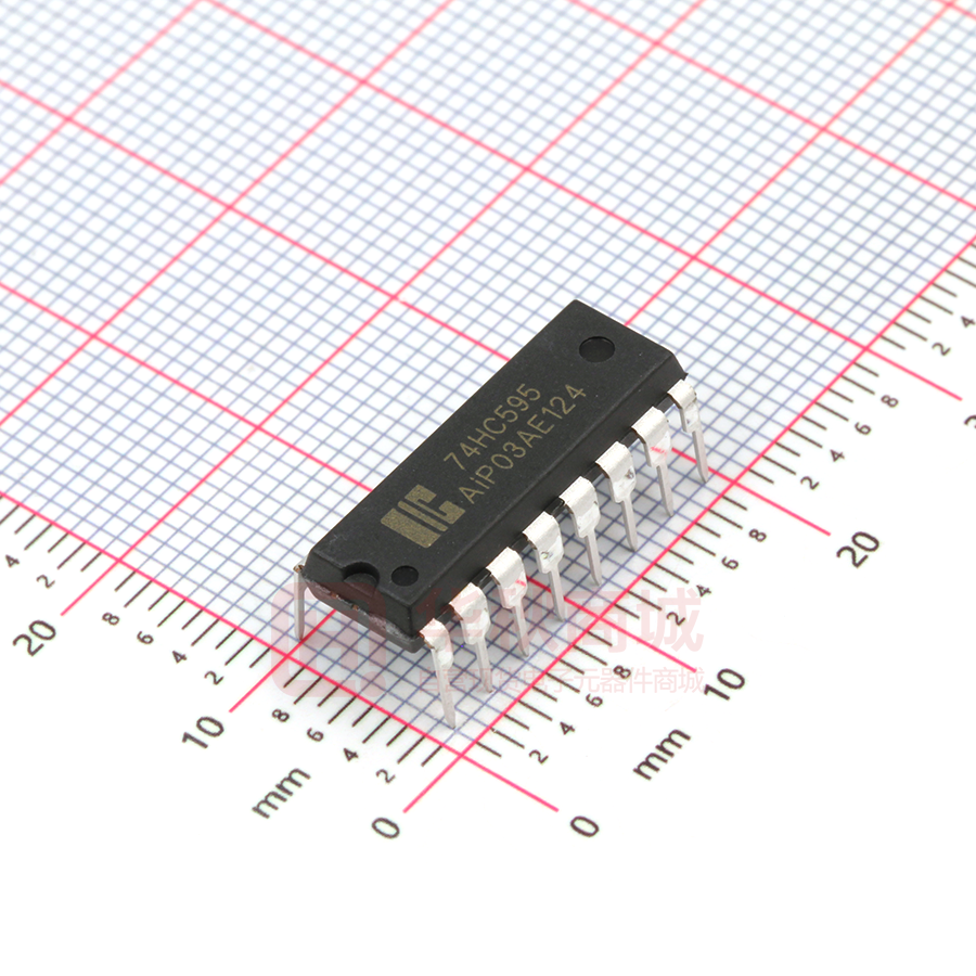

    移位寄存器 DIP-16 Serial to parallel 1 8
AIP74HC595-DIP 数据手册
无锡中微爱芯电子有限公司 Wuxi I-CORE Electronics Co., Ltd. 表 733-11-I 编号:AIP74HC595-AX-BJ-172 AIP74HC595 8位带有输出锁存功能的移位寄存器 产品说明书 说明书发行履历: 版本 发行时间 新制/修订内容 2012-02-A1 2012-02 新制 江苏省无锡市蠡园经济开发区滴翠路 100 号 9 栋 2 层 http://www.i-core. cn 邮编:214072 第 1 页 共 14 页 版本:2012-02-A1 无锡中微爱芯电子有限公司 Wuxi I-CORE Electronics Co., Ltd. 表 733-11-I 编号:AIP74HC595-AX-BJ-172 1、概 述 AIP74HC595 是一款低噪声、低功耗、高速的 COMS 移位寄存器,能够驱动 15 个 LS-TTL 的负 载。 该器件包含一个 8 位串行输入,并行输出的移位寄存器及带有三态输出控制的 8 位 D 型存储器。 移位寄存器和存储器分别由独立的时钟提供信号。移位寄存器内置直接清零,串行输入和用于级联的 串行输出功能。时钟的上升沿触发移位寄存器和存储器。如果同一个时钟提供信号,则移位寄存器的 状态必须比存储器提前一个脉冲信号。 AIP74HC 系列产品兼容 74LS 系列产品。器件所有输入管脚对电源和地之间均有二极管保护结构, 防止电路被静电损坏。 其主要特点如下: ● 低静态电流:最大80uA(AIP74HC系列) ● 低输入电流:最大1uA ● 带存储功能的8位串行输入,并行输出的移位寄存器 ● 工作电压范围宽:2V-6V ● 可级联使用 ● 移位寄存器可直接清零 ● 移位时钟频率:DC-30MHz ● 封装形式:DIP16 / SOP16 2、功能框图及引脚说明 2.1、引脚排列图 江苏省无锡市蠡园经济开发区滴翠路 100 号 9 栋 2 层 http://www.i-core. cn 邮编:214072 第 2 页 共 14 页 版本:2012-02-A1 无锡中微爱芯电子有限公司 Wuxi I-CORE Electronics Co., Ltd. 表 733-11-I 编号:AIP74HC595-AX-BJ-172 2.2、引脚说明 引脚 1 Q1 符 2 Q2 3 4 Q3 Q4 5 6 7 8 号 功 能 三态输出端 三态输出端 引脚 9 符 Q7’ 号 功 能 串行数据输出端 10 SCLR 移位寄存器清零端 11 12 SCK RCK 数据输入时钟 输出存储器锁存时钟 Q5 三态输出端 三态输出端 三态输出端 13 G 输出使能端 Q6 Q7 GND 三态输出端 三态输出端 地 14 15 16 SER Q0 Vcc 数据输入端 三态输出端 电源端 2.3、功能框图 江苏省无锡市蠡园经济开发区滴翠路 100 号 9 栋 2 层 http://www.i-core. cn 邮编:214072 第 3 页 共 14 页 版本:2012-02-A1 无锡中微爱芯电子有限公司 Wuxi I-CORE Electronics Co., Ltd. 表 733-11-I 编号:AIP74HC595-AX-BJ-172 2.4、真值表 RCK SCK SCLR G 功能 × × × ↑ × × ↑ × × L H H H L L L Q0-Q7 :输出高阻 移位寄存器清零 Q7’=0 移位寄存器存储状态:时钟 QN=QN-1,Q0=SER 输出存储器锁存移位寄存器的状态 3、电特性 3.1、极限参数 (除非另有规定,Tamb=25℃) 参 数 名 称 符 号 条 件 电源电压 VCC 电源电流 ICC 直流输入电压 VIN 直流输出电压 VOUT 钳位二极管电流 IIK,IOK 直流输出电流 IOUT DIP 封装电路 功耗 PD SOP 封装电路 工作环境温度 Tamb 贮存温度 Tstg DIP 封装电路 焊接温度 TL 10 秒 SOP 封装电路 3.2、推荐使用条件 参 数 名 称 电源电压 DC 输入或输出电压 输入上升和下降时间 符 号 VCC VIN 或 VOUT 最小 2 典型 3.3、电气特性 3.3.1、直流参数 (Tamb=-40--85℃,GND=0V) 参 数 名 称 符号 测 试 条 件 VIN= VCC 或 GND 静态电流 ICCQ IOUT=0uA,Vcc=6.0V VIN= VIH 或 VIL 三态输出最大漏 IOZ VOUT= VCC 或 GND 电流 Vcc=6.0V 输入漏电流 IIN VIN=VCC 或 GND,Vcc=6.0V Vcc=2.0V 输入高电平电压 VIH Vcc=4.5V Vcc=6.0V 最大 单 位 V mA V V mA mA mW ℃ ℃ ℃ ℃ VCC 单 位 V V 6 1000 500 400 ns ns ns 最小 典型 6 0 VCC =2.0V t ,t VCC =4.5V r f VCC =6.0V 江苏省无锡市蠡园经济开发区滴翠路 100 号 9 栋 2 层 http://www.i-core. cn 邮编:214072 额 定 值 -0.5--7.0 ±70 -1.5—VCC+1.5 -0.5—VCC+0.5 ±20 ±35 600 500 -40--125 -65--150 245 250 1.5 3.15 4.2 1.2 2.4 3.2 最大 单 位 80 uA ±5.0 uA ±1.0 uA V 第 4 页 共 14 页 版本:2012-02-A1 无锡中微爱芯电子有限公司 Wuxi I-CORE Electronics Co., Ltd. 表 733-11-I 编号:AIP74HC595-AX-BJ-172 Vcc=2.0V Vcc=4.5V Vcc=6.0V 1.9 4.4 5.9 0.8 2.1 2.8 2.0 4.5 6.0 Vcc=4.5V Vcc=6.0V 4.5 6.0 3.7 5.2 V VIN=VIH 或 VIL IOUT=-6.0mA IOUT=-7.8mA VIN=VIH 或 VIL IOUT=20uA,所 有端口 Vcc=4.5V Vcc=6.0V Vcc=2.0V Vcc=4.5V Vcc=6.0V 4.5 6.0 3.7 5.2 0 0 0 V 0.1 0.1 0.1 VOL VIN=VIH 或 VIL IOUT=4.0mA IOUT=5.2mA Vcc=4.5V Vcc=6.0V 0.15 0.16 0.33 0.33 V VOL VIN=VIH 或 VIL IOUT=6.0mA IOUT=7.8mA Vcc=4.5V Vcc=6.0V 0.16 0.16 0.33 0.33 V 典型 最大 单 位 160 uA ±10 uA ±1.0 uA 输入低电平电压 VIL 输出高电平电压 VOH Q7’ 输 出 高 电 平 电压 VOH Q0-Q7 输出高电 平电压 VOH 输出低电平电压 VOL Q7’ 输 出 低 电 平 电压 Q0-Q7 输出低电 平电压 3.3.2、直流参数 Tamb=-40~125℃ 参 数 名 称 符号 静态电流 三态输出最大漏 电流 输入漏电流 ICCQ IOZ IIN 输入高电平电压 VIH 输入低电平电压 VIL 输出高电平电压 VOH Q7’ 输 出 高 电 平 电压 VOH Q0-Q7 输出高电 平电压 VOH 输出低电平电压 VOL Vcc=2.0V Vcc=4.5V Vcc=6.0V VIN=VIH 或 VIL IOUT=-20uA,所 有端口 VIN=VIH 或 VIL IOUT=-4.0mA IOUT=-5.2mA 测 试 条 件 VIN= VCC 或 GND IOUT=0uA Vcc=5.5V VIN= VIH 或 VIL VOUT= VCC 或 GND Vcc=5.5V VIN=VCC 或 GND Vcc=5.5V Vcc=2.0V Vcc=4.5V Vcc=6.0V Vcc=2.0V Vcc=4.5V Vcc=6.0V Vcc=2.0V VIN=VIH 或 VIL Vcc=4.5V IOUT=-20uA, Vcc=6.0V 所有端口 VIN=VIH 或 VIL Vcc=4.5V IOUT=-4.0mA Vcc=6.0V IOUT=-5.2mA VIN=VIH 或 VIL IOUT=-6.0mA IOUT=-7.8mA VIN=VIH 或 VIL IOUT=20uA, 所有端口 江苏省无锡市蠡园经济开发区滴翠路 100 号 9 栋 2 层 http://www.i-core. cn 邮编:214072 Vcc=4.5V Vcc=6.0V Vcc=4.5V 最小 0.5 1.35 1.8 V V 1.5 3.15 4.2 V V 0.5 1.35 1.8 1.9 4.4 5.9 V V 3.7 5.2 V 3.7 5.2 V 0.1 V 第 5 页 共 14 页 版本:2012-02-A1 无锡中微爱芯电子有限公司 Wuxi I-CORE Electronics Co., Ltd. 表 733-11-I Q7’ 输 出 低 电 平 电压 Q0-Q7 输出低电 平电压 编号:AIP74HC595-AX-BJ-172 VOL VOL VIN=VIH 或 VIL IOUT=4.0mA VIN=VIH 或 VIL IOUT=6.0mA Vcc=4.5V 0.4 Vcc=4.5V 0.4 3.3.3、交流参数(TA=25℃,tr = tf =6ns ,CL=50Pf,测试图见图 6) 参 数 名 称 符号 测 试 条 件 最小 Vcc=2.0V 9 SCK/RCK 最高工作 30 fMAX 图 1、图 2 Vcc=4.5V 频率 Vcc=6.0V 35 Vcc=2.0V SCK 到 Q7’最大传 tPHL, 图1 Vcc=4.5V 输延时 tPLH Vcc=6.0V Vcc=2.0V RCK 到 Q0-Q7 最大 tPHL, 图2 Vcc=4.5V 传输延迟 tPLH Vcc=6.0V Vcc=2.0V G 到 Q0-Q7 输出使 tPZH, 图5 Vcc=4.5V tPZL 能最大时间 Vcc=6.0V Vcc=2.0V G 到 Q0-Q7 输出禁 tPHZ, 图5 Vcc=4.5V tPLZ 止最大时间 Vcc=6.0V Vcc=2.0V 75 SCK 脉冲宽度(高电 图1 Vcc=4.5V 15 tW 平或低电平) Vcc=6.0V 13 Vcc=2.0V 75 RCK 脉冲宽度(高 图2 Vcc=4.5V 15 tW 电平或低电平) Vcc=6.0V 13 Vcc=2.0V 75 图 4 Vcc=4.5V 15 tW SCLR 低电平宽度 Vcc=6.0V 13 Vcc=2.0V SCLR 到 Q7’ 传 输 t 图4 Vcc=4.5V PHL 延时 Vcc=6.0V Vcc=2.0V +50 SCLR 到 SCK 等待 图 4 Vcc=4.5V +10 trem 时间 Vcc=6.0V +9 Vcc=2.0V 50 SER 到 SCK 建立时 图3 Vcc=4.5V 10 tSU 间 Vcc=6.0V 9.0 Vcc=2.0V 75 SCK 到 RCK 建立时 图2 Vcc=4.5V 15 tSU 间 Vcc=6.0V 13 Vcc=2.0V +3 SER 到 SCK 保持时 图3 Vcc=4.5V +3 tH 间 Vcc=6.0V +3 江苏省无锡市蠡园经济开发区滴翠路 100 号 9 栋 2 层 http://www.i-core. cn 邮编:214072 典型 30 91 108 52 19 15 55 20 16 47 17 14 41 15 12 17 6 5 11 4 3 17 6.0 5.0 47 17 14 -19 -7 -6 11 4.0 3.0 22 8 7 -6 -2 -2 最大 160 32 27 175 35 30 150 30 26 150 30 26 175 35 30 V V 单 位 MHz MHz MHz ns ns ns ns ns ns ns ns ns ns ns ns ns ns ns ns ns ns ns ns ns ns ns ns ns ns ns ns ns ns ns ns ns ns ns ns 第 6 页 共 14 页 版本:2012-02-A1 无锡中微爱芯电子有限公司 Wuxi I-CORE Electronics Co., Ltd. 表 733-11-I 编号:AIP74HC595-AX-BJ-172 3.3.4、交流参数(TA=-40---85℃,tr = tf =6ns ,CL=50pF,测试图见图 6) 参 数 名 称 符号 测 试 条 件 最小 典型 Vcc=2.0V 4.8 SCK/RCK 最高工作 24 fMAX 图 1、图 2 Vcc=4.5V 频率 Vcc=6.0V 28 Vcc=2.0V SCK 到 Q7’最大传 tPHL, 图1 Vcc=4.5V 输延时 tPLH Vcc=6.0V Vcc=2.0V RCK 到 Q0-Q7 最大 tPHL, 图2 Vcc=4.5V 传输延迟 tPLH Vcc=6.0V Vcc=2.0V G 到 Q0-Q7 输出使 tPZH, 图5 Vcc=4.5V tPZL 能最大时间 Vcc=6.0V Vcc=2.0V G 到 Q0-Q7 输出禁 tPHZ, 图5 Vcc=4.5V tPLZ 止最大时间 Vcc=6.0V Vcc=2.0V 95 SCK 脉冲宽度(高电 图1 Vcc=4.5V 19 tW 平或低电平) Vcc=6.0V 16 Vcc=2.0V 95 RCK 脉冲宽度(高 图2 Vcc=4.5V 19 tW 电平或低电平) Vcc=6.0V 16 Vcc=2.0V 95 图4 Vcc=4.5V 19 tW SCLR 低电平宽度 Vcc=6.0V 16 Vcc=2.0V SCLR 到 Q7’ 传 输 t 图 4 Vcc=4.5V PHL 延时 Vcc=6.0V Vcc=2.0V 65 SCLR 到 SCK 等待 图4 Vcc=4.5V 13 trem 时间 Vcc=6.0V 11 Vcc=2.0V 65 SER 到 SCK 建立时 图3 Vcc=4.5V 13 tSU 间 Vcc=6.0V 11 Vcc=2.0V 95 SCK 到 RCK 建立时 图2 Vcc=4.5V 19 tSU 间 Vcc=6.0V 16 Vcc=2.0V 3 SER 到 SCK 保持时 图3 Vcc=4.5V 3 tH 间 Vcc=6.0V 3 3.3.5、交流参数(TA=-40---125℃,tr = tf =6ns ,CL=50pF,测试图见图 6) 参 数 名 称 符号 测 试 条 件 最小 典型 Vcc=2.0V 4 SCK/RCK 最高工作 20 fMAX 图 1、图 2 Vcc=4.5V 频率 Vcc=6.0V 24 Vcc=2.0V SCK 到 Q7’最大传 tPHL, 图1 Vcc=4.5V 输延时 tPLH Vcc=6.0V 江苏省无锡市蠡园经济开发区滴翠路 100 号 9 栋 2 层 http://www.i-core. cn 邮编:214072 最大 200 40 34 220 44 37 190 38 33 190 38 33 220 44 37 最大 240 48 41 单 位 MHz MHz MHz ns ns ns ns ns ns ns ns ns ns ns ns ns ns ns ns ns ns ns ns ns ns ns ns ns ns ns ns ns ns ns ns ns ns ns ns 单 位 MHz MHz MHz ns ns ns 第 7 页 共 14 页 版本:2012-02-A1 无锡中微爱芯电子有限公司 Wuxi I-CORE Electronics Co., Ltd. 表 733-11-I 编号:AIP74HC595-AX-BJ-172 RCK 到 Q0-Q7 最大 传输延迟 tPHL, tPLH 图2 G 到 Q0-Q7 输出使 tPZH, tPZL 图5 tPHZ, tPLZ 图5 SCK 脉冲宽度(高电 平或低电平) tW 图1 RCK 脉冲宽度(高 电平或低电平) tW 图2 SCLR 低电平宽度 tW 图4 SCLR 到 Q7’ 传 输 tPHL 图4 时间 trem 图4 SER 到 SCK 建立时 间 tSU 图3 SCK 到 RCK 建立时 间 tSU 图2 SER 到 SCK 保持时 间 tH 图3 能最大时间 G 到 Q0-Q7 输出禁 止最大时间 延时 SCLR 到 SCK 等待 Vcc=2.0V Vcc=4.5V Vcc=6.0V Vcc=2.0V Vcc=4.5V Vcc=6.0V Vcc=2.0V Vcc=4.5V Vcc=6.0V Vcc=2.0V Vcc=4.5V Vcc=6.0V Vcc=2.0V Vcc=4.5V Vcc=6.0V Vcc=2.0V Vcc=4.5V Vcc=6.0V Vcc=2.0V Vcc=4.5V Vcc=6.0V Vcc=2.0V Vcc=4.5V Vcc=6.0V Vcc=2.0V Vcc=4.5V Vcc=6.0V Vcc=2.0V Vcc=4.5V Vcc=6.0V Vcc=2.0V Vcc=4.5V Vcc=6.0V 265 53 45 225 45 38 225 45 38 110 22 19 110 22 19 110 22 19 265 53 45 75 15 13 75 15 13 110 22 19 3 3 3 ns ns ns ns ns ns ns ns ns ns ns ns ns ns ns ns ns ns ns ns ns ns ns ns ns ns ns ns ns ns ns ns ns 图1 江苏省无锡市蠡园经济开发区滴翠路 100 号 9 栋 2 层 http://www.i-core. cn 邮编:214072 第 8 页 共 14 页 版本:2012-02-A1 无锡中微爱芯电子有限公司 Wuxi I-CORE Electronics Co., Ltd. 表 733-11-I 编号:AIP74HC595-AX-BJ-172 图2 图3 图4 江苏省无锡市蠡园经济开发区滴翠路 100 号 9 栋 2 层 http://www.i-core. cn 邮编:214072 第 9 页 共 14 页 版本:2012-02-A1 无锡中微爱芯电子有限公司 Wuxi I-CORE Electronics Co., Ltd. 表 733-11-I 编号:AIP74HC595-AX-BJ-172 图5 测试项 tPLH/tPHL tPLZ/tPZL tPHZ/tPZH 注:1、RL 2、CL 3、RT 开关选择状态 open VCC GND 负载电阻 负载电容 与信号发生器输出阻抗相匹配的端口电阻 图6 江苏省无锡市蠡园经济开发区滴翠路 100 号 9 栋 2 层 http://www.i-core. cn 邮编:214072 第 10 页 共 14 页 版本:2012-02-A1 无锡中微爱芯电子有限公司 Wuxi I-CORE Electronics Co., Ltd. 表 733-11-I 编号:AIP74HC595-AX-BJ-172 4、时序图 江苏省无锡市蠡园经济开发区滴翠路 100 号 9 栋 2 层 http://www.i-core. cn 邮编:214072 第 11 页 共 14 页 版本:2012-02-A1 无锡中微爱芯电子有限公司 Wuxi I-CORE Electronics Co., Ltd. 表 733-11-I 编号:AIP74HC595-AX-BJ-172 5、封装尺寸与外形图 5.1、DIP16 外形图与封装尺寸 江苏省无锡市蠡园经济开发区滴翠路 100 号 9 栋 2 层 http://www.i-core. cn 邮编:214072 第 12 页 共 14 页 版本:2012-02-A1 无锡中微爱芯电子有限公司 Wuxi I-CORE Electronics Co., Ltd. 表 733-11-I 编号:AIP74HC595-AX-BJ-172 5.2、SOP16 外形图与封装尺寸 江苏省无锡市蠡园经济开发区滴翠路 100 号 9 栋 2 层 http://www.i-core. cn 邮编:214072 第 13 页 共 14 页 版本:2012-02-A1 无锡中微爱芯电子有限公司 Wuxi I-CORE Electronics Co., Ltd. 表 733-11-I 编号:AIP74HC595-AX-BJ-172 6、声明及注意事项: 6.1、产品中有毒有害物质或元素的名称及含量 有毒有害物质或元素 部件名称 铅(Pb) 汞(Hg) 镉(Cd) 六阶铬 多溴联苯 多溴联苯 (PBBs) 醚(PBDEs) (Cr(Ⅵ) ) 引线框 ○ ○ ○ ○ ○ ○ 塑封树脂 ○ ○ ○ ○ ○ ○ 芯片 ○ ○ ○ ○ ○ ○ 内引线 ○ ○ ○ ○ ○ ○ 装片胶 ○ ○ ○ ○ ○ ○ ○:表示该有毒有害物质或元素的含量在 SJ/T11363-2006 标准的检出限以 下。 说明 ×:表示该有毒有害物质或元素的含量超出 SJ/T11363-2006 标准的限量要 求。 6.2 注意 在使用本产品之前建议仔细阅读本资料; 本资料中的信息如有变化,恕不另行通知; 本资料仅供参考,本公司不承担任何由此而引起的任何损失; 本公司也不承担任何在使用过程中引起的侵犯第三方专利或其它权利的责任。 7、联系方式: 无锡中微爱芯电子有限公司 Wuxi I-CORE Electronics Co., Ltd. 地址:江苏省无锡市蠡园开发区滴翠路 100 号 9 栋 2 层 邮编:214072 电话:0510-81888895 网址:http://www.i-core.cn 传真:0510-85572700 市场营销部:江苏省无锡市蠡园开发区滴翠路 100 号 9 栋 2 层 邮编:214072 电话:0510-85572708 传真:0510-85887721 深圳办事处:广东省深圳市红荔西路香荔花园 12 栋 26F 邮编:518000 电话:0755-88370507 传真:0755-88370507 广州办事处:广州白云区广花公路乐鸣一街乐得花园 57 号 901 房 邮编:510000 电话:020-36743257 传真:020-36743257 应用技术服务: 应用部: 江苏省无锡市蠡园开发区滴翠路 100 号 9 栋 2 层 邮编:214072 电话:0510-85572715 传真:0510-85572700 广东省深圳市红荔西路香荔花园 12 栋 26F 邮编:518000 电话:0755-88370507 江苏省无锡市蠡园经济开发区滴翠路 100 号 9 栋 2 层 http://www.i-core. cn 邮编:214072 传真:0755-88370507 第 14 页 共 14 页 版本:2012-02-A1
