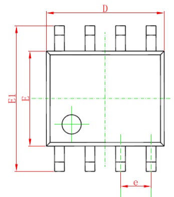

AIP393SA8.TR 数据手册
无锡中微爱芯电子有限公司 Wuxi I-CORE Electronics Co., Ltd. 版次:B3 编号:AiP293/AiP393-AX-QT-G040 表 835-11 e AiP293/AiP393 or 两路差分比较器 i-c 产品说明书 说明书发行履历: 版本 发行时间 新制/修订内容 2021-07-A1 2021-07 新制 2021-11-A2 2021-11 修改工作电压范围;修改订购信息 江苏省无锡市滨湖区建筑西路 777 号无锡国家集成电路设计中心 B4 楼 http://www.i-core. cn 邮编:214072 第 1 页 共 11 页 版本:2021-11-A2 无锡中微爱芯电子有限公司 Wuxi I-CORE Electronics Co., Ltd. 版次:B3 编号:AiP293/AiP393-AX-QT-G040 表 835-11 1、概 述 AiP293/AiP393由两个独立的比较器组成,可以在宽电压范围内单电源供电,也可以使用双电源 供电。只需要两个电源之间的电压差处于2V至30V范围内且VCC比输入共模电压至少高1.5V。静态电 流消耗与电源电压无关。输出可以连接到其他集电极开路输出,以达到线与关系。 主要应用于工业、汽车、电源监控、振荡器峰值探测器、逻辑电压转换等系统。 主要特点如下: ● 宽工作电压范围 单电源2V~30V 双电源±1V~±15V ● 低电源电流与电源电压无关:0.8mA(典型值) e ● 低输入失调电流:5nA(典型值) ● 低输入偏置电流:25nA(典型值) ● 低输入失调电压:2mV(典型值) ● 共模输入电压范围包括地 or ● 差分输入电压范围等于最大额定电源电压:±30V ● 低输出饱和电压 ● 输出兼容TTL、MOS和CMOS ● 封装形式: AiP293:SOP8/DIP8 i-c AiP393:SOP8/DIP8/MSOP8 江苏省无锡市滨湖区建筑西路 777 号无锡国家集成电路设计中心 B4 楼 http://www.i-core. cn 邮编:214072 第 2 页 共 11 页 版本:2021-11-A2 无锡中微爱芯电子有限公司 Wuxi I-CORE Electronics Co., Ltd. 版次:B3 编号:AiP293/AiP393-AX-QT-G040 表 835-11 订购信息: 管装: 封装形式 打印标识 管装数 盒装管 盒装数 AiP293SA8.TB SOP8 AiP293 100 PCS/管 100 管/盒 10000 PCS/盒 AiP393SA8.TB SOP8 AiP393 100 PCS/管 100 管/盒 10000 PCS/盒 AiP293DA8.TB DIP8 AiP293 50 PCS/管 40 管/盒 2000 PCS/盒 AiP393DA8.TB DIP8 AiP393 50 PCS/管 40 管/盒 2000 PCS/盒 or AiP393MA8.TB 编带: 备注说明 塑封体尺寸: 4.9 mm×3.9mm 引脚间距: 1.27mm 塑封体尺寸: 4.9 mm×3.9mm 引脚间距: 1.27mm 塑封体尺寸: 9.2mm×6.4mm 引脚间距: 2.54mm 塑封体尺寸: 9.2mm×6.4mm 引脚间距: 2.54mm 塑封体尺寸: 3.0mm×3.0mm 引脚间距: 0.65mm e 产品料号 MSOP8 AiP393 100 PCS/管 120 管/盒 12000 PCS/盒 封装形式 打印标识 编带盘装数 编带盒装数 AiP293SA8.TR SOP8 AiP293 4000PCS/盘 8000PCS/盒 AiP393SA8.TR SOP8 AiP393 4000PCS/盘 8000PCS/盒 AiP393MA8.TR MSOP8 AiP393 4000PCS/盘 8000PCS/盒 i-c 产品料号 备注说明 塑封体尺寸: 4.9mm×3.9mm 引脚间距:1.27mm 塑封体尺寸: 4.9 mm×3.9mm 引脚间距:1.27mm 塑封体尺寸: 3.0mm×3.0mm 引脚间距:0.65mm 注:如实物与订购信息不一致,请以实物为准。 江苏省无锡市滨湖区建筑西路 777 号无锡国家集成电路设计中心 B4 楼 http://www.i-core. cn 邮编:214072 第 3 页 共 11 页 版本:2021-11-A2 无锡中微爱芯电子有限公司 表 835-11 Wuxi I-CORE Electronics Co., Ltd. 版次:B3 编号:AiP293/AiP393-AX-QT-G040 2、功能框图及引脚说明 or e 2.1、功能框图 i-c 2.2、引脚排列图 2.3、引脚说明及结构原理图 引脚 1 2 3 4 5 6 7 8 符 号 1OUT 1IN1IN+ GND 2IN+ 2IN2OUT VCC 江苏省无锡市滨湖区建筑西路 777 号无锡国家集成电路设计中心 B4 楼 http://www.i-core. cn 邮编:214072 功 能 比较器 1 输出 比较器 1 负端输入 比较器 1 正端输入 地 比较器 2 正端输入 比较器 2 负端输入 比较器 2 输出 电源 第 4 页 共 11 页 版本:2021-11-A2 无锡中微爱芯电子有限公司 Wuxi I-CORE Electronics Co., Ltd. 版次:B3 编号:AiP293/AiP393-AX-QT-G040 表 835-11 3、电特性 3.1、极限参数(除非另有规定,Tamb=25℃) 符 号 VCC VID VI IIK VO IO TJ Tstg 焊接温度 TL 3.2、推荐使用条件 符 号 VCC 环境温度 Tamb 额 定 值 36 ±36 -0.3~36 -50 36 20 150 -65~150 245 250 DIP SOP 10 秒 单 位 V V V mA V mA ℃ ℃ ℃ 条 件 — AiP293 AiP393 最小 2 -40 -40 典型 — — — 最大 30 125 85 or 参 数 名 称 电源电压 条 件 — — — — — — — — e 参 数 名 称 电源电压 差分输入电压 输入电压范围 输入电流 输出电压 输出电流 工作结温 贮存温度 单 位 V ℃ ℃ 3.3、电气特性 3.3.1、直流参数( 除非另有规定,VCC=5V) 符 号 输入失调电压 VIO 测 试 条 件 VCC=5V~30V, VIC=VICRmin,VO=1.4V — VO=1.4V AiP293 AiP393 典型 2 — 5 — — -25 — — — 最大 5 9 50 150 250 -250 -400 — — 单位 25℃ 全温 25℃ 全温 最小 — — — — — — — 0~VCC-1.5 0~VCC-2 25℃ 50 200 — V/mV — — — — 6 0.1 — 130 — — 50 1 400 700 — nA uA — 0.8 2 Tamb 25℃ 全温 25℃ i-c 参 数 名 称 输入失调电流 IIO 输入偏置电流 IIB VO=1.4V 共模输入电压 VICR — 大信号差分放大 AVD 高电平输出电流 IOH 低电平输出电压 VOL VID=-1V,IOL=4mA 低电平输出电流 工作电流(2 路 比较器) IOL VID=-1V,VOL=1.5V 25℃ 全温 25℃ 全温 25℃ ICC VO=2.5V,无负载 25℃ VCC=15V, RL≥15KΩ~VCC, VO=1.4~11.4V VOH=5V VID=1V VOH=30V 全温 江苏省无锡市滨湖区建筑西路 777 号无锡国家集成电路设计中心 B4 楼 http://www.i-core. cn 邮编:214072 mV nA nA V mV mA mA 第 5 页 共 11 页 版本:2021-11-A2 无锡中微爱芯电子有限公司 Wuxi I-CORE Electronics Co., Ltd. 版次:B3 编号:AiP293/AiP393-AX-QT-G040 表 835-11 3.3.2、交流参数(除非另有规定,Tamb=25℃,VCC=5V) 参 数 名 称 测 试 条 件 100mV 输入,5mV 过驱动 RL 上拉 5.1KΩ 到 5V, 响应时间 ( ) ( ) CL=15pF 1 2 TTL 信号 注:1:CL 包括探针和夹具电容。 典型 1.3 0.3 单 位 us 2:响应时间是指输出达到 1.4V 时,输入上升沿与瞬态响应之间的间隔。 or e 4、特性曲线 图 2:输入偏置电流随电源电压变化 i-c 图 1:电源电流随电源电压变化 图 3:输出饱和电压 江苏省无锡市滨湖区建筑西路 777 号无锡国家集成电路设计中心 B4 楼 http://www.i-core. cn 邮编:214072 图 4:过载负转换响应时间 第 6 页 共 11 页 版本:2021-11-A2 无锡中微爱芯电子有限公司 Wuxi I-CORE Electronics Co., Ltd. 版次:B3 编号:AiP293/AiP393-AX-QT-G040 or e 表 835-11 图 5:过载正转换响应时间 5、典型应用线路 i-c 5.1、单端和差分比较器配置 江苏省无锡市滨湖区建筑西路 777 号无锡国家集成电路设计中心 B4 楼 http://www.i-core. cn 邮编:214072 第 7 页 共 11 页 版本:2021-11-A2 无锡中微爱芯电子有限公司 表 835-11 Wuxi I-CORE Electronics Co., Ltd. 版次:B3 编号:AiP293/AiP393-AX-QT-G040 6、封装尺寸与外形图 i-c or e 6.1、DIP8 外形图与封装尺寸 江苏省无锡市滨湖区建筑西路 777 号无锡国家集成电路设计中心 B4 楼 http://www.i-core. cn 邮编:214072 第 8 页 共 11 页 版本:2021-11-A2 无锡中微爱芯电子有限公司 表 835-11 Wuxi I-CORE Electronics Co., Ltd. 版次:B3 编号:AiP293/AiP393-AX-QT-G040 i-c or e 6.2、SOP8 外形图与封装尺寸 江苏省无锡市滨湖区建筑西路 777 号无锡国家集成电路设计中心 B4 楼 http://www.i-core. cn 邮编:214072 第 9 页 共 11 页 版本:2021-11-A2 无锡中微爱芯电子有限公司 表 835-11 Wuxi I-CORE Electronics Co., Ltd. 版次:B3 编号:AiP293/AiP393-AX-QT-G040 i-c or e 6.3、MSOP8 外形图与封装尺寸 江苏省无锡市滨湖区建筑西路 777 号无锡国家集成电路设计中心 B4 楼 http://www.i-core. cn 邮编:214072 第 10 页 共 11 页 版本:2021-11-A2 无锡中微爱芯电子有限公司 Wuxi I-CORE Electronics Co., Ltd. 版次:B3 编号:AiP293/AiP393-AX-QT-G040 表 835-11 7、声明及注意事项: 7.1、产品中有毒有害物质或元素的名称及含量 有毒有害物质或元素 部件 铅 名称 汞 (Pb) (Hg) 镉 (C d) 六阶铬 多溴联 多溴联 邻苯二 邻苯二甲 苯 苯醚 甲酸丁 (Cr 酸二丁酯 (PBBs (PBD 苄酯 (Ⅵ (DBP) ) Es) (BBP) ) ) 邻苯二甲 酸二(2乙基巳 基)酯 (DEHP) 邻苯二甲酸 二异丁酯 (DIBP) ○ ○ ○ ○ ○ ○ ○ ○ ○ ○ 塑封树 脂 ○ ○ ○ ○ ○ ○ ○ ○ ○ ○ 芯片 ○ ○ ○ ○ ○ ○ ○ ○ ○ ○ 内引线 ○ ○ ○ ○ ○ ○ ○ ○ ○ ○ 装片胶 ○ ○ ○ ○ ○ ○ ○ ○ ○ ○ e 引线框 ○:表示该有毒有害物质或元素的含量在 SJ/T11363-2006 标准的检出限以下。 ×:表示该有毒有害物质或元素的含量超出 SJ/T11363-2006 标准的限量要求。 or 说明 7.2、注意 在使用本产品之前建议仔细阅读本资料; 本资料中的信息如有变化,恕不另行通知; 本资料仅供参考,本公司不承担任何由此而引起的任何损失; i-c 本公司也不承担任何在使用过程中引起的侵犯第三方专利或其它权利的责任。 江苏省无锡市滨湖区建筑西路 777 号无锡国家集成电路设计中心 B4 楼 http://www.i-core. cn 邮编:214072 第 11 页 共 11 页 版本:2021-11-A2
