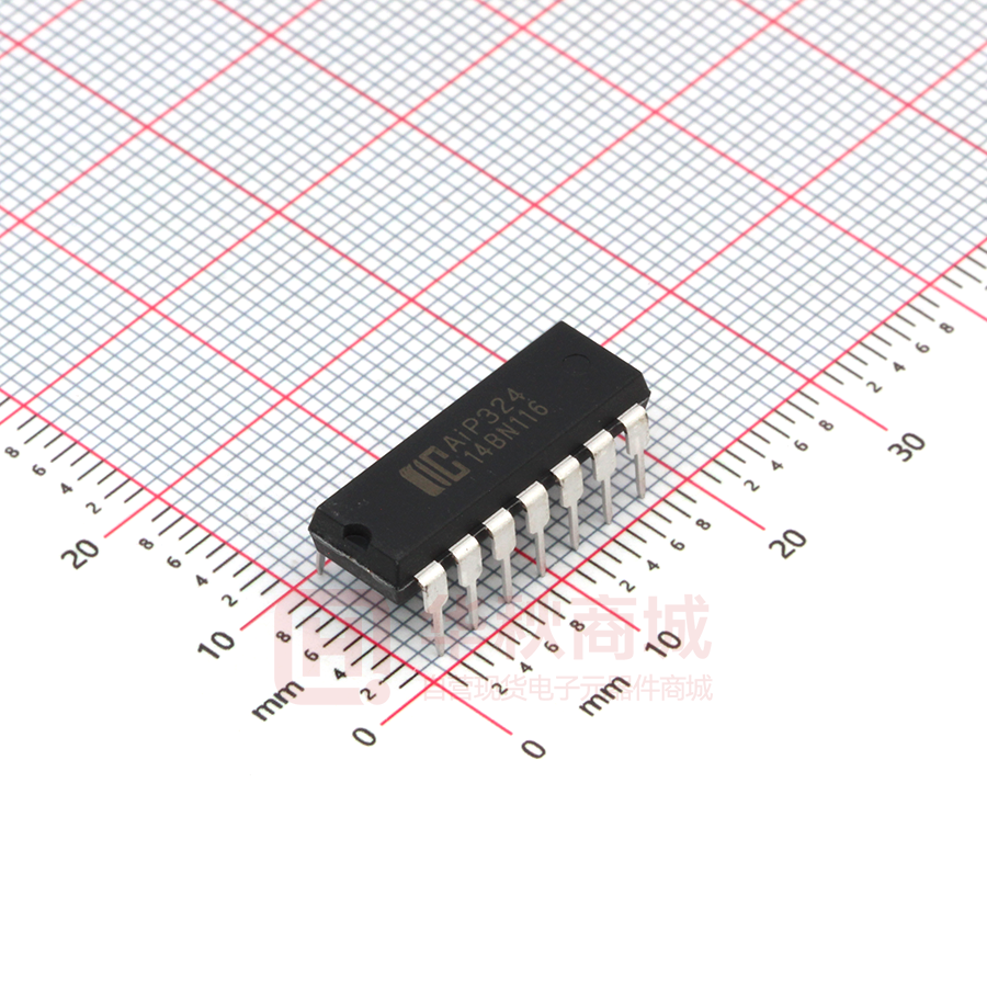

AIP324DA.TB
AIP324DA.TB
    I-CORE(中微爱芯)
    DIP14_18.93X6.33MM
    四通道运算放大器
AIP324DA.TB 数据手册
无锡中微爱芯电子有限公司 Wuxi I-CORE Electronics Co., Ltd. 版次:B3 编号:AiP224/AiP324 -AX-QT-G021 表 835-11 or e AiP224/AiP324 四通道运算放大器 i-c 产品说明书 说明书发行履历: 版本 发行时间 2019-03-A1 2019-03 新制 2019-12-A2 2019-12 更新订购信息 新制/修订内容 江苏省无锡市滨湖区建筑西路 777 号无锡国家集成电路设计中心 B4 楼 http://www.i-core. cn 邮编:214072 第 1 页 共 13 页 版本:2019-12-A2 无锡中微爱芯电子有限公司 Wuxi I-CORE Electronics Co., Ltd. 版次:B3 编号:AiP224/AiP324 -AX-QT-G021 表 835-11 1、概 述 AiP224/ AiP324是由四个独立的高增益运算放大器组成。可以是单电源工作,也可以是双电源工 作,电源的功耗电流与电源电压大小无关。应用范围包括音频放大器、工业控制、DC增益部件和所 有常规运算放大电路。 其主要特点如下: ● 宽工作电压范围 单电源:3V~32V 双电源:±1.5V~±16V ● 低电源电流,与电源电压无关:典型值0.8 mA ● 低的输入偏置和失调参数 e ● 宽的单位增益带宽:1.2MHz 输入失调电压:典型值3mV 输入失调电流:典型值2nA 输入偏置电流:典型值20nA or ● 差分输入电压范围等于最大额定电源电压:32V ● 开环差分电压增益:典型值100dB ● 内置频率补偿 i-c ● 封装形式:SOP14/DIP14/TSSOP14 江苏省无锡市滨湖区建筑西路 777 号无锡国家集成电路设计中心 B4 楼 http://www.i-core. cn 邮编:214072 第 2 页 共 13 页 版本:2019-12-A2 无锡中微爱芯电子有限公司 Wuxi I-CORE Electronics Co., Ltd. 版次:B3 编号:AiP224/AiP324 -AX-QT-G021 表 835-11 订购信息: 管装: AiP224SA.TB AiP324SA.TB AiP224DA.TB AiP324DA.TB AiP324TA.TB 封装 形式 SOP14 DIP14 TSSOP14 打印 标识 AiP224 AiP324 AiP224 AiP324 AiP324 AiP324SA.TR AiP324TA.TR SOP14 盒装数 箱装盒 箱装数 备注说明 50 PCS/管 200 管/盒 10000 PCS/盒 5 盒/箱 50000 PCS/箱 25 PCS/管 40 管/盒 1000 PCS/盒 10 盒/箱 10000 PCS/箱 94 PCS/管 200 管/盒 18800 PCS/盒 10 盒/箱 188000 PCS/箱 塑封体尺寸: 8.7mm×3.9mm 引脚间距:1.27mm 塑封体尺寸: 19.0mm×6.4mm 引脚间距:2.54mm 塑封体尺寸: 5.0mm×4.4mm 引脚间距:0.65mm AiP324 3000PCS/盘 打印标识 AiP224 编带盘装数 编带盒装数 箱装数 备注说明 2500PCS/盘 5000PCS/盒 40000PCS/箱 塑封体尺寸: 8.7mm×3.9mm 引脚间距:1.27mm 塑封体尺寸: 5.0mm×4.4mm 引脚间距:0.65mm or AiP224SA.TR 封装形式 盒装管 AiP324 编带: 产品型号 管装数 e 产品型号 TSSOP14 6000PCS/盒 48000PCS/箱 i-c 注:如实物与订购信息不一致,请以实物为准。 江苏省无锡市滨湖区建筑西路 777 号无锡国家集成电路设计中心 B4 楼 http://www.i-core. cn 邮编:214072 第 3 页 共 13 页 版本:2019-12-A2 无锡中微爱芯电子有限公司 表 835-11 Wuxi I-CORE Electronics Co., Ltd. 版次:B3 编号:AiP224/AiP324 -AX-QT-G021 2、功能框图及引脚说明 or e 2.1、功能框图 i-c 2.2、引脚排列图 江苏省无锡市滨湖区建筑西路 777 号无锡国家集成电路设计中心 B4 楼 http://www.i-core. cn 邮编:214072 第 4 页 共 13 页 版本:2019-12-A2 无锡中微爱芯电子有限公司 Wuxi I-CORE Electronics Co., Ltd. 版次:B3 编号:AiP224/AiP324 -AX-QT-G021 表 835-11 2.3、引脚说明及结构原理图 功 能 通道 1 输出 通道 1 负输入 通道 1 正输入 电源 通道 2 正输入 通道 2 负输入 通道 2 输出 通道 3 输出 通道 3 负输入 通道 3 正输入 地 通道 4 正输入 通道 4 负输入 通道 4 输出 e 符 号 1OUT 1IN1IN+ VCC 2IN+ 2IN2OUT 3OUT 3IN3IN+ GND 4IN+ 4IN4OUT or 引脚 1 2 3 4 5 6 7 8 9 10 11 12 13 14 3、电特性 3.1、极限参数 除非另有规定,Tamb=25℃ 符 号 条 件 电源电压 差分输入电压 输入电压 工作温度范围 工作结温 储存温度 VCC VID VI TA TJ Tstg — — — — — — 焊接温度 TL i-c 参 数 名 称 3.2、推荐使用条件 参 数 名 称 符 号 10S DIP14 SOP14 额 定 值 AiP224 AiP324 32 或±16 32 32 -40~125 -40~85 150 -65~150 245 250 测试条件 电源电压 VCC — 共模电压范围 VCM — 工作温度范围 TA — AiP224 AiP324 AiP224 AiP324 AiP224 AiP324 江苏省无锡市滨湖区建筑西路 777 号无锡国家集成电路设计中心 B4 楼 http://www.i-core. cn 邮编:214072 单 位 V V V ℃ ℃ ℃ ℃ 最小 最大 单 位 3 30 V 0 VCC-2 V -40 -40 125 85 ℃ 第 5 页 共 13 页 版本:2019-12-A2 无锡中微爱芯电子有限公司 表 835-11 Wuxi I-CORE Electronics Co., Ltd. 版次:B3 编号:AiP224/AiP324 -AX-QT-G021 单位 mV nA nA i-c or e 3.3、电气特性 3.3.1 电参数特性表(AiP224,AiP324) ( 除非另有规定,VCC=5V,Tamb=25℃) 规格书参数 AiP224 AiP324 参数 TA 符号 条件及测试方法 名称 典 最 典 最 最小 最小 型 大 型 大 — 3 5 — 3 7 25℃ 输入失 VCC=5~30V,VIC=VICR(min), VIO Vo=1.4V 调电压 — — 7 — — 9 全温 — 2 30 — 2 50 25℃ 输入失 IIO Vo=1.4V — — 100 — — 150 调电流 全温 — -20 -150 — -20 -250 25℃ 输入偏 Vo=1.4V IIB — — -300 — — -500 置电流 全温 0~ 0~ — — — — 25℃ 共模输 VCC-1.5 VCC-1.5 VICR VCC=5~30V 0~ 0~ 入电压 — — — — 全温 VCC-2 VCC-2 RL=2kΩ 3.5 — — 3.5 — — 25℃ 输出 VOH RL=2kΩ 26 — — 26 — — 全温 高电平 VCC=30V RL≥10kΩ 全温 27 28 — 27 28 — 输出 VOL RL≤10kΩ — 5 20 — 5 20 全温 低电平 50 100 — 25 100 — 大信号 25℃ VCC=15V,VO=1V~11V, AVD 差分 RL≥2kΩ 25 — — 15 — — 全温 放大 共模 70 80 — 65 80 — CMRR 25℃ VCC=5~30V,VIC=VICR(min) 抑制比 电源 kSVR VCC=5~30V 65 100 — 65 100 — 25℃ 抑制比 串音 VO1/VO2 f=1kHz~20kHz — 120 — — 120 — 25℃ 衰减 -20 -30 -60 -20 -30 -60 25℃ VCC=15 V, Source VID=1V,VO=0 -10 — — -10 — — 全温 输出 10 20 — 10 20 — IO 25℃ VCC=15 V, 电流 Sink VID=-1V,VO=15V 5 — — 5 — — 全温 VID=-1V,VO=200mV 12 30 — 12 30 — 25℃ 输出短 IOS VCC=5V,VO=0V,GND=-5V — ±40 ±60 — ±40 ±60 25℃ 路电流 — 0.8 1.2 — 0.8 1.2 VO=2.5V,无负载 全温 工作 ICC — 1.4 3 — 1.4 3 电流 VCC=30V,VO=15V, 无负载 全温 VCC=±15V,RL=1MΩ, SR — 0.5 — — 0.5 — 摆率 全温 CL=30pF,VI=±10V,图 11 VCC=±15V,RL=1MΩ, 单位增 — 1.2 — — 1.2 — B1 全温 益带宽 CL=20pF,图 11 等效输 VCC=±15V,Rs=100Ω, Vn — 35 — — 35 — 全温 入噪声 f=1kHz,VI=0V,图 12 江苏省无锡市滨湖区建筑西路 777 号无锡国家集成电路设计中心 B4 楼 http://www.i-core. cn 邮编:214072 第 6 页 共 13 页 版本:2019-12-A2 V V mV V/mV dB dB dB mA uA mA mA V/us MHz 无锡中微爱芯电子有限公司 表 835-11 Wuxi I-CORE Electronics Co., Ltd. 版次:B3 编号:AiP224/AiP324 -AX-QT-G021 e 4、典型特性曲线 图 2:工作电流随电源电压变化 or 图 1:输入电流随温度变化 i-c 图 3:电压增益随电源电压变化 图 5:电压跟随器大信号响应(50pF) 图 4:共模抑制比随频率变化 图 6:电压跟随器小信号响应(50pF) 江苏省无锡市滨湖区建筑西路 777 号无锡国家集成电路设计中心 B4 楼 http://www.i-core. cn 邮编:214072 第 7 页 共 13 页 版本:2019-12-A2 无锡中微爱芯电子有限公司 表 835-11 Wuxi I-CORE Electronics Co., Ltd. 版次:B3 编号:AiP224/AiP324 -AX-QT-G021 图 8:输出源电流特性 or e 图 7:最大输出摆幅与频率关系 图 10:源电流限制 i-c 图 9:输出灌电流 江苏省无锡市滨湖区建筑西路 777 号无锡国家集成电路设计中心 B4 楼 http://www.i-core. cn 邮编:214072 第 8 页 共 13 页 版本:2019-12-A2 无锡中微爱芯电子有限公司 表 835-11 Wuxi I-CORE Electronics Co., Ltd. 版次:B3 编号:AiP224/AiP324 -AX-QT-G021 5、参数测试线路 图 11:单位增益放大器 图 12:噪声测试线路 i-c or 6. 1、应用线路 e 6、典型应用线路 VOUT=-RF/ RI*VIN 江苏省无锡市滨湖区建筑西路 777 号无锡国家集成电路设计中心 B4 楼 http://www.i-core. cn 邮编:214072 第 9 页 共 13 页 版本:2019-12-A2 无锡中微爱芯电子有限公司 表 835-11 Wuxi I-CORE Electronics Co., Ltd. 版次:B3 编号:AiP224/AiP324 -AX-QT-G021 7、封装尺寸与外形图 i-c or e 7. 1、DIP14 外形图与封装尺寸 江苏省无锡市滨湖区建筑西路 777 号无锡国家集成电路设计中心 B4 楼 http://www.i-core. cn 邮编:214072 第 10 页 共 13 页 版本:2019-12-A2 无锡中微爱芯电子有限公司 表 835-11 Wuxi I-CORE Electronics Co., Ltd. 版次:B3 编号:AiP224/AiP324 -AX-QT-G021 i-c or e 7. 2、SOP14 外形图与封装尺寸 江苏省无锡市滨湖区建筑西路 777 号无锡国家集成电路设计中心 B4 楼 http://www.i-core. cn 邮编:214072 第 11 页 共 13 页 版本:2019-12-A2 无锡中微爱芯电子有限公司 表 835-11 Wuxi I-CORE Electronics Co., Ltd. 版次:B3 编号:AiP224/AiP324 -AX-QT-G021 i-c or e 7. 3、TSSOP14 外形图与封装尺寸 江苏省无锡市滨湖区建筑西路 777 号无锡国家集成电路设计中心 B4 楼 http://www.i-core. cn 邮编:214072 第 12 页 共 13 页 版本:2019-12-A2 无锡中微爱芯电子有限公司 Wuxi I-CORE Electronics Co., Ltd. 版次:B3 编号:AiP224/AiP324 -AX-QT-G021 表 835-11 8、声明及注意事项: 8.1、产品中有毒有害物质或元素的名称及含量 有毒有害物质或元素 部件 名称 铅 汞 镉 (C (Pb) (Hg) d) 六阶铬 多溴联 多溴联 邻苯二 邻苯二甲 甲酸丁 苯醚 苯 (Cr 酸二丁酯 苄酯 (PBD (PBBs (Ⅵ (DBP) (BBP) Es) ) ) ) 邻苯二甲 酸二(2乙基巳 基)酯 (DEHP) 邻苯二甲 酸二异丁 酯(DIBP) ○ ○ ○ ○ ○ ○ ○ ○ ○ ○ 塑封树 脂 ○ ○ ○ ○ ○ ○ ○ ○ ○ ○ 芯片 ○ ○ ○ ○ ○ ○ ○ ○ ○ ○ 内引线 ○ ○ ○ ○ ○ ○ ○ ○ ○ ○ 装片胶 ○ ○ ○ ○ ○ ○ ○ ○ ○ ○ ○:表示该有毒有害物质或元素的含量在 SJ/T11363-2006 标准的检出限以下。 ×:表示该有毒有害物质或元素的含量超出 SJ/T11363-2006 标准的限量要求。 or 说明 e 引线框 8.2 注意 在使用本产品之前建议仔细阅读本资料; 本资料中的信息如有变化,恕不另行通知; 本资料仅供参考,本公司不承担任何由此而引起的任何损失; i-c 本公司也不承担任何在使用过程中引起的侵犯第三方专利或其它权利的责任。 江苏省无锡市滨湖区建筑西路 777 号无锡国家集成电路设计中心 B4 楼 http://www.i-core. cn 邮编:214072 第 13 页 共 13 页 版本:2019-12-A2
