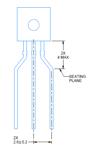

无锡中微爱芯电子有限公司 Wuxi I-CORE Electronics Co., Ltd. 版次:B3 编号:AiP431/AiP432-AX-QT-N068 表 835-11 e AiP431/AiP432 or 精度为1%的可调精密稳压器 i-c 产品说明书 说明书发行履历: 版本 发行时间 新制/修订内容 2021-06-A1 2021-06 新制 2021-11-A2 2021-11 修改AiP432的SOT23-3引脚排列图 2021-12-A3 2021-12 修改订购信息 江苏省无锡市滨湖区建筑西路 777 号无锡国家集成电路设计中心 B4 楼 http://www.i-core. cn 邮编:214072 第 1 页 共 10 页 版本:2021-12-A3 无锡中微爱芯电子有限公司 Wuxi I-CORE Electronics Co., Ltd. 版次:B3 编号:AiP431/AiP432-AX-QT-N068 表 835-11 1、概 述 AiP431/ AiP432 是三端可调节稳压器,在适用的民用级和工业级温度范围内均可满足规定的热稳 定性。可以通过两个外部电阻器将输出电压设置为介于 Vref(约为 2.5V)和 36V 之间的任意值。该器 件具有 0.2Ω 的输出阻抗典型值。有源输出电路可提供非常锐化的分流特性,从而使这些器件在许多 应用中成为稳压二极管的出色替代品,例如运放电路、可调节电源和开关电源, AiP432 具有与 AiP431 完全相同的功能和电气特性,但是具有不同的封装管脚排列,其主要特点如下: ● 高精度:1% ● 可调输出电压:Vref~36V ● 宽工作温度范围:-40℃~85℃ ● 低输出噪声 ● 0.2Ω输出阻抗 ● 灌电流能力:1mA~100mA or ● 封装形式:TO-92/SOT23-3 e ● 低温漂:最大16mV 订购信息: 编带: 封装形式 打印标识 编带盘装数 AiP431JA92.TR TO-92 AiP431 2000PCS/盘 2000PCS/盒 AiP432JA92.TR TO-92 AiP432 2000PCS/盘 2000PCS/盒 AiP431GB23.TR SOT23-3 431 3000PCS/盘 30000PCS/盒 AiP432GB23.TR SOT23-3 432 3000PCS/盘 30000PCS/盒 i-c 产品料号 编带盒装数 备注说明 塑封体尺寸: 4.6mm×4.6mm 引脚间距:2.5mm 塑封体尺寸: 4.6mm×4.6mm 引脚间距:2.5mm 塑封体尺寸: 2.9mm×1.6mm 引脚间距:0.95mm 塑封体尺寸: 2.9mm×1.6mm 引脚间距:0.95mm 注:如实物与订购信息不一致,请以实物为准。 江苏省无锡市滨湖区建筑西路 777 号无锡国家集成电路设计中心 B4 楼 http://www.i-core. cn 邮编:214072 第 2 页 共 10 页 版本:2021-12-A3 无锡中微爱芯电子有限公司 Wuxi I-CORE Electronics Co., Ltd. 版次:B3 编号:AiP431/AiP432-AX-QT-N068 表 835-11 2、功能框图及引脚说明 e 2.1、功能框图 2.2、引脚排列图 2.2.1、AiP431 Cathode or 1 2 Anode 3 Ref Cathode Ref 1 3 Anode 3 Anode 2 i-c 2.2.2、AiP432 1 Ref 2 Anode Ref 3 Cathode Cathode 1 2 2.3、引脚说明 引脚名称 阴极 基准 阳极 符号 Cathode Ref Anode 封装形式 TO-92 AiP431 1 3 2 AiP432 3 1 2 江苏省无锡市滨湖区建筑西路 777 号无锡国家集成电路设计中心 B4 楼 http://www.i-core. cn 邮编:214072 SOT23-3 AiP431 1 2 3 AiP432 2 1 3 第 3 页 共 10 页 版本:2021-12-A3 无锡中微爱芯电子有限公司 Wuxi I-CORE Electronics Co., Ltd. 版次:B3 编号:AiP431/AiP432-AX-QT-N068 表 835-11 3、电特性 3.1、极限参数 除非另有规定,Tamb=25℃ 参 数 名 称 符 号 条 件 阴极电压 阴极续流电流 基准输入电流 贮存温度 VKA IKA II(ref) Tstg — — — — 额 定 值 最小 最大 — 37 150 -100 10 -0.05 150 -65 单 位 V mA mA ℃ 3.2、推荐使用条件 符 号 VKA IKA Tamb 最小 Vref 1 -40 典型 — — — 最大 36 100 85 单 位 V mA ℃ e 参 数 名 称 阴极电压 阴极续流电流 工作环境温度 or 3.3、电气特性 3.3.1、电参数(除非另有规定,Tamb=25℃) 符 号 Vref 测试图 图1 最小 2470 典型 2495 最大 2520 单位 mV VI(dev) 图1 VKA=Vref, IKA=10mA — 6 16 mV 图2 IKA=10mA 图2 ∆VKA=10V~Vref ∆VKA=36V~10V IKA=10mA,R1=10kΩ,R2=∞ — — — -1.4 -1 2 -2.7 -2 4 II(dev) 图2 IKA=10mA,R1=10kΩ,R2=∞ — 0.4 1.2 μA Imin 图1 VKA=Vref — 0.4 1 mA Ioff 图3 VKA=36V,Vref=0 — 0.1 1 μA |ZKA| 图1 VKA=Vref,f1kHz, IKA=1mA~100mA — 0.2 0.5 Ω ∆Vref/ ∆VKA Iref 测 试 条 件 VKA=Vref,IKA=10mA — i-c 参 数 名 称 基准电压 全温度范围内 基准输入电压 偏差 基准电压调整 率 基准输入电流 全温度范围内 基准输入电流 偏差 稳压时最小阴 极电流 关断状态阴极 电流 动态阻抗 江苏省无锡市滨湖区建筑西路 777 号无锡国家集成电路设计中心 B4 楼 http://www.i-core. cn 邮编:214072 mV/V μA 第 4 页 共 10 页 版本:2021-12-A3 无锡中微爱芯电子有限公司 表 835-11 Wuxi I-CORE Electronics Co., Ltd. 版次:B3 编号:AiP431/AiP432-AX-QT-N068 4、测试线路 or e 图 1 VKA=Vref 的测试电路 i-c 图 2 VKA>Vref 的测试电路 图3 Ioff 的测试电路 江苏省无锡市滨湖区建筑西路 777 号无锡国家集成电路设计中心 B4 楼 http://www.i-core. cn 邮编:214072 第 5 页 共 10 页 版本:2021-12-A3 无锡中微爱芯电子有限公司 表 835-11 Wuxi I-CORE Electronics Co., Ltd. 版次:B3 编号:AiP431/AiP432-AX-QT-N068 e 5、特性曲线 基准电流与环境温度的关系 i-c or 基准电压与环境温度的关系 阴极续流电流与阴极电压的关系 待机阴极电流与环境温度的关系 江苏省无锡市滨湖区建筑西路 777 号无锡国家集成电路设计中心 B4 楼 http://www.i-core. cn 邮编:214072 阴极续流电流与阴极电压的关系 基准电压调整率与环境温度的关系 第 6 页 共 10 页 版本:2021-12-A3 无锡中微爱芯电子有限公司 表 835-11 Wuxi I-CORE Electronics Co., Ltd. 版次:B3 编号:AiP431/AiP432-AX-QT-N068 e 6、典型应用线路与说明 i-c or 注:A. R 应该在最小电压 V(BATT) 下向 AiP431/432 提供大于 1mA 的阴极电流。 江苏省无锡市滨湖区建筑西路 777 号无锡国家集成电路设计中心 B4 楼 http://www.i-core. cn 邮编:214072 第 7 页 共 10 页 版本:2021-12-A3 无锡中微爱芯电子有限公司 表 835-11 Wuxi I-CORE Electronics Co., Ltd. 版次:B3 编号:AiP431/AiP432-AX-QT-N068 7、封装尺寸与外形图 i-c or e 7.1、TO-92 外形图与封装尺寸 江苏省无锡市滨湖区建筑西路 777 号无锡国家集成电路设计中心 B4 楼 http://www.i-core. cn 邮编:214072 第 8 页 共 10 页 版本:2021-12-A3 无锡中微爱芯电子有限公司 表 835-11 Wuxi I-CORE Electronics Co., Ltd. 版次:B3 编号:AiP431/AiP432-AX-QT-N068 i-c or e 7.2、SOT23-3 外形图与封装尺寸 江苏省无锡市滨湖区建筑西路 777 号无锡国家集成电路设计中心 B4 楼 http://www.i-core. cn 邮编:214072 第 9 页 共 10 页 版本:2021-12-A3 无锡中微爱芯电子有限公司 Wuxi I-CORE Electronics Co., Ltd. 版次:B3 编号:AiP431/AiP432-AX-QT-N068 表 835-11 8、声明及注意事项: 8.1、产品中有毒有害物质或元素的名称及含量 有毒有害物质或元素 部件 铅 名称 汞 (Pb) (Hg) 镉 (C d) 六阶铬 多溴联 多溴联 苯 (Cr (Ⅵ 苯醚 (PBBs (PBD ) ) ) Es) 邻苯二甲 酸二丁酯 (DBP) 邻苯二 甲酸丁 苄酯 (BBP) 邻苯二甲 酸二(2- 邻苯二甲酸 乙基巳 二异丁酯 基)酯 (DIBP) (DEHP) ○ ○ ○ ○ ○ ○ ○ ○ ○ ○ ○ ○ ○ ○ ○ ○ ○ ○ ○ 芯片 ○ ○ ○ 内引线 ○ ○ ○ 装片胶 ○ ○ ○ 塑封树 说明 ○ ○ ○ ○ ○ ○ ○ ○ ○ ○ ○ ○ ○ ○ ○ ○ ○ ○ ○ ○ ○ or 脂 e ○ 引线框 ○:表示该有毒有害物质或元素的含量在 SJ/T11363-2006 标准的检出限以下。 ×:表示该有毒有害物质或元素的含量超出 SJ/T11363-2006 标准的限量要求。 8.2、注意 在使用本产品之前建议仔细阅读本资料; 本资料中的信息如有变化,恕不另行通知; i-c 本资料仅供参考,本公司不承担任何由此而引起的任何损失; 本公司也不承担任何在使用过程中引起的侵犯第三方专利或其它权利的责任。 江苏省无锡市滨湖区建筑西路 777 号无锡国家集成电路设计中心 B4 楼 http://www.i-core. cn 邮编:214072 第 10 页 共 10 页 版本:2021-12-A3
