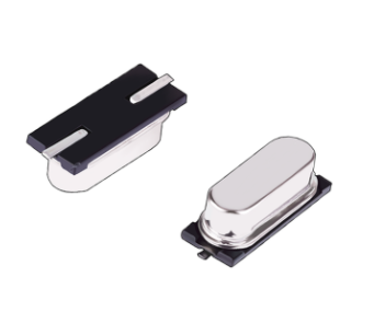

    HC-49S/SMD
    无源晶振 7.3728MHz ±20ppm 20pF 60Ω -40℃~+85℃

参数特性: - 标称频率:7.372800 MHz - 振荡模式:AT Fundamental - 封装:HC-49US-SMD - 常温频差:+20PPM at 25°C±2°C - 激励功率:100W - 负载电容:20PF - 谐振电阻:最大60欧姆 - 静电容:最大5 pF - 激励功率依赖性:最大15 steps - 温度频差:±30PPM (Reference 25°C) Over Operating Temp. Range - 寄生响应:-3dB max. - 工作温度范围:-40~85°C - 存储温度:-55~125°C - 绝缘阻抗:500 MQ at DC 100V - 年老化率:±3 ppm 1st Year
