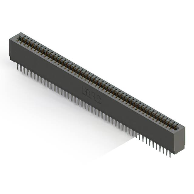

ISSUE NUMBER THIS IS A C.A.D. GENERATED DRAWING DO NOT MAKE MANUAL REVISIONS TO MASTER. Contact Information 560-P.C. Tail, Make Before Break(MBB) - Tail LG.=.190(4.83) .100" (2.54mm) Contact Spacing x .200" (5.08mm) Row Spacing ORIGINAL 1 4.860 123.44 4.700 119.38 Card Slot Accepts .054 (1.37) to .070 (1.78) Thick P.C. Board 0.350 8.89 0.550 13.97 0.100 2.54 0.420 10.67 Card Slot A A 0.300 7.62 SECTION A-A 725 Series Ultra-Mate Card Edge Connector - Press Fit Part Number: 725-092-560-201 EDAC INC TORONTO, ONTARIO CANADA YOUR CONNECTION TO QUALITY & SERVICE THESE DRAWINGS AND SPECIFICATIONS ARE THE PROPERTY OF EDAC INC.,AND SHALL NOT BE REPRODUCED,OR COPIED OR USED AS THE BASIS FOR THE MANUFACTURE OR SALE OF APPARATUS WITHOUT WRITTEN PERMISSION. ACAD REFERENCE NO. DRAWN: J.LEE 725-ENG MASTER DATE: AUG31/09 CHECKED: DATE: SCALE: SHEET 1 DRAWING NUMBER 725-ENG MASTER OF 1 ISSUE 1

1. 物料型号:725-092-560-201 2. 器件简介:725系列超优配卡边连接器 - 压装式 3. 引脚分配:接触间距为0.200英寸(5.08mm),行间距为0.100英寸(2.54mm) 4. 参数特性: - 接触长度(LG.):0.190英寸(4.83mm) - 卡片槽接受厚度:0.054英寸(1.37mm)至0.070英寸(1.78mm)的PCB板 5. 功能详解:该连接器采用压装方式固定在PCB上,支持Make Before Break(MBB)功能,即在断开前先建立连接。 6. 应用信息:适用于需要卡边连接的应用场景,如电子设备的数据传输或电源连接。 7. 封装信息:文档未提供封装的详细信息,但根据物料型号引脚分配,可以推断其封装类型可能为板对板连接。
