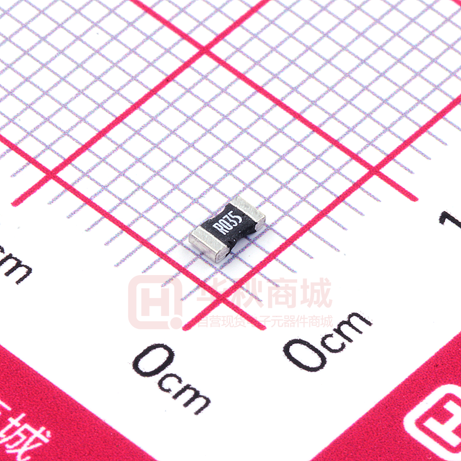

    电流采样电阻 1206 35mΩ ±1% ±50ppm/℃ 1W
LR1206-21R035F4 数据手册
RALEC 文件編號 版本日期 頁 次 LR 系列金屬板微電阻規格標準書 旺詮 IE-SP-060 2020/08/20 1 1 適用範圍: 1.1 本承認書適用於無鉛、無鹵符合RoHS條款的金屬板微電阻器。 1.2 該產品是屬於通用型系列。 2 型別名稱: LR 2512 型別 尺寸 ● ● ● ● ● ● ● ● 金屬板微電阻 - 2 1 端子數 1206 1210 2010 2512 2725 2728 4527 4527S ● ● ● ● ● ● ● ● 2:2 個端電極 R001 F 4 額定功率 電阻值 (4~6 碼) 容差 包裝數量 C=0.5W 1=1.0W A=1.5W 2=2.0W 3=3.0W B=3.5W 4=4.0W 5=5.0W EX: R001 = 1mΩ R010 = 10mΩ R100 = 100mΩ R00025 = 0.25mΩ D=± 0.5% F=± 1.0% G=± 2.0% J=± 5.0% A=500pcs 1=1,000pcs 2=2,000pcs 4=4,000pcs 3 規格表: 型別 額定功 端電極數 率 額定電流 過負荷 電流 0.5~0.9mΩ: ≦±175 1.0~15.0mΩ: ≦±75 15.1~50.0mΩ: ≦±50 0.5~0.9mΩ: ≦±175 1.0~15.0mΩ: ≦±75 15.1~50.0mΩ: ≦±50 0.5W 1206 1W 1210 1.5W 0.5~0.9mΩ: ≦±175 1.0mΩ: ≦±75 1.5W 4.0~7.0mΩ: ≦±75 2 Ir=ඥP⁄R Io=ඥ5 P⁄R 1W 2010 1.5w IE 審查 0.5~0.9 mΩ: ≦±100 1.0~1.9mΩ: ≦±75 2.0~6.9mΩ: ≦±50 7.0~100mΩ: ≦±25 0.5~0.9 mΩ: ≦±100 1.0~1.9mΩ: ≦±75 2.0~6.9mΩ: ≦±50 7.0~40mΩ: ≦±25 0.5~0.9 mΩ: ≦±100 1.0~1.9mΩ: ≦±75 2.0~6.9mΩ: ≦±50 7.0~12mΩ: ≦±25 2W 制訂 溫度係數 T.C.R. (ppm/°C) QA 核准 會簽 阻值範圍 (mΩ) F (±1%); D (±0.5%) G (±2%); J (±5%) 7.0~50.0 0.5~50.0 7.0~50.0 0.5~50.0 -- 0.5~1.0 4.0 ~7.0 使用溫度範圍 4.0 ~7.0 -55~170°C 7.0~49 0.5~100 7.0~40 0.5~40 7.0~12 0.5~12 備註 非 發 行 管 制 文 件 自 行 注 意 版 本 更 新 非經允許,禁止自行影印文件 發行管制章 DATA Center. 60 Series No. RALEC 旺詮 LR 系列金屬板微電阻規格標準書 額定功 端電極數 率 型別 額定電流 過負荷 電流 0.3mΩ: ≦±150 0.5~1.0mΩ: ≦±75 1.1~3.0mΩ: ≦±50 3.1~100mΩ ≦±25 101~300mΩ: ≦±50 0.3mΩ: ±150 0.5~1.0mΩ: ≦±75 1.1~3.0mΩ: ≦±50 3.1~100mΩ ≦±25 101~220mΩ: ≦±50 0.3mΩ: ≦±150 0.5~1.0mΩ: ≦±75 1.1~3.0mΩ: ≦±50 3.1~75mΩ: ≦±25 0.3~300 7.0~50 0.3~220 7.0~50 0.3~75.0 0.3mΩ: ≦±150 0.5~1.0mΩ: ≦±75 1.1~2.5mΩ: ≦±50 2.6~10.0mΩ: ≦±25 7.0~10.0 0.3~10.0 0.20mΩ: ≦±100 0.25~3.0mΩ: ≦±50 -- 0.20~3.0 5W 0.20 mΩ: ≦±100 0.25~0.5mΩ: ≦±50 -- 0.20~0.5 3W 4.0~200mΩ: ≦±25 4.0~19.0 4.0~200 3.5W 4.0~100mΩ: ≦±25 4.0~19.0 4.0~100 4W 4.0~ 50.0mΩ: ≦±25 4.0~19.0 4.0~50.0 2W 0.5~1.0m: ≦±75 1.1~200mΩ: ≦±50 7.0~100 0.5~200 3W 0.5~1.0mΩ: ≦±75 1.1~27mΩ: ≦±50 7.0 ~27 0.5~27 5W 0.5~1.0mΩ: ≦±75 1.1~7.5mΩ: ≦±50 7.0~7.5 0.5~7.5 5W 0.5~1.0mΩ: ≦±75 1.1~200mΩ: ≦±50 7.0 ~120 0.5~200 1.5W 2512 2W 3W 4W 2725 2728 4527S (without heat sink) 4527 Ir= Io= P= R= 備 註 阻值範圍 (mΩ) F (±1%); D (±0.5%) G (±2%); J (±5%) 7.0~50 1W 2 溫度係數 T.C.R. (ppm/°C) IE-SP-060 2020/08/20 2 文件編號 版本日期 頁 次 Ir=ඥP⁄R Io=ඥ5 P⁄R 使用溫度範圍 -55~170°C 額定電流(A) 過負載電流(A) 額定功率(W) Resistance(Ω) 非 發 行 管 制 文 件 自 行 注 意 版 本 更 新 非經允許,禁止自行影印文件 發行管制章 DATA Center. Series No. 60 RALEC 旺詮 LR 系列金屬板微電阻規格標準書 IE-SP-060 2020/08/20 3 文件編號 版本日期 頁 次 3.1 功率衰減曲線: 使用溫度範圍: - 55 ~+170 ℃ 當電阻工作在溫度超過 70℃時,額定功率必須減額,減額曲線依據下圖: 100 70 額 80 定 功 60 率 比 40 (%) 20 0 -55 0 25 50 75 100 125 150 170 環境溫度(℃) 3.2 額定電流: 對於額定功率之直流或交流(商用週率有效值rms)電流。 可用下列公式求得,但求得之值若超過規格表內之最高電流時,則以最高額定電流為其 額定電流。   備 註 I =√ P/R I =額定電流(A) P=額定功率(W) R=Resistance(Ω) 非 發 行 管 制 文 件 自 行 注 意 版 本 更 新 非經允許,禁止自行影印文件 發行管制章 DATA Center. Series No. 60 RALEC LR 系列金屬板微電阻規格標準書 旺詮 IE-SP-060 2020/08/20 4 文件編號 版本日期 頁 次 4 尺寸及構造 1206 / 2010 / 2512/ 2725 / 2728 4527/4527S L L W W T2 H H T1 型別 額定功率 T1 阻值範圍 (mΩ) 尺寸 –英吋(mm) L W 0.5~0.6 1.0~1.5 0.5 & 1.0 1206 H T1 0.039±0.010 (1.000±0.254) 0.025±0.010 (0.645±0.254) 0.029±0.010 (0.725±0.254) 0.020±0.010 (0.508±0.254) 2.0 ~ 4.0 5.0 0.126±0.010 (3.200±0.254) 0.063±0.010 (1.600±0.254) 0.022±0.010 (0.545±0.254) 0.100±0.010 (2.54±0.254) 0.039±0.010 (1.000±0.254) 0.025±0.010 (0.645±0.254) 0.035±0.010 (0.88±0.254) 0.024±0.010 (0.600±0.254) 0.020±0.010 (0.508±0.254) 0.029±0.010 (0.725±0.254) 0.020±0.010 (0.508±0.254) 0.024±0.010 (0.60±0.254) 0.057±0.010 (1.440±0.254) 0.051±0.010 (1.295±0.254) 6.0 ~50.0 1.5 1210 1.5 0.5~0.6 1.0 4~7 0.126±0.010 (3.20±0.254) 0.5 ~ 0.9 2010 1.0 & 1.5 & 2.0 1.0 ~ 3.0 3.1 ~ 4.0 0.031±0.010 (0.787±0.254) 0.200±0.010 (5.080±0.254) 0.100±0.010 (2.540±0.254) 4.1 ~100.0 0.3 0.025±0.010 (0.645±0.254) 0.031±0.010 (0.787±0.254) 0.040±0.010 (1.000±0.254) 0.079±0.010 (2.02±0.254) 0.079±0.010 (2.02±0.254) 0.054±0.010 (1.374±0.254) 0.074±0.010 (1.880±0.254) 0.066±0.010 (1.676±0.254) 0.044±0.010 (1.118±0.254) 0.034±0.010 (0.868±0.254) 0.034±0.010 (0.868±0.254) 0.079±0.010 (2.02±0.254) 0.079±0.010 (2.02±0.254) 0.054±0.010 (1.374±0.254) 0.074±0.010 (1.880±0.254) 0.066±0.010 (1.676±0.254) 0.044±0.010 (1.118±0.254) 0.5 ~ 0.7 0.75 2512 1.0 0.8~3.0 3.1 ~ 4.0 0.031±0.010 (0.787±0.254) 0.246±0.010 (6.248±0.254) 0.126±0.010 (3.202±0.254) 4.1 ~78.0 0.025±0.010 (0.645±0.254) 78.1 ~ 200.0 0.0236±0.010 (0.600±0.254) 0.040±0.010 (1.000±0.254) 201.0-300.0 0.3 0.5 ~ 0.7 2512 1.5 0.75 0.8~3.0 0.246±0.010 (6.248±0.254) 0.126±0.010 (3.202±0.254) 0.031±0.010 (0.787±0.254) 3.1 ~ 4.0 4.1 ~78.0 備 註 非 發 行 管 制 文 件 自 行 注 意 版 本 更 新 非經允許,禁止自行影印文件 0.025±0.010 (0.645±0.254) 發行管制章 DATA Center. Series No. 60 RALEC 旺詮 型別 LR 系列金屬板微電阻規格標準書 額定功率 阻值範圍 (mΩ) IE-SP-060 2020/08/20 5 文件編號 版本日期 頁 次 尺寸 –英吋(mm) L W H T1 0.034±0.010 (0.868±0.254) 0.034±0.010 (0.868±0.254) 0.079±0.010 (2.02±0.254) 0.079±0.010 (2.02±0.254) 0.054±0.010 (1.374±0.254) 0.074±0.010 (1.880±0.254) 0.066±0.010 (1.676±0.254) 0.044±0.010 (1.118±0.254) 0.079±0.010 (2.02±0.254) 0.079±0.010 (2.02±0.254) 0.074±0.010 (1.880±0.254) 0.054±0.010 (1.374±0.254) 0.044±0.010 (1.118±0.254) 0.074±0.010 (1.880±0.254) 0.066±0.010 (1.676±0.254) 0.044±0.010 (1.118±0.254) 0.085±0.010 (2.159±0.254) 0.075±0.010 (1.90±0.254) 0.051±0.010 (1.30±0.254) 0.085±0.010 (2.159±0.254) 0.071±0.010 (1.803±0.254) 0.059±0.010 (1.504±0.254) 78.1 ~ 200.0 1.5 0.040±0.010 (1.000±0.254) 0.040±0.010 (1.000±0.254) 201.0-220.0 0.3 0.5~0.7 2512 2.0 0.75 0.246±0.010 (6.248±0.254) 0.126±0.010 (3.202±0.254) 0.8~3.0 0.031±0.010 (0.787±0.254) 3.1 ~ 4.0 0.025±0.010 (0.645±0.254) 0.040±0.010 (1.000±0.254) 4.1 ~75.0 0.3 0.5 0.6~0.7 2512 3.0 0.75 0.8 ~ 2.9 0.246±0.010 (6.248±0.254) 0.126±0.010 (3.202±0.254) 0.031±0.010 (0.787±0.254) 3.0~3.5 3.6 ~ 4.0 0.025±0.010 (0.645±0.254) 4.1~10.0 0.20 ~ 0.30 0.35 0.4~0.45 0.039±0.010 (0.991±0.254) 0.5 0.60 2725 4.0 & 5.0 0.75 0.268±0.010 (6.807±0.254) 0.254±0.010 (6.452±0.254) 0.043±0.010 (1.092±0.254) 0.039±0.010 (0.991±0.254) 1.0 1.5 0.085±0.010 (2.159±0.254) 0.071±0.010 (1.803±0.254) 0.065±0.010 (1.651±0.254) 0.051±0.010 (1.30±0.254) 0.045±0.010 (1.143±0.254) 0.045±0.010 (1.143±0.254) 0.045±0.010 (1.143±0.254) 2.0 0.035±0.010 (0.889±0.254) 2.25~2.5 3.0 2728 備 註 3.0 4.0~200.0 3.5 4.0~100.0 4.0 4.0~50.0 0.264±0.010 (6.706±0.254) 0.264±0.010 (6.706±0.254) 0.264±0.010 (6.706±0.254) 非 發 行 管 制 文 件 自 行 注 意 版 本 更 新 非經允許,禁止自行影印文件 0.283±0.010 (7.188±0.254) 0.283±0.010 (7.188±0.254) 0.283±0.010 (7.188±0.254) 0.039±0.010 (0.991±0.254) 0.039±0.010 (0.991±0.254) 0.039±0.010 (0.991±0.254) 發行管制章 DATA Center. Series No. 60 RALEC LR 系列金屬板微電阻規格標準書 旺詮 型別 額定功率 阻值範圍 (mΩ) 尺寸 –英吋(mm) L W H 0.6 ~ 3.0 4.0 ~ 5.0 0.071±0.010 (1.815±0.254) 0.136±0.010 (3.465±0.254) 0.5 3.0 0.6 ~ 3.0 4.0 ~ 5.0 0.450±0.010 (11.430±0.254) 0.270±0.010 (6.850±0.254) 0.055±0.010 (1.400±0.254) 0.5 0.6 ~ 3.0 4.0 ~ 5.0 0.5 5.0 0.6 ~ 3.0 4.0 ~ 5.0 0.038±0.010 (0.965±0.254) 0.127±0.010 (3.215±0.254) 5.1 ~ 7.5 4527 0.127±0.010 (3.215±0.254) 0.071±0.010 (1.815±0.254) 0.136±0.010 (3.465±0.254) 5.1 ~ 27 5.0 T2 0.127±0.010 (3.215±0.254) 5.1 ~ 200 4527S (without heat sink) T1 0.136±0.010 (3.465±0.254) 0.5 2.0 IE-SP-060 2020/08/20 6 文件編號 版本日期 頁 次 0.450±0.010 (11.430±0.254) 0.270±0.010 (6.850±0.254) 0.059±0.010 (1.500±0.254) 5.1 ~ 200 0.071±0.010 (1.815±0.254) 0.136±0.010 (3.465±0.254) 0.127±0.010 (3.215±0.254) 0.127±0.010 (3.215±0.254) 0.071±0.010 (1.815±0.254) 0.038±0.010 (0.965±0.254) 4.1 合金板材料: 型別 1206 1210 2010 2512 Watts 0.5 1.0 1.5 1.5 1.0 1.5 2.0 1.0 1.5 2.0 3.0 2725 2728 4527 備 註 4.0 5.0 3.0 3.5 4.0 2.0 3.0 5.0 材料 阻值 錳銅合金 ≦4.0mΩ 鐵鉻鋁合金 >4.0mΩ 鐵鉻鋁合金 錳銅合金 >4.0mΩ ≦4.0mΩ 鐵鉻鋁合金 >4.0mΩ 錳銅合金 <3.5mΩ 鐵鉻鋁合金 ≧3.5mΩ 錳銅合金 鐵鉻鋁合金 錳銅合金 鐵鉻鋁合金 ≦2.5mΩ ≧3.0mΩ ≦0.5mΩ >0.5mΩ 鐵鉻鋁合金 All 錳銅合金 ≦3.0mΩ 鐵鉻鋁合金 ≧4.0mΩ 非 發 行 管 制 文 件 自 行 注 意 版 本 更 新 非經允許,禁止自行影印文件 發行管制章 DATA Center. Series No. 60 RALEC 旺詮 LR 系列金屬板微電阻規格標準書 IE-SP-060 2020/08/20 7 文件編號 版本日期 頁 次 5 信賴性試驗項目: 5.1 電氣性能試驗(Electrical Performance Test) Test Item 項目 Conditions of Test 條件 (R2-R1) R1 (T2-T1) ● TCR (ppm/℃) = --------------------- X 106 Temperature Coefficient of Resistance 溫度係數 Short Time Overload 短時間過負荷 Insulation Resistance 絕緣電阻試驗 Dielectric Withstanding Voltage 絕緣耐電壓 備 註 ● 室溫下量測之阻值(Ω) ● R2: 150 °C 下量測之阻值(Ω) ● T1:室溫之溫度(℃) ● T2: 150 °C ● 依據 JIS C 5201-1 4.8 施加過負荷5秒,靜置30分鐘以上再量測阻值變化率。 (過負荷條件下表) 型別 額定功率 額定功率倍數 0.5 1206 1.0 1.5 5倍 1210 1.5 1.0 2010 1.5 2.0 1.0 1.5 5倍 2512 2.0 3.0 4.0 5倍 2725 5.0 5倍 3.0 2728 3.5 4.0 5倍 2.0 4527S 3.0 5.0 4527 5.0 Refer to JIS C 5201-1 4.13 將金屬板微電阻置於治具上,在正負極施加 100VDC 一 分鐘後,測量電極與保護層及電極與基板(底材)間之絕緣 電阻值 依據 JIS-C5201-1 4.6 將金屬板微電阻置於治具上,在正、負極施加 500VAC。 限制突波電流:50mA(max.) 依據 JIS-C5201-1 4.7 非 發 行 管 制 文 件 自 行 注 意 版 本 更 新 非經允許,禁止自行影印文件 Test Limits 規格 參考 3.規格表 ≦±0.5% ≦±2.0% ( 4527 & 4527S series) ≧109Ω 無短路或燒毀現象。 發行管制章 DATA Center. Series No. 60 RALEC 旺詮 LR 系列金屬板微電阻規格標準書 IE-SP-060 2020/08/20 8 文件編號 版本日期 頁 次 5.2 機械性能試驗(Mechanical /Constructional Performance Test) Test Item 項目 Resistance to Solder Heat 抗焊錫熱 Solderability 焊錫性 Core Body Strength 本體強度 Conditions of Test 條件 將金屬板微電阻浸漬於260±5℃之錫爐中10 ±1秒,取出靜 置60分鐘以上,再量測阻值變化率。 依據 JIS-C5201-1 4.18 將金屬板微電阻浸漬於 245±5℃之爐中 3 ±1 秒後取出置 於顯微鏡下觀察焊錫面積。 使用R0.5的測試探針在本體中央向下施加5N的負載持續 10 sec.。 依據 JIS-C5201-1 4.15 前處理: 將晶片電阻放置於PCT試驗機內,在溫度105℃、濕度 100%及氣壓1.22×105 pa的飽和條件下進行4小時的老化 測試,取出後靜置於室溫下2小時。 Test Limits 規格 ≦±0.5% 外觀無損傷 導體吃錫面積應大於 95%。 ≦±0.5% 外觀無損傷 試驗項目一: (1)≦±0.5% (2)外觀無損傷、無側導脫落。 試驗項目二: ◎試驗項目一(固著性測試): (1)≦±0.5% 將晶片電阻焊於固著性測試板中,置於端電極測試機 (2).外觀無損傷、無側導脫落及本體斷 上,以半徑R0.5之測試探針朝施力方向施加力量,並保 裂發生。 持10 sec,於負荷下量測阻值變化率。 力量:17.7N 依據JIS-C5201-1 4.32 Joint Strength of Solder 焊錫粘合強度 ◎試驗項目二(彎折性測試): 將晶片電阻焊於彎折性測試板中,置於彎折測試機上, 在測試板中央施力下壓,於負荷下量測阻值變化率。 下壓深度(D):2mm 依據JIS-C5201-1 4.33 備 註 非 發 行 管 制 文 件 自 行 注 意 版 本 更 新 非經允許,禁止自行影印文件 發行管制章 DATA Center. Series No. 60 RALEC 旺詮 LR 系列金屬板微電阻規格標準書 Test Item 項目 Resistance to solvent 耐溶劑性試驗 Vibration 耐振性試驗 Conditions of Test 條件 將金屬板微電阻浸漬於20~25℃異丙醇溶劑中60±5秒後, 取出靜置48小時以上,再量測阻值變化率。 依據 JIS-C5201-1 4.29 震動頻率:10 Hz ~ 55 Hz ~ 10 Hz/分 振幅:1.5 mm 測試時間:12小時 (X.Y.Z 3個方向各4小時) 依據 JIS-C5201-1 4.22 IE-SP-060 2020/08/20 9 文件編號 版本日期 頁 次 Test Limits 規格 ≦±0.5% 外觀無損傷 ≦±0.5% 外觀無損傷 5.3 環境試驗Environmental Performance: Test Item 項目 Conditions of Test Test Limits 條件 規格 ≦ ±0.5% 將金屬板微電阻放置-55±2℃恆溫箱中1000小時,取出後 Low Temperature Exposure 靜置60分鐘以上後再量測阻值變化率。 外觀無損傷 (Storage) 低溫放置 依據 JIS-C5201-1 4.23.4 High Temperature 將金屬板微電阻置於170±5℃之烤箱中1000小時,取出靜 ≦±1.0% Exposure 置1小時以上再量測阻值變化率。 外觀無損傷 (Storage) 依據 JIS-C5201-1 4.23.2 高溫放置 將金屬板微電阻置入冷熱循環機中,溫度為-55℃~+150 ≦±0.5% ℃,共計循環 1000 次後取出,靜置 60 分鐘.以上再量測阻 外觀無損傷 Temperature 值變化率。 Cycling (Rapid 測試條件 Temperature 最低溫度 -55 +0/-10℃ Change) 最高溫度 150 +10/-0℃ 溫度循環 溫度保留時間 30min maximum 依據 JESD22-A104 Moisture 將金屬板微電阻置於恆溫恆濕循環機中,並依步驟1至步驟 ≦±0.5% Resistance 7(參考圖一) 施加10個濕熱循環,取出靜置24小時以上再 外觀無損傷 (Climatic 量測阻值變化率。 Sequence) 依據 MIL-STD 202 Method 106 耐濕試驗 將金屬板微電阻置於85℃±5℃/ 85 ±5%RH之恆濕恆溫循 ≦±0.5% Bias Humidity 環機中施加額定電流,90分鐘ON,30分鐘OFF,共1,000 外觀無損傷 高溫高濕 小時取出靜置60分鐘以上再量測阻值變化率。 依據 JIS-C5201-1 4.24 備 註 非 發 行 管 制 文 件 自 行 注 意 版 本 更 新 非經允許,禁止自行影印文件 發行管制章 DATA Center. Series No. 60 RALEC 旺詮 LR 系列金屬板微電阻規格標準書 Test Item 項目 Whisker 試驗 IE-SP-060 2020/08/20 10 文件編號 版本日期 頁 次 Conditions of Test Test Limits 條件 規格 Whisker長度在50μm之內。 ◎測試項目(冷熱衝擊測試): 將晶片電阻置放於冷熱衝擊試驗箱內,並依下列條件做測 試,試驗後置於室溫下2小時。 測試條件 最低儲存溫度 -55+0/-10℃ 最高儲存溫度 85+10/-0℃ 溫度保留時間 10分 溫度循環次數 1,500 ◎檢查:將放大鏡的倍數調至40或大於40的倍數下做視察 和測試,如果此方法難做出判斷,我們可以改用掃描電子 顯微鏡(SEM),且將倍數調至1000或大於1000倍數下做視 察和測試。 依據JESD- Standard NO.22A121 class2. 5.4 負荷壽命試驗(Operational Life Endurance:) Test Item 項目 Load Life 負荷壽命 備 註 Conditions of Test Test Limits 條件 規格 將金屬板微電阻置於70±2℃之烤箱中施加額定電流,90分 ≦±1.0% 鐘ON,30分鐘OFF,共1,000小時取出靜置60分鐘以上再 ≦±2.0% (4527 & 4527S series) 外觀無損傷 量測阻值變化率。 依據 JIS-C5201-1 4.25 非 發 行 管 制 文 件 自 行 注 意 版 本 更 新 非經允許,禁止自行影印文件 發行管制章 DATA Center. Series No. 60 RALEC 旺詮 LR 系列金屬板微電阻規格標準書 IE-SP-060 2020/08/20 11 文件編號 版本日期 頁 次 6 字碼表示法: 6.1 產品阻值是以兩種方式表示: a. 以“R”字指示 Ω 的小數點位置 ● 例如 5mΩ 產品字碼是 R005 ● 例如 25mΩ 產品字碼是 R025 ● 例如 100mΩ 產品字碼是 R100 b. 以“m”字指示 mΩ 的小數點位置 ● 例如 5.5mΩ 產品字碼是 5m50 ● 例如 25.5mΩ 產品字碼是 25m5 6.2 1206 Series :(4字碼) 6.2.1 1.0mΩ以上: R010 Ex. Resistance 10mΩ (for all LR1206 products) 6.2.2 0.5~0.6 mΩ:(方塊記號) 確定正背面。 6.3 1210 Series :(4字碼) R007 Ex. Resistance 7mΩ 6.4 2010 Series: (4字碼) 0m50 Ex. Resistance 0.5mΩ (when resistance below than 1mΩ) R002 Ex. Resistance 2mΩ (when resistance below or equal than 3mΩ) R005 備 註 Ex. Resistance 5mΩ (when resistance greater than 3mΩ) 非 發 行 管 制 文 件 自 行 注 意 版 本 更 新 非經允許,禁止自行影印文件 發行管制章 DATA Center. Series No. 60 RALEC 旺詮 LR 系列金屬板微電阻規格標準書 IE-SP-060 2020/08/20 12 文件編號 版本日期 頁 次 6.5 2512 Series: (3字碼/4字碼) 6.5.1 ≦4.0mΩ (3字碼) m50 Ex. Resistance 0.5mΩ 4m0 Ex. Resistance 4mΩ 6.5.2 >4.0mΩ (4字碼) 備 註 R200 Ex. Resistance 200mΩ R005 Ex. Resistance 5mΩ 5m25 Ex. Resistance 5.25mΩ 25m5 Ex. Resistance 25.5mΩ 非 發 行 管 制 文 件 自 行 注 意 版 本 更 新 非經允許,禁止自行影印文件 發行管制章 DATA Center. Series No. 60 RALEC 旺詮 LR 系列金屬板微電阻規格標準書 IE-SP-060 2020/08/20 13 文件編號 版本日期 頁 次 6.6 2725 Series: (4字碼) 0m25 Ex. Resistance 0.25mΩ (or 0.25mΩ only) 2m50 Ex. Resistance 2.5mΩ (for 1.5mΩ and 2.5mΩ only) R003 Ex. Resistance 3mΩ (for 1m、2m and 3mΩ only) 6.7 2728 Series: (4字碼) R005 Ex. Resistance 5mΩ (for all LR2728 products) 6.8 4527 Series: (4字碼) R002 Ex: Resistance 2mΩ. 0m50 Ex: Resistance 0.5mΩ. 6.9 4527S Series: (4字碼) 備 註 R002 Ex: Resistance 2mΩ. 0m50 Ex: Resistance 0.5mΩ. 非 發 行 管 制 文 件 自 行 注 意 版 本 更 新 非經允許,禁止自行影印文件 發行管制章 DATA Center. Series No. 60 RALEC 旺詮 6.10 LR 系列金屬板微電阻規格標準書 文件編號 版本日期 頁 次 IE-SP-060 2020/08/20 14 7 9 標準字碼外觀一覽表: Marking R Type m 1 2 3 4 5 6 8 0 1206 1210 2010 2512 2725 2728 4527 4527S 7 鍍層厚度: 7.1 Ni>=2um 7.2 Sn(Tin)>=3um 7.3 Sn(Tin):霧Sn 8 量測點 : 阻值測試包裝標準量測位置: 背面電極 型別 A B LR1206 2.95±0.25 1.00±0.25 LR1210 2.70±0.10 1.30±0.10 LR2010 4.35±0.25 1.60±0.25 LR2512 5.25±0.25 2.25±0.25 LR2725 5.10±0.05 5.10±0.05 LR2728 5.60±0.05 5.60±0.05 LR4527 4.50±0.05 9.00±0.05 單位:mm 備 註 非 發 行 管 制 文 件 自 行 注 意 版 本 更 新 非經允許,禁止自行影印文件 發行管制章 DATA Center. Series No. 60 RALEC 旺詮 IE-SP-060 2020/08/20 15 文件編號 版本日期 頁 次 LR 系列金屬板微電阻規格標準書 9 包裝規格: 9.1 承載帶尺寸: 單位: mm DIM Item 1206 (0.5~0.6mΩ) 1206 (≥1.0mΩ) 1210 2010 2512 (0.3mΩ) 2512 2725 2728 4527 4527S A B W E F T1 T2 P P0 10*P0 P1 3.50±0.10 1.90±0.10 8.0±0.15 1.75±0.10 3.5±0.10 1.27±0.10 0.23±0.10 4.0±0.10 4.0±0.10 40.0±0.20 2.0±0.10 3.48±0.10 1.83±0.10 8.0±0.15 1.75±0.10 3.5±0.10 1.10±0.10 0.20±0.05 4.0±0.10 4.0±0.10 40.0±0.20 2.0±0.10 3.5±0.1 3.0±0.1 8.0±0.2 1.75±0.1 3.5±0.1 1.10±0.1 0.22±0.05 4.0±0.1 4.0±0.1 40.0±0.2 2.0±0.1 5.45±0.10 2.90±0.10 12.0±0.15 1.75±0.10 5.5±0.10 1.33±0.10 0.23±0.05 4.0±0.10 4.0±0.10 40.0±0.20 2.0±0.10 6.74±0.10 3.50±0.10 12.0±0.15 1.75±0.10 5.5±0.10 1.60±0.10 0.24±0.05 8.0±0.10 4.0±0.10 40.0±0.20 2.0±0.10 6.75±0.10 3.50±0.10 12.0±0.15 1.75±0.10 5.5±0.10 1.30±0.10 0.20±0.05 4.0±0.10 4.0±0.10 40.0±0.20 2.0±0.10 7.15±0.10 6.75±0.10 12.0±0.15 1.75±0.10 5.5±0.10 1.95±0.10 0.25±0.05 8.0±0.10 4.0±0.10 40.0±0.20 2.0±0.10 7.15±0.10 7.70±0.10 12.0±0.15 1.75±0.10 5.5±0.10 1.45±0.10 0.25±0.05 12.0±0.10 4.0±0.10 40.0±0.20 2.0±0.10 11.80±0.10 7.20±0.10 24.0±0.15 1.75±0.10 11.5±0.10 2.00±0.10 0.30±0.10 12.0±0.10 4.0±0.10 40.0±0.20 2.0±0.10 11.80±0.10 7.20±0.10 24.0±0.15 1.75±0.10 11.5±0.10 2.00±0.10 0.30±0.10 12.0±0.10 4.0±0.10 40.0±0.20 2.0±0.10 9.2 包裝型式(Packaging Model): Type Tape width 1206(0.5~0.6mΩ) 1206(≥1.0mΩ) 1210 2010 2512(0.3mΩ) 2512 2725 2728 4527 4527S 備 註 8mm 8mm 12mm 24mm Max. Packaging Quantity (pcs/reel) Embossed Plastic Type 4mm pitch 8mm pitch 12mm pitch 2,000pcs --4,000pcs 4,000pcs --2,000pcs/4,000pcs ---1,000pcs -4,000pcs ---1,000pcs ---1,000pcs -- 非 發 行 管 制 文 件 自 行 注 意 版 本 更 新 非經允許,禁止自行影印文件 -- 500pcs 發行管制章 DATA Center. Series No. 60 RALEC 旺詮 IE-SP-060 2020/08/20 16 文件編號 版本日期 頁 次 LR 系列金屬板微電阻規格標準書 9.3 塑膠圓盤尺寸(Reel Dimensions): W Reel Type / Tape 7” reel for 8 mm tape 9.0 ± 0.5 7” reel for 12 mm tape 13.8 ± 0.5 7” reel for 24 mm tape 25.0 ± 1.0 M 178 ± 2.0 A 2.0 ± 0.5 單位: mm D B C 13.5 ± 0.5 21.0 ± 0.5 13.2 ± 0.5 17.7 ± 0.5 60.0 ± 1.0 80.0 ± 1.0 60.0 ± 1.0 9.4 標籤表示(Label): R 1 5 0 1 A 0 0 註 非 發 行 管 制 文 件 自 行 注 意 版 本 更 新 非經允許,禁止自行影印文件 2 Running Number Week Year(2015) RALEC 備 0 發行管制章 DATA Center. Series No. 60 RALEC LR 系列金屬板微電阻規格標準書 旺詮 IE-SP-060 2020/08/20 17 文件編號 版本日期 頁 次 9.5 內盒尺寸 Reel Number Reel Number Reel Number D Dimension (for 8 mm tape) ( for 12 mm tape) ( for 24 mm tape) (mm) 1 2 3 4 12 24 36 48 60 72 84 96 108 120 180 180 1 2 3 4 - D 1 2 3 4 5 6 7 8 9 10 9.6 外箱尺寸 10R內盒個數 長(mm) 寬(mm) 厚(mm) 2 272 205 210   RA 4 375 280 210 8 544 380 210 LE C 9.7 外銷中國大陸外箱尺寸: 10R內盒個數 長(mm) 寬(mm) 厚(mm) 2 272 205 210   RA 備 註 4 375 280 210 8 544 380 210 非 發 行 管 制 文 件 自 行 注 意 版 本 更 新 非經允許,禁止自行影印文件 LE C 發行管制章 DATA Center. Series No. 60 RALEC 旺詮 LR 系列金屬板微電阻規格標準書 IE-SP-060 2020/08/20 18 文件編號 版本日期 頁 次 10 技術資料(此為建議值,請客戶使用時依實際應用作調整) 10.1 建議焊錫條件: 10.1.1 表面黏著的零組件將在溫度245 °C/3秒下測試其焊錫性。 10.1.2 以下為典型的焊接例子可提供可靠的焊接且不會造成任何損傷。 Time (Sec) 建議 IR Reflow Soldering Profile 符合 J-STD-020D 建議 double-wave Soldering Profile 實線:典型值 虛線:界限值 10.1.3 烙鐵:溫度350℃±10℃,停留時間應小於3秒。 備 註 非 發 行 管 制 文 件 自 行 注 意 版 本 更 新 非經允許,禁止自行影印文件 發行管制章 DATA Center. Series No. 60 RALEC 旺詮 LR 系列金屬板微電阻規格標準書 IE-SP-060 2020/08/20 19 文件編號 版本日期 頁 次 10.2 建議 Land Pattern: 當元件被焊接時,焊接後的電阻值根據焊接區域的大小和焊接量的不同而稍有變化。 設計電路時,有必要考慮其電阻值降低或增加的影響 Type Maximum Power Rating (Watts) 1206 0.5 & 1.0 & 1.5 1210 1.5 2010 1.0 & 1.5 & 2.0 1.0 1.5 2512 2.0 3.0 2725 2728 4.0 & 5.0 3.0 3.5 4.0 2.0 4527S 3.0 5.0 4527 備 註 5.0 Resistance Range (mΩ) 0.5~ 0.6 1.0 ~ 50.0 4.0~7.0 0.5 ~ 3.0 3.1 ~ 100.0 0.3 ~ 0.7 0.8~ 4.0. 0.75 4.1 ~ 300.0 0.3 ~ 0.7 0.8~ 4.0. 0.75 4.1 ~ 220.0 0.3 ~ 0.7 0.8 ~ 4.0 0.75 4.1 ~ 75.0 0.3 ~ 0.5 0.6 ~ 2.9 4.1 ~ 10.0 3.0 ~ 4.0 0.20 ~ 3.0 4.0 ~ 200.0 4.0 ~ 100.0 4.0 ~ 50.0 0.5 ~ 5.0 5.1 ~ 200.0 0.5 ~ 5.0 5.1 ~ 27.0 0.5 ~ 5.0 5.1 ~ 7.5 0.5 ~ 5.0 5.1 ~ 200.0 非 發 行 管 制 文 件 自 行 注 意 版 本 更 新 非經允許,禁止自行影印文件 a 1.65 1.60 1.25 2.89 2.29 Dimensions - in millimeters b i 0.90 1.00 1.70 1.22 2.41 2.18 2.92 2.92 3.05 1.27 2.19 2.11 3.00 3.18 3.05 1.27 2.19 2.11 3.00 3.18 3.68 3.05 1.27 2.19 2.11 3.05 3.00 3.18 1.27 2.19 3.00 2.79 3.18 2.75 2.75 2.75 5.80 4.15 5.80 4.15 5.80 4.15 5.80 4.15 1.80 1.32 3.51 3.51 3.51 3.51 6.81 3.51 6.81 3.51 6.81 3.51 6.81 6.86 7.82 7.82 7.82 8.74 8.74 發行管制章 DATA Center. Series No. 60 RALEC LR 系列金屬板微電阻規格標準書 旺詮 IE-SP-060 2020/08/20 20 文件編號 版本日期 頁 次 10.3 點膠方式建議 10.3.1 因製程關係,本公司產品結構會有兩側偏薄現象(如下圖示) 10.3.2 建議Wave Solder 製程客戶注意點膠之間距,如兩個紅膠間距過大,容易造成紅膠未黏 住電阻本體,產生掉件(如圖一)問題,建議客戶點膠的間距適度縮小(如圖二),或點於本 體中央(如圖三)。     圖一   圖二 圖三 10.4 產品焊錫保證面 TOP SIDE BOTTOM 吃錫面積大於95% 備 註 非 發 行 管 制 文 件 自 行 注 意 版 本 更 新 非經允許,禁止自行影印文件 發行管制章 DATA Center. Series No. 60 RALEC 旺詮 LR 系列金屬板微電阻規格標準書 IE-SP-060 2020/08/20 21 文件編號 版本日期 頁 次 10.5 外觀 針對金屬合金的高阻值產品需要更多的沖壓,高阻值(>100mΩ)與低阻值產品(≦100m Ω)的外觀會有所不同,主要區別如下: 合格保護層的圖示 a. 沖壓痕跡是允許的,但是原材料(基板)不能外露 b. 肉眼在 30 公分下觀察產品時,保護層上沒有發現 裂痕。 不合格保護層的圖示 a. 備 註 c. 在保護層和電極頭的連接處允許凹痕 d. 在保護層和電極頭的連接處允許出現凸起外觀 (凸起程度不得超過電極頭的高度) 非 發 行 管 制 文 件 自 行 注 意 版 本 更 新 非經允許,禁止自行影印文件 物質本身不應有任何裂縫的暴露 發行管制章 DATA Center. Series No. 60 RALEC 旺詮 LR 系列金屬板微電阻規格標準書 IE-SP-060 2020/08/20 22 文件編號 版本日期 頁 次 10.6 鐵鉻鋁合金板材之產品特性 因含磁性材質特性,在高頻線路下工作有產生電感抗致阻值飄移而影響客戶使用功能之可能, 有相關應用時請特別注意,或洽原廠討論 10.7 使用環境注意事項: 此規格產品為一般電子用途,RALEC將不為任何使用在特殊環境下,使用此規格產品 導致之損害、費用或損失負責,如有其他應用需與RALEC進行確認是否適用。 若客戶端有意於特殊環境或狀態下使用本公司產品(包括但不限於如下所示),則需針對下列 或其他運用環境各別承認產品特性及信賴性。 (a) 運用於高溫高濕之環境。 (b) 於接觸海風或運用於其他腐蝕性氣體之環境:Cl2、H2S、NH3、SO2及NO2。 (c) 於非驗證過液體中使用,包括水、油、化學品及有機溶劑。 (d) 使用非驗證過之樹脂或其他塗層材料來封合或塗層本公司產品。 (e) 於焊錫後之清洗,需使用水溶性清潔劑清洗殘留於產品助焊劑,縱然使用免洗助焊劑仍 建議清洗。 10.8 暫態過載注意事項: 本產品可能對於暫態過載而導致產品之功能喪失,請注意您的製造過程和保存,避免發生高 於產品規格之暫態電流施加在產品上。 10.9 作業及處理注意事項: (a) 作業時需確保電阻邊緣及保護層免於機械應力破壞。 (b) 印刷電路板(PCB)分開或固定在支撐體上時應小心操作,因為印刷電路板(PCB)安 裝的彎曲會對電阻器造成機械應力。 (c) 電阻需於規格中額定功率範圍內使用,尤其當功率超出額定值時,將會負載在電阻上, (d) 有可能因溫度上升造成機器損害。 (e) 若電阻將可能接受大量負載(脈衝波)衝擊時,必須於使用前設置作業環境。 (f) 使用該產品時請在貴司實裝狀態下評估及確認,充分考慮故障安全設計,確保系統上的 安全性。 備 註 非 發 行 管 制 文 件 自 行 注 意 版 本 更 新 非經允許,禁止自行影印文件 發行管制章 DATA Center. Series No. 60 RALEC 旺詮 LR 系列金屬板微電阻規格標準書 IE-SP-060 2020/08/20 23 文件編號 版本日期 頁 次 11 儲存及搬運條件: 11.1 在儲存環境25±5℃、60±15%之條件下可儲存二年。。 11.2 存儲時請避開如下惡劣環境,以免影響產品性能及焊錫連接性:海風、Cl2、H2S、 NH3、SO2及NO2等腐蝕性氣體的場所,陽光直射、結露場所。 11.3 產品搬運、存儲時請保證箱體的正確朝向,嚴禁摔落、擠壓箱體,否則可能造成產品 電極或本體受損。 12 附件 12.1 文件修訂記錄表 備 註 (QA-QR-027) 非 發 行 管 制 文 件 自 行 注 意 版 本 更 新 非經允許,禁止自行影印文件 發行管制章 DATA Center. Series No. 60 RALEC 旺詮 LR 系列金屬板微電阻規格標準書 IE-SP-060 2020/08/20 24 文件編號 版本日期 頁 次 法律免責聲明 RALEC 及其經銷商與代理商(以下統稱”RALEC”)不因任何產品相關資訊(包括但不限於產品規 格、資料、圖片和圖表)中包含的任何錯誤、不正確或不完整,而承擔任何責任。RALEC 可能 隨時對產品相關資訊進行更改、修訂或改善,恕不另行通知。 RALEC 對於其產品使用於特殊目的之適用性或其任何產品的持續生產不為任何承諾、保證及/ 或擔保。在法律准許的最大程度内,RALEC 不承擔任何下述之責任:(i)因應用或使用任何 RALEC 產品而產生之任何及所有責任,(ii)任何及所有責任,包括但不限於因 RALEC 產品所造成或與 RALEC 產品相關的利潤損失或是直接損害、間接損害、特別損害、懲罰性損害、衍生性損害或 附帶性損害,及(iii)任何及所有默示保證,包括產品適用於特殊用途、非侵權、及適銷性。 RALEC 將此產品定義為一般電子用途,不適用於任何車用電子、醫療救生或維生設備,亦不適 用於當 RALEC 產品故障時,可能造成人員傷亡之任何應用上。 RALEC 所提供的任何及所有 的關於產品應用上的技術建議,均為無償提供,RALEC 對於採用該等技術建議及可獲取的結果, 不承擔任何義務及責任,採用該等建議之所有風險,概由買方承擔。買方將 RALEC 產品使用於 與其他材料或原料結合、或實施於其任何製程中之組合,所產生的所有風險及責任,概由買方 承擔,不論 RALEC 對於產品的使用給予任何口頭或書面的技術説明、建議或其他。 此處所提供之資訊僅為說明產品規格,產品未變更時,RALEC 保有修改此內容不另行通知之所 有權利,任何產品變更將會以 ECN 公布。 備 註 非 發 行 管 制 文 件 自 行 注 意 版 本 更 新 非經允許,禁止自行影印文件 發行管制章 DATA Center. Series No. 60
