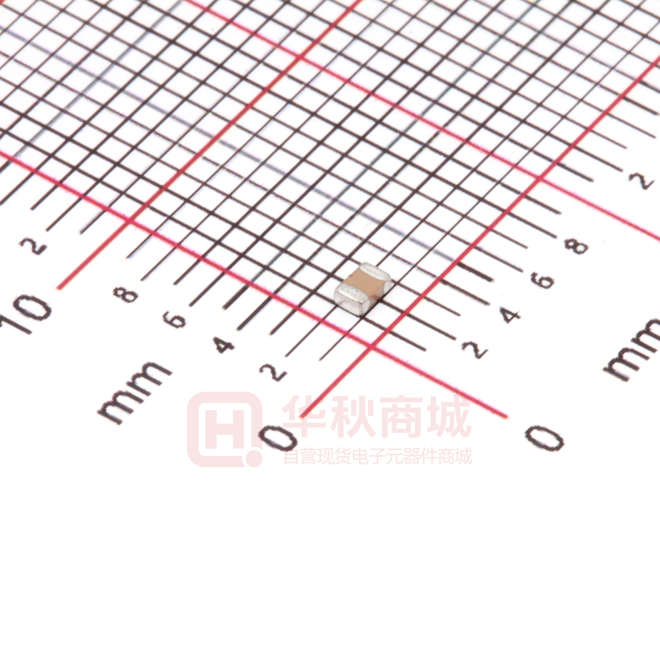

    贴片电容(MLCC) 0805 470pF ±10% 250V
