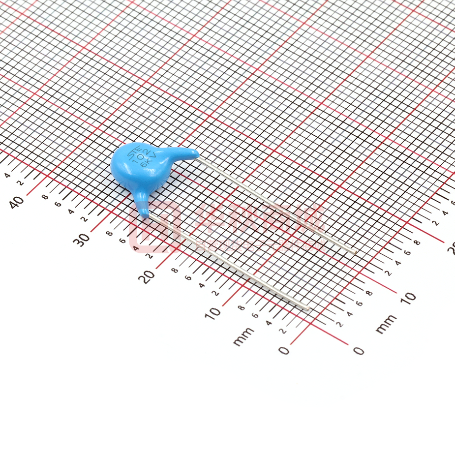

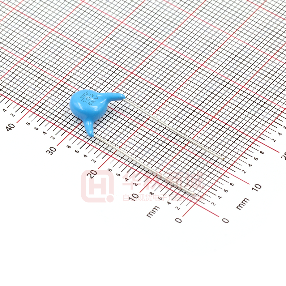

    插件,P=10mm
    陶瓷电容/独石电容 插件,P=10mm 1nF ±20% 6KV Y5U
