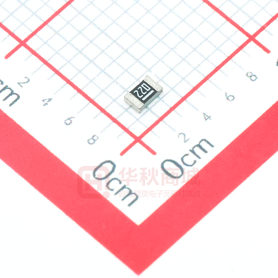

    贴片电阻 0805 22mΩ ±1% 1/2W ±100ppm/℃

物料型号:PE_L系列,尺寸包括0201、0402、0603、0805、1206、2010、2512。
器件简介:PE_L系列是低温度系数(TCR)的电流检测电阻,采用金属膜和陶瓷基板制成的无铅端子,符合AEC-Q200标准,无卤素环氧树脂封装,符合RoHS标准。
引脚分配:文档中没有提供具体的引脚分配信息,因为这些是贴片电阻,通常不需要引脚分配
参数特性: - 电阻值范围:5 mΩ 至 910 mΩ - 公差:±0.1%(0805尺寸,大于50 mΩ)、±0.5%(≥10 mΩ)、±1%、±5% - 温度系数:50 ppm/°C 至 ±350 ppm/°C 不等,具体取决于封装尺寸
功能详解:这些电阻用于电流感应,具有低电阻值和高精度,适用于计算机、电信/数据通信、工业/电源、汽车和替代能源等领域。
应用信息:适用于消费类电子产品、计算机、电信/数据通信、工业/电源、汽车和替代能源等领域。
封装信息:提供7英寸纸带和压花胶带两种封装方式,具体封装尺寸和数量见文档中的表格。
