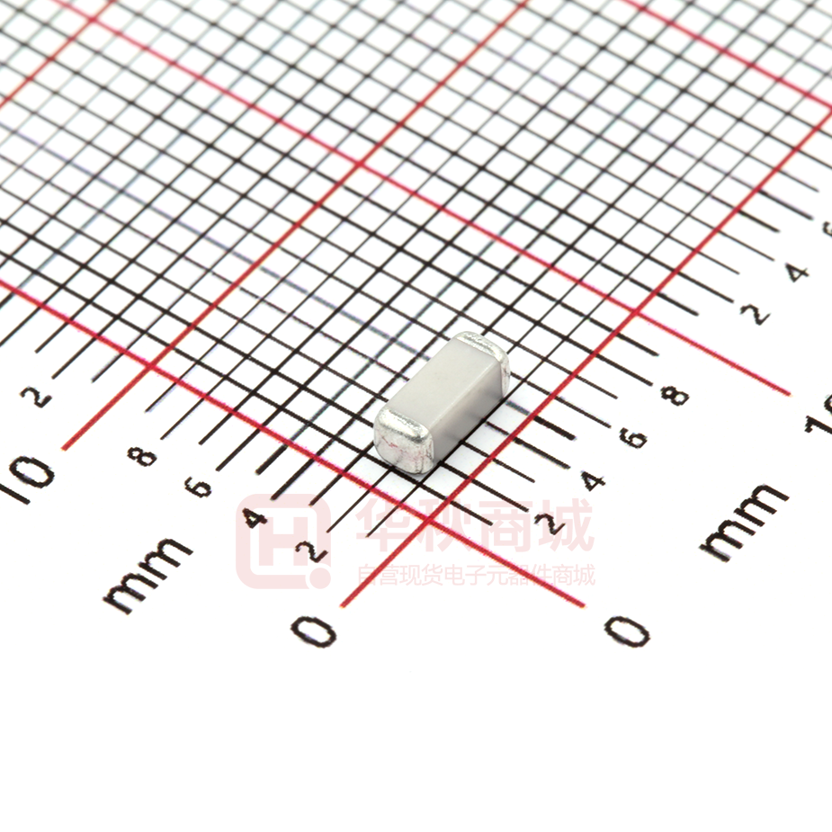

1. 物料型号:FV系列,这是一款高压多层陶瓷片式电容器。
2. 器件简介:信昌電子陶瓷股份有限公司生产的PDC FV系列电容器采用环保材料制造,不含铅和镉。这些电容器通过在MLCC中串联多层电容器单元来实现高电压性能。这种特殊设计可以在整个电容器中分布电压梯度,以防止短路故障,是LCD背光逆变器应用的安全设计。
3. 引脚分配:文档中没有提供具体的引脚分配图,但是提到了电容器的尺寸范围从0805到2225。
4. 参数特性: - 尺寸:0805~2225 - 介质:C0G/X7R - 额定电压:1000V~4000V - 特殊内部设计提供了在给定封装尺寸下的高电压等级。 - 高可靠性和稳定性。 - 符合RoHS和Halogen-Free标准。
5. 功能详解:电容器的内部设计允许在MLCC中串联多个电容器单元,以实现高电压性能,同时通过分布电压梯度来防止短路故障。
6. 应用信息: - DC到DC转换器。 - 高压耦合/直流阻断。 - 背光逆变器。 - LAN/WLAN接口。 - 调制解调器。 - 电源。
7. 封装信息:提供了不同尺寸的封装类型,包括但不限于0805、1206、1210、1808、1812、1825、2211、2220和2225。
