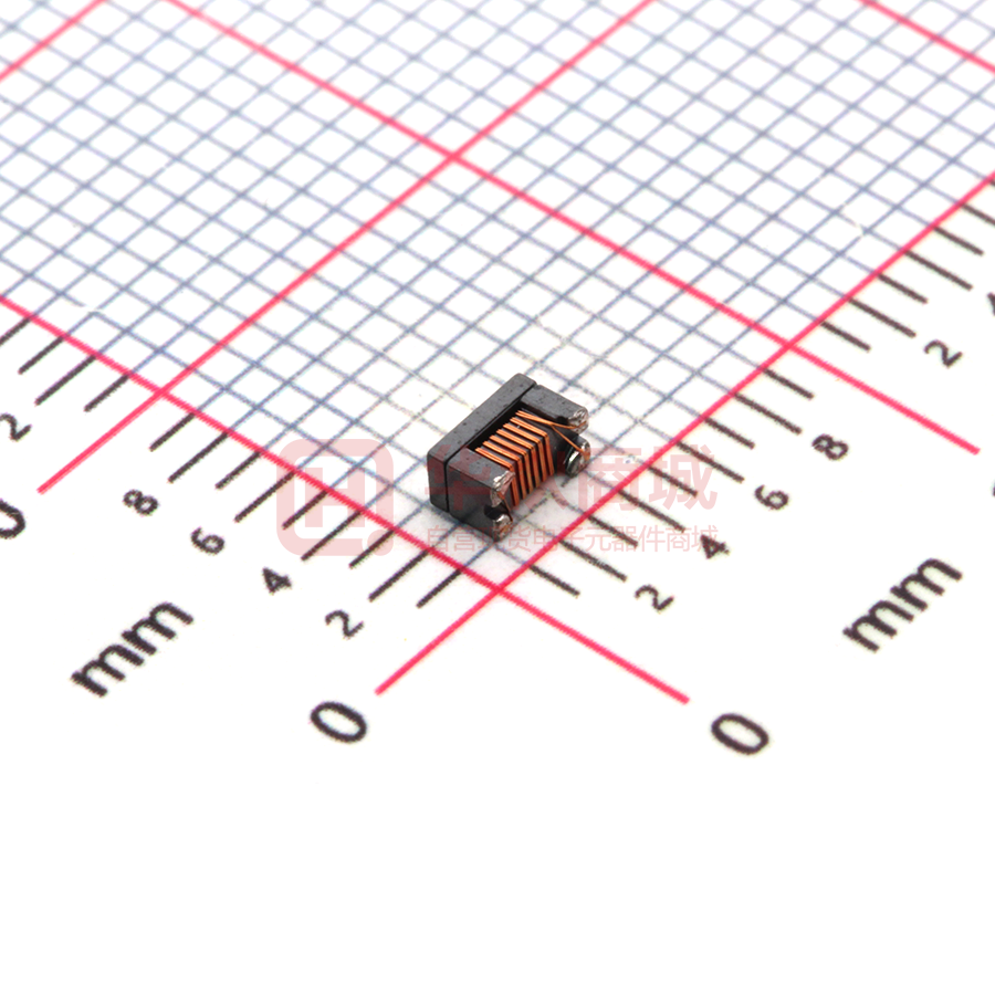

    CHOKE_3.2X1.6MM_SM
    共模电感 OriginalμH 250mA 800mΩ 600Ω CHOKE_3.2X1.6MM_SM
