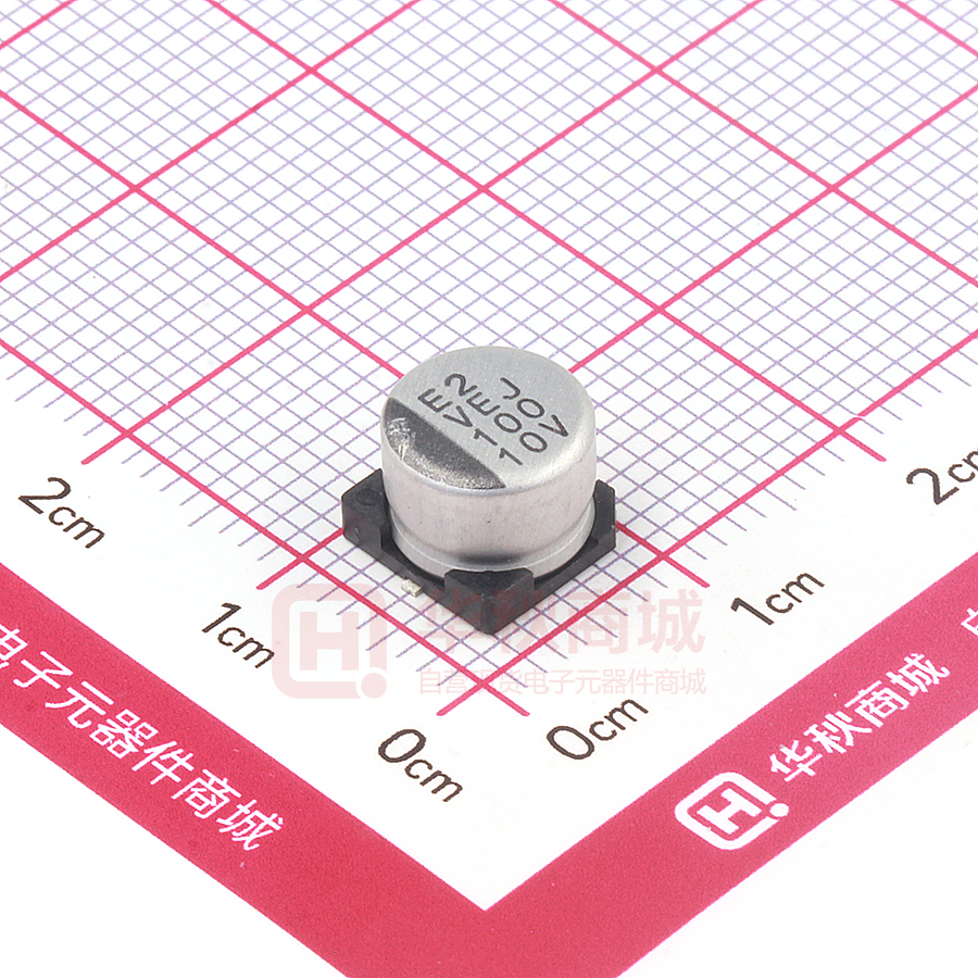

    贴片铝电解电容 SMD,D8xL6.5mm 100µF ±20% 10V 2000Hrs@105℃
VEJ101M1ATR-0806 数据手册
贴片型铝电解电容器 VEJ VEJ 系列 特长/用途 ‧4φ ~ 18φ、105℃、2,000小时寿命保证 ‧适用表面黏着之高密度PCB设计 ‧符合RoHS指令 标示颜色:黑色 规格表 项 目 工作温度范围 性 能 160 ~ 400V -40℃ ~ +105℃ ± 20% 6.3 ~ 100V -55℃ ~ +105℃ 额定静电容量容许误差值 漏电流(20℃) 额定电压 测试时间 制品尺寸 450V -25℃ ~ +105℃ (120 Hz, 20℃) 6.3 ~ 100V 2 分钟后 160 ~ 450V 5 分钟后 12.5 ~ 18φ 4 ~ 10φ 12.5 ~ 18φ I = 0.01CV 或 3µA 之中 I = 0.03CV 或 4µA 之中 I = 0.04CV + 100µA 任一个较大值以下 任一个较大值以下 I = 漏电流(µA/微安)、C = 额定静电容量(µF/微法拉)、V = 额定直流工作电压(V/伏特) 漏电流 贴片型 损失角正切值(120 Hz, 20℃) 温度特性(120 Hz) 额定电压 4 ~ 10φ 12.5 ~ 18φ 6.3 10 16 25 35 50 63 100 160 200 250 400 450 0.45 0.35 0.28 0.18 0.16 0.14 0.12 0.12 0.40 0.38 0.34 0.26 0.22 0.18 0.14 0.10 0.20 0.20 0.20 0.25 0.25 当额定静电容量大于 1,000 微法拉时,每增加 1,000 微法拉需加 0.02。 阻抗比不可大于下表所列数值 额定电压 6.3 10 16 25 35 50 63 100 160 200 250 400 450 Z(-25℃) φD<12.5 4 4 3 2 2 2 2 3 /Z(+20℃) φD≧12.5 5 4 3 2 2 2 2 2 3 3 3 6 6 阻抗比 Z(-55/-40℃) φD<12.5 12 8 6 4 3 3 3 4 /Z(+20℃) φD≧12.5 10 8 6 4 3 3 3 3 6 6 6 10 - 保证寿命时间 耐久性 高温无负荷特性 纹波电流与频率补正系数 2,000 小时 φD ≦ 6.3 mm:≦初始值的± 25%; 静电容量变化率 φD ≧ 8 mm:≦初始值的± 20% φD ≦ 6.3 mm:≦初始规格值的 300%; 损失角正切值 φD ≧ 8 mm:≦初始规格值的 200% 漏电流 ≦初始规格值 *于 105℃环境中供给额定电压 2,000 小时后,待制品回复至 20℃的环境中进行量测时,需满足上列要求。 保证寿命时间:1,000 小时;其它测试项目同耐久性。 额定电压 160 ~ 450V 需进行电压补偿后再行量测(依据 JIS C 5101-4 4.1 规定)。 频率(Hz) 静电容量(µF/微法拉) ≦1,000 1,000<静电容量≦8,200 50 120 1k 10k ≦ 0.80 0.85 1.00 1.00 1.25 1.15 1.40 1.25 寸法图 图1 图2 106 制品各项寸法 φD 4 5 6.3 6.3 8 8 10 10 12.5 12.5 16 16 18 18 L 5.7 ± 0.3 5.7 ± 0.3 5.7 ± 0.3 7.7 ± 0.3 6.5 ± 0.3 10 ± 0.5 7.7 ± 0.3 10 ± 0.5 13.5 ± 0.5 16 ± 0.5 16.5 ± 0.5 21.5 ± 0.5 16.5 ± 0.5 21.5 ± 0.5 本产品目录之规格如有变更恕不另行通知(Cat. 2022C1) 单位:毫米 A 4.3 5.3 6.6 6.6 8.3 8.3 10.3 10.3 13.0 13.0 17.0 17.0 19.0 19.0 B 4.3 5.3 6.6 6.6 8.3 8.3 10.3 10.3 13.0 13.0 17.0 17.0 19.0 19.0 C 5.1 5.9 7.2 7.2 9.0 9.0 11.0 11.0 13.7 13.7 18.0 18.0 20.0 20.0 W 0.5 ~ 0.8 0.5 ~ 0.8 0.5 ~ 0.8 0.5 ~ 0.8 0.5 ~ 0.8 0.7 ~ 1.1 0.7 ~ 1.3 0.7 ~ 1.3 1.1 ~ 1.4 1.1 ~ 1.4 1.1 ~ 1.4 1.1 ~ 1.4 1.1 ~ 1.4 1.1 ~ 1.4 P ± 0.2 1.0 1.5 2.0 2.0 2.3 3.1 4.7 4.7 4.4 4.4 6.4 6.4 6.4 6.4 图号 1 1 1 1 1 1 1 1 2 2 2 2 2 2 贴片型铝电解电容器 VEJ 标示 φD ≦ 6.3 mm φD = 8 ~ 10 mm φD≧12.5 mm 尺寸:直径(φD)×长度(L),(毫米/mm) 制品尺寸与容许纹波电流一览表 静电容量 (µF/微法拉) 内容 6.3V (0J) φD×L mA 容许纹波电流:毫安/均方根值(mA/rms),120 赫兹(Hz), 105℃ 10V (1A) φD×L mA 16V (1C) φD×L 25V (1E) φD×L mA 35V (1V) mA φD×L mA 50V (1H) 63V (1J) 100V (2A) φD×L mA φD×L mA 1 010 4×5.7 8 4×5.7 8 2.2 2R2 4×5.7 12 4×5.7 12 3.3 3R3 4×5.7 14 5×5.7 17 4.7 4R7 10 100 6.3×5.7 6.3×5.7 8×6.5 22 32 51 22 220 4×5.7 22 4×5.7 22 4×5.7 17 4×5.7 17 5×5.7 20 φD×L mA 4×5.7 20 4×5.7 20 5×5.7 27 6.3×5.7 32 5×5.7 30 5×5.7 30 6.3×5.7 44 6.3×5.7 8×6.5 38 67 6.3×7.7 58 8×10 100 46 76 6.3×7.7 65 8×10 140 10×10 150 33 330 5×5.7 34 5×5.7 34 5×5.7 34 6.3×5.7 46 6.3×5.7 8×6.5 47 470 5×5.7 38 5×5.7 38 6.3×5.7 48 6.3×5.7 8×6.5 48 79 6.3×7.7 80 6.3×7.7 70 8×10 170 12.5×13.5 250 6.3×5.7 8×6.5 69 90 6.3×5.7 69 6.3×7.7 100 8×10 240 8×10 210 10×10 310 12.5×13.5 380 8×10 10×7.7 270 270 8×10 270 10×10 330 12.5×13.5 470 16×16.5 450 590 750 980 100 220 101 6.3×5.7 69 221 6.3×7.7 8×6.5 120 120 6.3×7.7 120 6.3×7.7 120 8×10 290 8×10 10×7.7 290 290 320 320 410 10×10 12.5×13.5 8×10 290 10×10 370 12.5×13.5 490 16×16.5 650 18×16.5 16×21.5 380 10×10 380 12.5×13.5 520 12.5×16 550 16×16.5 700 18×21.5 500 12.5×16 550 16×16.5 800 18×16.5 990 900 16×16.5 18×16.5 16×21.5 900 1,150 1,200 18×16.5 1,050 18×21.5 1,300 330 331 8×10 290 470 471 8×10 320 1,000 102 10×10 410 8×10 10×7.7 10×10 2,200 222 12.5×13.5 680 12.5×13.5 680 16×16.5 3,300 332 12.5×16 850 16×16.5 950 16×16.5 950 18×16.5 16×21.5 1,225 1,275 4,700 472 6,800 682 8,200 822 16×16.5 1,000 16×16.5 1,000 18×16.5 16×21.5 18×21.5 1,290 1,350 1,450 18×16.5 16×21.5 18×21.5 1,290 1,350 1,450 额定电压 VDC 静电容量 (µF/微法拉) 内容 160V (2C) φD×L mA 200V (2D) φD×L mA 250V (2E) 400V (2G) 450V (2W) φD×L mA φD×L mA φD×L mA 4.7 4R7 12.5×13.5 65 12.5×13.5 45 12.5×13.5 45 10 100 12.5×13.5 80 12.5×13.5 70 12.5×13.5 50 12.5×16 75 22 220 12.5×16 110 12.5×13.5 105 16×16.5 85 16×16.5 85 33 330 18×16.5 100 47 100 12.5×13.5 95 12.5×16 120 16×16.5 180 18×16.5 100 470 16×16 240 16×16.5 220 16×16.5 220 18×21.5 130 101 16×16.5 250 18×16.5 280 18×21.5 290 产品编码说明 VEJ系列 470微法拉 ± 20% 6.3V 编带 8φ×10L VEJ 471 M 0J TR - 0810 系列名 额定静电容量 额定静电容量 容许误差值 额定电压 包装型式 端子型式 制品尺寸 无铅引线与镀 膜铝壳 制品引线与铝壳 种类 注:如需了解更详细之介绍,请参阅目录第15页”贴片型产品编码说明”。 本产品目录之规格如有变更恕不另行通知(Cat. 2022C1) 107 贴片型 额定电压 VDC
