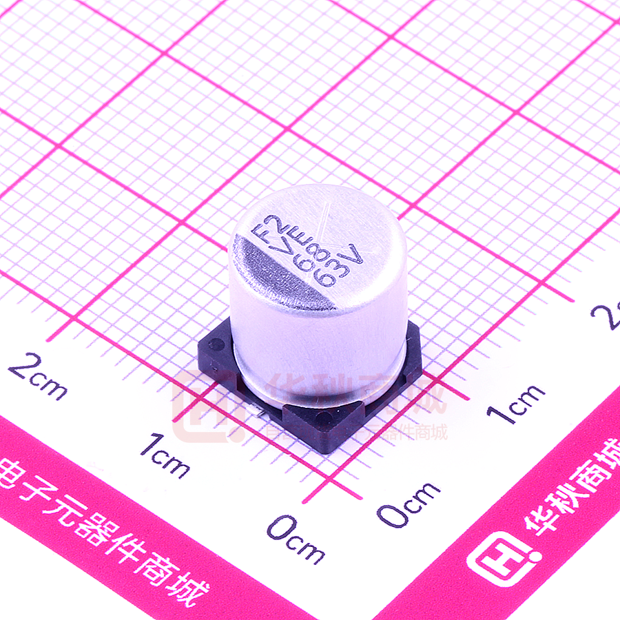

    SMD,D10xL10mm
    贴片铝电解电容 SMD,D10xL10mm 68µF ±20% 63V 2000Hrs@85℃

物料型号:Lelon VE系列
器件简介:该系列是贴片型大额定静电容量电容器,适用于高密度PCB设计,保证3φ至18φ、85℃、2,000小时的寿命,符合RoHS指令。
引脚分配:文档中未明确提供引脚分配信息,但通常贴片电容器的负极会在外壳上标示。
参数特性: - 工作温度范围:-40℃ ~ +85℃ - 额定静电容量容许误差值:±20% (120Hz, 20℃) - 漏电流:根据额定电压和测试时间不同,有不同的标准 - 损失角正切值:在不同额定电压下,20℃时有不同的值
功能详解:适用于表面黏着的高密度PCB设计,具有较长的寿命保证和符合环保指令。
应用信息:适用于需要高静电容量和高可靠性的应用场景。
封装信息:提供了多种尺寸和额定电压的选项,具体尺寸信息和容许纹波电流在文档中有详细列表。
