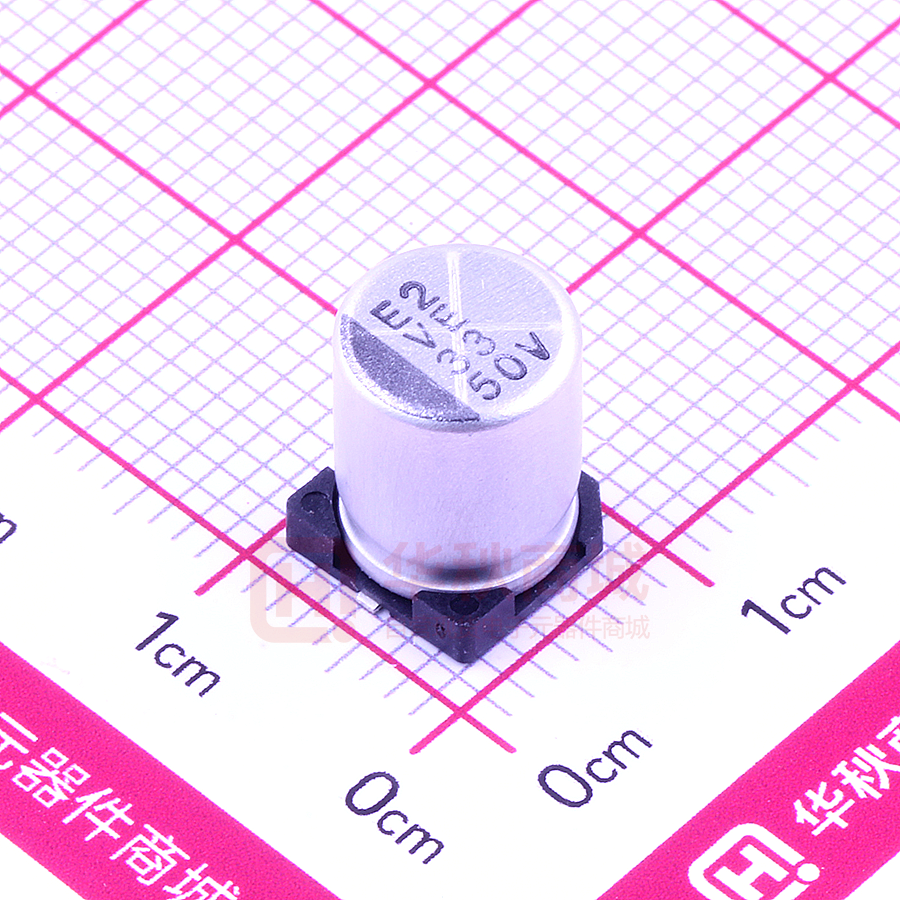

    SMD,D8xL10mm
    贴片铝电解电容 SMD,D8xL10mm 33µF ±20% 50V 2000Hrs@85℃
