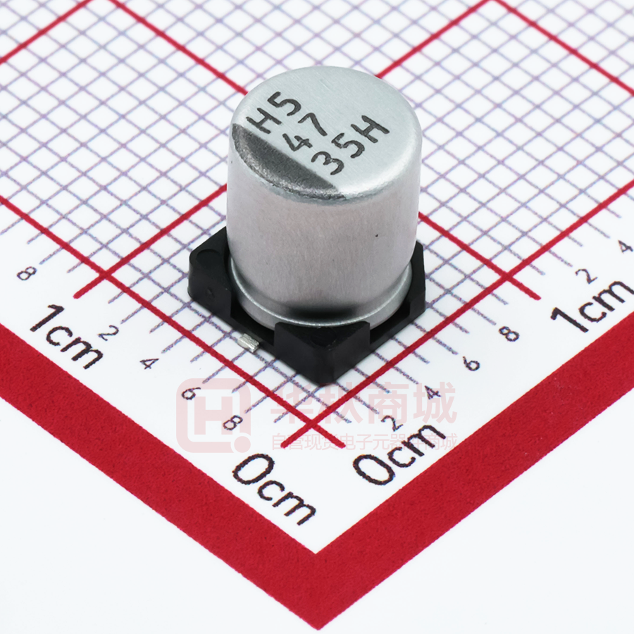

    SMD,D6.3xL7.7mm
    贴片铝电解电容 SMD,D6.3xL7.7mm 47µF ±20% 35V 2000Hrs@105℃
