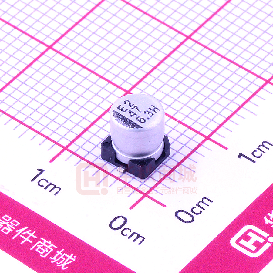

    贴片铝电解电容 SMD,D5xL5.7mm 47µF ±20% 6.3V 2000Hrs@105℃
VZH470M0JTR-0506L 数据手册
贴片型铝电解电容器 VZH VZH 系列 特长/用途 ‧4φ ~ 18φ、105℃、2,000 ~ 5,000小时寿命保证 ‧大额定静电容量并具有极低阻抗之电容器 ‧适用表面黏着之高密度PCB设计 ‧符合RoHS指令 标示颜色:黑色 规格表 漏电流(20℃) 损失角正切值(120 Hz, 20℃) 温度特性(120 Hz) 性 能 -55℃ ~ +105℃ ± 20% I = 0.01CV 或 3(µA/微安)之中任一个较大值以下(2 分钟后) I = 漏电流(µA/微安)、C = 额定静电容量(µF/微法拉)、V = 额定直流工作电压(V/伏特) (120 Hz, 20℃) 额定电压 6.3 10 16 25 35 50 63 80 损失角正切值 0.30 0.26 0.22 0.16 0.13 0.10 0.08 0.08 (最大值) 当额定静电容量大于 1,000 微法拉时,每增加 1,000 微法拉需加 0.02。 阻抗比 额定电压 Z(-25℃)/Z(+20℃) Z(-55℃)/Z(+20℃) 阻抗比不可大于下表所列数值 6.3 10 16 25 35 4 3 2 2 2 8 5 4 3 3 50 2 3 63 2 3 100 0.07 80 2 3 100 2 3 贴片型 项 目 工作温度范围 额定静电容量容许误差值 φD≦6.3 mm, 8×6.5L, 10φ×7.7L:2,000 小时; φD≧8 mm:5,000 小时 静电容量变化率 ≦初始值的± 30% 损失角正切值 ≦初始规格值的 300% 漏电流 ≦初始规格值 *于 105℃环境中供给额定电压 2,000 / 5,000 小时后,待制品回复至 20℃的环境中进行量测时,需满足上列要求。 保证寿命时间 耐久性 高温无负荷特性 纹波电流与频率补正系数 保证寿命时间 1,000 小时 静电容量变化率 ≦初始值的± 30% 损失角正切值 ≦初始规格值的 300% 漏电流 ≦初始规格值 *于 105℃环境中不供给额定电压 1,000 小时后,待制品回复至 20℃的环境中进行量测时,需满足上列要求。 频率 (Hz) 补正系数 50, 60 0.60 120 0.70 1k 0.85 10k ≦ 1.0 寸法图 图1 图2 制品各项寸法 φD 4 5 6.3 6.3 8 8 10 10 12.5 12.5 16 16 18 18 L 5.7 ± 0.3 5.7 ± 0.3 5.7 ± 0.3 7.7 ± 0.3 6.5 ± 0. 3 10 ± 0.5 7.7 ± 0.3 10 ± 0.5 13.5 ± 0.5 16 ± 0.5 16.5 ± 0.5 21.5 ± 0.5 16.5 ± 0.5 21.5 ± 0.5 本产品目录之规格如有变更恕不另行通知(Cat. 2022C1) 单位:毫米 A 4.3 5.3 6.6 6.6 8.3 8.3 10.3 10.3 13.0 13.0 17.0 17.0 19.0 19.0 B 4.3 5.3 6.6 6.6 8.3 8.3 10.3 10.3 13.0 13.0 17.0 17.0 19.0 19.0 C 5.1 5.9 7.2 7.2 9.0 9.0 11.0 11.0 13.7 13.7 18.0 18.0 20.0 20.0 W 0.5 ~ 0.8 0.5 ~ 0.8 0.5 ~ 0.8 0.5 ~ 0.8 0.5 ~ 0.8 0.7 ~ 1.1 0.7 ~ 1.3 0.7 ~ 1.3 1.1 ~ 1.4 1.1 ~ 1.4 1.1 ~ 1.4 1.1 ~ 1.4 1.1 ~ 1.4 1.1 ~ 1.4 P ± 0.2 1.0 1.5 2.0 2.0 2.3 3.1 4.7 4.7 4.4 4.4 6.4 6.4 6.4 6.4 图号 1 1 1 1 1 1 1 1 2 2 2 2 2 2 113 贴片型铝电解电容器 VZH 标示 φD ≦ 6.3 mm φD = 8 ~ 10 mm φD ≧ 12.5 mm 尺寸:直径(φD)×长度(L),(毫米/mm) 容许纹波电流:毫安/均方根值(mA/rms),100k 赫兹(Hz), 105℃ 制品尺寸与容许纹波电流一览表 额定电压 VDC 贴片型 静电容量 内容 (µF/微法拉) 6.3V (0J) 阻抗值 mA 2.9 60 2.2 2R2 4×5.7 2.9 60 3.3 3R3 4×5.7 2.9 60 4.7 4R7 10 100 22 220 4×5.7 1.35 80 4×5.7 1.35 33 330 4×5.7 1.35 80 5×5.7 0.80 47 470 5×5.7 0.80 150 6.3×5.7 0.44 230 68 680 100 101 220 151 221 330 331 470 471 680 681 6.3×5.7 0.44 230 6.3×5.7 1.35 80 80 5×5.7 0.80 150 6.3×5.7 0.44 6.3×5.7 0.44 152 10×10 0.09 670 2,200 222 12.5×13.5 0.070 3,300 332 12.5×16 0.060 4,700 472 16×16.5 0.054 1,260 16×16.5 6,800 682 8,200 822 18×16.5 16×21.5 18×16.5 16×21.5 0.048 0.038 0.048 0.038 0.44 230 6.3×5.7 0.88 165 6.3×5.7 0.44 230 230 6.3×5.7 0.44 230 6.3×5.7 0.44 230 6.3×5.7 6.3×7.7 8×6.5 0.44 0.36 0.36 230 280 280 8×6.5 0.36 280 8×10 6.3×7.7 6.3×7.7 8×6.5 8×10 8×10 10×10 0.68 0.68 0.68 0.34 0.34 0.18 185 185 185 369 369 553 0.17 450 10×10 0.09 670 1,500 6.3×5.7 230 8×10 0.09 0.09 150 0.44 450 450 10×10 10×10 0.80 6.3×5.7 0.17 0.17 280 280 450 450 450 450 450 5×5.7 230 8×10 10×7.7 0.36 0.36 0.17 0.17 0.17 0.17 0.17 150 450 6.3×7.7 8×6.5 8×10 10×7.7 8×10 10×7.7 8×10 165 0.17 230 280 280 450 450 450 450 450 102 0.88 8×10 0.44 0.36 0.36 0.17 0.17 0.17 0.17 0.17 85 6.3×5.7 280 280 6.3×5.7 6.3×7.7 8×6.5 8×10 8×10 10×7.7 8×10 10×7.7 1.52 150 230 230 5×5.7 0.80 0.36 0.36 0.44 80 5×5.7 0.44 6.3×5.7 1.35 80 6.3×7.7 8×6.5 230 4×5.7 1.35 6.3×5.7 0.44 mA 4×5.7 230 6.3×5.7 1,000 114 0.44 4×5.7 mA φD×L 阻抗值 50V (1H) 4×5.7 mA φD×L 阻抗值 35V (1V) φD×L mA φD×L 阻抗值 25V (1E) 010 mA φD×L 阻抗值 16V (1C) 1 150 φD×L 阻抗值 阻抗值:欧姆(Ω)/最大值,100k 赫兹(Hz), 20℃ 10V (1A) 6.3×7.7 0.36 280 8×10 10×7.7 8×10 10×10 0.17 0.17 0.17 0.09 450 450 450 670 10×10 0.09 670 12.5×13.5 0.070 0.17 450 8×10 10×7.7 8×10 10×10 10×10 0.17 0.17 0.17 0.09 0.090 12.5×13.5 0.070 450 450 450 670 670 820 10×10 0.18 553 12.5×13.5 0.12 650 12.5×13.5 0.12 650 670 12.5×16 0.060 950 16×16.5 0.073 1,000 820 12.5×16 0.060 950 16×16.5 0.073 1,000 16×16.5 0.073 1,260 18×16.5 0.066 1,500 18×21.5 0.05 1,630 1,750 1,000 1,500 670 12.5×13.5 0.070 820 12.5×16 0.060 12.5×13.5 0.070 820 12.5×16 0.060 950 16×16.5 0.054 1,260 820 12.5×16 0.060 950 950 16×16.5 16×16.5 0.054 1,260 16×16.5 18×16.5 16×16.5 0.054 1,260 0.054 1,260 16×21.5 16×21.5 0.038 1,630 18×21.5 18×16.5 0.048 1,500 0.054 1,260 16×21.5 0.038 1,630 0.048 1,500 0.038 1,630 0.054 0.048 0.038 0.038 1,500 18×16.5 1,630 16×21.5 1,500 18×21.5 0.038 1,750 1,630 本产品目录之规格如有变更恕不另行通知(Cat. 2022C1) 950 16×16.5 0.054 18×16.5 0.048 16×21.5 0.038 1,260 18×21.5 0.038 1,500 1,630 1,750 1,620 贴片型铝电解电容器 VZH 尺寸:直径(φD)×长度(L),(毫米/mm) 容许纹波电流:毫安/均方根值(mA/rms),100k 赫兹(Hz), 105℃ 制品尺寸与容许纹波电流一览表 额定电压 VDC 静电容量 内容 (µF/微法拉) 63V (1J) 阻抗值:欧姆(Ω)/最大值,100k 赫兹(Hz), 20℃ 80V (1K) φD×L 阻抗值 mA φD×L 阻抗值 100V (2A) mA φD×L 阻抗值 mA 4.7 4R7 5×5.7 1.90 70 10 100 6.3×5.7 1.20 130 22 220 6.3×7.7 0.90 150 8×10 1.3 130 8×10 1.3 130 33 330 8×10 0.50 280 8×10 1.3 130 10×10 0.7 200 47 470 8×10 0.50 280 10×10 0.7 200 10×10 0.7 200 100 101 10×10 0.25 450 10×10 0.7 200 12.5×13.5 0.32 450 150 151 12.5×13.5 0.15 700 12.5×13.5 0.32 450 220 221 12.5×13.5 0.15 700 16×16.5 0.17 650 330 331 16×16.5 0.082 900 16×16.5 0.17 650 470 471 0.15 900 0.17 0.17 0.15 0.15 0.15 0.15 650 650 950 850 900 950 680 681 0.15 950 1,000 102 16×16.5 0.082 900 16×21.5 18×16.5 0.080 1,150 18×21.5 16×21.5 0.080 1,150 18×21.5 0.06 1,250 16×16.5 16×16.5 18×21.5 18×16.5 16×21.5 18×21.5 产品编码说明 470微法拉 ± 20% 6.3V 编带 8φ×10L VZH 471 M 0J TR - 0810 系列名 额定静电容量 额定静电容量 容许误差值 额定电压 包装型式 端子型式 制品尺寸 无铅引线与镀 膜铝壳 制品引线与铝壳 种类 贴片型 VZH系列 注:如需了解更详细之介绍,请参阅目录第15页”贴片型产品编码说明”。 本产品目录之规格如有变更恕不另行通知(Cat. 2022C1) 115
VZH470M0JTR-0506L
物料型号:VZH系列
器件简介:VZH系列是贴片型铝电解电容器,具有以下特点: - 4φ至18φ,105℃,2000至5000小时的寿命保证 - 大额定静电容量和极低阻抗 - 适用于表面贴装的高密度PCB设计 - 符合RoHS指令
引脚分配:文档中未明确提供引脚分配信息。
参数特性: - 工作温度范围:-55°C 至 +105°C - 额定静电容量容许误差值:±20% - 漏电流:20°C时,1μA或0.01CV(取较大值),2分钟后测量 - 损失角正切值:在120Hz和20°C条件下,不同额定电压下的值不同
功能详解:文档提供了详细的性能参数,包括耐久性、高温无负荷特性、纹波电流与频率补正系数等。
应用信息:适用于表面贴装的高密度PCB设计。
封装信息:提供了详细的尺寸图表和产品尺寸信息,包括直径、长度、A、B、C、W和P0.2等参数。
