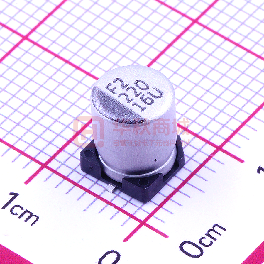

    贴片铝电解电容 SMD,D6.3xL7.7mm 220µF ±20% 16V 3000Hrs@105℃
VEU221M1CTR-0607 数据手册
贴片型铝电解电容器 VEU VEU 系列 特长/用途 ‧4φ ~ 18φ、105℃、3,000 ~ 5,000 小时寿命保证 ‧长寿命保证品 ‧适用表面黏着之高密度PCB设计 ‧符合RoHS指令 标示颜色:黑色 规格表 项 目 性 能 160V ~ 400V -40℃ ~ +105℃ ± 20% 6.3V ~ 100V 工作温度范围 -55℃ ~ +105℃ 额定静电容量容许误差值 额定电压 测试时间 6.3 ~ 100V 160 ~ 450V 2 分钟后 5 分钟后 I = 0.01CV 或 3(µA/微安)之中 漏电流 I = 0.04CV + 100 (µA/微安) 任一个较大值以下 I = 漏电流(µA/微安)、C = 额定静电容量(µF/微法拉)、V = 额定直流工作电压(V/伏特) 漏电流(20℃) 贴片型 损失角正切值(120 Hz, 20℃) 温度特性(120 Hz) 450V -25℃ ~ +105℃ (120 Hz, 20℃) 额定电压 损失角正切值 (最大值) 阻抗比 6.3 10 16 25 35 50 63 80 100 160 200 250 400 450 0.30 0.24 0.20 0.16 0.13 0.12 0.09 0.08 0.07 0.15 0.15 0.15 0.20 0.20 额定电压 Z(-25℃)/Z(+20℃) Z(-55℃)/Z(+20℃) 6.3 4 10 10 3 7 阻抗比不可大于下表所列数值 16 25 35 50 63 80 2 2 2 2 2 2 5 3 3 3 3 3 100 2 3 160 3 6 200 3 6 250 3 6 400 6 10 450 6 - φD≦10 mm:3,000 小时; φD≧12.5 mm:5,000 小时 静电容量变化率 ≦初始值的± 30% 损失角正切值 ≦初始规格值的 300% 漏电流 ≦初始规格值 *于 105℃环境中供给额定电压 3,000 / 5,000 小时后,待制品回复至 20℃的环境中进行量测时,需满足上列要求。 保证寿命时间 耐久性 高温无负荷特性 纹波电流与频率补正系数 保证寿命时间 1,000 小时 静电容量变化率 ≦初始值的± 30% 损失角正切值 ≦初始规格值的 300% 漏电流 ≦初始规格值 *于 105℃环境中不供给额定电压 1,000 小时后,待制品回复至 20℃的环境中进行量测时,需满足上列要求。 频率(Hz) 静电容量(µF/微法拉) ≦1,000 1,000 < 静电容量≦1,500 50 120 1k 10k ≦ 0.70 0.85 1.00 1.00 1.30 1.13 1.40 1.15 寸法图 图1 图2 108 制品各项寸法 φD 4 5 6.3 6.3 8 10 12.5 12.5 16 16 18 18 L 5.7 ± 0.3 5.7 ± 0.3 5.7 ± 0.3 7.7 ± 0.3 10 ± 0.5 10 ± 0.5 13.5 ± 0.5 16 ± 0.5 16.5 ± 0.5 21.5 ± 0.5 16.5 ± 0.5 21.5 ± 0.5 本产品目录之规格如有变更恕不另行通知(Cat. 2022C1) 单位:毫米 A 4.3 5.3 6.6 6.6 8.3 10.3 13.0 13.0 17.0 17.0 19.0 19.0 B 4.3 5.3 6.6 6.6 8.3 10.3 13.0 13.0 17.0 17.0 19.0 19.0 C 5.1 5.9 7.2 7.2 9.0 11.0 13.7 13.7 18.0 18.0 20.0 20.0 W 0.5 ~ 0.8 0.5 ~ 0.8 0.5 ~ 0.8 0.5 ~ 0.8 0.7 ~ 1.1 0.7 ~ 1.3 1.1 ~ 1.4 1.1 ~ 1.4 1.1 ~ 1.4 1.1 ~ 1.4 1.1 ~ 1.4 1.1 ~ 1.4 P ± 0.2 图号 1.0 1 1.5 1 2.0 1 2.0 1 3.1 1 4.7 1 4.4 2 4.4 2 6.4 2 6.4 2 6.4 2 6.4 2 贴片型铝电解电容器 VEU 标示 φD ≦ 6.3 mm φD = 8 ~ 10 mm φD≧12.5 mm 尺寸:直径(φD)×长度(L),(毫米/mm) 制品尺寸与容许纹波电流一览表 静电容量 (µF/微法拉) 6.3V (0J) 内容 φD×L mA 容许纹波电流:毫安/均方根值(mA/rms),120 赫兹(Hz), 105℃ 10V (1A) φD×L mA 16V (1C) φD×L 25V (1E) φD×L mA 35V (1V) mA φD×L mA 50V (1H) φD×L 63V (1J) mA 1 010 4×5.7 8 2.2 2R2 4×5.7 12 3.3 3R3 4.7 4R7 10 100 22 220 4×5.7 22 4×5.7 33 330 5×5.7 35 4×5.7 17 4×5.7 16 5×5.7 22 32 4×5.7 18 5×5.7 27 5×5.7 27 6.3×5.7 22 5×5.7 30 6.3×5.7 44 6.3×5.7 44 6.3×7.7 58 5×5.7 35 6.3×5.7 48 6.3×5.7 50 6.3×7.7 57 8×10 130 φD×L mA 12.5×13.5 240 80V (1K) φD×L mA 12.5×13.5 220 12.5×16 290 47 470 5×5.7 38 6.3×5.7 50 6.3×5.7 50 6.3×7.7 63 8×10 92 8×10 141 100 101 6.3×5.7 69 6.3×7.7 81 6.3×7.7 81 8×10 116 10×10 151 10×10 160 150 151 220 221 6.3×7.7 120 8×10 141 8×10 141 10×10 290 10×10 320 12.5×13.5 280 12.5×16 320 16×16.5 410 330 331 8×10 141 10×10 290 10×10 290 10×10 320 12.5×13.5 320 12.5×16 360 16×16.5 450 16×16.5 510 470 471 10×10 320 10×10 320 10×10 320 12.5×16 410 16×16.5 510 16×16.5 540 18×16.5 650 1,000 102 10×10 410 16×16.5 690 18×16.5 780 1,500 152 18×16.5 900 额定电压 VDC 静电容量 (µF/微法拉) 100V (2A) 内容 φD×L mA 160V (2C) φD×L mA 200V (2D) φD×L 3.3 3R3 4.7 4R7 10 100 12.5×13.5 22 220 33 330 12.5×13.5 47 470 16×16.5 68 680 12.5×13.5 180 18×16.5 320 100 101 12.5×16 240 16×21.5 380 150 151 16×16.5 340 220 221 16×16.5 410 330 331 18×16.5 540 250V (2E) φD×L mA mA 400V (2G) φD×L mA 450V (2W) φD×L mA 12.5×13.5 40 50 12.5×13.5 65 12.5×16 50 12.5×16 80 12.5×16 105 16×16.5 85 16×16.5 85 12.5×16 105 16×16.5 180 18×21.5 130 18×21.5 130 95 16×16.5 220 18×16.5 230 260 18×16.5 270 18×21.5 280 18×21.5 330 产品编码说明 ± 20% 6.3V 编带 471 M 0J TR - 1010 额定静电容量 额定静电容量 容许误差值 额定电压 包装型式 端子型式 制品尺寸 VEU系列 470微法拉 VEU 系列名 10φ×10L 无铅引线与镀 膜铝壳 制品引线与铝壳 种类 注:如需了解更详细之介绍,请参阅目录第15页”贴片型产品编码说明”。 本产品目录之规格如有变更恕不另行通知(Cat. 2022C1) 109 贴片型 额定电压 VDC
