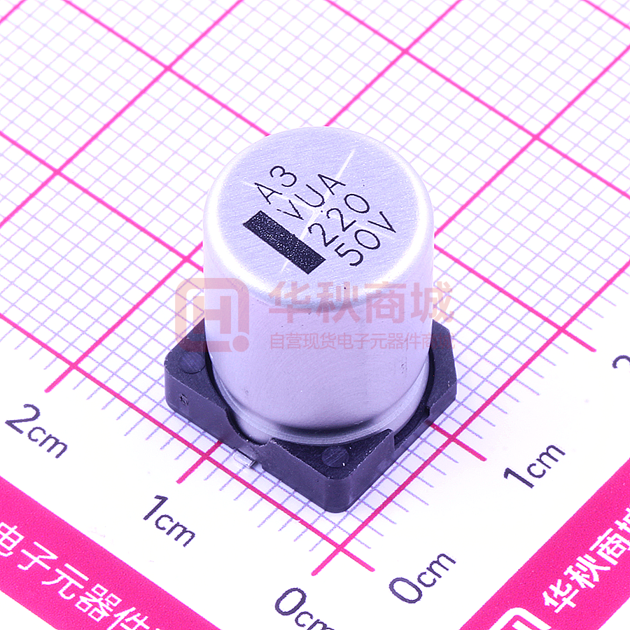

    贴片铝电解电容 SMD,D12.5xL16mm 220µF ±20% 50V 2000Hrs@125℃
VUA221M1HTR-1316 数据手册
贴片型铝电解电容器 VUA VUA系列 特长/用途 ‧6.3φ ~ 18φ、125℃、1,000 ~ 2,000小时寿命保证 ‧可应用于汽车模块及其它高温产品 ‧符合RoHS指令 标示颜色:黑色 规格表 项 目 工作温度范围 额定静电容量容许误差值 漏电流(20℃) 性 能 -40℃ ~ +125℃ ± 20% I = 0.03CV 或 4(µA/微安)之中任一个较大值以下(1 分钟后) I = 漏电流(µA/微安)、C = 额定静电容量(µF/微法拉)、V = 额定直流工作电压(V/伏特) 额定电压 10 16 25 35 50 63 损失角正切值 0.32 0.24 0.21 0.18 0.15 0.15 (最大值) 当额定静电容量大于 1,000 微法拉时,每增加 1,000 微法拉需加 0.02。 损失角正切值(120 Hz, 20℃) 温度特性(120 Hz) (120 Hz, 20℃) 阻抗比 额定电压 Z(-25℃)/Z(+20℃) Z(-40℃)/Z(+20℃) 阻抗比不可大于下表所列数值 10 16 25 6 5 4 12 8 6 35 3 4 50 3 4 63 3 4 φD≦8 × 6.5 mm:1,000 小时 φD≧8 × 10 mm:2,000 小时 静电容量变化率 ≦初始值的± 30% 损失角正切值 ≦初始规格值的 300% 漏电流 ≦初始规格值 *于 125℃环境中供给额定电压 1,000 ~ 2,000 小时后,待制品回复至 20℃的环境中进行量测时,需满足上列要求。 贴片型 保证寿命时间 耐久性 高温无负荷特性 纹波电流与频率补正系数 保证寿命时间 1,000 小时 静电容量变化率 ≦初始值的± 30% 损失角正切值 ≦初始规格值的 300% 漏电流 ≦初始规格值 *于 125℃环境中不供给额定电压 1,000 小时后,待制品回复至 20℃的环境中进行量测时,需满足上列要求。 频率(Hz) 静电容量(微法拉) ≦330 330<静电容量≦4,700 50 120 1k 10k ≦ 0.80 0.85 1.0 1.0 1.25 1.20 1.40 1.30 寸法图 图1 制品各项寸法 φD 6.3 6.3 8 8 10 12.5 12.5 16 18 L 5.7 ± 0.3 7.7 ± 0.3 6.5 ± 0.3 10 ± 0.5 10 ± 0.5 13.5 ± 0.5 16 ± 0.5 16.5 ± 0.5 16.5 ± 0.5 图2 124 本产品目录之规格如有变更恕不另行通知(Cat. 2022C1) 单位:毫米 A 6.6 6.6 8.3 8.3 10.3 13.0 13.0 17.0 19.0 B 6.6 6.6 8.3 8.3 10.3 13.0 13.0 17.0 19.0 C 7.2 7.2 9.0 9.0 11.0 13.7 13.7 18.0 20.0 W 0.5 ~ 0.8 0.5 ~ 0.8 0.5 ~ 0.8 0.7 ~ 1.1 0.7 ~ 1.3 1.1 ~ 1.4 1.1 ~ 1.4 1.1 ~ 1.4 1.1 ~ 1.4 P ± 0.2 2.0 2.0 2.3 3.1 4.7 4.4 4.4 6.4 6.4 图号 1 1 1 1 1 2 2 2 2 贴片型铝电解电容器 VUA 标示 φD = 6.3 mm φD = 8 ~ 10 mm φD≧12.5 mm 尺寸:直径(φD)×长度(L),(毫米/mm) 制品尺寸与容许纹波电流一览表 额定电压 VDC 静电容量 (µF/微法拉) 10V (1A) 内容 φD×L 容许纹波电流:毫安/均方根值(mA/rms),120 赫兹(Hz), 125℃ 16V (1C) φD×L mA mA 25V (1E) φD×L 10 100 22 220 33 330 6.3×5.7 50 6.3×5.7 47 470 6.3×7.7 70 6.3×7.7 68 680 6.3×5.7 50 8×6.5 75 100 101 8×6.5 75 8×6.5 220 221 8×10 130 330 331 8×10 470 680 35V (1V) mA φD×L 50V (1H) mA φD×L mA 63V (1J) φD×L mA 8×6.5 60 50 8×6.5 75 8×10 100 50 6.3×7.7 70 8×10 130 10×10 150 70 8×6.5 75 8×10 130 10×10 150 8×6.5 75 8×10 130 10×10 180 10×10 150 75 8×10 130 10×10 180 12.5×13.5 357 12.5×13.5 300 10×10 180 10×10 180 12.5×13.5 357 12.5×16 400 16×16.5 600 130 12.5×13.5 480 12.5×13.5 480 16×16.5 650 16×16.5 650 16×16.5 600 471 12.5×13.5 480 12.5×13.5 480 12.5×13.5 480 16×16.5 650 16×16.5 650 18×16.5 800 681 12.5×13.5 480 12.5×13.5 480 12.5×16 585 16×16.5 650 18×16.5 855 1,000 102 12.5×16 585 12.5×16 585 16×16.5 650 18×16.5 855 1,500 152 12.5×16 585 16×16.5 650 18×16.5 855 2,200 222 16×16.5 650 18×16.5 855 3,300 332 18×16.5 855 4,700 472 18×16.5 855 贴片型 6.3×5.7 产品编码说明 VUA系列 33微法拉 ± 20% 16V 编带 6.3φ×5.7L VUA 330 M 1C TR - 0606 系列名 额定静电容量 额定静电容量 容许误差值 额定电压 包装型式 端子型式 制品尺寸 无铅引线与镀 膜铝壳 制品引线与铝壳 种类 注:如需了解更详细之介绍,请参阅目录第15页”贴片型产品编码说明”。 本产品目录之规格如有变更恕不另行通知(Cat. 2022C1) 125
VUA221M1HTR-1316
物料型号:VUA系列 器件简介:贴片型铝电解电容器,特长/用途包括适用于汽车模块及其它高温产品,保证6.3φ至18φ、125℃、1,000至2,000小时寿命,符合RoHS指令。
引脚分配:未明确提供,但通常贴片型电容器有正负极引脚。
参数特性:工作温度范围为-40°C至+125°C,额定静电容量容许误差值为±20%,漏电流在20°C时为0.03CV或4μA以下(1分钟后),损失角正切值在120Hz、20°C时为0.15至0.32(最大值),阻抗比在-25°C至+20°C时为3至12。
功能详解:电容器在电路中用于储存和释放电能,滤波,去耦等。
应用信息:适用于汽车模块及其它高温产品。
封装信息:尺寸范围从6.3φ至18φ,长度从5.7mm至16.5mm,具体尺寸和封装类型见规格表。
封装类型包括贴片型,防爆阀等。
