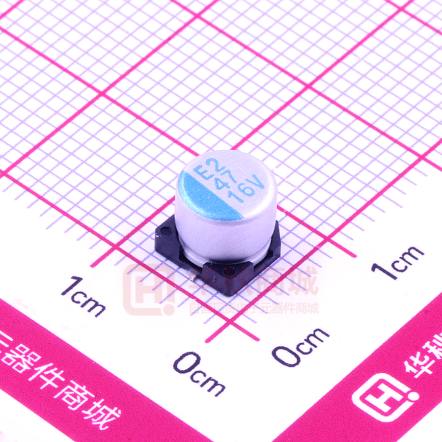

    贴片铝电解电容 SMD,D6.3xL5.9mm 47µF ±20% 16V 2000Hrs@105℃
OCV470M1CTR-0606 数据手册
高分子固态铝电解电容器 OCV OCV 系列 特长/用途 ‧105℃、2,000小时寿命保证 ‧极低等效串联电阻(ESR),贴片型固态电容器 ‧符合RoHS指令 标示颜色:蓝色 OP-CAP 规格表 项 目 工作温度范围 额定静电容量容许误差值 漏电流(20℃)* 损失角正切值(120 Hz, 20℃) 等效串联电阻 (ESR, 100k ~ 300k Hz, 20℃) 耐久性 耐湿无负荷特性 性 能 -55℃ ~ +105℃ ± 20% 参阅标准品一览表 保证寿命时间 2,000 小时 静电容量变化率 ≦初始值的± 20% 损失角正切值 ≦初始规格值的 150% 等效串联电阻(ESR) ≦初始规格值的 150% 漏电流 ≦初始规格值 *于 105℃环境中供给额定电压 2,000 小时后,待制品回复至 20℃的环境中进行量测时,需满足上列要求。 保证寿命时间 1,000 小时 静电容量变化率 ≦初始值的± 20% 损失角正切值 ≦初始规格值的 150% 等效串联电阻(ESR) ≦初始规格值的 150% 漏电流 ≦初始规格值 *于 60℃,湿度 90 ~ 95%环境中 1,000 小时后,待制品回复至 20℃的环境中进行量测时,需满足上列要求。需经电压补偿方可 量测漏电流。 静电容量变化率 损失角正切值 等效串联电阻(ESR) 漏电流 焊锡耐热性* (请参照第 26 页贴片型焊接条 件) 纹波电流与频率补正系数 (120 Hz, 20℃) 供给额定电压2分钟后,参阅标准品一览表 参阅标准品一览表 频率(Hz) 补正系数 120≦频率< 1k 0.05 ≦初始值的± 10% ≦初始规格值 ≦初始规格值 ≦初始规格值 1k≦频率< 10k 0.3 10k≦频率< 100k 0.7 100k≦频率< 500k 1.0 *如对量测之值有任何疑虑,可进行电压补偿后再行量测。电压补偿方式:将电容器置于105℃环境中,持续供给2小时之直流额定电压。 寸法图 制品各项寸法 φD A B C W P ± 0.2 5.7 ± 0.3 5.3 5.3 5.9 0.5 ~ 0.8 1.5 6.3 5.9 +0.1/-0.3 6.6 6.6 7.2 0.5 ~ 0.8 2.0 6.3 7.0 ± 0.2 6.6 6.6 7.2 0.5 ~ 0.8 2.0 8 6.7 ± 0.3 8.3 8.3 9.0 0.7 ~ 1.1 3.1 8 12.0 ± 0.5 8.3 8.3 9.0 0.7 ~ 1.1 3.1 10 7.7 ± 0.3 10.3 10.3 11.0 0.7 ~ 1.3 4.7 10 9.9 +0.1/-0.3 10.3 10.3 11.0 0.7 ~ 1.3 4.7 10 12.6 +0.1/-0.4 10.3 10.3 11.0 0.7 ~ 1.3 4.7 5 标示 φD = 5 ~ 6.3 36 单位:毫米 L φD = 8 ~ 10 本产品目录之规格如有变更恕不另行通知(Cat. 2022C1) 高分子固态铝电解电容器 OCV 尺寸:直径(φD)×长度(L),(毫米/mm) 标准品一览表 2.5V (0E) 涌浪电压 (V/伏特) 2.9 额定静电容量 (µF/微法拉) 4.6 0.12 110 25 2,500 0.12 280 23 3,100 680 8 × 12 0.18 340 12 4,770 1,000 10 × 7.7 0.12 500 19 4,240 1,200 10 × 9.9 0.18 750 13 5,200 1,500 10 × 12.6 0.18 750 10 5,500 5 × 5.7 120 30 1,490 6.3 × 5.9 120 26 2,450 220 8 × 6.7 330 8 × 6.7 470 10 × 7.7 560 8 × 12 25 3,020 25 3,020 376 20 4,130 448 12 4,770 10 × 7.7 0.12 544 20 4,130 10 × 9.9 0.18 656 13 5,200 10 × 12.6 0.18 150 960 10 5,500 6.3 × 5.9 103 27 2,400 1,380 5 × 5.7 126 35 6.3 × 5.9 126 27 2,400 6.3 × 7 151 30 2,010 6.3 × 7 0.12 8 × 6.7 6.3 × 7 8 × 6.7 189 30 2,250 189 25 3,020 277 30 2,250 277 25 3,020 330 10 × 7.7 416 20 4,130 470 8 × 12 592 12 4,770 560 10 × 9.9 820 10 × 12.6 0.15 706 16 4,700 1,033 10 5,500 47 5 × 5.7 0.12 94 40 1,270 56 6.3 × 5.9 0.10 112 31 2,250 150 18.0 0.18 176 264 680 220 16V (1C) 0.12 820 120 12.0 额定纹波电流值 毫安(mA/rms) 100k Hz, 105℃ 8 × 6.7 100 10V (1A) 等效串联电阻(ESR) 毫欧(mΩ)/100k ~ 300k 赫兹(Hz)最大值, 20℃ 6.3 × 5.9 82 7.2 漏电流 (µA/微安) 560 1,200 6.3V (0J) 损失角正切值 (120 Hz, 20℃) 220 150 4V (0G) 制品尺寸 φD×L 330 8 × 6.7 0.10 300 27 2,800 8 × 12 0.15 660 14 4,420 3,770 10 × 7.7 0.10 660 24 470 10 × 9.9 0.15 940 18 4,400 560 10 × 12.6 0.15 1,120 12 5,300 22 5 × 5.7 0.12 70 45 1,210 47 6.3 × 5.9 0.10 150 50 1,650 82 8 × 6.7 0.10 262 30 2,700 8 × 12 0.15 576 16 4,360 3,430 180 10 × 7.7 0.10 576 26 220 10 × 9.9 0.15 704 20 4,200 330 10 × 12.6 0.15 792 14 5,050 820 10 × 12.6 0.12 2,624 18 4,200 本产品目录之规格如有变更恕不另行通知(Cat. 2022C1) OP-CAP 额定电压 (V/伏特) 容许纹波电流:毫安/均方根值(mA/rms),100k 赫兹(Hz), 105℃ 37 高分子固态铝电解电容器 OCV 尺寸:直径(φD)×长度(L),(毫米/mm) 标准品一览表 额定电压 (V/伏特) 涌浪电压 (V/伏特) 20V (1D) OP-CAP 容许纹波电流:毫安/均方根值(mA/rms),100k 赫兹(Hz), 105℃ 额定静电容量 (µF/微法拉) 23.0 22 6.3 × 5.9 47 8 × 6.7 82 100 35V (1V) 29.0 40.0 损失角正切值 (120 Hz, 20℃) 漏电流 (µA/微安) 等效串联电阻(ESR) 毫欧(mΩ)/100k ~ 300k 赫兹(Hz)最大值, 20℃ 88 50 1,650 45 2,000 10 × 7.7 328 40 2,500 8 × 12 400 24 3,320 400 25 3,700 600 20 4,320 1,320 26 2,700 170 80 1,200 1,500 10 × 9.9 10 × 12.6 330 10 × 12.6 0.10 0.15 0.12 6.3 × 5.9 10 8 × 6.7 125 60 22 10 × 7.7 0.10 275 50 2,000 33 8 × 12 413 30 2,980 56 10 × 12.6 700 28 3,800 270 10 × 12.6 1,350 27 2,700 39 8 × 12 0.12 273 31 2,100 68 10 × 12.6 0.12 476 28 2,700 ± 20% 6.3V 编带 0.12 产品编码说明 OCV系列 470微法拉 OCV 471 M 0J TR - 0812 额定静电容量 额定静电容量 容许误差值 额定电压 包装型式 端子型式 制品尺寸 系列名 8φ×12L 注:如需了解更详细之介绍,请参阅目录第15页”贴片型产品编码说明”。 38 额定纹波电流值 毫安(mA/rms) 100k Hz, 105℃ 188 150 6.8 25V (1E) 制品尺寸 φD×L 本产品目录之规格如有变更恕不另行通知(Cat. 2022C1) 无铅引线与 镀膜铝壳 制品引线与铝壳 种类
