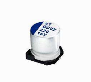

    贴片铝电解电容 AEC_D10X12.6MM_SM 330µF ±20% 16V Ф10.00 x 12.60mm 2000Hrs@105℃ 5.3A 12mΩ
OVZ331M1CTR-1013 数据手册
高分子固态铝电解电容器 OCVZ OCVZ系列 特长/用途 ‧105℃、2,000小时寿命保证 ‧极低等效串联电阻(ESR)并可承受大纹波电流 ‧符合RoHS指令 标示颜色:蓝色 OP-CAP 规格表 项 目 工作温度范围 额定静电容量容许误差值 漏电流(20℃)* 损失角正切值(120 Hz, 20℃) 等效串联电阻 (ESR, 100k ~ 300k Hz, 20℃) 耐久性 耐湿无负荷特性 性 能 -55℃ ~ +105℃ ± 20% 参阅标准品一览表 保证寿命时间 2,000 小时 静电容量变化率 ≦初始值的± 20% 损失角正切值 ≦初始规格值的 150% 等效串联电阻(ESR) ≦初始规格值的 150% 漏电流 ≦初始规格值 *于 105℃环境中供给额定电压 2,000 小时后,待制品回复至 20℃的环境中进行量测时,需满足上列要求。 保证寿命时间 1,000 小时 静电容量变化率 ≦初始值的± 20% 损失角正切值 ≦初始规格值的 150% 等效串联电阻(ESR) ≦初始规格值的 150% 漏电流 ≦初始规格值 *于 60℃,湿度 90 ~ 95%环境中 1,000 小时后,待制品回复至 20℃的环境中进行量测时,需满足上列要求。需经电压补偿方可 量测漏电流。 静电容量变化率 损失角正切值 等效串联电阻(ESR) 漏电流 焊锡耐热性* (请参照第 26 页贴片型焊接条 件) 纹波电流与频率补正系数 (120 Hz, 20℃) 供给额定电压2分钟后 参阅标准品一览表 参阅标准品一览表 频率(Hz) 补正系数 120≦频率< 1k 0.05 ≦初始值的± 10% ≦初始规格值 ≦初始规格值 ≦初始规格值 1k≦频率< 10k 0.3 10k≦频率< 100k 0.7 100k≦频率< 500k 1.0 *如对量测之值有任何疑虑,可进行电压补偿后再行量测。电压补偿方式:将电容器置于105℃环境中,持续供给2小时之直流额定电压。 寸法图 制品各项寸法 φD 标示 φD = 5 ~ 6.3 42 φD = 8 ~ 10 单位:毫米 L A B C W P ± 0.2 5 5.7 ± 0.3 5.3 5.3 5.9 0.5 ~ 0.8 1.5 6.3 4.4 ± 0.2 6.6 6.6 7.2 0.5 ~ 0.8 2.0 6.3 5.9 +0.1/-0.3 6.6 6.6 7.2 0.5 ~ 0.8 2.0 6.3 7.7 ± 0.3 6.6 6.6 7.2 0.5 ~ 0.8 2.0 8 6.7 ± 0.3 8.3 8.3 9.0 0.7 ~ 1.1 3.1 8 10.0 ± 0.5 8.3 8.3 9.0 0.7 ~ 1.1 3.1 8 12.0 ± 0.5 8.3 8.3 9.0 0.7 ~ 1.1 3.1 10 7.7 ± 0.3 10.3 10.3 11.0 0.7 ~ 1.3 4.7 10 9.9 +0.1/-0.3 10.3 10.3 11.0 0.7 ~ 1.3 4.7 10 12.6 +0.1/-0.4 10.3 10.3 11.0 0.7 ~ 1.3 4.7 本产品目录之规格如有变更恕不另行通知(Cat. 2022C1) 高分子固态铝电解电容器 OCVZ 尺寸:直径(φD)×长度(L),(毫米/mm) 标准品一览表 容许纹波电流:毫安/均方根值(mA/rms),100k 赫兹(Hz), 105℃ 涌浪电压 (V/伏特) 额定静电容量 (µF/微法拉) 2.9 4.6 2,800 500 16 3,180 6.3 × 5.9 300 14 3,160 6.3 × 5.9 300 0.12 6.3 × 7.7 300 16 3,500 420 9 4,200 680 8 × 6.7 500 20 3,370 820 8 × 12 0.15 500 9 5,380 1,200 10 × 7.7 0.12 600 13 4,450 1,500 8 × 12 0.15 750 12 5,150 2,200 10 × 9.9 0.12 1,100 10 5,500 2,700 10 × 12.6 0.15 1,350 9 5,600 20 2,730 15 3,160 150 5 × 5.7 270 6.3 × 5.9 330 6.3 × 5.9 390 6.3 × 7.7 1,000 2,200 120 220 330 390 820 300 0.12 8 × 6.7 8 × 12 0.15 1,500 1,800 15 3,160 468 9 4,200 500 22 3,220 500 9 5,380 10 × 7.7 0.12 800 14 4,300 8 × 12 0.15 960 12 4,700 10 × 9.9 0.12 960 10 5,500 8 × 12 0.15 1,200 12 4,700 1,200 10 5,500 0.12 1,440 10 5,500 1,440 9 5,600 0.15 1,760 9 5,700 2,660 10 × 9.9 10 × 9.9 10 × 12.6 10 × 12.6 5 × 5.7 300 21 6.3 × 4.4 500 18 3,000 6.3 × 5.9 300 15 3,160 6.3 × 5.9 0.12 6.3 × 7.7 8 × 6.7 8 × 12 10 × 9.9 415 17 3,390 623 9 4,200 491 22 3,220 0.15 1,033 13 4,700 1,033 14 4,300 0.12 1,512 12 5,025 10 × 7.7 1,200 12.0 19 6.3 × 4.4 1,800 10V (1A) 额定纹波电流值 毫安(mA/rms) 100k Hz, 105℃ 等效串联电阻(ESR) 390 1,500 7.2 毫欧(mΩ)/100k ~ 300k 赫兹(Hz)最大值, 20℃ 330 1,200 6.3V (0J) 漏电流 (µA/微安) 5 × 5.7 560 4V (0G) 损失角正切值 (120 Hz, 20℃) 180 560 2.5V (0E) 制品尺寸 φD×L 10 × 9.9 1,890 12 5,025 10 × 12.6 0.15 1,890 10 5,560 10 × 12.6 0.15 5,200 2,268 11 68 5 × 5.7 300 23 2,540 120 6.3 × 5.9 300 22 2,600 150 6.3 × 7.7 450 15 3,400 220 8 × 6.7 270 8 × 6.7 440 22 3,220 500 22 3,220 390 8 × 10 470 780 17 4,000 680 10 × 7.7 940 19 3,800 10 × 9.9 1,056 13 4,820 0.12 本产品目录之规格如有变更恕不另行通知(Cat. 2022C1) OP-CAP 额定电压 (V/伏特) 43 高分子固态铝电解电容器 OCVZ 尺寸:直径(φD)×长度(L),(毫米/mm) 标准品一览表 额定电压 (V/伏特) 容许纹波电流:毫安/均方根值(mA/rms),100k 赫兹(Hz), 105℃ 涌浪电压 (V/伏特) 额定静电容量 (µF/微法拉) 39 68 82 制品尺寸 φD×L 损失角正切值 (120 Hz, 20℃) 漏电流 (µA/微安) 毫欧(mΩ)/100k ~ 300k 赫兹(Hz)最大值, 20℃ 额定纹波电流值 毫安(mA/rms) 100k Hz, 105℃ 27 2,350 等效串联电阻(ESR) 5 × 5.7 6.3 × 5.9 300 6.3 × 5.9 6.3 × 7.7 262 24 2,460 25 2,440 24 2,700 OP-CAP 6.3 × 5.9 16V (1C) 18.0 100 6.3 × 7.7 120 8 × 6.7 320 24 384 24 3,010 500 22 3,220 8 × 10 576 18 3,890 8 × 10 704 18 3,890 10 × 7.7 704 22 3,450 180 270 330 470 820 120 390 560 56 25V(1E) 29.0 35V(1V) 40.0 3,010 0.15 864 12 4,850 10 × 9.9 0.12 1,056 16 4,350 0.15 1,056 12 5,300 0.15 1,504 10 6,100 0.12 2,624 12 5,400 0.12 3,200 12 5,400 480 25 3,200 10 × 12.6 6.3 × 5.9 8 × 12 10 × 9.9 0.12 10 × 12.6 6.3 × 5.9 180 8 × 12 220 10 × 9.9 330 2,700 8 × 12 1,000 23.0 0.12 150 220 20V(1D) 2,490 0.12 10 × 12.6 22 6.3 × 5.9 82 8 × 12 120 10 × 12.6 0.12 1,560 14 4,950 2,240 18 4,100 2,240 12 5,600 280 30 2,800 900 16 4,650 1,100 20 3,800 1,650 14 5,000 154 35 2,600 574 20 4,000 840 18 4,400 产品编码说明 ± 20% 6.3V 编带 821 M 0J TR - 1008 额定静电容量 额定静电容量 容许误差值 额定电压 包装型式 端子型式 制品尺寸 OCVZ系列 820微法拉 OVZ 系列名 10φ×7.7L 注:如需了解更详细之介绍,请参阅目录第15页”贴片型产品编码说明”。 44 本产品目录之规格如有变更恕不另行通知(Cat. 2022C1) 无铅引线与 镀膜铝壳 制品引线与铝壳 种类
