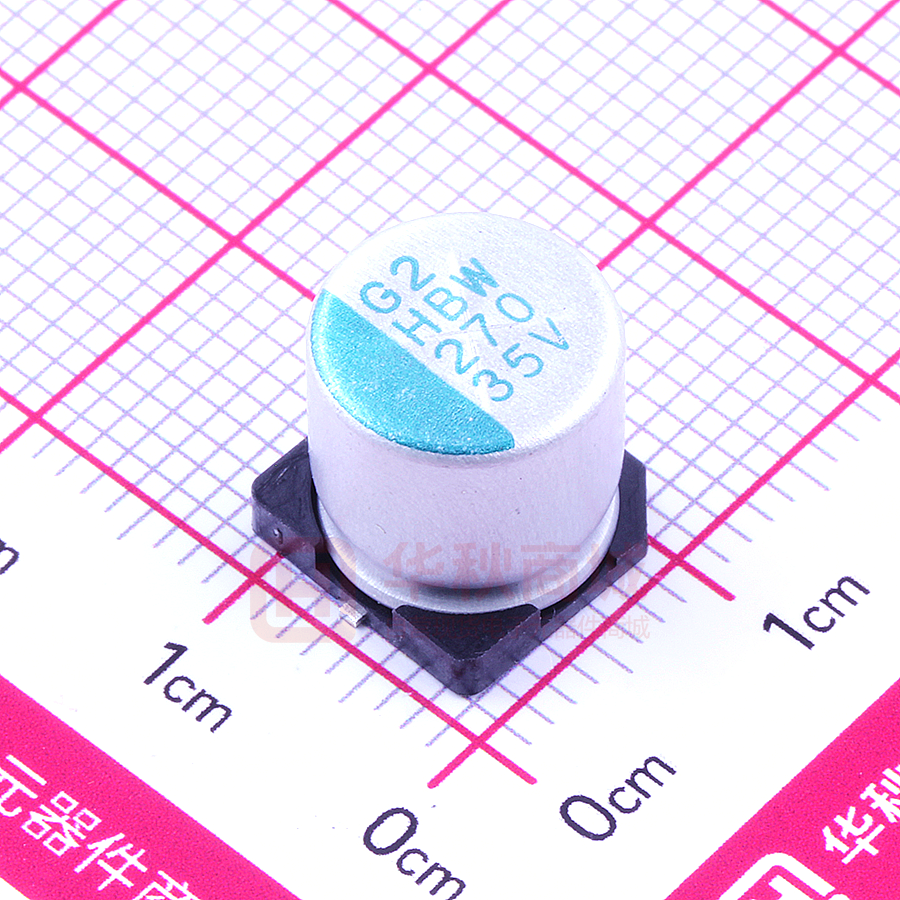

    SMD,D10xL10mm
    贴片铝电解电容 SMD,D10xL10mm 270µF ±20% 35V 4000Hrs@125℃
HBW271M1VTR-1010K 数据手册
高分子固液混合铝电解电容器 HBW HBW系列 特长/用途 ‧125℃、4,000小时寿命保证 ‧低等效串联电阻(ESR)并可承受高纹波电流 ‧符合RoHS指令 标示颜色:深绿色 规格表 项 目 性 工作温度范围 能 -55℃ ~ +125℃ 额定静电容量容许误差值 ± 20% (120 Hz, 20℃) 漏电流(20℃)* I = 0.01CV或3(µA/微安)之中任一个较大值以下(2分钟后) I = 漏电流(µA/微安)、C = 额定静电容量(µF/微法拉)、V = 额定直流工作电压(V/伏特) 损失角正切值(120 Hz, 20℃) 参阅标准品一览表 阻抗比不可大于下表所列数值 阻抗比 耐久性 16 1.5 2.0 25 1.5 2.0 35 1.5 2.0 50 1.5 2.0 保证寿命时间 4,000 小时 静电容量变化率 ≦初始值的± 30% 损失角正切值 ≦初始规格值的 200% 等效串联电阻(ESR) ≦初始规格值的 200% 漏电流 ≦初始规格值 63 1.5 2.0 80 1.5 2.0 固液混合 温度特性(100k Hz) 额定电压 Z(-25℃)/Z(+20℃) Z(-55℃)/Z(+20℃) *于 125℃环境中供给容许纹波电流值与额定电压 4,000 小时后,待制品回复至 20℃的环境中进行量测时,需满足上列要求。 高温无负荷特性 *于125℃环境中不供给额定电压1,000小时后,待制品回复至20℃的环境中进行量测时,需满足同耐久性试验要求(可进行电压补 偿后再行量测)。 静电容量变化率 焊锡耐热性* (请参照第 26 页贴片型焊接条 件) 纹波电流与频率补正系数 ≦初始值的± 10% 损失角正切值 ≦初始规格值 等效串联电阻(ESR) ≦初始规格值 漏电流 ≦初始规格值 频率(Hz) 120≦频率< 1k 1k≦频率< 10k 10k≦频率< 100k 100k≦频率< 500k 补正系数 0.10 0.3 0.6 1.0 寸法图 制品各项寸法 单位:毫米 φD L A B C W P ± 0.2 6.3 5.8 ± 0.3 6.6 6.6 7.2 0.5 ~ 0.8 2.0 6.3 7.7 ± 0.3 6.6 6.6 7.2 0.5 ~ 0.8 2.0 8 10.0 ± 0.5 8.3 8.3 9.0 0.7 ~ 1.1 3.1 10 10.0 ± 0.5 10.3 10.3 11.0 0.7 ~ 1.3 4.7 10 12.5 ± 0.5 10.3 10.3 11.0 0.7 ~ 1.3 4.7 标示 φD = 6.3 φD = 8 ~ 10 本产品目录之规格如有变更恕不另行通知(Cat. 2022C1) 93 高分子固液混合铝电解电容器 HBW 尺寸:直径(φD)×长度(L),(毫米/mm) 标准品一览表 额定电压 (V/伏特) 容许纹波电流:毫安/均方根值(mA/rms),100k 赫兹(Hz), 125℃ 涌浪电压 (V/伏特) 16V (1C) 25V (1E) 额定静电容量 (µF/微法拉) 18.4 28.8 制品尺寸 φD×L 82 6.3 × 5.8 150 6.3 × 7.7 270 8 × 10 损失角正切值 (120 Hz, 20℃) 0.16 57.5 92.0 固液混合 30 1,400 27 1,600 20 2,000 11.8 50 900 56 6.3 × 5.8 14 50 900 68 6.3 × 7.7 17 30 1,400 82 6.3 × 5.8 20.5 50 900 100 6.3 × 7.7 25 30 1,400 1,600 0.14 150 8 × 10 37.5 27 220 8 × 10 55 27 1,600 330 10 × 10 82.5 20 2,000 60 900 23.8 35 1,400 35 27 1,600 9.5 6.3 × 5.8 11.6 16.5 68 6.3 × 7.7 100 8 × 10 0.12 150 8 × 10 52.5 27 1,600 220 10 × 10 77 20 2,000 270 10 × 10 94.5 20 2,000 22 6.3 × 5.8 11 80 750 33 6.3 × 7.7 16.5 40 1,100 47 8 × 10 68 8 × 10 100 120 10 6.3 × 5.8 6.3 120 700 22 6.3 × 7.7 13.9 80 900 8 × 10 20.8 23.5 30 1,250 34 30 1,250 10 × 10 50 28 1,600 10 × 10 60 28 1,600 40 1,100 0.10 17 47 56 80V (1K) 24 43.2 75.2 33 72.5 900 10 × 10 27 63V(1J) 50 0.08 29.6 10 × 10 35.3 30 1,400 10 × 12.5 35.3 26 1,500 68 10 × 10 42.8 30 1,400 82 10 × 10 51.7 30 1,400 22 8 × 10 17.6 45 1,050 33 10 × 10 26.4 36 1,360 47 10 × 10 37.6 36 1,360 0.08 产品编码说明 ± 20% 25V 编带 221 M 1E TR - 0810 额定静电容量 额定静电容量 容许误差值 额定电压 包装型式 端子型式 制品尺寸 HBW系列 220微法拉 HBW 系列名 8φ×10L 注:如需了解更详细之介绍,请参阅目录第15页”贴片型产品编码说明”。 94 额定纹波电流值 毫安(mA/rms) 100k Hz, 125℃ 6.3 × 5.8 47 50V(1H) 13.1 等效串联电阻(ESR) 47 33 40.3 毫欧(mΩ)/100k 赫兹(Hz)最大值, 20℃ 470 27 35V (1V) 漏电流 (µA/微安) 本产品目录之规格如有变更恕不另行通知(Cat. 2022C1) 无铅引线与镀 膜铝壳 制品引线与铝壳 种类
