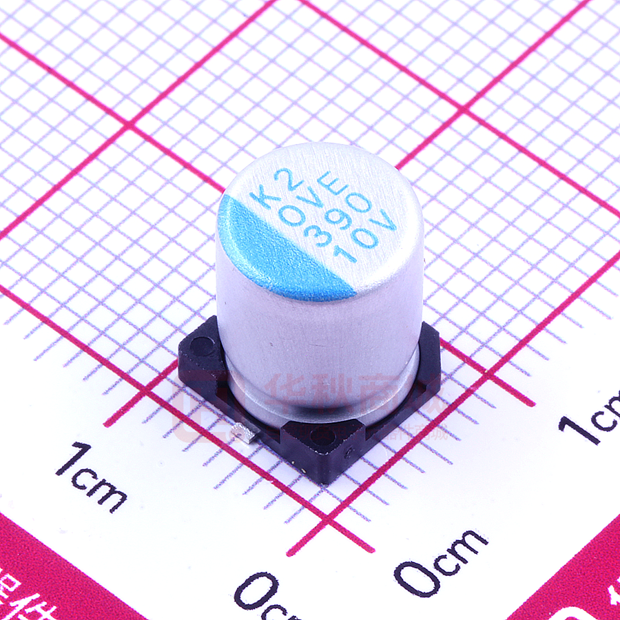

    贴片铝电解电容 SMD,D8xL10mm 390µF ±20% 10V 15000Hrs@105℃
OVE391M1ATR-0810 数据手册
高分子固态铝电解电容器 OVE OVE 系列 特长/用途 ‧105℃、15,000小时寿命保证 ‧极低等效串联电阻(ESR)并可承受大纹波电流 ‧符合RoHS指令 标示颜色:蓝色 OP-CAP 规格表 项 目 工作温度范围 额定静电容量容许误差值 漏电流(20℃)* 损失角正切值(120 Hz, 20℃) 等效串联电阻 (ESR, 100k ~ 300k Hz, 20℃) 耐久性 耐湿无负荷特性 性 能 -55℃ ~ +105℃ ± 20% 参阅标准品一览表 保证寿命时间 静电容量变化率 损失角正切值 15,000小时 ≦初始值的± 20% ≦初始规格值的 150% 等效串联电阻(ESR) ≦初始规格值的 150% 漏电流 ≦初始规格值 *于 105℃环境中供给额定电压 15,000 小时后,待制品回复至 20℃的环境中进行量测时,需满足上列要求。 保证寿命时间 1,000 小时 静电容量变化率 ≦初始值的± 20% 损失角正切值 ≦初始规格值的 150% 等效串联电阻(ESR) ≦初始规格值的 150% 漏电流 ≦初始规格值 *于 60℃,湿度 90 ~ 95%环境中 1,000 小时后,待制品回复至 20℃的环境中进行量测时,需满足上列要求。需经电压补偿方可 量测漏电流。 静电容量变化率 损失角正切值 等效串联电阻(ESR) 漏电流 焊锡耐热性*(请参照第 26 页贴 片型焊接条件) 纹波电流与频率补正系数 (120 Hz, 20℃) 供给额定电压2分钟后 参阅标准品一览表 参阅标准品一览表 频率(Hz) 补正系数 120≦频率< 1k 0.05 ≦初始值的± 10% ≦初始规格值 ≦初始规格值 ≦初始规格值 1k≦频率< 10k 0.3 10k≦频率< 100k 0.7 100k≦频率< 500k 1.0 *如对量测之值有任何疑虑,可进行电压补偿后再行量测。电压补偿方式:将电容器置于105℃环境中,持续供给2小时之直流额定电压。 寸法图 制品各项寸法 φD 标示 φD = 5 ~ 6.3 54 单位:毫米 L A B C W P ± 0.2 5 5.8 ± 0.3 5.3 5.3 5.9 0.5 ~ 0.8 1.5 6.3 5.8 ± 0.3 6.6 6.6 7.2 0.5 ~ 0.8 2.0 6.3 7.7 ± 0.3 6.6 6.6 7.2 0.5 ~ 0.8 2.0 8 6.7 ± 0.3 8.3 8.3 9.0 0.7 ~ 1.1 3.1 8 7.7 ± 0.3 8.3 8.3 9.0 0.7 ~ 1.1 3.1 8 10.0 ± 0.5 8.3 8.3 9.0 0.7 ~ 1.1 3.1 8 12.0 ± 0.5 8.3 8.3 9.0 0.7 ~ 1.1 3.1 10 7.7 ± 0.3 10.3 10.3 11.0 0.7 ~ 1.3 4.7 10 10.0 ± 0.5 10.3 10.3 11.0 0.7 ~ 1.3 4.7 10 12.6 +0.1/-0.4 10.3 10.3 11.0 0.7 ~ 1.3 4.7 φD = 8 ~ 10 本产品目录之规格如有变更恕不另行通知(Cat. 2022C1) 高分子固态铝电解电容器 OVE 尺寸:直径(φD)×长度(L),(毫米/mm) 标准品一览表 容许纹波电流:毫安/均方根值(mA/rms),100k 赫兹(Hz), 105℃ 涌浪电压 (V/伏特) 额定静电容量 (µF/微法拉) 6.3 × 5.8 195 15 470 6.3 × 7.7 235 6.3 × 7.7 280 8 × 6.7 280 820 8 × 6.7 8 × 7.7 13 340 0.12 3,160 3,600 3,600 4,100 4,100 410 12 4,260 8 × 12 410 9 5,400 10 × 7.7 600 13 4,450 5,220 8 × 10 750 10 8 × 12 750 9 5,400 2,200 10 × 10 1,100 10 5,500 2,700 10 × 12.6 1,350 9 5,600 100 5 × 5.8 80 22 2,610 150 5 × 5.8 120 22 2,610 270 6.3 × 5.8 216 15 3,160 330 6.3 × 5.8 264 15 3,160 390 6.3 × 7.7 312 470 8 × 6.7 376 560 8 × 6.7 680 8 × 7.7 1,200 1,500 1,800 3,470 14 448 0.12 3,950 544 13 8 × 10 800 10 10 × 7.7 800 14 5,220 4,300 8 × 12 960 9 5,400 10 5,500 1,440 9 5,600 2,500 960 10 × 10 1,200 1,440 10 × 12.6 100 5 × 5.8 126 24 120 5 × 5.8 151 24 2,500 220 6.3 × 5.8 277 15 3,160 270 6.3 × 7.7 340 6.3 × 7.7 415 8 × 6.7 415 330 7.2 2,670 390 1,000 6.3V (0J) 额定纹波电流值 毫安(mA/rms) 100k Hz, 105℃ 等效串联电阻(ESR) 21 1,500 4.6 毫欧(mΩ)/100k ~ 300k 赫兹(Hz)最大值, 20℃ 90 1,200 4V (0G) 漏电流 (µA/微安) 5 × 5.8 680 2.9 损失角正切值 (120 Hz, 20℃) 180 560 2.5V (0E) 制品尺寸 φD×L 390 8 × 6.7 470 8 × 7.7 0.12 1,500 14 3,470 3,950 592 13 12 4,770 1,033 10 5,150 14 4,300 10 × 10 1,510 12 5,025 10 × 10 1,890 12 5,025 10 × 12.6 1,890 10 5,500 8 × 12 10 × 7.7 1,200 3,470 491 8 × 10 820 OP-CAP 额定电压 (V/伏特) 本产品目录之规格如有变更恕不另行通知(Cat. 2022C1) 55 高分子固态铝电解电容器 OVE 尺寸:直径(φD)×长度(L),(毫米/mm) 标准品一览表 额定电压 (V/伏特) 容许纹波电流:毫安/均方根值(mA/rms),100k 赫兹(Hz), 105℃ 涌浪电压 (V/伏特) 额定静电容量 (µF/微法拉) 制品尺寸 φD×L 损失角正切值 (120 Hz, 20℃) 漏电流 (µA/微安) 47 56 OP-CAP 12.0 5 × 5.8 2,310 120 6.3 × 5.8 240 6.3 × 7.7 300 220 8 × 6.7 270 8 × 6.7 540 390 8 × 10 780 17 4,000 470 10 × 7.7 940 19 3,800 680 10 × 10 1,360 13 4,820 5 × 5.8 105 35 2,070 0.12 25 2,530 2,880 440 21 3,220 3,220 39 5 × 5.8 124 35 2,070 68 6.3 × 5.8 217 28 2,390 82 100 18.0 28 112 136 150 33 16V (1C) 额定纹波电流值 毫安(mA/rms) 100k Hz, 105℃ 等效串联电阻(ESR) 94 68 10V (1A) 毫欧(mΩ)/100k ~ 300k 赫兹(Hz)最大值, 20℃ 6.3 × 7.7 262 6.3 × 7.7 320 8 × 6.7 320 0.12 2,700 2,700 24 3,010 120 8 × 6.7 150 8 × 7.7 480 22 180 8 × 10 576 18 3,890 8 × 10 704 18 3,890 10 × 7.7 704 22 3,450 10 × 10 1,050 16 4,350 220 330 384 3,010 3,150 产品编码说明 OVE系列 820微法拉 ± 20% 6.3V 编带 8φ×12L OVE 821 M 0J TR - 0812 系列名 额定静电容量 额定静电容量 容许误差值 额定电压 包装型式 端子型式 制品尺寸 注:如需了解更详细之介绍,请参阅目录第15页”贴片型产品编码说明”。 56 本产品目录之规格如有变更恕不另行通知(Cat. 2022C1) 无铅引线与 镀膜铝壳 制品引线与铝壳 种类
