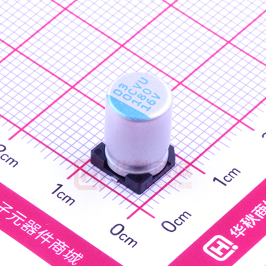

    贴片铝电解电容 SMD,D8xL12mm 180µF ±20% 16V 2000Hrs@125℃
OVU181M1CTR-0812 数据手册
高分子固态铝电解电容器 OCVU OCVU 系列 特长/用途 ‧125℃、1000 ~ 2,000小时寿命保证 ‧极低等效串联电阻(ESR),贴片型固态电容器 ‧符合RoHS指令 标示颜色:蓝色 项 目 工作温度范围 额定静电容量容许误差值 漏电流(20℃)* 损失角正切值(120 Hz, 20℃) 等效串联电阻 (ESR, 100k ~ 300k Hz, 20℃) 性 能 -55℃ ~ +125℃ ± 20% (120 Hz, 20℃) 供给额定电压2分钟后 参阅标准品一览表 参阅标准品一览表 参阅标准品一览表 2.5 ~ 4V:1,000小时 6.3 ~ 16V:2,000小时 静电容量变化率 ≦初始值的± 20% 损失角正切值 ≦初始规格值的 200% 等效串联电阻(ESR) ≦初始规格值的 200% 漏电流 ≦初始规格值 *于 125℃环境中供给额定电压 1,000 / 2,000 小时后,待制品回复至 20℃的环境中进行量测时,需满足上列要求。 保证寿命时间 耐久性 耐湿无负荷特性 保证寿命时间 1,000 小时 静电容量变化率 ≦初始值的± 20% 损失角正切值 ≦初始规格值的 150% 等效串联电阻(ESR) ≦初始规格值的 150% 漏电流 ≦初始规格值 *于 60℃,湿度 90 ~ 95%环境中 1,000 小时后,待制品回复至 20℃的环境中进行量测时,需满足上列要求。需经电压补偿方可 量测漏电流。 静电容量变化率 损失角正切值 等效串联电阻(ESR) 漏电流 焊锡耐热性* (请参照第 26 页贴片型焊接条 件) 纹波电流与频率补正系数 频率(Hz) 补正系数 120≦频率< 1k 0.05 ≦初始值的± 10% ≦初始规格值 ≦初始规格值 ≦初始规格值 1k≦频率< 10k 0.3 10k≦频率< 100k 0.7 100k≦频率< 500k 1.0 *如对量测之值有任何疑虑,可进行电压补偿后再行量测。电压补偿方式:将电容器置于105℃环境中,持续供给2小时之直流额定电压。 寸法图 制品各项寸法 φD 8 单位:毫米 L 12.0 ± 0.5 A B C W P ± 0.2 8.3 8.3 9.0 0.7 ~ 1.1 3.1 10 9.9 +0.1/-0.3 10.3 10.3 11.0 0.7 ~ 1.3 4.7 10 12.6 +0.1/-0.4 10.3 10.3 11.0 0.7 ~ 1.3 4.7 标示 本产品目录之规格如有变更恕不另行通知(Cat. 2022C1) 47 OP-CAP 规格表 高分子固态铝电解电容器 OCVU 尺寸:直径(φD)×长度(L),(毫米/mm) 标准品一览表 额定电压 (V/伏特) 容许纹波电流:毫安/均方根值(mA/rms),100k 赫兹(Hz) 涌浪电压 额定静电容量 制品尺寸 损失角正切值 漏电流 等效串联电阻(ESR) (V/伏特) (µF/微法拉) φD×L (120 Hz, 20℃) (µA/微安) 毫欧(mΩ)/100k ~ 300k 赫兹(Hz)最大值, 20℃ 2.5V (0E) 2.9 680 8 × 12 1,000 10 × 9.9 1,500 10 × 12.6 750 8 × 12 448 560 4V (0G) 4.6 820 OP-CAP 1,200 6.3V (0J) 10V (1A) 16V (1C) 7.2 12.0 18.0 10 × 9.9 340 0.18 0.18 10 × 12.6 470 8 × 12 560 10 × 9.9 820 10 × 12.6 330 8 × 12 470 10 × 9.9 560 10 × 12.6 180 8 × 12 220 10 × 9.9 330 10 × 12.6 0.15 0.15 0.15 500 13 13 系列名 1,721 4,520 1,430 13 5,200 1,645 5,440 1,721 592 15 4,210 1,332 706 16 4,700 1,487 1,033 12 5,440 1,721 660 17 3,950 1,250 940 18 4,400 1,392 1,120 13 5,230 1,655 576 20 3,640 1,151 704 20 4,200 1,330 1,056 16 4,720 1,493 编带 471 M 0J TR - 0812 额定静电容量 额定静电容量 容许误差值 额定电压 包装型式 端子型式 制品尺寸 8φ×12L 注:如需了解更详细之介绍,请参阅目录第15页”贴片型产品编码说明”。 48 1,645 5,440 12 6.3V OVU 1,430 5,200 656 ± 20% 470微法拉 105℃ < T≦125℃ 4,520 960 产品编码说明 OCVU系列 额定纹波电流值 T ≤ 105℃ 本产品目录之规格如有变更恕不另行通知(Cat. 2022C1) 无铅引线与 镀膜铝壳 制品引线与铝壳 种类
