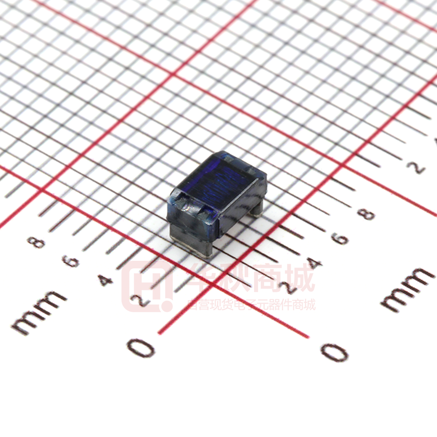

    高频电感 2.7µH ±5% 370mΩ 850mA 3.15mm 4.80 x 3.40mm 1812
FHW1812IF2R7JST 数据手册
承 认 书 APPROVAL SHEET 客 户 名 称: / Customer 绕线型片式电感器 产 品 名 称: Wire Wound Chip inductor Part Name 产 品 规 格: FHW Series Specification 版 本 号: 18.01 Version No. 日 期: 2018-5-21 DATE 制造 客户 Manufacturer Customer 拟制 审核 确认 检验 审核 批准 Draft by Checked by Approve by Check by Checked by Approval by 林晓华 徐雪枫 区军沛 序号 No 目 录 TABLE OF CONTENTS 1 履 历 表 Resume 2 外形尺寸与内部结构 Dimension & Inner-configuration 3 产品品名构成 Product Spec. Model 4 电性能参数表 Electrical Characteristics List 5 可靠性试验项目 Reliability Testing Items 6 产品包装 Packaging 7 推荐焊接条件 Recommend Soldering Conditions 8 清洗 Cleaning 9 存储要求 Storage Requirements 10 ODS(消耗臭氧层物质)的使用情况 Usage Of ODS 11 注意事项 Notes Page 1 of 30 1. 履 历 表 Resume 版本 Version No. 18.01 修 改 明 细 Modify Details 首次发行 Initial issue 日期 Date 2018-5-21 Page 2 of 30 外形尺寸与内部结构 Dimension & Inner-configuration: 2 序号 No. 1 部位 Component 材料 Material 陶瓷芯电感Ceramic Core:陶瓷体Al2O3 铁氧体芯电感Ferrite Core:镍锌铁氧体Ni-Zn ferrite 瓷/磁芯Core 分类 Type 2 陶瓷芯电感 Ceramic core 电极Electrode 铁氧体芯电感 Ferrite core 3 漆包线wire 铜Cu 4 包封层encapsulation layer 树脂UV Adhesive 5 标识Marking 油墨UV printing ink 底层 Layout 0 钨或钼锰 W or Mo-Mn 银 Ag 中层 Layout 1 表层 Layout 2 镍 Ni 金或锡 Au or Sn 镍 Ni 锡 Sn 单位Unit:mm(inch) 型号 Size L (Max) W (Max) T (Max) A B C D E 1005(0402) 1.19(0.047) 0.66(0.026) 0.60(0.024) 0.50(0.020) 0.23(0.009) 0.66(0.026) 0.36(0.014) 0.46(0.018) 1608(0603) 1.78(0.070) 1.10(0.043) 0.95(0.037) 0.76(0.030) 0.30(0.012) 1.02(0.040) 0.64(0.025) 0.64(0.025) 2012(0805) 2.30(0.091) 1.70(0.067) 1.52(0.060) 1.27(0.050) 0.50(0.020) 1.78(0.070) 1.02(0.040) 0.76(0.030) 2520(1008) 2.92(0.115) 2.79(0.110) 2.10(0.083) 2.00(0.079) 0.50(0.020) 2.54(0.100) 1.02(0.040) 1.27(0.050) 3225(1210) 3.50(0.138) 2.90(0.114) 2.25(0.088) 2.10(0.083) 0.50(0.020) 2.54(0.100) 1.02(0.040) 1.78(0.070) 4532(1812) 4.80(0.189) 3.40(0.134) 3.15(0.124) 2.53(0.100) 0.65(0.026) 3.05(0.120) 1.14(0.045) 3.00(0.118) 3 产品品名构成 Product Spec. Model ① ② ③ ④ ⑤ ⑥ ⑦ 绕线型片式电感器系列 Wire Wound Inductor Series; 外形尺寸 Dimensions:0402、0603、0805、1008、1210、1812; 芯片类型 Material:UC、HC---陶瓷芯 Ceramic core;UF、IF、QF---铁氧体芯 Ferrite core; 标称电感量 Inductance:1N0=1.0nH、010=10nH、R10=100nH、1R0=1.0µH、100=10µH、101=100µH、102=1mH; 标称电感值偏差 Tolerance:F---±1%;G---±2%;J---±5%;K---±10%;M---±20%; 电极表面镀层材料 Terminal:G---金端头 Gold;S---锡端头 Tin; 包装类型 Packaging type:T---卷带盘装 Tape&Reel;B---散装 Bulk。 Page 3 of 30 4 电性能参数表 Electrical Characteristics List 误差 范围 Toleranc e (%) 标称 感量 Inducta nce (nH) 感量测试 频率 Ls Test frequency (MHz) Q 值测试 频率 Test frequency (MHz) 直流 电阻 Rdc (Ω) max 测试 电压 Test voltage (mV) FHW0402UC1N0KST ±10 1.0 250 13 250 0.045 500 10000 1360 FHW0402UC1N2KST ±10 1.2 250 8 250 0.135 500 10000 640 FHW0402UC1N8KST ±10 1.8 250 16 250 0.070 500 6000 1040 FHW0402UC1N9KST ±10 1.9 250 16 250 0.070 500 6000 1040 FHW0402UC2N0KST ±10 2.0 250 18 250 0.070 500 6000 1040 FHW0402UC2N2KST ±10 2.2 250 18 250 0.070 500 6000 960 FHW0402UC2N4KST ±10 2.4 250 16 250 0.080 500 6000 790 FHW0402UC2N5KST ±10 2.5 250 15 250 0.120 500 6000 640 FHW0402UC2N7KST ±10 2.7 250 15 250 0.120 500 6000 640 FHW0402UC2N9KST ±10 2.9 250 8 250 0.300 500 6000 400 FHW0402UC3N3JST ±5 3.3 250 20 250 0.066 500 6000 840 FHW0402UC3N6JST ±5 3.6 250 20 250 0.066 500 6000 840 FHW0402UC3N9JST ±5 3.9 250 20 250 0.066 500 6000 840 FHW0402UC4N3JST ±5 4.3 250 20 250 0.091 500 6000 700 FHW0402UC4N7JST ±5 4.7 250 18 250 0.200 500 4500 640 FHW0402UC5N1JST ±5 5.1 250 18 250 0.083 500 4800 800 FHW0402UC5N6JST ±5 5.6 250 20 250 0.083 500 4800 760 FHW0402UC6N2JST ±5 6.2 250 23 250 0.083 500 4800 760 FHW0402UC6N8JST ±5 6.8 250 23 250 0.260 500 4800 680 FHW0402UC7N5JST ±5 7.5 250 23 250 0.100 500 4800 680 FHW0402UC8N2JST ±5 8.2 250 25 250 0.100 500 4400 680 FHW0402UC8N7JST ±5 8.7 250 25 250 0.200 500 4100 480 FHW0402UC9N0JST ±5 9.0 250 25 250 0.100 500 4160 680 FHW0402UC9N5JST ±5 9.5 250 25 250 0.200 500 4000 480 FHW0402UC010JST ±5 10 250 25 250 0.20 500 3900 480 FHW0402UC011JST ±5 11 250 25 250 0.120 500 3680 640 型号规格 Part NO. 客户料号 Custome r P/N Q值 ( Min) Page 4 of 30 自谐振 频率 SRF (MHz)min 额定电流 Idc (mA)max 误差 范围 Toleranc e (%) 标称 感量 Inducta nce (nH) 感量测试 频率 Ls Test frequency (MHz) Q 值测试 频率 Test frequency (MHz) 直流 电阻 Rdc (Ω) max 测试 电压 Test voltage (mV) FHW0402UC012JST ±5 12 250 25 250 0.120 500 3600 640 FHW0402UC013JST ±5 13 250 25 250 0.210 500 3450 440 FHW0402UC015JST ±5 15 250 25 250 0.300 500 3280 560 FHW0402UC016JST ±5 16 250 25 250 0.220 500 3100 560 FHW0402UC018JST ±5 18 250 25 250 0.230 500 3100 420 FHW0402UC019JST ±5 19 250 25 250 0.200 500 3040 480 FHW0402UC020JST ±5 20 250 25 250 0.250 500 3000 420 FHW0402UC022JST ±5 22 250 25 250 0.300 500 2800 400 FHW0402UC023JST ±5 23 250 22 250 0.380 500 2720 310 FHW0402UC024JST ±5 24 250 25 250 0.300 500 2700 400 FHW0402UC027JST ±5 27 250 24 250 0.520 500 2480 280 FHW0402UC030JST ±5 30 250 25 250 0.500 500 2350 400 FHW0402UC033JST ±5 33 250 24 250 0.650 500 2350 350 FHW0402UC036JST ±5 36 250 25 250 0.600 500 2320 250 FHW0402UC039JST ±5 39 250 25 250 0.750 500 2100 200 FHW0402UC040JST ±5 40 250 25 250 0.600 500 2240 220 FHW0402UC043JST ±5 43 250 25 250 0.810 500 2030 100 FHW0402UC047JST ±5 47 250 25 250 0.830 500 2100 150 FHW0402UC051JST ±5 51 250 25 250 0.820 500 1750 100 FHW0402UC056JST ±5 56 250 25 250 0.97 500 1760 100 FHW0402UC062JST ±5 62 250 25 250 1.120 500 1620 100 FHW0402UC068JST ±5 68 250 25 250 1.12 500 1620 100 FHW0402UC075JST ±5 75 250 25 250 1.630 500 1400 50 FHW0402UC082JST ±5 82 250 25 250 1.70 500 1260 50 FHW0402UCR10JST ±5 100 250 25 250 2.00 500 1160 30 FHW0402UCR12JST ±5 120 250 25 250 2.20 500 1100 30 型号规格 Part NO. 客户料号 Custome r P/N Q值 ( Min) 注:FHW0402 系列产品不印标。 Page 5 of 30 自谐振 频率 SRF (MHz)min 额定电流 Idc (mA)max 误差 范围 Toleranc e (%) 标称 感量 Inducta nce (nH) 感量测试 频率 Ls Test frequency (MHz) Q 值测试 频率 Test frequency (MHz) 直流 电阻 Rdc (Ω) max 测试 电压 Test voltage (mV) FHW0603UC1N6KST ±10 1.6 250 18 250 0.04 500 12500 700 FHW0603UC1N8KST ±10 1.8 250 16 250 0.045 500 12500 700 FHW0603UC2N2KST ±10 2.2 250 12 250 0.09 500 10000 700 FHW0603UC3N3KST ±10 3.3 250 20 250 0.075 500 5900 700 FHW0603UC3N9JST ±5 3.9 250 22 250 0.08 500 6900 700 FHW0603UC4N7JST ±5 4.7 250 20 250 0.116 500 5800 700 FHW0603UC5N6KST ±10 5.6 250 18 250 0.20 500 5700 700 FHW0603UC6N8JST ±5 6.8 250 27 250 0.11 500 5800 700 FHW0603UC7N5JST ±5 7.5 250 28 250 0.11 500 4800 700 FHW0603UC8N2JST ±5 8.2 250 28 250 0.12 500 4700 700 FHW0603UC010JST ±5 10 250 31 250 0.13 500 4800 700 FHW0603UC012JST ±5 12 250 35 250 0.13 500 4000 700 FHW0603UC015JST ±5 15 250 30 250 0.15 500 4000 700 FHW0603UC018JST ±5 18 250 35 250 0.17 500 3100 700 FHW0603UC022JST ±5 22 250 38 250 0.19 500 3000 700 FHW0603UC027JST ±5 27 250 36 250 0.22 500 2800 600 FHW0603UC033JST ±5 33 250 36 250 0.22 500 2300 600 FHW0603UC039JST ±5 39 250 40 250 0.25 500 2200 600 FHW0603UC047JST ±5 47 200 36 200 0.28 500 2000 600 FHW0603UC056JST ±5 56 200 38 200 0.28 500 1900 600 FHW0603UC068JST ±5 68 200 36 200 0.34 500 1700 600 FHW0603UC082JST ±5 82 150 34 150 0.55 500 1700 400 FHW0603UCR10JST ±5 100 150 30 150 0.63 500 1400 400 FHW0603UCR12JST ±5 120 150 32 150 0.73 500 1300 300 FHW0603UCR15JST ±5 150 150 28 150 0.80 500 990 280 FHW0603UCR18JST ±5 180 100 25 100 1.45 500 990 240 型号规格 Part NO. 客户料号 Custome r P/N Q值 ( Min) 注:FHW0603 系列产品不印标。 Page 6 of 30 自谐振 频率 SRF (MHz)min 额定电流 Idc (mA)max 误差 范围 Toleranc e (%) 标称 感量 Inducta nce (nH) 感量测试 频率 Ls Test frequency (MHz) FHW0603UCR22JST ±5 220 100 FHW0603UCR27JST ±5 270 FHW0603UCR33JST ±5 FHW0603UCR39JST FHW0603UCR47JST 型号规格 Part NO. 客户料号 Custome r P/N Q 值测试 频率 Test frequency (MHz) 直流 电阻 Rdc (Ω) max 测试 电压 Test voltage (mV) 25 100 2.10 500 900 200 100 24 100 2.30 500 900 170 330 100 25 100 3.89 500 900 100 ±5 390 100 25 100 4.35 500 800 100 ±5 470 100 25 100 7.00 500 700 75 Q值 ( Min) 注:FHW0603 系列产品不印标。 Page 7 of 30 自谐振 频率 SRF (MHz)min 额定电流 Idc (mA)max 误差 范围 Toleranc e (%) 标称 感量 Inducta nce (nH) 感量测试 频率 Ls Test frequency (MHz) Q 值测试 频率 Test frequency (MHz) 直流 电阻 Rdc (Ω) max 测试 电压 Test voltage (mV) FHW0805UC2N2KGT ±10 2.2 250 50 1500 0.03 500 8500 800 FHW0805UC2N7JGT ±5 2.7 250 50 1500 0.045 500 8000 800 FHW0805UC3N3KGT ±10 3.3 250 35 1500 0.09 500 7900 600 FHW0805UC4N7KGT ±10 4.7 250 40 1000 0.05 500 6000 600 FHW0805UC5N6JGT ±5 5.6 250 50 1000 0.065 500 5500 600 FHW0805UC6N8JGT ±5 6.8 250 50 1000 0.11 500 5500 600 FHW0805UC8N2JGT ±5 8.2 250 35 1000 0.20 500 4700 600 FHW0805UC010JGT ±5 10 250 50 500 0.15 500 4200 600 FHW0805UC012JGT ±5 12 250 50 500 0.15 500 4000 600 FHW0805UC015JGT ±5 15 250 45 500 0.17 500 3400 600 FHW0805UC018JGT ±5 18 250 55 500 0.20 500 3300 600 FHW0805UC022JGT ±5 22 250 55 500 0.22 500 2600 500 FHW0805UC027JGT ±5 27 250 55 500 0.25 500 2500 500 FHW0805UC033JGT ±5 33 250 55 500 0.27 500 2050 500 FHW0805UC039JGT ±5 39 250 55 500 0.29 500 2000 500 FHW0805UC047JGT ±5 47 200 55 500 0.31 500 1650 500 FHW0805UC056JGT ±5 56 200 55 500 0.34 500 1550 500 FHW0805UC068JGT ±5 68 200 55 500 0.38 500 1450 500 FHW0805UC082JGT ±5 82 150 55 500 0.42 500 1300 400 FHW0805UCR10JGT ±5 100 150 50 500 0.46 500 1200 400 FHW0805UCR12JGT ±5 120 150 45 250 0.51 500 1100 400 FHW0805UCR15JGT ±5 150 100 45 250 0.56 500 920 400 FHW0805UCR18JGT ±5 180 100 45 250 0.64 500 870 400 FHW0805UCR22JGT ±5 220 100 40 250 1.05 500 850 400 FHW0805UCR27JGT ±5 270 100 40 250 1.10 500 650 350 FHW0805UCR33JGT ±5 330 100 40 250 1.40 500 600 310 FHW0805UCR39JGT ±5 390 100 40 250 1.50 500 560 290 型号规格 Part NO. 客户料号 Custome r P/N Q值 ( Min) Page 8 of 30 自谐振 频率 SRF (MHz)min 额定电流 Idc (mA)max 误差 范围 Toleranc e (%) 标称 感量 Inducta nce (nH) 感量测试 频率 Ls Test frequency (MHz) Q 值测试 频率 Test frequency (MHz) 直流 电阻 Rdc (Ω) max 测试 电压 Test voltage (mV) FHW0805UCR47JGT ±5 470 50 33 100 2.00 500 375 250 FHW0805UCR56JGT ±5 560 25 23 50 1.90 500 340 230 FHW0805UCR68JGT ±5 680 25 23 50 2.10 500 300 190 FHW0805UCR82JGT ±5 820 25 23 50 2.14 500 250 180 FHW0805UC1R0JGT ±5 1000 25 20 50 2.40 500 200 170 FHW0805UC1R2JGT ±5 1200 7.9 18 50 2.55 500 180 170 FHW0805UC1R5JGT ±5 1500 7.9 18 50 2.80 500 170 160 FHW0805UC1R8JGT ±5 1800 7.9 18 50 3.80 500 140 150 FHW0805UC2R2JGT ±5 2200 7.9 16 7.9 4.20 500 50 150 型号规格 Part NO. 客户料号 Custome r P/N Q值 ( Min) Page 9 of 30 自谐振 频率 SRF (MHz)min 额定电流 Idc (mA)max 误差 范围 Toleranc e (%) 标称 感量 Inducta nce (nH) 感量测试 频率 Ls Test frequency (MHz) Q 值测试 频率 Test frequency (MHz) 直流 电阻 Rdc (Ω) max 测试 电压 Test voltage (mV) FHW1008UC3N9JGT ±5 3.9 50 50 1500 0.035 500 6000 1000 FHW1008UC4N7JGT ±5 4.7 50 50 1500 0.045 500 6000 1000 FHW1008UC5N6JGT ±5 5.6 50 30 1000 0.18 500 6000 1000 FHW1008UC010JGT ±5 10 50 50 500 0.08 500 4100 1000 FHW1008UC012JGT ±5 12 50 50 500 0.09 500 3300 1000 FHW1008UC015JGT ±5 15 50 45 500 0.15 500 2500 1000 FHW1008UC018JGT ±5 18 50 50 350 0.11 500 2500 1000 FHW1008UC022JGT ±5 22 50 55 350 0.12 500 2400 1000 FHW1008UC027JGT ±5 27 50 55 350 0.13 500 1600 1000 FHW1008UC033JGT ±5 33 50 60 350 0.14 500 1600 1000 FHW1008UC039JGT ±5 39 50 60 350 0.15 500 1500 1000 FHW1008UC047JGT ±5 47 50 65 350 0.16 500 1500 1000 FHW1008UC056JGT ±5 56 50 65 350 0.18 500 1100 1000 FHW1008UC068JGT ±5 68 50 65 350 0.20 500 1000 1000 FHW1008UC082JGT ±5 82 50 60 350 0.22 500 1000 1000 FHW1008UCR10JGT ±5 100 25 60 350 0.56 500 1000 650 FHW1008UCR12JGT ±5 120 25 60 350 0.63 500 950 650 FHW1008UCR15JGT ±5 150 25 45 100 0.70 500 800 580 FHW1008UCR18JGT ±5 180 25 45 100 0.77 500 640 620 FHW1008UCR22JGT ±5 220 25 45 100 0.84 500 620 500 FHW1008UCR27JGT ±5 270 25 45 100 0.91 500 600 500 FHW1008UCR33JGT ±5 330 25 45 100 1.05 500 500 450 FHW1008UCR39JGT ±5 390 25 45 100 1.12 500 480 470 FHW1008UCR47JGT ±5 470 25 45 100 1.19 500 450 470 FHW1008UCR56JGT ±5 560 25 45 100 1.33 500 415 400 FHW1008UCR68JGT ±5 680 25 45 100 1.47 500 375 400 FHW1008UCR82JGT ±5 820 25 45 100 1.61 500 250 400 FHW1008UC1R0JGT ±5 1000 25 35 50 1.75 500 210 370 型号规格 Part NO. 客户料号 Custome r P/N Q值 ( Min) Page 10 of 30 自谐振 频率 SRF (MHz)min 额定电流 Idc (mA)max 误差 范围 Toleranc e (%) 标称 感量 Inducta nce (nH) 感量测试 频率 Ls Test frequency (MHz) Q 值测试 频率 Test frequency (MHz) 直流 电阻 Rdc (Ω) max 测试 电压 Test voltage (mV) FHW1008UC1R2JGT ±5 1200 7.9 35 50 2.00 500 200 310 FHW1008UC1R5JGT ±5 1500 7.9 28 50 2.30 500 180 330 FHW1008UC1R8JGT ±5 1800 7.9 28 50 2.60 500 160 300 FHW1008UC2R2JGT ±5 2200 7.9 20 50 2.80 500 90 280 FHW1008UC2R7JGT ±5 2700 7.9 22 25 3.20 500 80 290 FHW1008UC3R3JGT ±5 3300 7.9 22 25 3.40 500 70 290 FHW1008UC3R9JGT ±5 3900 7.9 16 25 3.60 500 60 260 FHW1008UC4R7JGT ±5 4700 7.9 18 25 4.00 500 60 260 FHW1008UC5R6JGT ±5 5600 7.9 18 7.9 7.60 500 55 240 FHW1008UC6R8JGT ±5 6800 7.9 18 7.9 8.20 500 50 200 FHW1008UC8R2JGT ±5 8200 7.9 18 7.9 8.20 500 40 170 FHW1008UC100JGT ±5 10000 7.9 20 7.9 9.10 500 40 160 型号规格 Part NO. 客户料号 Custome r P/N Q值 ( Min) Page 11 of 30 自谐振 频率 SRF (MHz)min 额定电流 Idc (mA)max 误差 范围 Toleranc e (%) 标称 感量 Inducta nce (nH) 感量测试 频率 Ls Test frequency (MHz) Q 值测试 频率 Test frequency (MHz) 直流 电阻 Rdc (Ω) max 测试 电压 Test voltage (mV) FHW1210HC3N9KGT ±10 3.9 100 30 300 0.05 500 6000 1000 FHW1210HC4N7JGT ±5 4.7 100 30 300 0.065 500 5800 1000 FHW1210HC8N2KGT ±10 8.2 100 30 300 0.07 500 5500 1000 FHW1210HC010JGT ±5 10 100 40 300 0.08 500 4000 1000 FHW1210HC012JGT ±5 12 100 40 300 0.08 500 3200 1000 FHW1210HC015JGT ±5 15 100 40 300 0.10 500 3200 1000 FHW1210HC018JGT ±5 18 100 50 300 0.10 500 2800 1000 FHW1210HC022JGT ±5 22 100 50 300 0.10 500 2000 1000 FHW1210HC027JGT ±5 27 100 50 300 0.11 500 1800 1000 FHW1210HC033JGT ±5 33 100 55 300 0.11 500 1800 1000 FHW1210HC039JGT ±5 39 100 55 300 0.12 500 1800 1000 FHW1210HC047JGT ±5 47 100 55 300 0.13 500 1500 1000 FHW1210HC056JGT ±5 56 100 55 300 0.14 500 1450 1000 FHW1210HC068JGT ±5 68 100 55 300 0.15 500 1200 900 FHW1210HC082JGT ±5 82 100 55 300 0.20 500 1000 900 FHW1210HCR10JGT ±5 100 100 55 300 0.21 500 900 850 FHW1210HCR12JGT ±5 120 100 60 300 0.21 500 800 800 FHW1210HCR15JGT ±5 150 100 60 300 0.25 500 780 750 FHW1210HCR18JGT ±5 180 50 60 300 0.30 500 760 700 FHW1210HCR22JGT ±5 220 50 60 300 0.32 500 650 670 FHW1210HCR27JGT ±5 270 50 55 300 0.34 500 620 630 FHW1210HCR33JGT ±5 330 50 45 150 0.38 500 600 590 FHW1210HCR39JGT ±5 390 50 45 150 0.58 500 510 530 FHW1210HCR47JGT ±5 470 50 45 150 0.80 500 500 490 FHW1210HCR56JGT ±5 560 35 45 150 1.10 500 420 460 FHW1210HCR68JGT ±5 680 35 45 150 1.20 500 400 430 FHW1210HCR82JGT ±5 820 35 45 150 1.82 500 370 400 型号规格 Part NO. 客户料号 Custome r P/N Q值 ( Min) Page 12 of 30 自谐振 频率 SRF (MHz)min 额定电流 Idc (mA)max 误差 范围 Toleranc e (%) 标称 感量 Inducta nce (nH) 感量测试 频率 Ls Test frequency (MHz) Q 值测试 频率 Test frequency (MHz) 直流 电阻 Rdc (Ω) max 测试 电压 Test voltage (mV) FHW1210HC1R0JGT ±5 1000 35 45 150 1.85 500 340 320 FHW1210HC1R2JGT ±5 1200 35 35 150 1.87 500 220 300 FHW1210HC1R5JGT ±5 1500 7.9 30 50 1.95 500 160 310 FHW1210HC1R8JGT ±5 1800 7.9 30 50 2.25 500 160 310 FHW1210HC2R2JGT ±5 2200 7.9 30 50 2.41 500 110 310 FHW1210HC2R7JGT ±5 2700 7.9 25 25 2.85 500 100 300 FHW1210HC3R3JGT ±5 3300 7.9 20 25 3.12 500 85 300 FHW1210HC3R9JGT ±5 3900 7.9 20 25 3.60 500 80 290 FHW1210HC4R7JGT ±5 4700 7.9 16 25 4.00 500 60 280 FHW1210HC5R6JGT ±5 5600 7.9 20 7.9 5.00 500 60 250 FHW1210HC6R8JGT ±5 6800 7.9 20 7.9 8.00 500 55 230 FHW1210HC8R2JGT ±5 8200 7.9 20 7.9 8.60 500 50 170 FHW1210HC100JGT ±5 10000 7.9 22 7.9 6.80 500 20 200 型号规格 Part NO. 客户料号 Custome r P/N Q值 ( Min) Page 13 of 30 自谐振 频率 SRF (MHz)min 额定电流 Idc (mA)max 误差 范围 Toleranc e (%) 标称 感量 Inducta nce (μH) 感量测试 频率 Ls Test frequency (MHz) Q 值测试 频率 Test frequency (MHz) 直流 电阻 Rdc (Ω) max 测试 电压 Test voltage (mV) FHW0603UFR10JST ±5 0.10 7.9 12 7.9 0.13 500 1150 1000 FHW0603UFR12JST ±5 0.12 7.9 12 7.9 0.16 500 1100 1000 FHW0603UFR15JST ±5 0.15 7.9 12 7.9 0.15 500 1050 1000 FHW0603UFR18JST ±5 0.18 7.9 12 7.9 0.15 500 950 1000 FHW0603UFR22JST ±5 0.22 7.9 12 7.9 0.20 500 900 900 FHW0603UFR27JST ±5 0.27 7.9 12 7.9 0.30 500 775 700 FHW0603UFR33JST ±5 0.33 7.9 12 7.9 0.32 500 725 600 FHW0603UFR39JST ±5 0.39 7.9 12 7.9 0.51 500 620 500 FHW0603UFR47JST ±5 0.47 7.9 12 7.9 0.62 500 540 420 FHW0603UFR56JST ±5 0.56 7.9 12 7.9 0.65 500 600 400 FHW0603UFR68JST ±5 0.68 7.9 12 7.9 1.00 500 500 380 FHW0603UFR82JST ±5 0.82 7.9 12 7.9 1.30 500 500 350 FHW0603UF1R0JST ±5 1.0 7.9 12 7.9 1.50 500 400 330 FHW0603UF1R2JST ±5 1.2 7.9 12 7.9 1.70 500 380 320 FHW0603UF1R5JST ±5 1.5 7.9 12 7.9 1.90 500 300 310 FHW0603UF1R8JST ±5 1.8 7.9 12 7.9 2.20 500 180 300 FHW0603UF2R2JST ±5 2.2 7.9 12 7.9 2.30 500 180 280 FHW0603UF2R7JST ±5 2.7 7.9 12 7.9 3.10 500 150 250 FHW0603UF3R3JST ±5 3.3 7.9 12 7.9 2.90 500 150 230 FHW0603UF3R9JST ±5 3.9 7.9 12 7.9 3.20 500 120 210 FHW0603UF4R7JST ±5 4.7 7.9 12 7.9 4.00 500 100 200 型号规格 Part NO. 客户料号 Custome r P/N Q值 ( Min) 注:FHW0603 系列产品不印标。 Page 14 of 30 自谐振 频率 SRF (MHz)min 额定电流 Idc (mA)max 误差 范围 Toleranc e (%) 标称 感量 Inducta nce (μH) 感量测试 频率 Ls Test frequency (MHz) Q 值测试 频率 Test frequency (MHz) 直流 电阻 Rdc (Ω) max 测试 电压 Test voltage (mV) FHW0805UFR47JST ±5 0.47 25.2 10 25.2 0.40 500 450 500 FHW0805UFR56JST ±5 0.56 25.2 10 25.2 0.40 500 450 500 FHW0805UFR68JST ±5 0.68 25.2 10 25.2 0.60 500 400 500 FHW0805UFR82JST ±5 0.82 25.2 10 25.2 0.80 500 400 500 FHW0805UF1R0JST ±5 1.0 7.96 10 7.96 1.00 500 360 430 FHW0805UF1R2JST ±5 1.2 7.96 10 7.96 1.15 500 350 410 FHW0805UF1R5JST ±5 1.5 7.96 10 7.96 1.20 500 300 400 FHW0805UF1R8JST ±5 1.8 7.96 10 7.96 1.35 500 200 380 FHW0805UF2R2JST ±5 2.2 7.96 10 7.96 1.50 500 170 350 FHW0805UF2R7JST ±5 2.7 7.96 10 7.96 1.70 500 100 320 FHW0805UF3R3JST ±5 3.3 7.96 10 7.96 1.80 500 90 300 FHW0805UF3R9JST ±5 3.9 7.96 10 7.96 1.95 500 90 280 FHW0805UF4R7JST ±5 4.7 7.96 10 7.96 2.05 500 85 250 FHW0805UF5R6JST ±5 5.6 7.96 10 7.96 2.30 500 70 240 FHW0805UF6R8JST ±5 6.8 7.96 10 7.96 2.60 500 55 220 FHW0805UF8R2JST ±5 8.2 7.96 10 7.96 3.00 500 50 180 FHW0805UF100JST ±5 10 2.52 8 2.52 3.20 500 30 150 FHW0805UF120JST ±5 12 2.52 8 2.52 3.50 500 17 110 FHW0805UF150JST ±5 15 2.52 8 2.52 4.20 500 16 100 FHW0805UF180JST ±5 18 2.52 8 2.52 4.50 500 15 95 FHW0805UF220JST ±5 22 2.52 8 2.52 6.00 500 14 80 型号规格 Part NO. 客户料号 Custome r P/N Q值 ( Min) Page 15 of 30 自谐振 频率 SRF (MHz)min 额定电流 Idc (mA)max 误差 范围 Toleranc e (%) 标称 感量 Inducta nce (μH) 感量测试 频率 Ls Test frequency (MHz) Q 值测试 频率 Test frequency (MHz) 直流 电阻 Rdc (Ω) max 测试 电压 Test voltage (mV) FHW1008IFR12JST ±5 0.12 25.2 12 25.2 0.15 500 850 800 FHW1008IFR39JST ±5 0.39 25.2 12 25.2 0.29 500 480 600 FHW1008IFR56JST ±5 0.56 25.2 12 25.2 0.42 500 330 600 FHW1008IFR68JST ±5 0.68 25.2 12 25.2 0.45 500 330 600 FHW1008IFR82JST ±5 0.82 25.2 12 25.2 0.62 500 300 600 FHW1008IF1R0JST ±5 1.0 25.2 12 25.2 0.55 500 300 580 FHW1008IF1R2JST ±5 1.2 7.96 12 7.96 0.75 500 250 550 FHW1008IF1R5JST ±5 1.5 7.96 12 7.96 0.85 500 230 400 FHW1008IF1R8JST ±5 1.8 7.96 12 7.96 0.95 500 168 320 FHW1008IF2R2JST ±5 2.2 7.96 12 7.96 1.30 500 150 315 FHW1008IF2R7JST ±5 2.7 7.96 12 7.96 1.40 500 100 300 FHW1008IF3R3JST ±5 3.3 7.96 12 7.96 1.50 500 80 280 FHW1008IF3R9JST ±5 3.9 7.96 12 7.96 1.55 500 60 250 FHW1008IF4R7JST ±5 4.7 7.96 12 7.96 1.75 500 50 210 FHW1008IF5R6JST ±5 5.6 7.96 12 7.96 1.90 500 40 190 FHW1008IF6R8JST ±5 6.8 7.96 12 7.96 2.00 500 35 175 FHW1008IF8R2JST ±5 8.2 7.96 12 7.96 2.20 500 25 160 FHW1008IF100JST ±5 10 2.52 10 2.52 2.50 500 25 155 FHW1008IF120JST ±5 12 2.52 10 2.52 2.60 500 20 145 FHW1008IF150JST ±5 15 2.52 10 2.52 3.00 500 20 130 FHW1008IF180JST ±5 18 2.52 10 2.52 3.00 500 20 130 FHW1008IF220JST ±5 22 2.52 10 2.52 3.90 500 18 105 FHW1008IF270JST ±5 27 2.52 10 2.52 4.00 500 10 100 FHW1008IF330JST ±5 33 2.52 10 2.52 4.80 500 8 85 FHW1008IF390JST ±5 39 2.52 10 2.52 5.00 500 7 80 FHW1008IF470JST ±5 47 2.52 10 2.52 5.70 500 7 60 FHW1008IF560JST ±5 56 2.52 10 2.52 6.00 500 6.5 55 FHW1008IF680JST ±5 68 2.52 10 2.52 6.70 500 6.5 50 型号规格 Part NO. 客户料号 Custome r P/N Q值 ( Min) Page 16 of 30 自谐振 频率 SRF (MHz)min 额定电流 Idc (mA)max 误差 范围 Toleranc e (%) 标称 感量 Inducta nce (μH) 感量测试 频率 Ls Test frequency (MHz) FHW1008IF820JST ±5 82 2.52 FHW1008IF101JST ±5 100 FHW1008IF121JST ±5 FHW1008IF151JST FHW1008IF221KST 型号规格 Part NO. 客户料号 Custome r P/N Q 值测试 频率 Test frequency (MHz) 直流 电阻 Rdc (Ω) max 测试 电压 Test voltage (mV) 10 2.52 7.50 500 6.5 45 0.796 8 0.796 11.0 500 4.5 40 120 0.796 8 0.796 13.0 500 3 30 ±5 150 0.796 8 0.796 15.0 500 3 25 ±10 220 0.796 8 0.796 18.0 500 2.5 20 Q值 ( Min) Page 17 of 30 自谐振 频率 SRF (MHz)min 额定电流 Idc (mA)max 误差 范围 Toleranc e (%) 标称 感量 Inducta nce (μH) 感量测试 频率 Ls Test frequency (MHz) Q 值测试 频率 Test frequency (MHz) 直流 电阻 Rdc (Ω) max 测试 电压 Test voltage (mV) FHW1210IF1R0JST ±5 1.0 7.96 12 7.96 0.30 500 220 450 FHW1210IF1R2JST ±5 1.2 7.96 12 7.96 0.30 500 210 450 FHW1210IF1R5JST ±5 1.5 7.96 12 7.96 0.40 500 200 450 FHW1210IF1R8JST ±5 1.8 7.96 12 7.96 0.50 500 195 450 FHW1210IF2R2JST ±5 2.2 7.96 12 7.96 0.60 500 175 450 FHW1210IF2R7JST ±5 2.7 7.96 12 7.96 0.70 500 120 420 FHW1210IF3R3JST ±5 3.3 7.96 12 7.96 1.10 500 80 380 FHW1210IF3R9JST ±5 3.9 7.96 12 7.96 1.20 500 75 360 FHW1210IF4R7JST ±5 4.7 7.96 12 7.96 1.30 500 60 350 FHW1210IF5R6JST ±5 5.6 7.96 12 7.96 2.00 500 50 320 FHW1210IF6R8JST ±5 6.8 7.96 12 7.96 1.50 500 35 310 FHW1210IF8R2JST ±5 8.2 7.96 12 7.96 1.60 500 35 305 FHW1210IF100JST ±5 10 2.52 10 2.52 1.00 500 30 300 FHW1210IF120JST ±5 12 2.52 10 2.52 1.20 500 25 265 FHW1210IF150JST ±5 15 2.52 10 2.52 2.00 500 22 225 FHW1210IF180JST ±5 18 2.52 10 2.52 2.10 500 22 210 FHW1210IF220JST ±5 22 2.52 10 2.52 2.40 500 20 200 FHW1210IF270JST ±5 27 2.52 10 2.52 2.70 500 18 180 FHW1210IF330JST ±5 33 2.52 10 2.52 2.90 500 15 160 FHW1210IF390JST ±5 39 2.52 10 2.52 4.70 500 16 150 FHW1210IF470JST ±5 47 2.52 10 2.52 5.20 500 10 140 FHW1210IF560JST ±5 56 2.52 10 2.52 5.60 500 8.0 125 FHW1210IF680JST ±5 68 2.52 10 2.52 4.70 500 5.0 110 FHW1210IF820JST ±5 82 2.52 10 2.52 5.60 500 5.0 100 FHW1210IF101JST ±5 100 0.796 8 0.796 6.80 500 5.0 95 FHW1210IF121JST ±5 120 0.796 8 0.796 7.90 500 4.0 85 FHW1210IF151JST ±5 150 0.796 8 0.796 9.00 500 4.0 80 型号规格 Part NO. 客户料号 Custome r P/N Q值 ( Min) Page 18 of 30 自谐振 频率 SRF (MHz)min 额定电流 Idc (mA)max 误差 范围 Toleranc e (%) 标称 感量 Inducta nce (μH) 感量测试 频率 Ls Test frequency (MHz) Q 值测试 频率 Test frequency (MHz) 直流 电阻 Rdc (Ω) max 测试 电压 Test voltage (mV) FHW1210IF181JST ±5 180 0.796 8 0.796 14.5 500 3.0 70 FHW1210IF221JST ±5 220 0.796 8 0.796 16.5 500 2.6 65 FHW1210IF271KST ±10 270 0.796 8 0.796 18.0 500 2.5 60 FHW1210IF331KST ±10 330 0.796 8 0.796 19.0 500 2.3 55 FHW1210IF391KST ±10 390 0.796 8 0.796 21.5 500 2.2 45 FHW1210IF471KST ±10 470 0.796 8 0.796 22.5 500 2.0 40 型号规格 Part NO. 客户料号 Custome r P/N Q值 ( Min) Page 19 of 30 自谐振 频率 SRF (MHz)min 额定电流 Idc (mA)max 误差 范围 Toleranc e (%) 标称 感量 Inducta nce (μH) 感量测试 频率 Ls Test frequency (MHz) Q 值测试 频率 Test frequency (MHz) 直流 电阻 Rdc (Ω) max 测试 电压 Test voltage (mV) FHW1812IFR33JST ±5 0.33 25.2 10 25.2 0.13 500 380 1000 FHW1812IFR56JST ±5 0.56 25.2 10 25.2 0.15 500 300 1000 FHW1812IF1R0JST ±5 1.0 7.96 15 7.96 0.22 500 200 1000 FHW1812IF1R2JST ±5 1.2 7.96 15 7.96 0.35 500 200 1000 FHW1812IF1R5JST ±5 1.5 7.96 15 7.96 0.32 500 180 1000 FHW1812IF1R8JST ±5 1.8 7.96 15 7.96 0.35 500 160 950 FHW1812IF2R2JST ±5 2.2 7.96 15 7.96 0.37 500 150 900 FHW1812IF2R7JST ±5 2.7 7.96 15 7.96 0.37 500 145 850 FHW1812IF3R3JST ±5 3.3 7.96 15 7.96 0.48 500 140 800 FHW1812IF3R9JST ±5 3.9 7.96 15 7.96 0.60 500 135 750 FHW1812IF4R7JST ±5 4.7 7.96 15 7.96 1.00 500 120 700 FHW1812IF5R6JST ±5 5.6 7.96 15 7.96 0.55 500 110 650 FHW1812IF6R8JST ±5 6.8 7.96 15 7.96 0.80 500 80 600 FHW1812IF8R2JST ±5 8.2 7.96 10 7.96 0.85 500 70 600 FHW1812IF100JST ±5 10 2.52 10 2.52 1.00 500 65 550 FHW1812IF120JST ±5 12 2.52 10 2.52 1.10 500 55 550 FHW1812IF150JST ±5 15 2.52 10 2.52 1.20 500 35 500 FHW1812IF180JST ±5 18 2.52 10 2.52 1.20 500 29 500 FHW1812IF220JST ±5 22 2.52 10 2.52 1.30 500 20 450 FHW1812IF270JST ±5 27 2.52 10 2.52 1.50 500 20 400 FHW1812IF330JST ±5 33 2.52 10 2.52 1.70 500 18 350 FHW1812IF390JST ±5 39 2.52 10 2.52 1.80 500 14 350 FHW1812IF470JST ±5 47 2.52 10 2.52 2.00 500 10 300 FHW1812IF560JST ±5 56 2.52 10 2.52 2.20 500 10 290 FHW1812IF680JST ±5 68 2.52 10 2.52 2.40 500 5.4 260 FHW1812IF820JST ±5 82 2.52 10 2.52 2.80 500 5.2 240 FHW1812IF101JST ±5 100 0.796 10 0.796 3.00 500 4.0 220 型号规格 Part NO. 客户料号 Custome r P/N Q值 ( Min) Page 20 of 30 自谐振 频率 SRF (MHz)min 额定电流 Idc (mA)max 误差 范围 Toleranc e (%) 标称 感量 Inducta nce (μH) 感量测试 频率 Ls Test frequency (MHz) Q 值测试 频率 Test frequency (MHz) 直流 电阻 Rdc (Ω) max 测试 电压 Test voltage (mV) FHW1812IF121JST ±5 120 0.796 10 0.796 3.30 500 3.3 220 FHW1812IF151JST ±5 150 0.796 10 0.796 3.70 500 3.0 200 FHW1812IF181JST ±5 180 0.796 10 0.796 4.50 500 3.0 200 FHW1812IF221JST ±5 220 0.796 10 0.796 8.00 500 2.5 170 FHW1812IF271JST ±5 270 0.796 10 0.796 8.50 500 2.2 160 FHW1812IF331KST ±10 330 0.796 10 0.796 9.00 500 2.0 150 FHW1812IF391KST ±10 390 0.796 10 0.796 9.50 500 1.8 130 FHW1812IF471KST ±10 470 0.796 8 0.796 10.4 500 1.6 120 FHW1812IF561KST ±10 560 0.796 8 0.796 12.5 500 1.5 110 FHW1812IF681KST ±10 680 0.796 8 0.796 14.0 500 1.5 100 FHW1812IF821KST ±10 820 0.796 8 0.796 15.0 500 1.5 95 FHW1812IF102KST ±10 1000 0.252 6 0.252 16.5 500 1.4 90 型号规格 Part NO. 客户料号 Custome r P/N Q值 ( Min) 自谐振 频率 SRF (MHz)min 额定电流 Idc (mA)max 注: FHW1812IF 除 1R0、2R2、3R3、3R9、4R7、5R6、100、150、220、270、330、390、560、820、101、271、471、561、 681、821、102 外,其余产品不印标。 Page 21 of 30 5 可靠性试验项目 Reliability Testing Items 序号 No. 项目 Items 要求 Requirements 试验方法及备注 Test Methods and Remarks ①、除非另有规定,所有试验和测量在下述条件进行。Unless otherwise specified, all tests and measurements shall be carried out in the following conditions. a)温度 Temperature:15℃~+35 ℃; b)相对湿度Relative humidity:25%~75%; 试验用标准条件 1 c)气压 pressure:86 kPa~106 kPa。 Test Standard ②、在上述条件下测定有异议发生场合,按下述条件进行。Under the above conditions, Conditions the conditions for the determination of dissension shall be conducted according to the following conditions. a)温度 Temperature: 20℃±1℃; b)相对湿度 Relative humidity:63%~67%; c)气压 pressure:86 kPa~106 kPa。 工作温度范围 2 Operating Temperature ① FHW-UC/HC series:-40℃~+125℃ / ②FHW-UF/IF/QF/HF series:-40~+85℃ Range ①外观无可见损伤痕迹; No visible mechanical damage. 3 可焊性 Solder ability ②端电极表面焊锡覆盖率。 Electrode surface solder coverage. FHW-UC/HC series:≥90%; FHW-UF/IF/QF series:≥80%。 耐焊接热 4 Resistance to Soldering 绝缘电阻 5 Insulation Resistance ① 外观无可见损伤痕迹; No visible mechanical damage. ② 感量变化不超过±5%; Inductance shall not change more than ±5%; ③Q 值变化不超过±10%。 Q shall not change more than±10%. 在 245±5℃熔融的焊锡(96.5%Sn/ 3.0%Ag/0.5%Cu)中浸置 5±1s。 Dip pads in flux and dip in solder pot(96.5Sn/3.0Ag/0.5Cu)at 245±5℃ for 5±1s. 在 260±5℃熔融的焊锡(96.5%Sn/ 3.0%Ag/0.5%Cu)中浸置 10±1s。 Dip pads in flux and dip in solder pot(96.5Sn/3.0Ag/0.5Cu)at 260±5℃ for 10±1s. 在电感器端子和包封层间施加 100V±15V 直 ① FHW-UF/IF/QF series: ≥500MΩ; 流电压,持续 1 分钟。Input 100V±15V DC ② FHW-UC/HC series:≥1000 MΩ。 between the electrodes and the resin of inductor and keep on 1 minute. Page 22 of 30 序号 No. 项目 Items 要求 Requirements ①外观无可见损伤痕迹; No visible mechanical damage. 振动 6 Vibration ②感量变化不超过±5%; Inductance shall not change more than ±5%; ③ Q 值变化不超过±10%。 Q shall not change more than±10%. 试验方法及备注 Test Methods and Remarks 振幅 1.5mm,频率 10~55Hz,每个方向(X、Y、 Z)保持 2 小时。Inductors shall be subjected to vibration of 1.5mm amplitude frequency 10~55Hz (10Hz to 55Hz to 10Hz in a period of 1 minute) for 2h in each of three(X、Y、 Z) axes. 将产品焊在 PCB 板上,按下图、表所示方向 及要求施加作用力。Weld the product on the PCB board, and apply force as shown in the diagram, direction and requirement. 端电极强度 7 Adhesion of electrode ①试验后端电极无脱落; The end electrode did not fall off after the test. ②外观无可见损伤痕迹。 No visible mechanical damage. 尺寸规格 Size 施加力要求 0402UC Series  4.5 N  0603UF Series  7 N  0603UC、0805UF  Series  0805UC  And Above Series.  13 N  20 N  Keep time: (10±1)s  Speed: 1.0 mm/s.  ①外观无可见损伤痕迹; 耐低温 8 Low temperature resistance No visible mechanical damage. ②感量变化不超过±5%; Inductance shall not change more than ±5%; ③Q 值变化不超过±10%。 Q shall not change more than±10%. Page 23 of 30 ①FHW-UC/HC 系列产品放置于温度-55±2℃ +24 的环境中存放 1000 -0 h FHW-UC/HC series shall be subjected +24 to-55±2℃ for 1000 -0 h ②FHW-UF/IF/QF 系列产品放置于温度-40± +24 2℃的环境中存放 1000 -0 h FHW-UF/IF/QF series shall be subjected +24 to -40±2℃ for1000 -0 h 序号 No. 项目 Items 要求 Requirements ①FHW-UC/HC 系列产品放置于温度+125±5℃ +24 的环境中存放 1000 -0 h ①外观无可见损伤痕迹; No visible mechanical damage. 耐高温 9 High temperature resistance 试验方法及备注 Test Methods and Remarks ②感量变化不超过±5%; Inductance shall not change more than ±5%; ③Q 值变化不超过±10%。 Q shall not change more than±10%. FHW-UC/HC series shall be subjected to +24 +125±5℃ for1000 -0 h ②FHW-UF/IF/QF 系列产品放置于温度+85±5℃ +24 的环境中存放 1000 -0 h FHW-UF/IF/QF series shall be subjected to +24 +85±5℃ for 1000 -0 h ①在以下每个温度保持 4 小时。 In the following each temperature keep the 4 h. a)20±2℃; b)FHW-UC/HC Series:-55±2℃, FHW-UF/IF/QF Series:-40±2℃; 电感量随温度变化率不超过±5%。 c)20±2℃; Temperature Inductance shall not change more than d)FHW-UC/HC Series:125±2℃, Characteristic ±5%. 温度特性 10 FHW-UF/IF/QF Series:85±2℃。 ②然后以 c)温度为基础下分别与最高温及最低 温下电感偏差值计算变化率。 Then based on the temperature of C, the variation rate of the inductance deviation at the highest temperature and the lowest temperature is calculated respectively. ①FHW-UC/HC 系列: +125℃ 60 分钟 ←→ -55℃ 60 分,钟循环 100 次; ①外观无可见损伤痕迹; No visible mechanical damage. 温度循环 11 Thermal Shock ②感量变化不超过±5%; Inductance shall not change more FHW-UC/HC series :+125℃ 60minutes ←→ -55℃ 60minutes 100 Cycles. ②FHW-UF/IF/QF 系列:+85℃ 60 分钟 ←→ than ±5%; -40℃ 60 分,钟循环 32 次; ③Q 值变化不超过±10%。 FHW-UF/IF/QF series:+85℃ 60minutes ←→ Q shall not change more than±10%. Page 24 of 30 -40℃ 60minutes 32 Cycles. 序号 No. 项目 Items 要求 Requirements 试验方法及备注 Test Methods and Remarks ①FHW-UC/HC 系列产品加额定电流在 125±2℃ +24 温度条件下存放 1000 -0 h ①外观无可见损伤痕迹; 高温负载 High 12 temperature load No visible mechanical damage. ②感量变化不超过±5%; Inductance shall not change more than ±5%; ③Q 值变化不超过±10%。 Q shall not change more than±10%. FHW-UC/HC series shall be store at 125±2℃ +24 for 1000 -0 h with rated current applied. ②FHW-UF/IF/QF 系列产品加额定电流在 85± +24 2℃温度条件下存放 1000 -0 h FHW-UF/IF/QF/HF series shall be store at +24 85±2 ℃ for 1000 -0 h with rated current applied. ①外观无可见损伤痕迹; No visible mechanical damage. 恒定湿热 13 Static Humidity ②感量变化不超过±5%; Inductance shall not change more than ±5%; ③Q 值变化不超过±10%。 将电感器放置在于湿度 90%~95%,温度 60± +24 2℃的环境中存放 1000 -0 h Inductors shall be subjected to 90%~95%RH. +24 at 60±2℃ for 1000 -0 h Q shall not change more than±10%. ①将电感器安装于试验基板上;在垂直方向施加 力(如下图所示)。Install the inductor on the test substrate; Apply force in the vertical direction (as shown below). ②该板应在(1±0.5) mm/s 的弯曲速率向下弯 曲 2 mm,保持时间≥5 s。The epoxy plate should bend down to 2 mm at the bending rate 抗弯强度 14 Bending strength of (1±0.5) mm/s,Keep time ≧ 5 sec. 外观无可见损伤痕迹; No visible mechanical damage. Page 25 of 30 序号 No. 项目 Items 耐溶剂性 15 Solvent Resistance 要求 Requirements ①外观无可见损伤痕迹; No visible mechanical damage. ②感量变化不超过±5%; Inductance shall not change more than ±5%; ③Q 值变化不超过±10%。 试验方法及备注 Test Methods and Remarks 将元件浸泡在 23±5℃的异丙醇溶液中,保持 5±0.5 分钟。 Soak in the element 23±5℃ in isopropyl alcohol solution, keep 5±0.5 min. Q shall not change more than±10%. 注:以上要求测试电性能的项目,在室温下放置至少 2 h 后在 48 h 内进行测试。 Note:When there are questions concerning, test within 48 h after placing at room temperature for at least 2 h. 6 产品包装 Packaging 1)编带图 Taping drawings 2)卷盘尺寸 Reel dimensions (Unit:mm) Part NO. ΦA typ. ΦB typ. ΦC typ. D typ. 0402-1210 178 60 13 8.4 1812 330 98 13 16.4 3)导带及空格部分 Leader and blank portion Page 26 of 30 4)编带尺寸 Taping dimensions (Unit: mm) z z 纸带 Paper tape Part NO. A B T 0402 0.74 1.23 0.60 塑料胶带 Embossed tape Part NO. W E F D0 D1 P0 P1 P2 P0×10 t A0 B0 K0 5)剥离力检验 0603 8.00 1.75 3.50 1.50 0.50 4.00 4.00 2.00 40.00 0.23 1.15 1.85 0.95 0805 8.00 1.75 3.50 1.50 0.65 4.00 4.00 2.00 40.00 0.23 1.85 2.45 1.50 1008 8.00 1.75 3.50 1.50 0.65 4.00 4.00 2.00 40.00 0.25 2.73 2.90 2.34 Peeling off force Page 27 of 30 1210 8.00 1.75 3.50 1.50 0.65 4.00 4.00 2.00 40.00 0.23 2.96 3.60 2.40 1812 12.00 1.75 5.50 1.50 1.50 4.00 8.00 2.00 40.00 0.25 3.22 4.82 2.98 ①盖带的剥离力要求 Peeling required 0402~1210 系列 :20 克~80 克 ;1812 系列:20 克~100 克 0402~1210 series :20g~80g ;1812 series:20g~100g ②测试条件 Test condition 盖带剥离速度:300mm/min±10% Speed of peeling off : 300mm/min±10% 盖带剥离角度:165°~180° Angle of peeling off: 165°~180° 6)包装数量(单位:粒)Packaging number (Unit: Pcs ) 类型 Size 1812 1210 1008 0805 0603 0402 每卷数量 Per Reel 2000 2000 2000 3000 4000 5000 3 卷盒 ------ 6000 6000 9000 12000 15000 5 卷盒 10000 10000 10000 15000 20000 25000 10 卷盒 ------ 20000 20000 30000 40000 50000 1.5 盒箱 ------ 30000 30000 45000 60000 75000 3 盒箱 ------ 60000 60000 90000 120000 150000 4 盒箱 ------ 80000 80000 120000 160000 200000 5 盒箱 ------ 120000 120000 180000 240000 300000 大 3 盒箱 30000 ------ ------ ------ ------ ------ 每盒数量 Per Box 每箱数量 Per Case 7) 标签粘贴位置 Label stick station 卷盘标签 Reel label 纸盒标签 Carton label 纸盒标签 Carton label 外箱标签 Outer box label 7 推荐焊接条件 Recommend Soldering Conditions 1) 焊接条件 Soldering Conditions 本产品建议使用回流焊接法。 Applicable soldering process to the products is reflow soldering. ① 焊剂要求 Flux, Solder z 使用松香基助焊剂,禁止使用卤化物含量超过 0.2(wt)%的强酸性助焊剂。 Don’t use highly acidic flux with halide content exceeding 0.2(wt)%(chlorine conversion value). z 使用无铅焊料(96.5Sn /3.0Ag/0.5Cu)。 Using lead-free solder (96.5Sn /3.0Ag/0.5Cu)。 ② 焊接要求 Soldering conditions z 预热时,产品表温与焊料温度的温差最大不允许超出 150℃,焊接完冷却时,产品表温与溶剂温度 之间的温差最大不超过 100℃。预热不足有可能引发产品表面裂纹,从而导致产品品质下降。 Pre-heating should be in such a way that the temperature difference between solder and ferrite surface is limited to 150℃ max. Also cooling into solvent after soldering should be in such way Page 28 of 30 that the temperature difference is limited to 100℃ max. Un-enough pre-heating may cause cracks on the ferrite, resulting in the deterioration of product quality. z 产品要在以下画出的曲线允许的范围内进行焊接。其它焊接条件可能引起产品电极的腐蚀。当焊接 重复时,允许的时间为第一次做的累计时间。 Products should be soldered within the following allowable range indicated by the slanted line. The excessive soldering conditions may cause the corrosion of the electrode. When soldering is repeated, allowable time is the accumulated time. 2) 回流焊曲线 Reflow soldering profile 3) 手工焊接 Iron soldering 烙铁温度:350℃ (Max) 功率:最大为 30W 烙铁停留时间:
