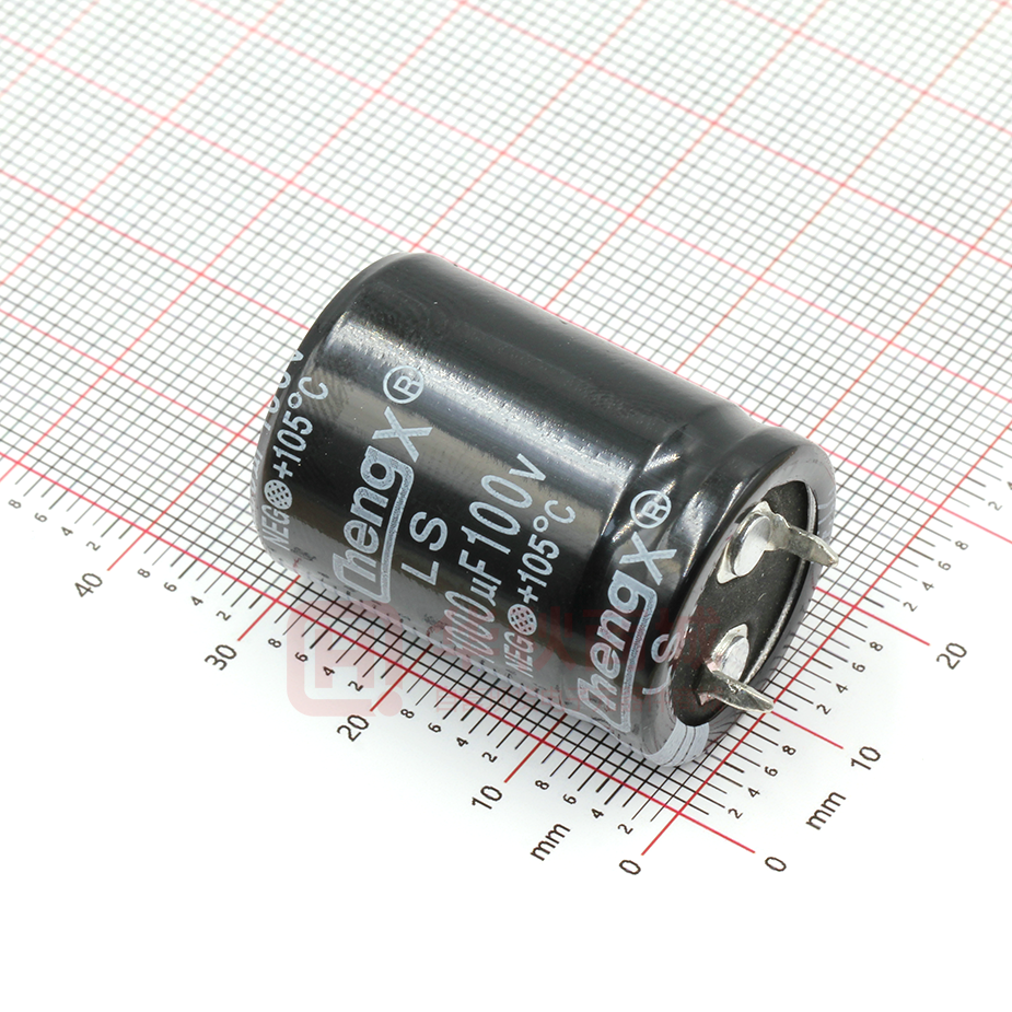

1000uF 100V 22*30
1000uF 100V 22*30
    CX(承兴)
    插件,D22xL30mm
    直插铝电解电容 插件,D22xL30mm 1mF ±20% Ф22.00 x 30.00mm 100V 1.43mA 2000Hrs@105℃
1000uF 100V 22*30 数据手册
铝电解电容器 Aluminum Electrolytic Capacitors LS Series 特性 ⚫ ⚫ ⚫ FEATURES 105℃ 寿命(Life Time):2000 Hours 插入/自立型(Snap-in Terminal),标准品(Standard) 主要技术性能 Specifications 项目 Item 特性 Performance Characteristics 使用温度范围 Operating Temperature Range -40~+105℃ -25 ~+105℃ 额定电压范围 Rated Working Voltage Range 10 ~ 250V 350~ 500V 标称电容量范围 Nominal Capacitance Range 47~56000 μF 标称电容量允许偏差 Capacitance Tolerance ±20%(120Hz,+20℃) 漏电流 Leakage Current L≤3 CV(μA) 测试时间 5 分钟,测试温度 20℃; Measured after 5 minutes application of rated working voltage at +20℃ 工作电压(Voltage) Tan δ(max.) 损失角正切值 tan δ(120Hz,+20℃) 10 16 25 35 50 63 80 100 0.55 0.50 0.45 0.40 0.35 0.30 0.25 0.20 工作电压(Voltage) Tan δ(max.) 160~250 350~500 0.15 0.20 容量大于 3300μF,依据此公式递增:(实际容量-33000)/10000*0.1 For capacitance value > 33000μF, add following calculated value:(Capacitance-33000)/10000 *0.1 低温特性(120Hz) Low Temperature Characteristics 工作电压(Voltage) 10 16 25 35 50 63 80 Z-25℃ / Z+20℃ 6 6 6 6 4 3 3 3 Z-40℃ / Z+20℃ 16 16 15 15 15 15 15 15 工作电压(Voltage) 160~250 350-500 Z-25℃ / Z+20℃ 8 — Z-40℃ / Z+20℃ 15 8 负荷寿命(Load Life) 高温负荷 High Temperature Loading 2000 Hrs 试验条件(Test condition) Temp.: 105℃输入工作电压纹波电流(Input working Voltage and ripple current) 容量变化率(Cap.) 容量变化为初始值的±20% (Within ±20% of Initial Value 损失角(tan δ) 小于等于初始值 200% (200% or less of Initial Specified Valu ) 漏电流(LC) 小于规格值 (Initial Specified Value or less) 无负荷寿命(Shelf life) 高温无负荷 Shelf Life 纹波电流与频率补正系数 Ripple Current & Frequency Multipliers 参照标准 Standards 100 1000 Hrs 试验条件(Test condition) Temp.: 105℃ 容量变化率(Cap.) 容量变化为初始值的±20% (Within ±2 % of Initial Value) 损失角(tan δ) 小于等于初始值 200% (200% or less of Ini ial Specified Value) 漏电流(LC) 小于规格值 (Initial Specified Value or less) Freq.(Hz) 60 120 1k 100k 10~100V 0.88 1.00 1.15 1.20 160~250V 0.85 1.00 1.20 1.20 3 5~500 0.88 1.00 1.10 1.20 JIS- C-5101-4 (IEC 60384) 本产品目录中规格如有变更恕不另行通知 Specifications are subject to change without notice. 铝电解电容器 Aluminum Electrolytic Capacitors 额定标准值(Standard Rating) : Voltage(Code) Cap.(μF) D x L(mm);Ripple Current:mA/rms at 120Hz,105℃ 10 DxL 16 R.C DxL 25 R.C DxL 35 R.C 2700 3300 3900 22*25 1.65 22*30 1.75 22*30 1.85 4700 5600 22*25 22*25 6800 22*25 22*30 22*30 22*25 12000 15000 18000 22000 27000 33000 39000 47000 56000 1.29 22*30 1.57 22*25 1.57 22*35 1.78 22*30 1.78 22*30 1.92 22*35 2.02 25*25 2.02 22*35 1.98 22*35 2.31 22*30 1.92 25*30 2.31 22*40 2.11 22*40 2.40 22*35 2.05 25*35 2.40 25*25 2.11 30*25 2.40 22*35 2.34 22*50 2.85 25*30 2.34 25*40 2.85 30*25 2.34 30*30 2.85 25*45 3.05 30*35 3.05 1.60 22*30 1.70 22*35 1.85 1.67 22*35 1.85 22*40 2.65 25*25 1.85 25*35 2.65 25*30 1.92 30*30 2.65 1.88 10000 R.C 22*25 1.50 1.41 22*30 8200 1.41 DxL 1.80 22*35 2.23 22*40 2.01 22*50 2.81 25*50 3.37 22*30 2.20 25*30 2.01 25*40 2.81 30*40 3.37 25*25 2.20 30*25 2.01 30*30 2.81 35*30 3.37 22*40 2.31 22*40 2.39 25*45 3.13 30*45 3.72 35*35 3.72 35*40 4.37 35*45 4.92 22*35 2.30 25*35 2.39 30*35 3.13 25*25 2.30 30*30 2.39 35*30 3.13 22*40 2.52 25*45 2.90 30*40 3.56 25*30 2.40 25*40 2.90 30*25 2.49 30*30 2.90 22*45 2.60 . 25*45 3.10 25*35 2.60 30*35 3.10 30*25 2.60 35*30 3.10 22*50 3.19 25*50 3.55 25*40 3.10 30*40 3.55 30*30 3.10 35*30 3.55 45*45 3.40 30*45 4.05 30*35 3.40 35*35 4.05 35*30 3.40 30*40 3.79 30*50 4.55 35*30 3.70 35*40 4.55 30*45 4.26 35*35 4.20 35*45 5.36 35*40 5.00 35/*35 3.56 30*45 4.04 35*35 4.04 35*45 4.74 35*50 5.50 本产品目录中规格如有变更恕不另行通知 Specifications are subject to change without notice. 铝电解电容器 Aluminum Electrolytic Capacitors 额定标准值(Standard Rating) : Voltage(Code) Cap.(μF) 560 D x L(mm);Ripple Current:mA/rms at 120Hz,105℃ 50 DxL 63 R.C DxL 80 R.C 100 DxL R.C 22*25 1.04 22*30 1.24 22*25 1.19 680 820 1000 22*25 1.21 22*25 2700 3300 3900 4700 5600 6800 8200 10000 12000 15000 1.69 22*35 1.50 22*30 1.57 25*30 22*40 1.69 1.97 22*35 1.59 25*35 1.97 22*30 1.50 22*35 1.52 22*30 1.72 25*25 22*35 1.59 1.77 30*25 22*45 1.97 2.23 22*35 1.78 22*40 1.79 25*40 2.23 25*25 22*30 1.72 1.87 25*30 22*40 1.79 2.03 30*30 25*45 2.23 2.53 22*35 2.01 25*35 2.03 30*35 2.53 35*30 25*50 30*40 35*35 2.53 2.82 2.82 2.82 30*45 3.30 35*35 3.30 30*50 3.30 35*40 3.67 35*45 3.80 35*50 4.05 22*30 1.60 22*35 1.72 22*30 22*35 25*25 22*35 1.73 1.82 1.82 1.97 25*30 22*40 25*35 30*25 22*45 2.01 2.20 2.20 2.20 2.33 30*25 22*45 25*40 30*30 25*45 2.03 2.39 2.39 2.39 2.64 22*40 2.00 25*35 2.33 30*35 2.64 25*30 22*40 2.00 2.23 30*30 2.33 25*40 2.57 35*30 25*50 2.64 2.92 25*30 2.20 30*40 2.92 30*25 22*45 2.20 2.50 35*30 2.92 30*45 3.34 25*35 30*35 2.57 25*50 2.97 2.43 30*40 2.97 30*30 22*50 2.50 2.80 35*30 2.97 30*40 3.22 25*40 2.80 30*30 25*45 2.76 3.30 30*35 3.30 4.05 4.05 4.56 4.77 22*40 1.43 1.50 30*45 35*40 35*45 35*50 1.47 1.61 22*30 22*30 3.30 3.60 3.60 25*25 22*35 1.43 1.43 35*30 30*40 35*35 1.47 22*30 22*25 2200 22*35 1.40 1.02 1800 R.C 0.95 1.15 1.09 1.31 1.40 1.43 22*25 1200 1500 DxL 22*25 22*30 22*25 22*30 22*35 22*30 35*35 3.30 30*50 3.65 35*40 3.65 35*45 4.04 35*50 4.48 35*35 3.34 30*50 3.44 35*40 3.44 35*45 4.10 35*50 4.20 本产品目录中规格如有变更恕不另行通知 Specifications are subject to change without notice. 铝电解电容器 Aluminum Electrolytic Capacitors 额定标准值(Standard Rating) : Voltage(Code) Cap.(μF) D x L(mm);Ripple Current:mA/rms at 120Hz,105℃ 160 DxL 200 R.C DxL 250 R.C 180 220 270 350 DxL R.C DxL R.C 22*20 0.65 22*25 0.88 22*50 0.98 25*40 0.98 22*25 1.00 22*30 1.09 22*25 1.07 22*35 1.19 25*45 1.10 22*30 1.10 25*30 1.19 30*35 1.10 22*25 1.04 22*25 1.20 22*30 1.28 22*40 1.35 30*40 1.22 22*30 1.26 25*25 1.30 25*35 1.35 35*35 1.22 22*30 1.29 22*30 1.31 22*40 1.42 30*45 1.42 22*35 1.35 22*45 1.52 35*40 1.42 35*45 1.75 35*50 1.89 35*50 2.20 35*65 2.50 330 390 470 25*25 1.29 25*25 1.35 25*35 1.52 22*35 1.52 22*35 1.50 22*50 1.63 25*25 1.52 25*30 1.50 25*40 1.63 25*30 1.56 30*25 1.50 22*40 1.59 25*45 1.84 25*30 1.59 30*35 1.84 30*25 1.59 22*35 1.67 560 680 820 25*30 1.67 22*40 1.72 22*45 1.78 25*50 2.05 25*35 1.72 25*35 1.78 30*40 2.05 30*25 1.72 30*30 1.78 22*45 1.99 25*40 1.99 30*45 2.29 25*35 1.99 30*35 1.99 35*35 2.29 30*30 1.99 35*25 1.99 25*45 2.20 25*50 2.42 35*40 2.49 30*35 2.42 30*30 2.20 35*30 2.42 25*50 2.45 30*40 2.65 35*45 2.84 30*35 2.45 35*30 2.45 35*35 2.65 30*40 3.06 35*35 3.06 35*40 3.08 30*50 3.14 35*35 3.14 35*45 3.48 35*45 3.50 1000 1200 1500 1800 2200 本产品目录中规格如有变更恕不另行通知 Specifications are subject to change without notice. 铝电解电容器 Aluminum Electrolytic Capacitors 额定标准值(Standard Rating) : Voltage(Code) Cap.(μF) D x L(mm);Ripple Current:mA/rms at 120Hz,105℃ 420 400 DxL R.C DxL 450 R.C 47 56 220 270 22*25 22*30 22*35 0.50 0.51 0.56 22*25 0.38 25*30 0.56 22*40 0.45 22*35 0.65 25*30 0.65 25*35 0.54 25*35 0.56 25*45 0.64 25*50 0.76 30*45 0.86 30*45 0.97 35*45 1.12 35*50 1.75 22*25 0.55 22*25 0.55 22*30 0.56 22*30 0.56 22*25 0.64 22*30 0.64 22*30 0.66 22*35 0.68 22*35 0.70 22*35 0.70 22*40 0.74 25*25 0.70 25*25 0.70 25*30 0.74 22*40 0.75 22*40 0.75 22*45 0.80 30*25 0.75 25*40 0.80 25*30 0.75 22*45 0.88 25*35 0.88 22*50 0.95 25*35 0.88 30*25 0.88 25*40 0.95 22*40 0.93 25*35 0.92 25*45 1.15 30*30 0.92 25*35 0.93 30*40 1.15 25*45 1.05 30*30 1.03 30*45 1.24 30*35 1.05 35*25 1.03 35*40 1.24 25*50 1.29 30*35 1.18 30*50 1.28 30*40 1.29 35*30 1.18 35*45 1.28 35*50 1.65 35*55 1.78 1.45 30*45 1.49 35*35 1.45 35*30 1.49 30*50 1.60 30*45 1.60 35*40 1.60 35*40 1.60 470 35*45 1.75 35*40 1.81 560 35*50 2.12 390 R.C 0.35 0.51 30*45 330 DxL 22*25 22*25 120 180 R.C 0.39 0.51 82 150 DxL 22*25 22*25 68 100 500 本产品目录中规格如有变更恕不另行通知 Specifications are subject to change without notice.
