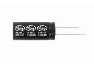

    插件,D10xL20mm
    直插铝电解电容 插件,D10xL20mm 4.7µF ±20% Ф10.00 x 20.00mm 450V 3000Hrs@85℃
