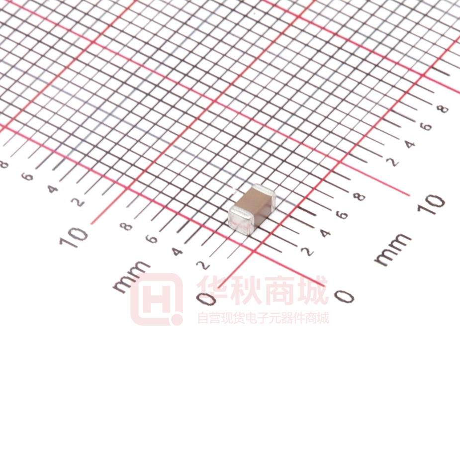

    贴片电容(MLCC) 1206 2.2µF ±10% 100V X7R
