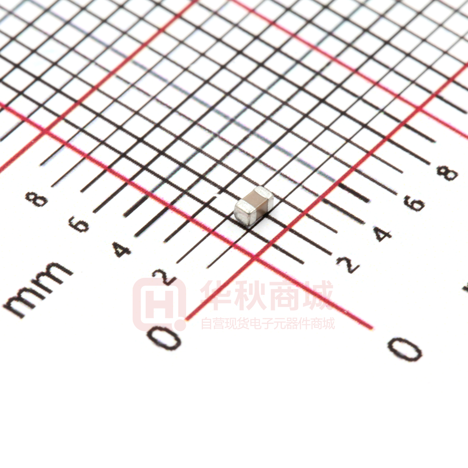

    贴片电容(MLCC) 0603 2.2µF ±10% 10V X5R
