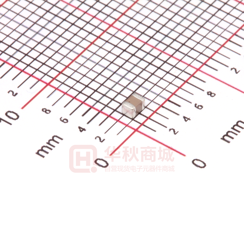

    贴片电容(MLCC) 0805 10µF ±10% 16V X5R

1. 物料型号:文档中提到的物料型号为FS系列,这是一款高电容多层陶瓷片式电容器。
2. 器件简介:PDC FS系列电容器采用环保材料制造,不含铅和镉。这些电容器通过在MLCC中串联多层电容器单元来实现高电压性能。这种特殊设计可以在整个电容器中分布电压梯度,以防止短路故障,是LCD背光逆变器应用的安全设计。
3. 引脚分配:文档中没有明确提到具体的引脚分配图,但提到了电容器适用于表面贴装,适用于波峰焊和回流焊。
4. 参数特性: - 尺寸:不超过2225。 - 介质:X7R/X7S/X6S/X5R/Y5V。 - 电容:大于或等于1μF。 - 额定电压:小于1KV。
5. 功能详解: - 实现小尺寸中的高电容。 - 无铅端子(纯锡)。 - 符合无卤素和RoHS标准。 - 高可靠性,无极性。
6. 应用信息: - 数字电路耦合或去耦应用。 - 用于旁路。 - 非常适合平滑电路。 - 直流至直流转换器。
7. 封装信息:文档提供了不同尺寸和封装类型的详细信息,包括尺寸代码、描述、额定电压、包装类型、厚度描述等。
