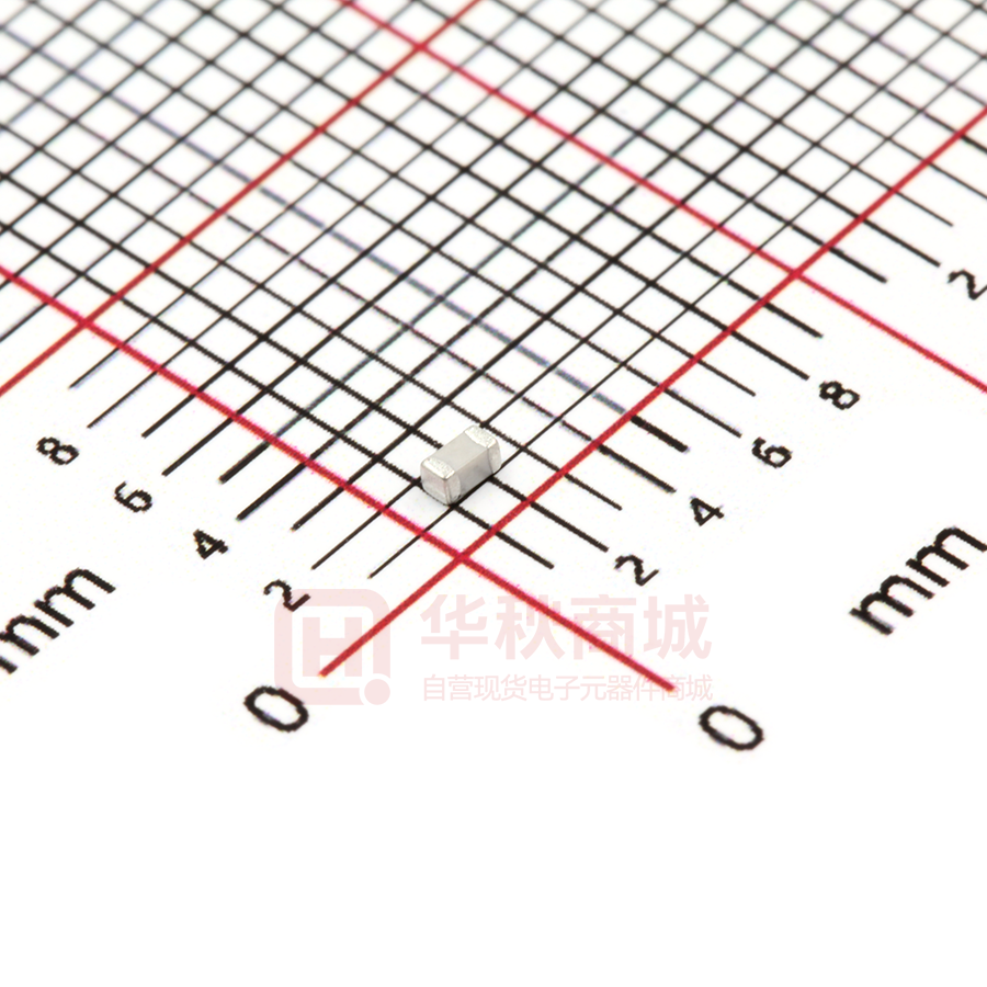

FM18N102J101PSG
FM18N102J101PSG
    PSA(信昌电陶)
    0603
    贴片电容(MLCC) 0603 1nF ±5% 100V C0G(NP0)
FM18N102J101PSG 数据手册
