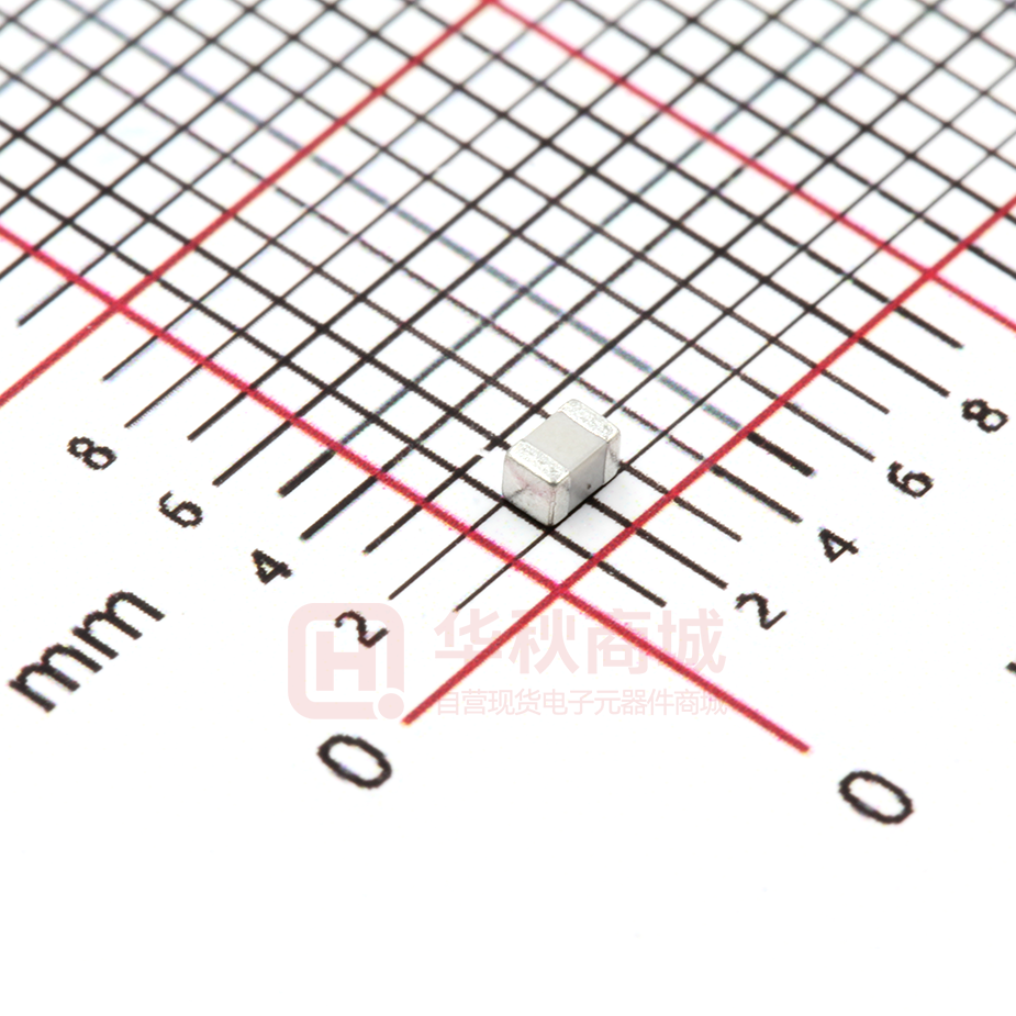

    贴片电容(MLCC) 0805 1nF ±5% 250V C0G(NP0)
