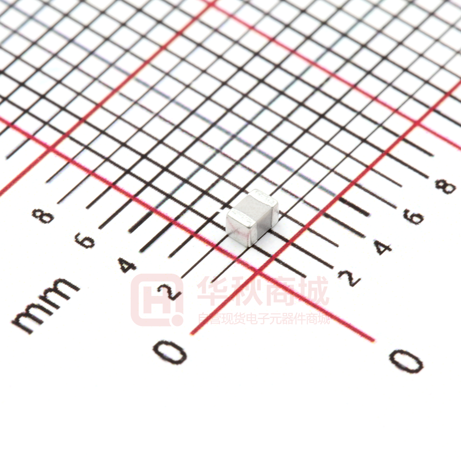

    贴片电容(MLCC) 0805 2.2nF ±5% 250V C0G(NP0)

1. 物料型号:FM系列,尺寸范围从0402至2225,包括C0G/X7R/Y5V三种介质材料,额定直流电压从100V至630V。
2. 器件简介:FM系列电容器采用绿色材料制造,不含铅和镉。这些电容器通过多层电容器单元的串联实现高电压性能,并通过精确的介质粉末配方、导电浆料的制备、先进的自动化制造和严格的质量控制来确保可靠性和稳定性。
3. 引脚分配:文档中未明确提供引脚分配图,但通常这类电容器为两端引脚,具体引脚定义需参考电容器的封装类型。
4. 参数特性: - 尺寸:0402至2225。 - 介质:C0G/X7R/Y5V。 - 电容公差:参照表格5。 - 额定电压:100Vdc至630Vdc。 - 电容范围:0.5pF至100nF(C0G),100pF至820nF(X7R),10nF至680nF(Y5V)。 - 损耗角正切(Tan δ):根据电容容量和温度规格不同,范围从≤2.5%至≤10.0%。
5. 功能详解:FM系列电容器适用于多种应用,包括DC-DC转换器、高压耦合/直流阻断、背光逆变器和高频功率转换器中的扼流器。
6. 应用信息:适用于中等电压需求的场合,具有高可靠性和稳定性,符合RoHS和无卤素标准。
7. 封装信息:提供了详细的封装尺寸和数量信息,包括不同尺寸的电容器的厚度、纸带和塑料带的尺寸以及卷轴尺寸。
